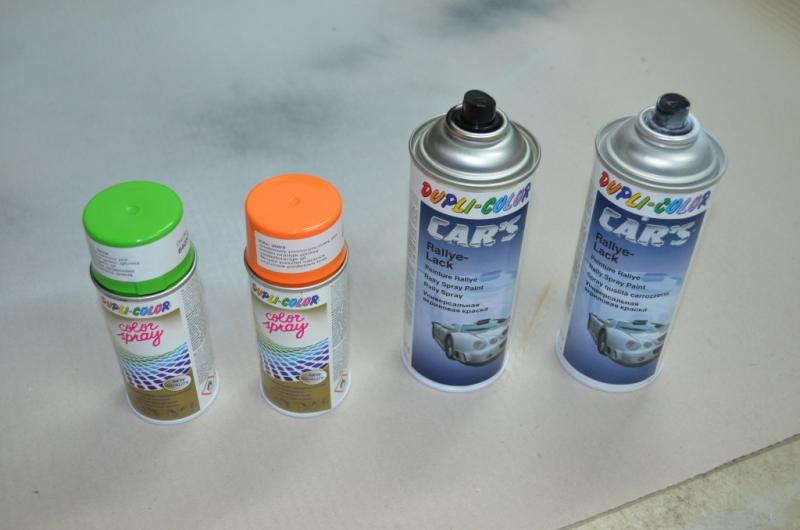

    Dawid - malowałem farbami w spray-u bezpośrednio na formir, który był wcześniej polakierowany. Malowałem kilka razy - przynajmniej 3 cienkie wartstwy aby nie było zacieków.

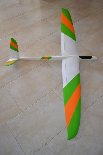

    Trochę to trwało, ale nareszcie "ulotniłem" mojego PIXEL-a ! Mam parę lotów za sobą - latam na terenie równinnym: czyli wznoszenie na silniku i szybowanie ile się da. Wrażenia bardzo dobre - lata szybko, ma dobrą doskonałość (co widać szczególnie przy lądowaniu w bezwietrzną pogodę - leci i leci...). Ostatnio latam około 30 min z czego 4-5 min netto na silniku. Kilka razy udało mi się złapać noszenie - raz nawet szybowałem 15 min po 20 sek. wznoszeniu na silniku. Do lądowania używam klap, musze jeszcze zmiksować hamulce na lotkach aby skrócić drogę lądowania. Mój setup to: - serwa ogon: 9103MG - serwa w skrzydłach na lotki i klapy: CS-239HV i CS-929MG - silnik: Turnigy SK3 Aerodrive 3548, 840KV - regler: 60A - LiPol: 4S 2200mAh

    O ile wiem, Pixel jest bardzo podobny do Fregaty, jednak ma profil skrzydeł bardziej do termiki. Ja zamontuję w nim silnik, bo latam na równinach. Chcialbym na silniku wzbić sie w powietrze, a później szybować, szukajć trochę termiki jak warunki pozwolą. To mój pierwszy tego typu model, więc jestem bardzo ciekawy jak lata. Jak poleci, to oczywiście podzielę się wrażeniami Malowałem farbami z Castoramy: A jak dostaniesz swojego Pixela, to daj znać ! Ja mojego będę uzbrajał - zastanawiałem się jak zamonotować serwa w skrzydłach ...

    Pomalowałem Pixela ! Taki kolorowy prezentuje się bardzo efektownie. Użyłem farb w spray-u - kosztowało to trochę pracy: maskowanie, kikukrotne malowanie, różne kolory - ale efekt jest Dodatkowe fotki znajdziecie tu: http://rc365.pl/?p=3392

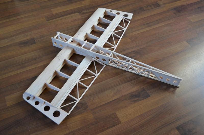

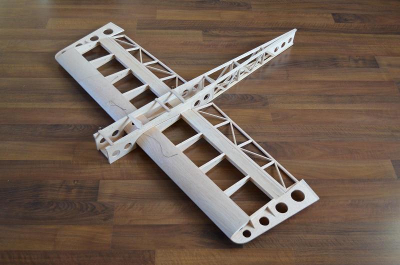

  5. Zważyłem to co już jest (skrzydła, kadłub, stateczniki) - waży razem 1234g A prezentuje się tak: Będę uzupełniał kadłub - poprzez wklejenie wręg (tylna-górna część kadłuba) aby następnie pokryć je balsą 2mm (tak jak keson w skrzydłach). Zastanawiam się jak to zrobić: - posklejać z pasków balsy, dopasowując je na kadłubie - czy najpierw wygiąć i dopasować taką półokrągłą balsę i wkleić jak będzie gotowa na wręgi Jak to robicie - prośba o podzielenie się sposobami na klejenie takiego kesonu na kadłubie ??

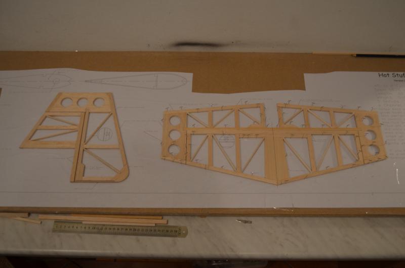

  6. Są stateczniki ! Ciekawostka jest taka, że ruchome części statecznika poziomego - prawa i lewa strona nie są w projekcie połączone (!) - projekt zakłada, że obie części będą miały swoje orczyki do sterowania. Ja połączyłem je listwą sosnową - jeśli dopasuję to dobrze do kadłuba (będę musiał wyciąć wcięcie na ten łącznik, który się rusza w stateczniku poziomym). A stateczniki wyglądają tak:
  7. W sumie to trafna "przyczepka" z tą pomyłką w natarciu-spływie (już poprawiłem poprzedni wpis aby nie mieszać innym).

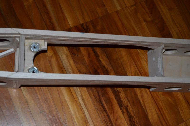

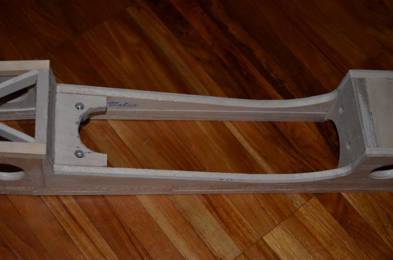

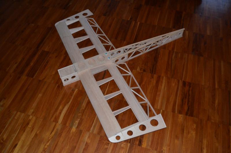

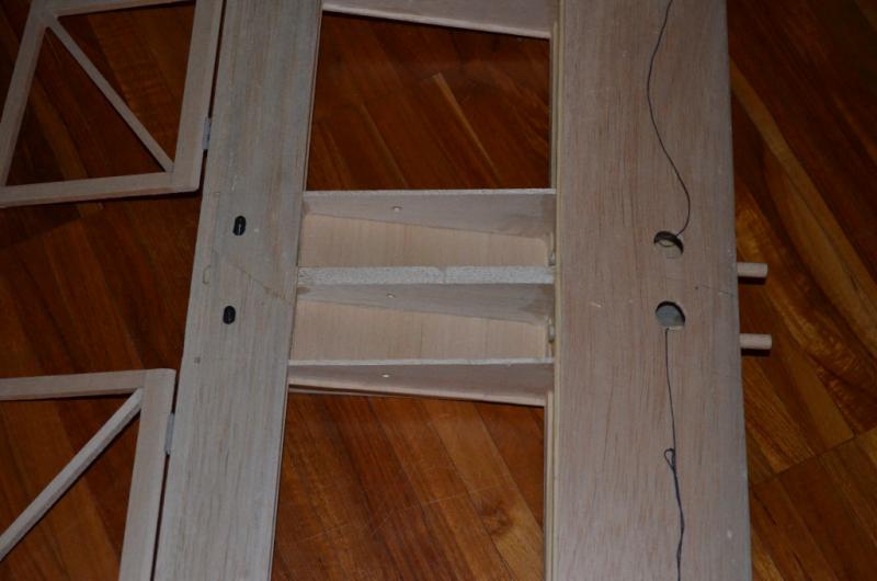

  8. Uffff ! Zrobiłem finalnie mocowanie skrzydeł w kadłubie ! Patent jest standardowy, czyli: - dwa kołki w skrzydle, wychodzące przez natarcie do przodu - trafiają w otwory w mocnej sklejce w kadłubie - a tylna częśc skrzydła, czyli spływ (a nie natarcie jak omyłkowo wpisałem wcześniej) ma wywiercone dwa otwory na śruby, które przechodząc przez skrzydło wkręcane są do nakrętek wklejonych w kadłub Całość po złożeniu: Kolejny etap to ogon, czyli stateczniki pionowy i poziomy.

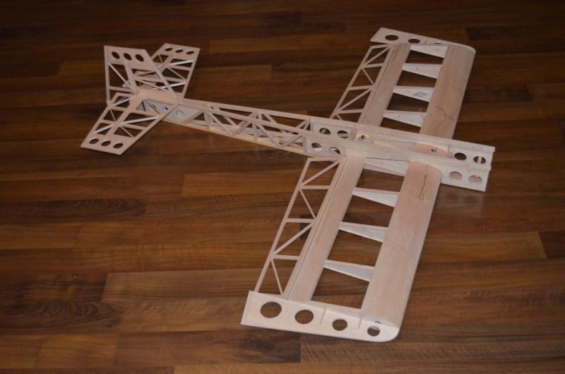

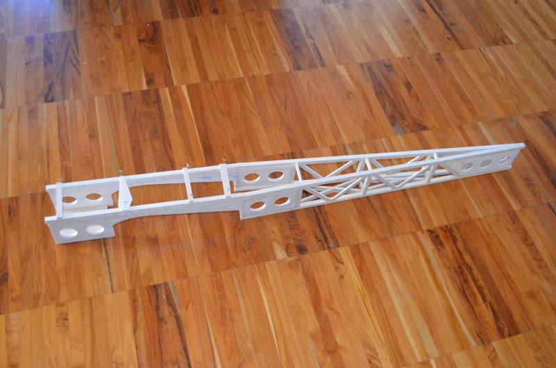

  14. Fajny model - szybowce są pięknę ! Na filmie widziałem silnik zamontowany na grzbiecie - nie wygląda to najlepiej, ale pozwala wystartować z ziemi (!) Ciekw jestem jakie rozwiązanie zostosujesz w swojej Dianie ?
