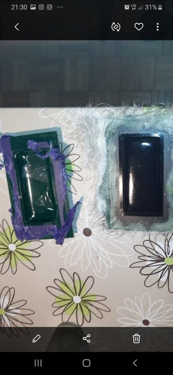

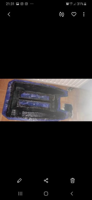

Ostatnie formy gotowe : Zaczyna się najlepsze [emoji7] Wysłane z mojego SM-A405FN przy użyciu Tapatalka . Wysłane z mojego SM-A405FN przy użyciu Tapatalka -

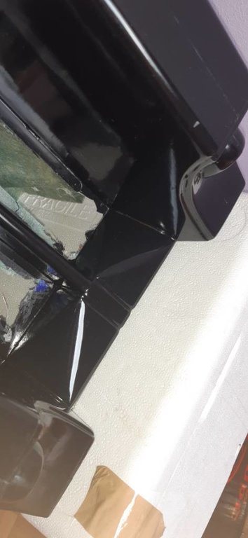

Mam jeszcze takie pytanie końcowe.. wszystkie ranty które przyległyly do płyty pod modelowej były uszczelnione plastelina.. przeszlifowalem je papierem 1000 A później 2500 wodnym . Zastanawiam się czy zrobić to samo z resztą formy by zniwelowac do zera niedoskonałości? Zrobiłem tak na kawałku elementu formy klapki i zmatowil się zelkot. Czy jak przeszlifuje w ten sposób cała formę, naloze pva to produkt wyjdzie matowy ? Wysłane z mojego SM-A405FN przy użyciu Tapatalka -

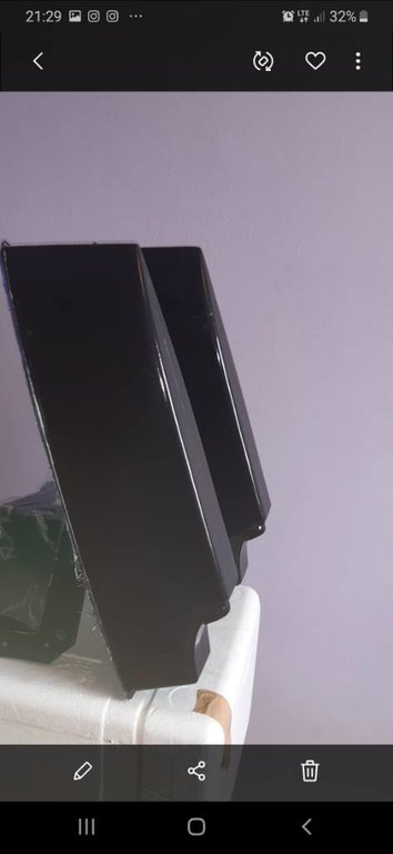

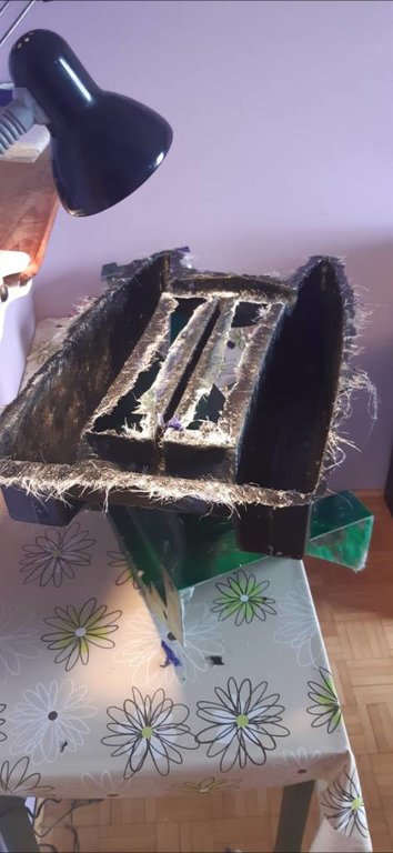

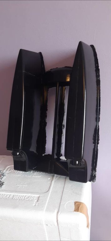

Witam że względów osobistych w tamtym roku nie miałem czasu na ukończenie budowy formy.. 3 tygodnie temu wznowiłem prace. Forma kadłubów wyszla wzorowo, kopyta wyciągnięte praktycznie bez uszkodzeń. Wysłane z mojego SM-A405FN przy użyciu Tapatalka Zdjęcia: Wysłane z mojego SM-A405FN przy użyciu Tapatalka -
