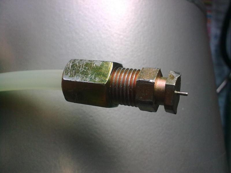

	Racja, dzięki za odpowiedź - natomiast nie podziałało. Cały boczny zawór zalałem i dalej nie miało siły zamknąć. Od środka wkładałem z gumy uszczelkę z otworkiem 1mm, żeby zmniejszyć światło zaworka i zwiększyć tym samym ciśnienie, i nie dawało rady zamknąć. W końcu ten insert, który w środku odpowiada za wstępne napięcie sprężyny zaworka puknąłem delikatnie pobijakiem z gwoździa, stawiając wcześniej na nakrętce M6 cały zaworek żeby nie uszkodzić jego cyngielka, i wskoczył głębiej powodując, że teraz zaworek jest super czuły, nawet od dmuchania ustami się zamyka. (tylko nie bić za mocno, bo jak insert za głęboko pójdzie to się zamknie na zawsze!) Pozdrawiam!
	Mam problem z wyłącznikiem ciśnieniowym, a raczej z obwodem odprężającym. Tam jest taki zaworek, który powinien się zamknąć pod ciśnieniem. Problem jest taki, że agregat "nie ma siły" go zamknąć. Jak ręcznie zamknę ten zaworek to wszystko działa jak należy. Można go jakoś przerobić albo wymienić na inny ze słabszą sprężyną? Czy już tylko pozostaje zrezygnować z odprężnika?

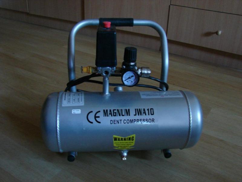

	Z cały szacunkiem, ale to co piszesz jest w ogóle nie na temat. Ja pytam jakie agregaty można bez ograniczeń czasowych włączać i wyłaczać - a Ty o wyłącznikach ciśnieniowych. A po drugie, to robiąc lodówkowiec bez presostatu to kompletnie bez sensu - co, zawór bezpieczeństwa ma regulować max ciśnienie? czy mam na przypał nabijac butlę i ręcznie włączać i wyłączać agregat? Zresztą - nieważne. Ja to robię, żeby to pracowało jak kompresor z prawdziwego zdarzenia. Dzięki za odpowiedź. Już zabieram się za lekturę podanych przez Ciebie wątków. Doceniam Twój poświęcony czas na odpowiedzi. Presostat mam - jest wyposażony w odprężnik. Jestem w trakcie kupowania zaworu zwrotnego z wyprowadzeniem odprężającym. Aluminiową butlę z presostatem kupiłem za 95zł + wysyłka 20zł u Pana fander77 na allegro (bardzo miłego i kontaktowego, swoją drogą ) Zdjęcie nie jest mojego autorstwa - pobrałem je z aukcji na allegro! Teraz tylko muszę skompletować redukcje, przyłączki, podłączki, odwadniacz i będzie z górki. Ostateczny problem to agregacik z rozruchem na PTC. Będę chyba musiał znaleźć inny - albo po prostu nie zużywać powietrza zbyt szybko. Bo głównie kompresorek ma służyć do przedmuchiwania komputerów i innych sprzętów elektronicznych. Pozdrawiam!
