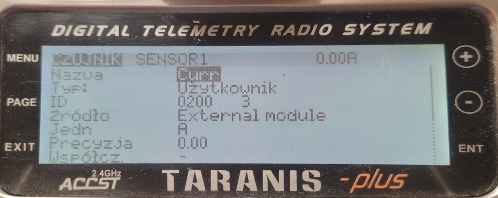

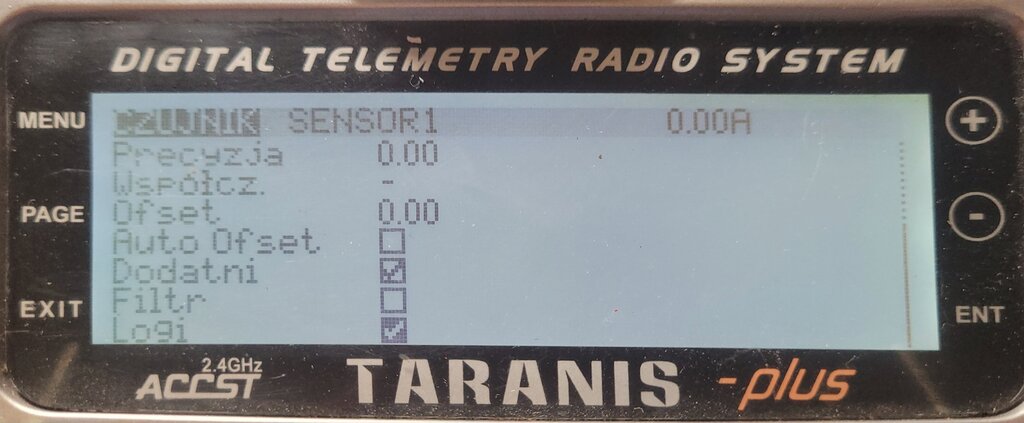

    W widzisz, domyślnie był "-" więc dałem na 0,1. Jak popatrzyłem na odczyty to odpuściłem ? Dzięki jeszcze raz

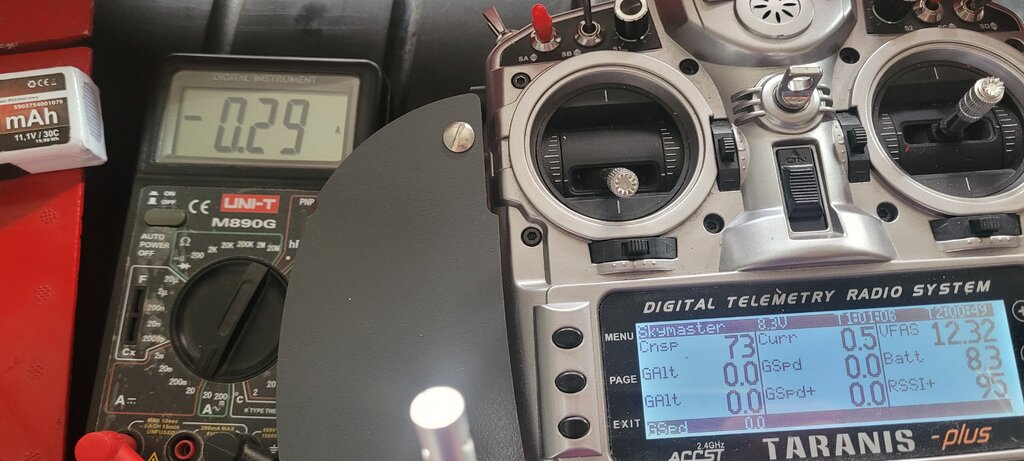

    Przed chwilą opublikowałem ? Zmieniłem "współczynnik" na 0,1 i praktycznie w ogóle nie nalicza, dałem gaz na 70% Curr, skoczył na 0,2 więc to nie ten trop. Może ten czujnik skopany?

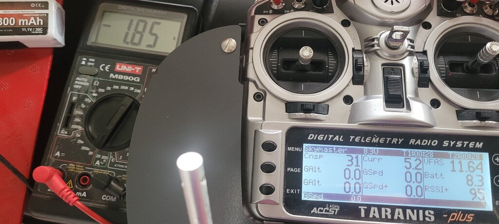

    Zawyża prawie podwójnie vs amperomierz? 20230919_082723.mp4 Przed chwilą opublikowałem ?

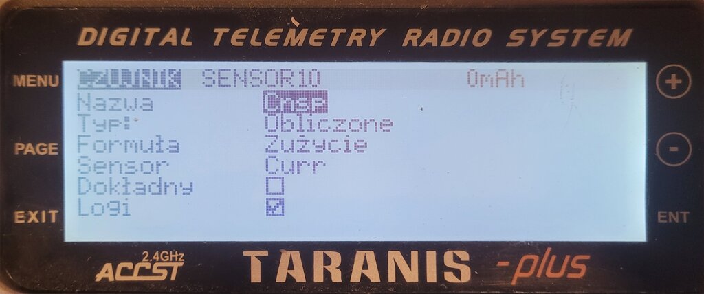

    Dzień dobry. Czy bawiliście się zużyciem baterii "Cnsp"-> mAh baterii, formułę mam ustawioną na "Obliczone" ale im nowszy soft, tym bardziej "przekłamuje" wskazania telemetrii, przykład: bateria 1500mAh, czujnik wskazał zużycie 1520! a po naładowaniu bateria przyjęła 1240 mAh. Nadmienię, że czujnik FCS-40A właściwie nalicza Ampery

    A widzisz, myślałem, że to coś z softem, dzięki Jeszcze jedno, jak jest u Was z tym Cnsp: Zużyte mAh baterii, formułę, mam ustawioną na "CONSUMPT" ale im nowszy soft, tym bardziej "przekłamuje" wskazania telemetrii, przykład: bateria 1500mAh, czujnik wskazał zużycie 1520! a po naładowaniu bateria przyjęła 1240 mAh. Nadmienię, że czujnik FCS-40A właściwie nalicza Ampery
