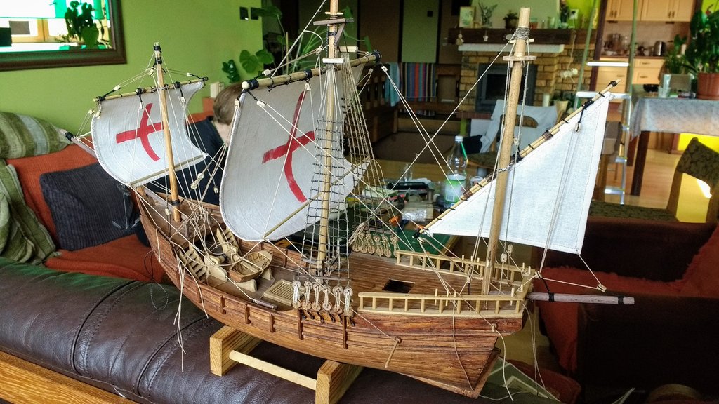

Dziękuję bardzo za chęć pomocy. W sklepie MO oczywiscie szukałem; nie ma tego numeru! Natomiast ShipYard tez oglądałem, ale to jest model bardzo inny od tego z MO. No cóż, korzystając z wielu źródeł, udało mi się mój model doprowadzić do takiego stanu: Mam oczywiście świadomość niedoskonałości modelu. Ale biorę to na fakt, że to mój pierwszy tego typu model. Biorąc pod uwagę ilość czasu, którą musiałem na to poświęcić, wątpię, abym zaczynał budowę następnego modelu. Pozdrawiam! -
Dobrzy ludzie! ok 12 lat temu zacząłem na podstawie planów w "Modelarstwie okrętowym" sklejać Pintę. Nie dokończyłem. Teraz naszła mnie chęć dokończenia budowy, poszukałem planów i znalazłem... na tle szczątków planów pokazuję numer "Modelarstwa" na dowód, że faktycznie go nabyłem. Może ktoś mnie wspomóc kopią lub skanem takich planów?

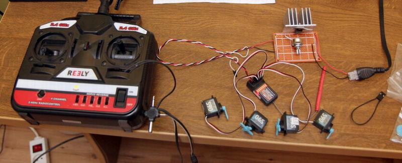

Dziękuję! Dziękuję! Dziękuję! Pierwsze podejście i... bingo! Zbindowane! Oczywiście natychmiast podłączyłem cztery serwa (nadajnik jest czterokanałowy) Serwa reagują, aż radość patrzeć. Jeszcze raz dziękuję kolegom za pomoc! To chyba tyle w tym temacie. Jeszcze tylko próby zasięgu w terenie. (Wynikami się podzielę) Jeżeli będą inne pytania, to mam nadzieję, że będą dotyczyły już budowy i uzbrojenia pierwszego modelu (Oby!)

Hura! Przyszedł odbiornik! Taki jak mi podpowiedzieliście! To teraz, o ile nie straciliście cierpliwości podpowiedzcie mi: - jakiego napięcia mogę użyć do parowania?(tzn. jakie napięcie doprowadzić do odbiornika?) - na którą nóżkę przewód +, a na którą -(minus)? (umownie nazwę nóżkę od strony korpusu - A, środkową - B, a zewnętrzną - C) Nie biorę się za żadne próby, dopóki nie będę wiedział jak to połączyć! Pozdrawiam i dziękuję za dotychczasową pomoc.

Witam o tak dziwnej porze (ostatnie godziny roku). Mam jednak nadzieję, że ktoś z pasjonatów śledzi to forum zanim uda się na sylwestrowe szaleństwa. Zakupiłem w celu zapoznania się z podstawami RC tani nadajnik REELY (z modułem nadawczym flysky.) http://obrazki.elektroda.pl/6594389800_1390993679.jpg ponieważ dołączony odbiornik nie nadawał się właściwie do niczego, byłem zmuszony dokupić nowy odbiornik. W pewnym sklepie modelarskim wyszukano i polecono mi taki model: http://rcpro.pl/pol_pl_Odbiornik-dla-aparatur-FlySky-FS-i4-FS-i6-FS-i10-A6B-6137_1.jpg (kosztował drożej niż nadajnik) ;-( Pomimo stosowania róznych metod bindowania ( w instrukcji nadajnika jest jedna metoda, a na forum znalazłem inną), nie udało mi się sparować jednego z drugim; dioda w odbiornika mruga stale w tym samym tempie. Po prostu żadnej reakcji. Czy ktoś doświadczony może mi pomóc w tej, dla mnie:patowej, sytuacji? Czy po raz kolejny się okaże, że wszędzie trzeba opłacić frycowe tzn. droga nauka na własnych błędach. Niezależnie od możliwości pomocy życzę członkom tego forum Wszystkiego Dobrego w Nowym Roku! Dużo satysfakcji z tak pięknego hobby!!!
