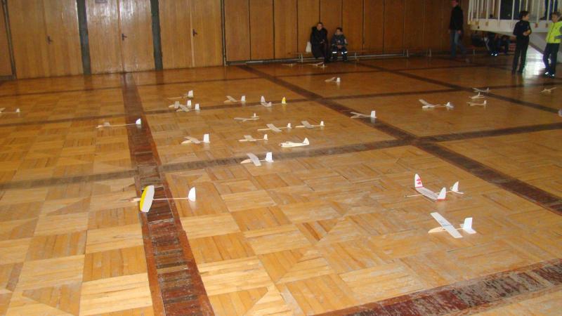

  1. Konkursy dla dzieci. Zima 2017

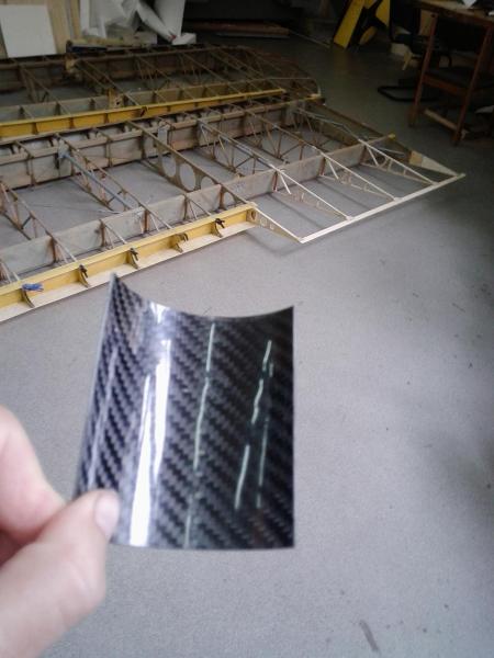

  2. Kevlar

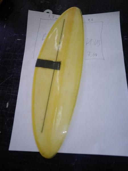

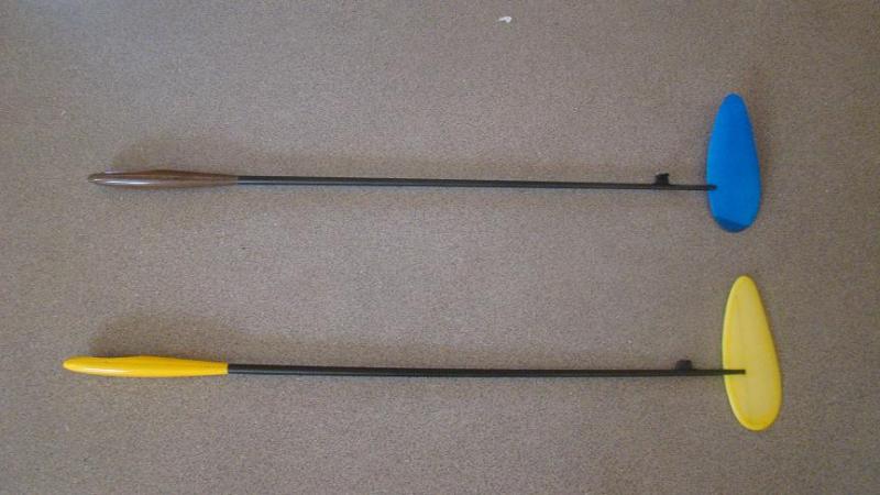

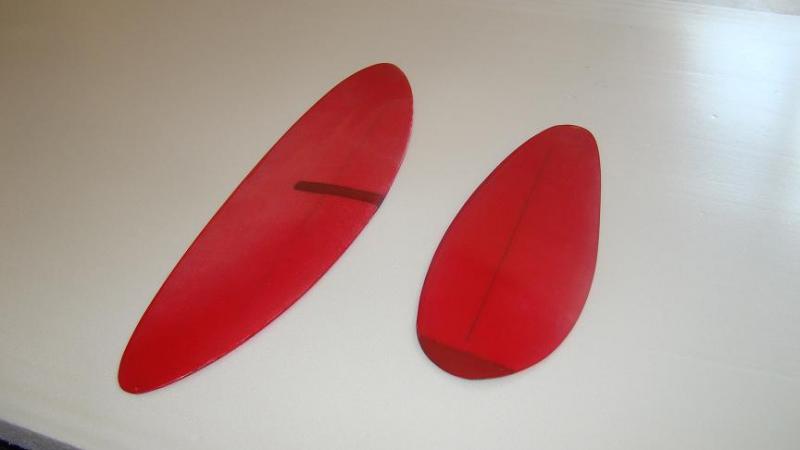

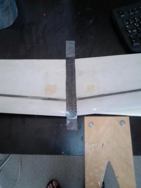

  3. Dziękuję. Kil jest pętla., Trzeba wyciąć. Wideo `t wycofać z powodu modelu jeden strzelać. Ostatni Stabilizator waży 6,7 grama

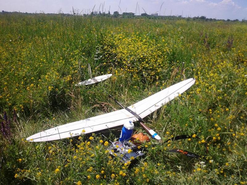

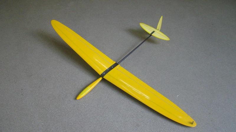

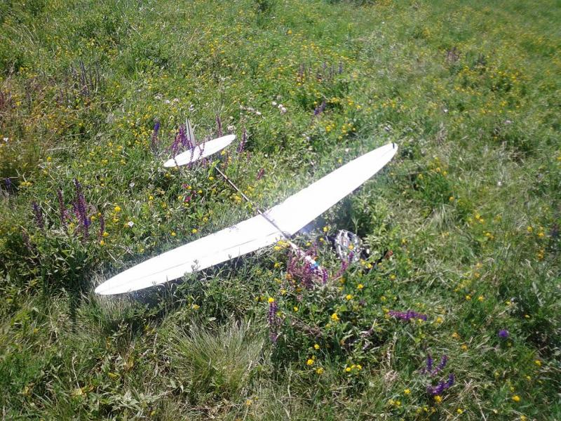

  5. o to Glider

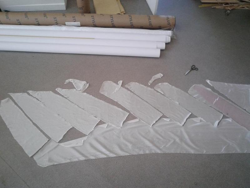

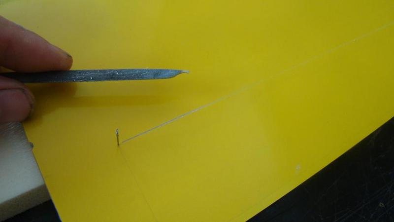

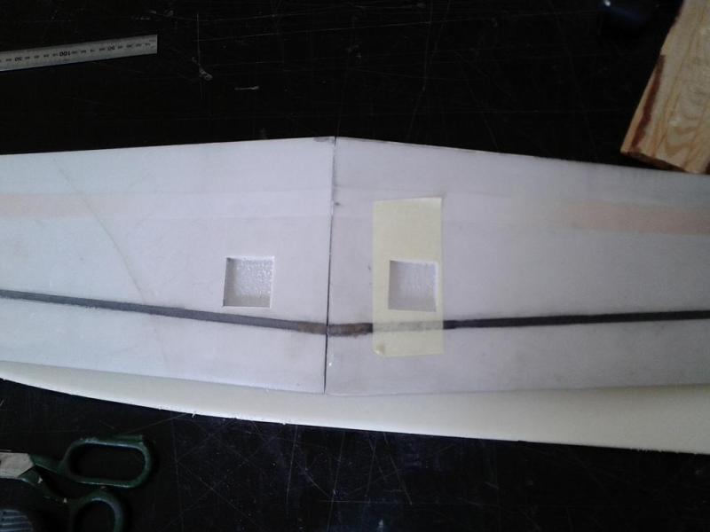

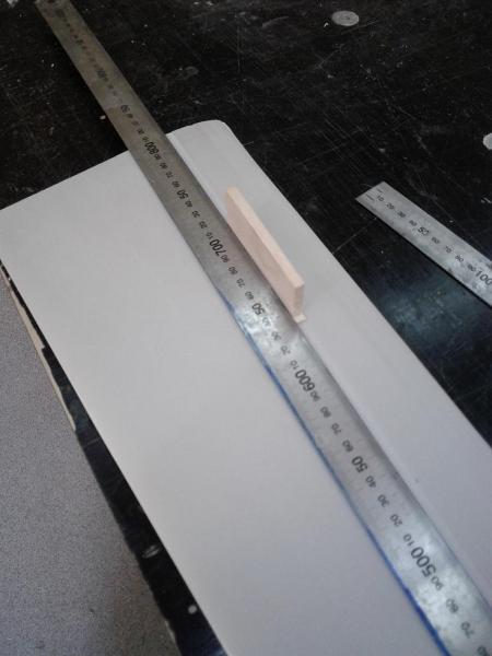

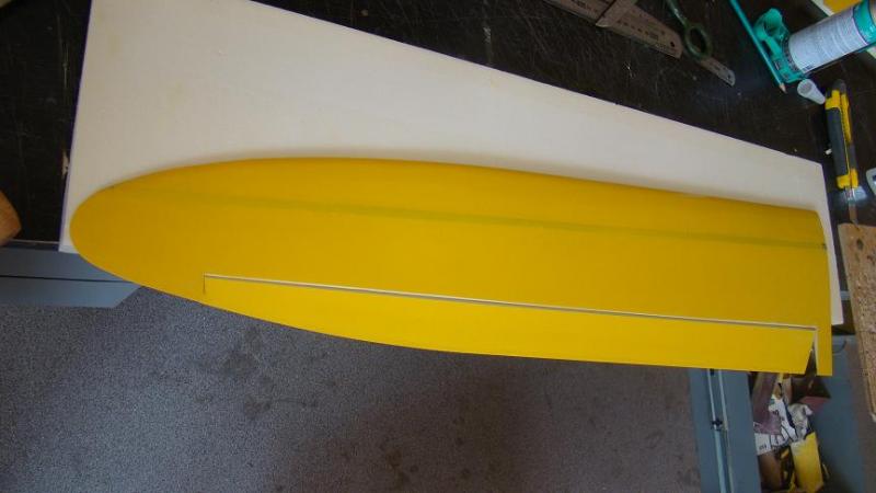

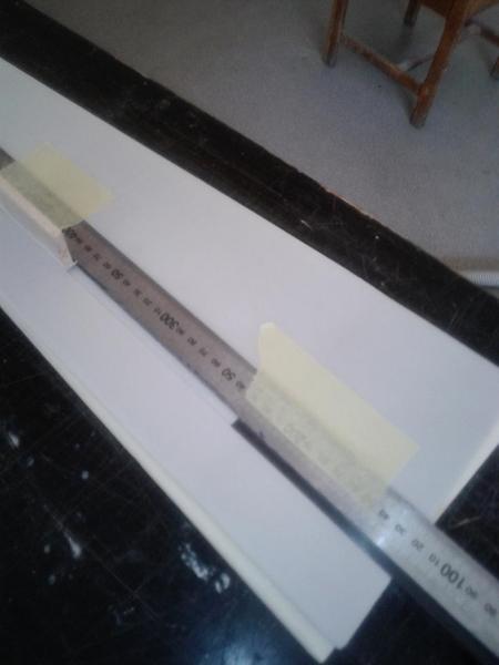

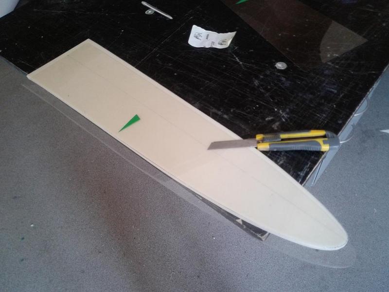

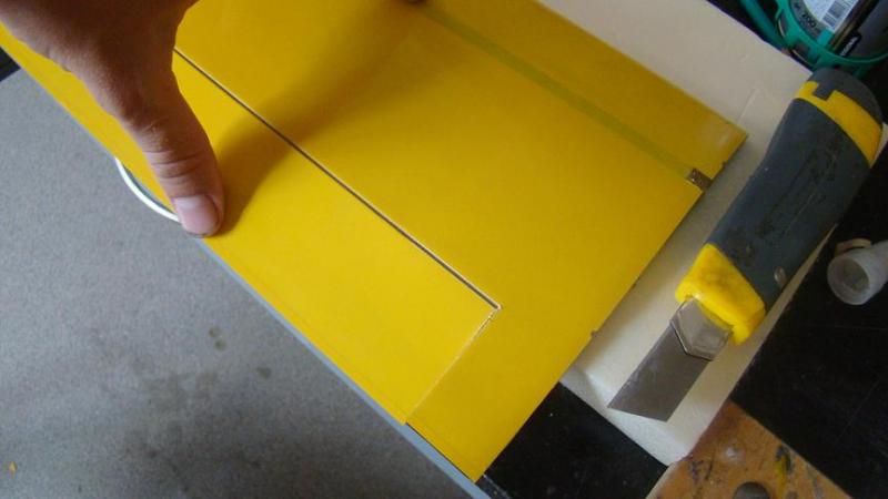

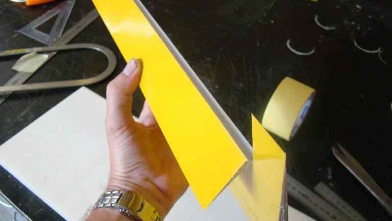

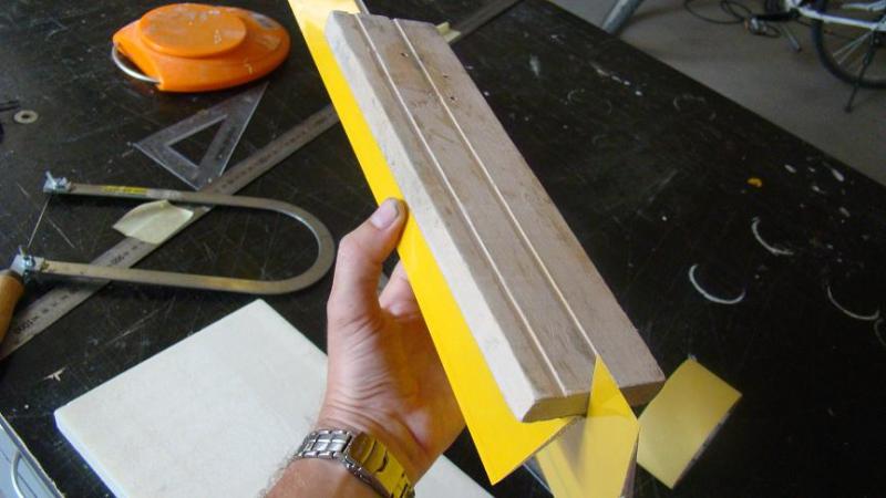

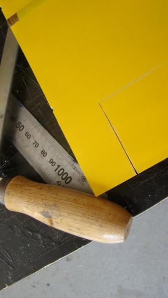

  7. Jak wyciąć lotek

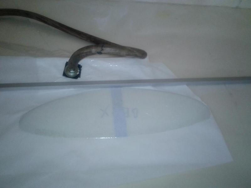

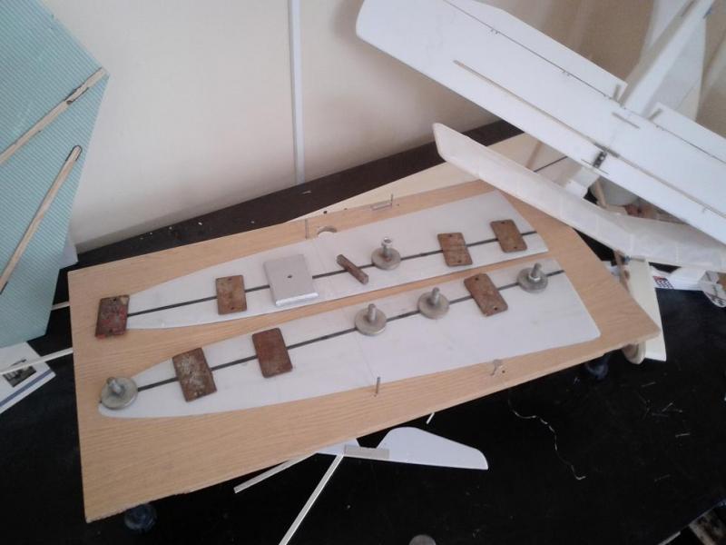

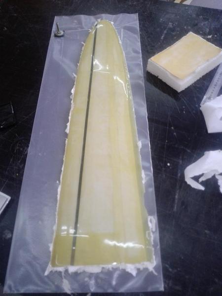

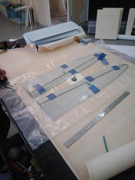

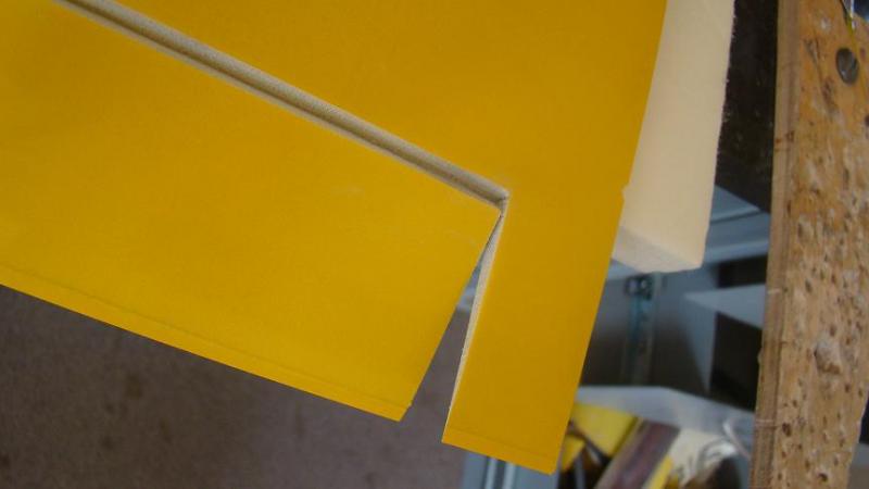

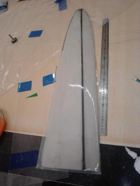

  8. Poniższe dane

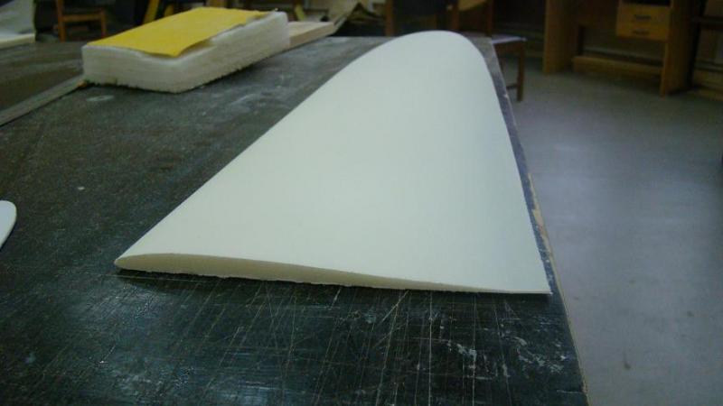

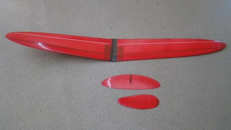

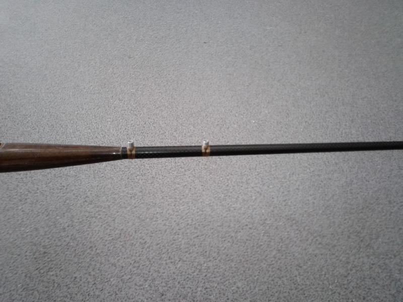

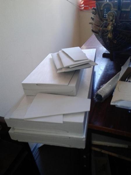

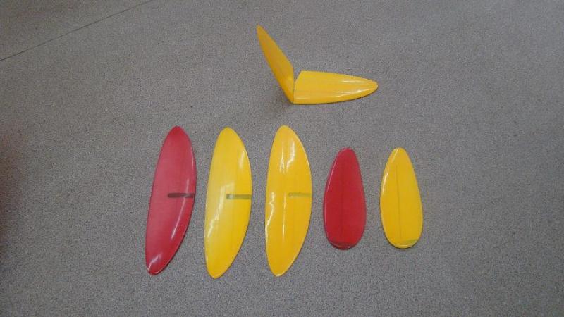

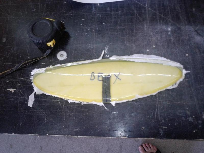

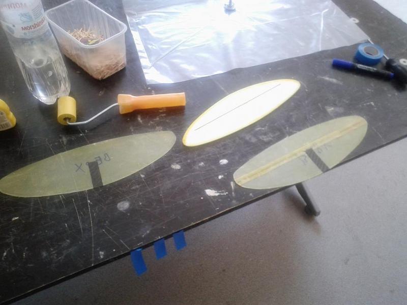

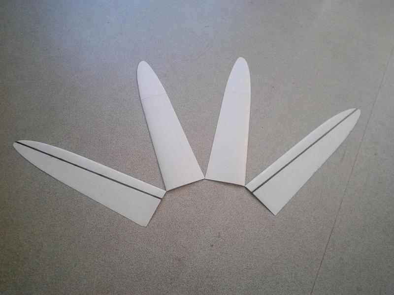

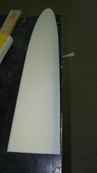

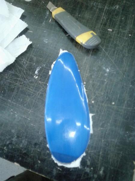

  9. Eksperymenty z styropianem Nowe wzory, nowa przystawka Różne mocowania stabilizatora

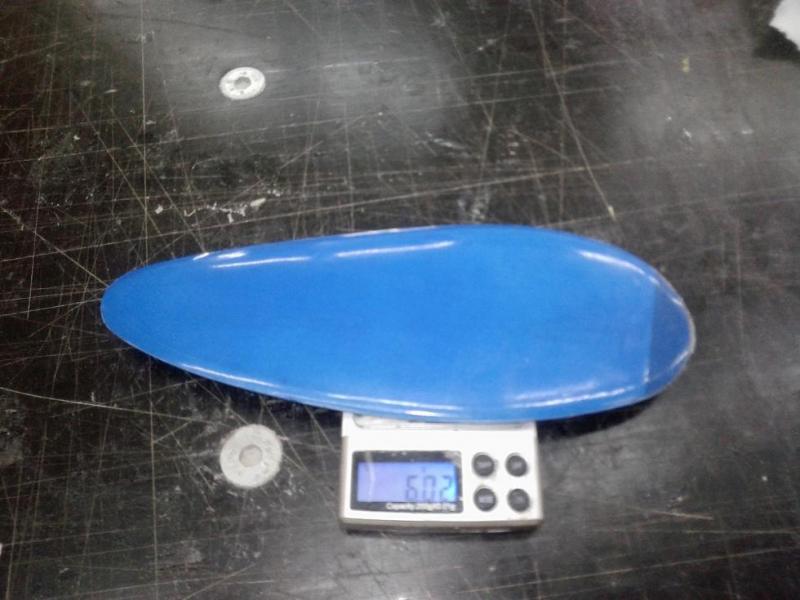

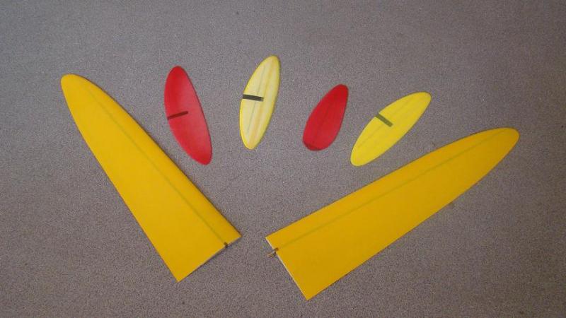

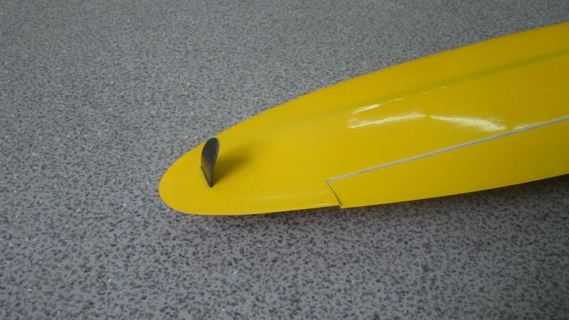

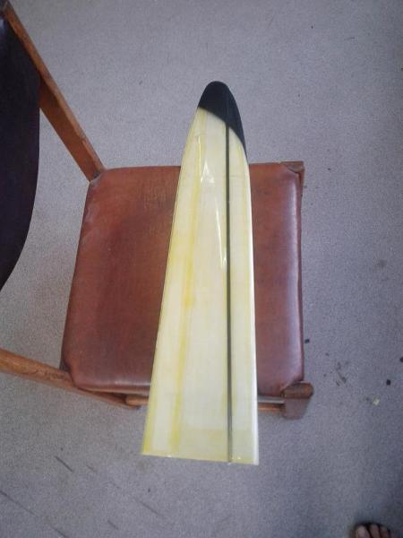

  10. innej konsoli Kil wzmocnione i kolorowe, 6,02 g

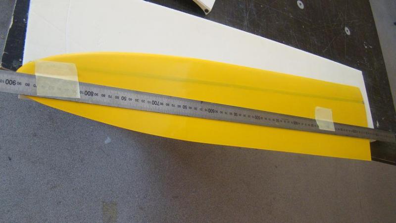

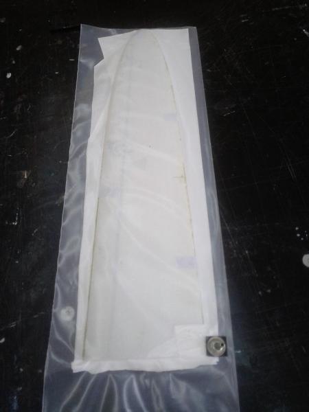

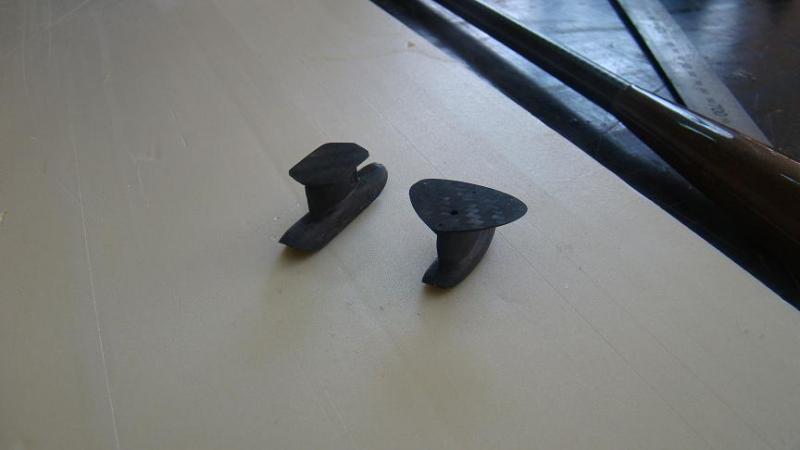

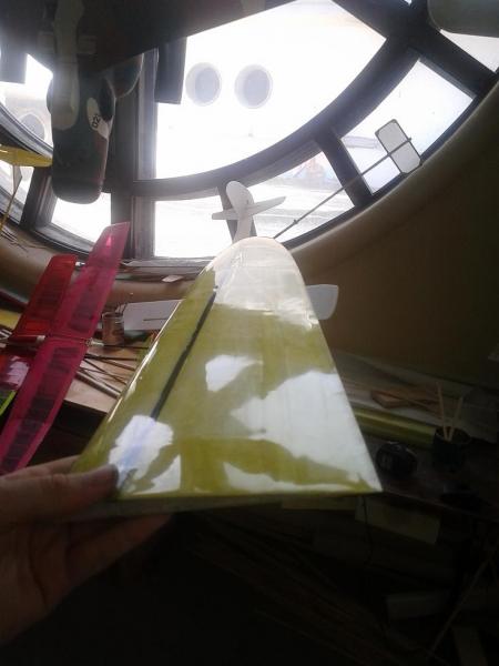

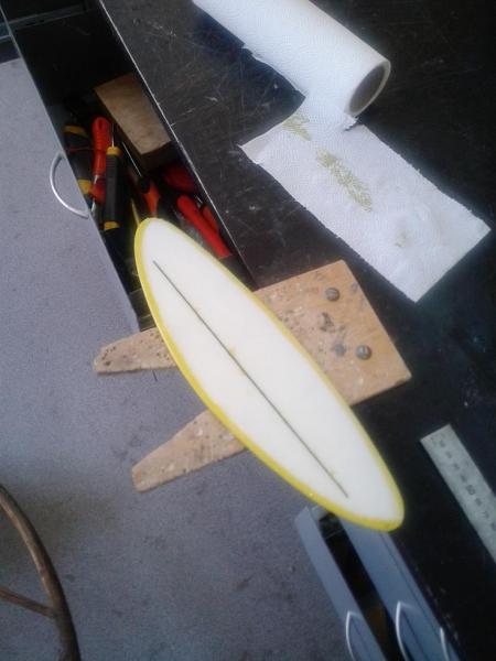

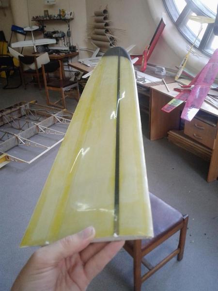

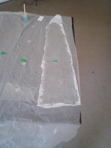

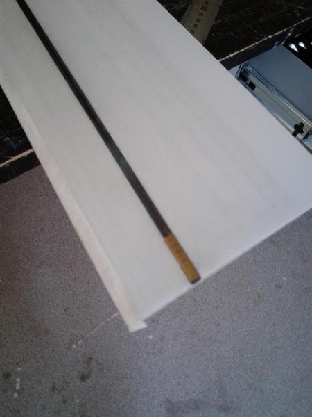

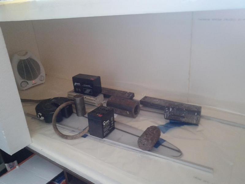

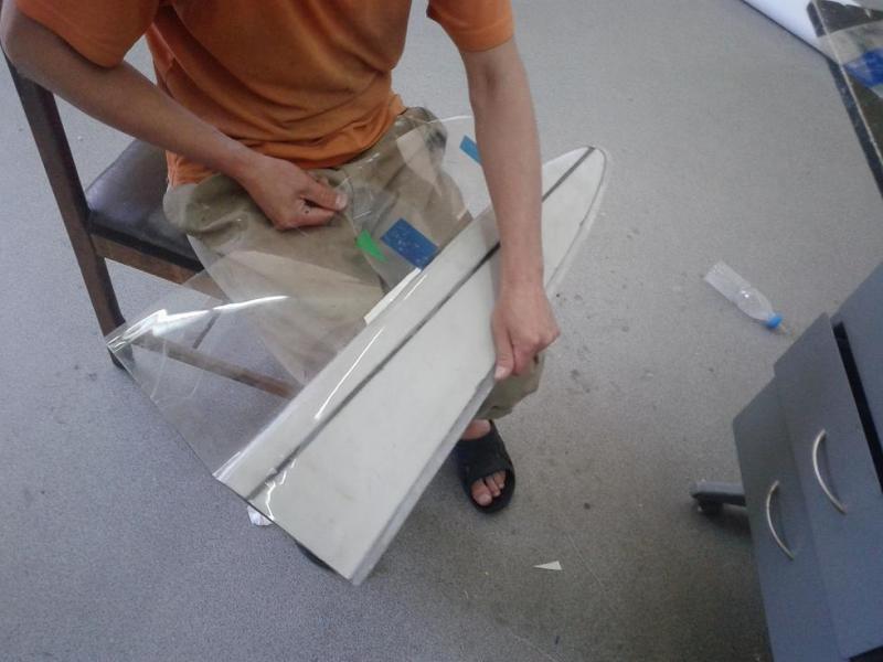

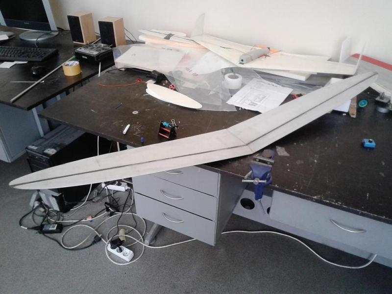

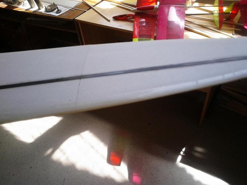

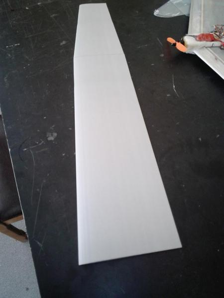

  11. skrzydło formowanie

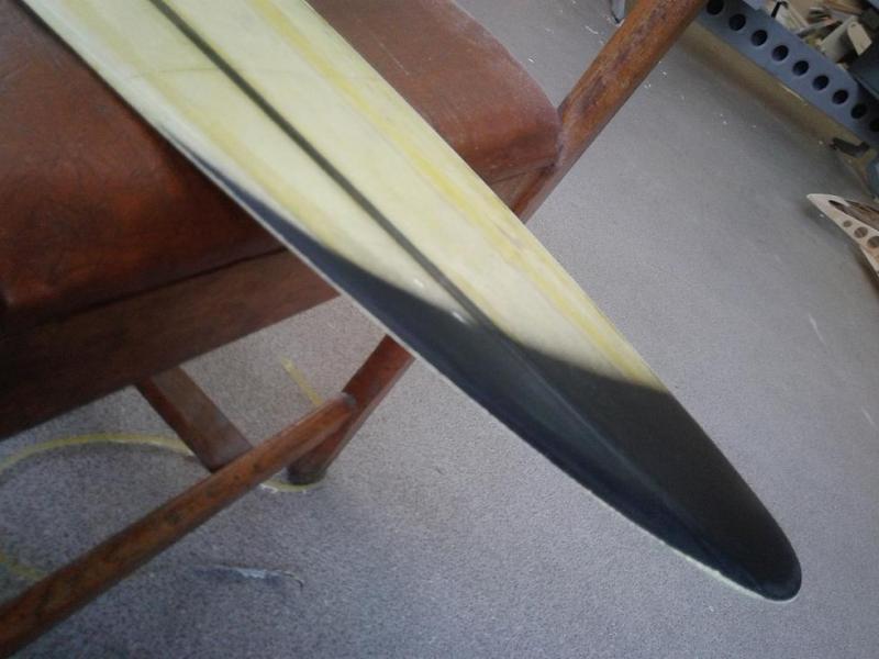

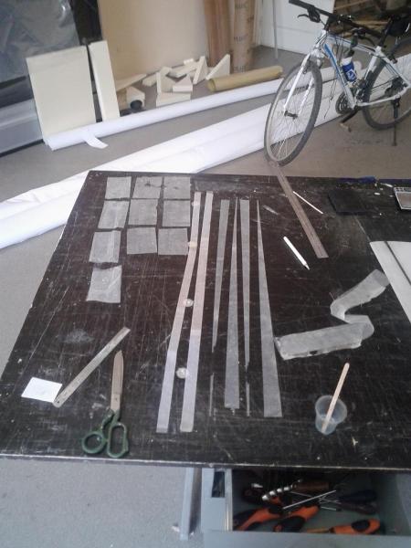

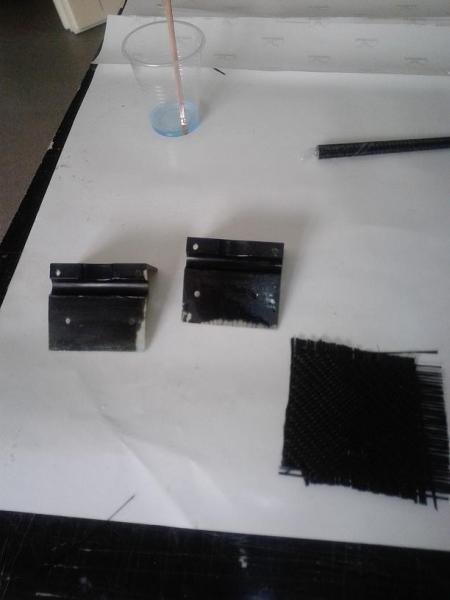

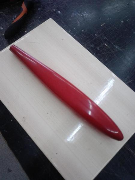

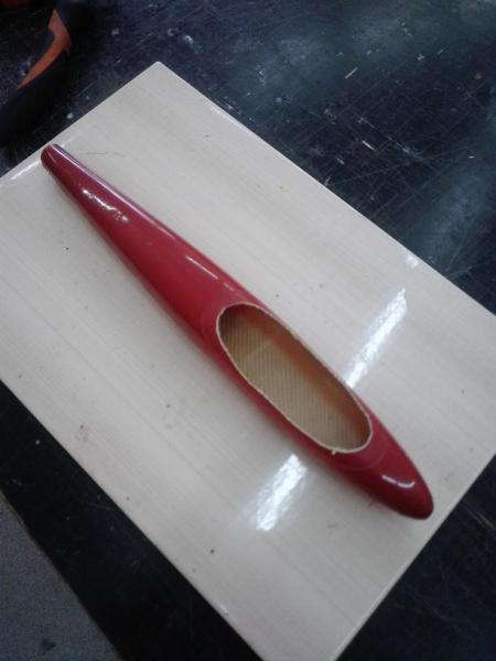

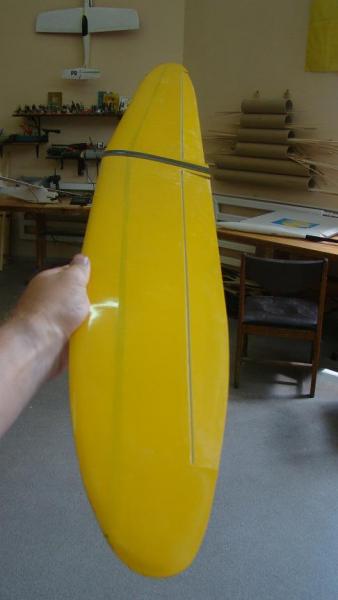

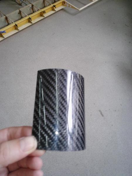

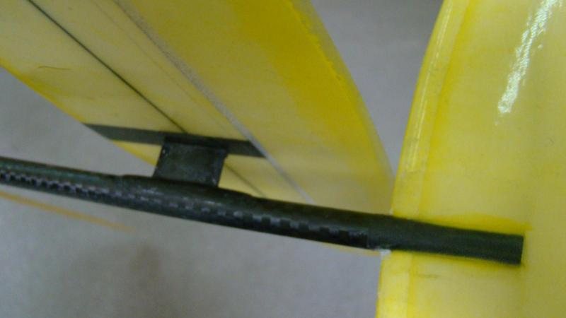

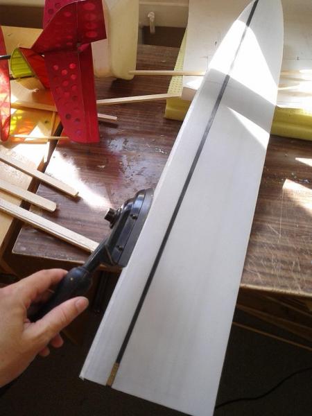

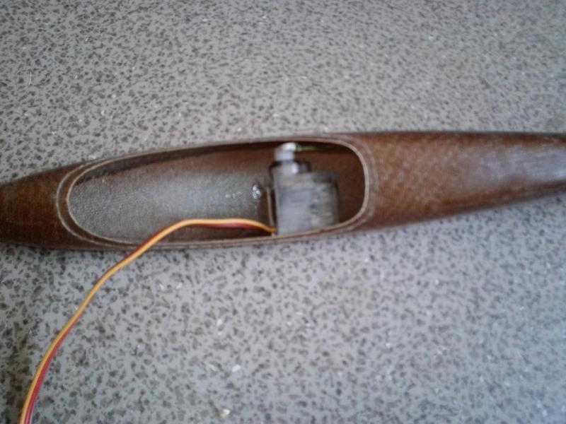

  12. dziękuję Kadłub - Kevlar i tkanina węglowa Skrzydła, Kil i stabilizator - z włókna szklanego Spar - pręty z włókna węglowego

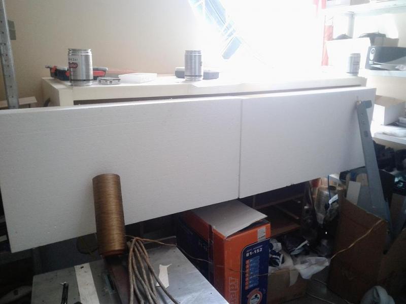

  13. Teraz nie ma urządzenia do produkcji na małą skalę F3K wczoraj zrobiłem

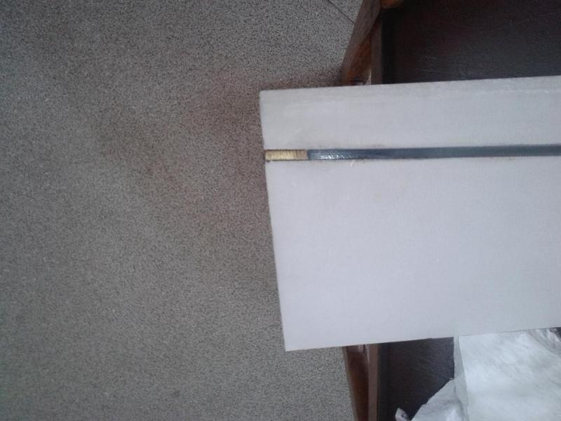

  15. kontynuujemy

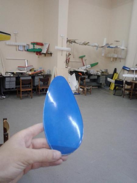

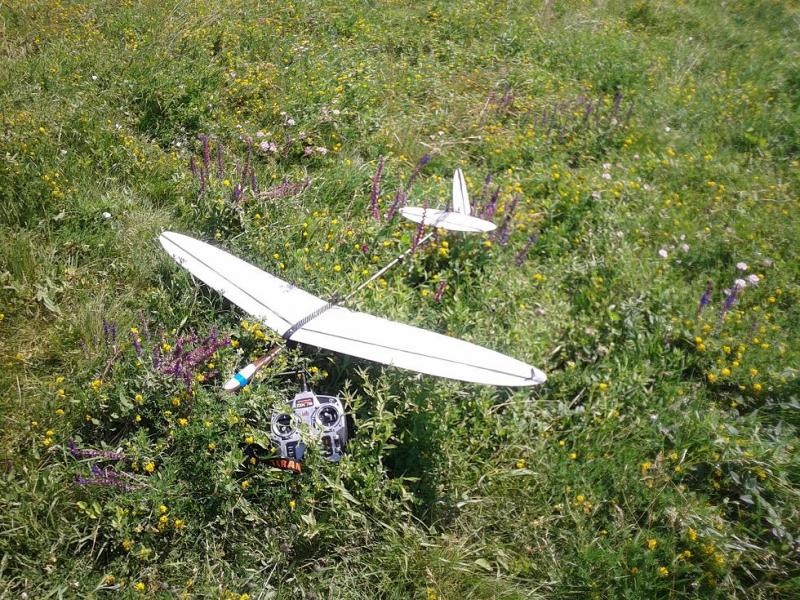

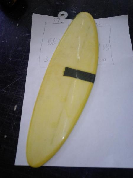

  16. To jest mój pierwszy szybowiec. Po technologie pracy uczyni nowy model
  17. I dalej robić

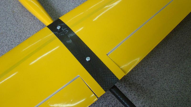

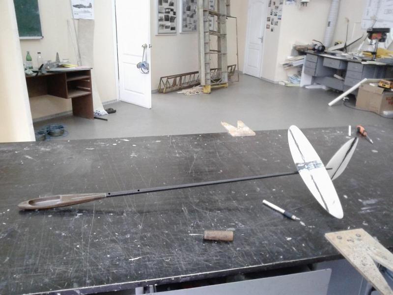

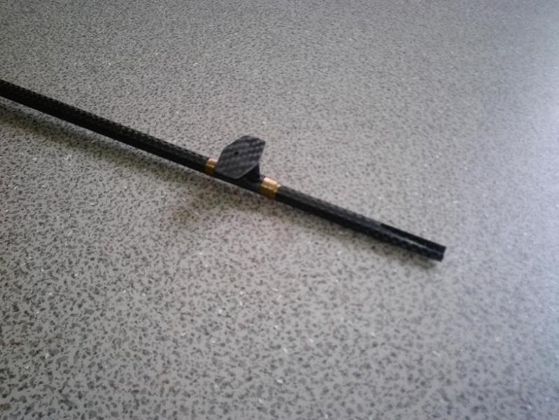

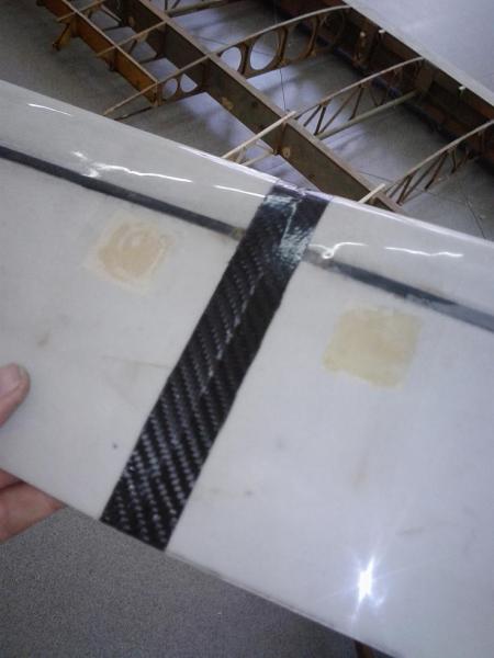

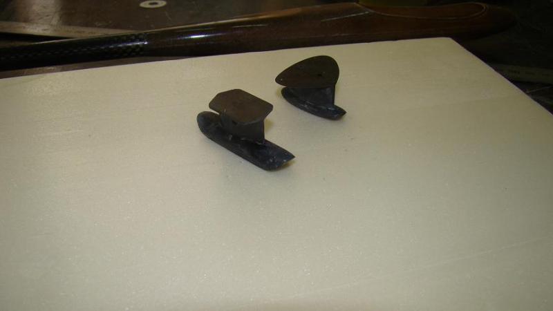

  18. Mocowanie stabilizatora
  19. wynik był stabilizator Z przesadzone węglowego
  20. dziękuję Tak, model będzie oparty na Super SER. On nie był Wilga zrobiłem stabilizatory

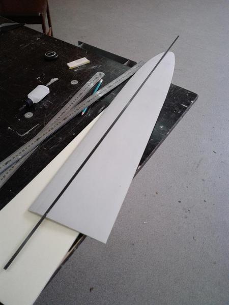

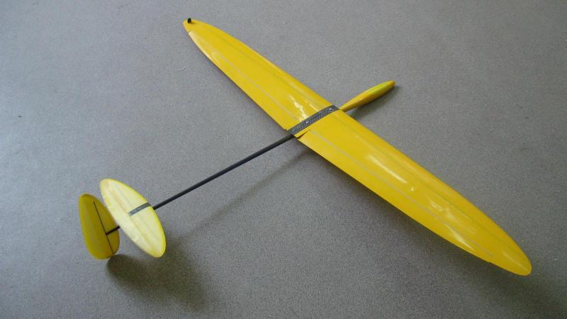

    Witam wszystkich. Postanowiłem zbudować szybowiec rzucania. Będę korzystać z technologii kompozytowej. Przepraszam za mój polski Język znają tylko tłumacz Będę przesłać więcej zdjęć
