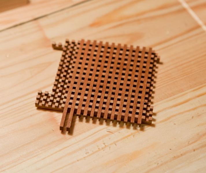

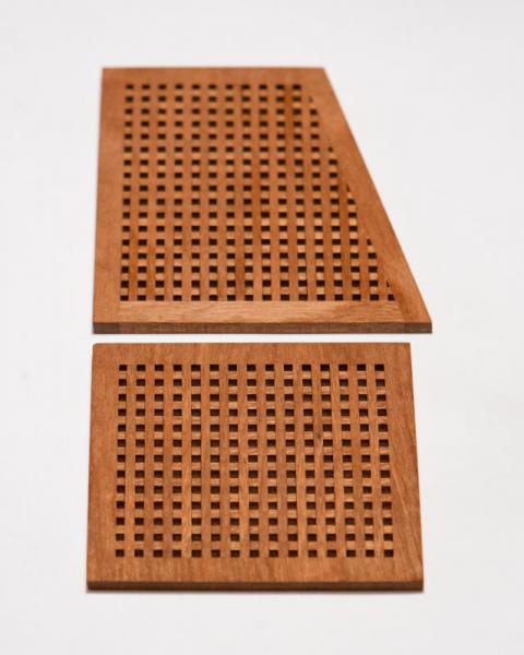

  1. W ramach odpoczynku od sklejki i sosny podłubałem "w temacie mahoniu". Wyszło mi, że prawdziwy amerykański mahoń jest nie do zdobycia nad Wisłą, a rzucał się przez morze po drzewo nie będę. Pozostają eksperymenta z pseudomahoniem afrykańskim. Na pierwszy ogień pójdą gretingi w liczbie dwóch. Nie posiadam frezarki, więc spróbuję gretingi wyfrezować na pilarce z drobnozębatą tarczą grubości 0,5 mm. Zmodyfikowałem pilarkę dorabiając ze sklejki dodatkowy stolik na prowadnicach. Podziałka z czarnych kwadracików posłuży do ustawiania szerokości rowków i odstępów między nimi. Rowki mają szerokość 2,5 mm, więc trzeba przejechać po pile kilka razy. Idzie całkiem szybko, a przy okazji unosi się delikatny, cynamonowo-goździkowy aromat afrykańskiego drewna. Jeszcze pociąć na plasterki… poskładać do kupy, skleić… po przycięciu na wymiar dokleić ramkę… i gotowe.

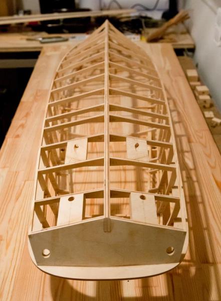

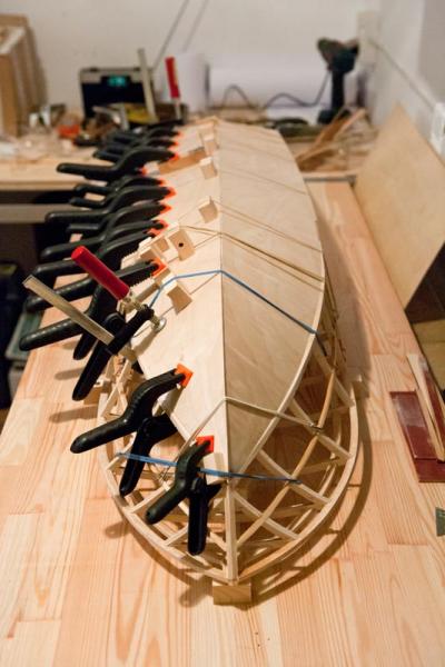

  2. W sumie chodzi mi o to, żeby się moja łódka nie rozkleiła w wodzie, a że model nie będzie wyczynowy, więc na razie zostanę przy Distalu, którego mam jeszcze kilka opakowań. Tymczasem zacząłem oklejać szkielet kadłuba:

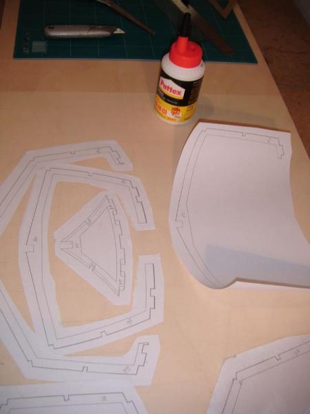

  4. Pytania o silniki pewnie wrócą, kiedy będę musiał dokonać wyboru. W realu nie widziałem spalinowej, ale na filmiku, w skali 1:5. Ogromne dzięki za ofertę pomocową w sprawie wałów. Błąka mi się po głowie szalony pomysł, co bym je sam popełnił i w tym wariacie miałbym pytania merytoryczne. Na razie przeglądam internet w poszukiwaniu rurek, prętów i łożysk i kiedy już uporządkuję znaleziska, będę miał pytania "czy się nada" Jeśli jednak nie doszłaby opcja DIY do skutku, będę szczerze zobowiązany za pomoc społeczno-refundowalną Kolegi w tej kwestii. Pattexem kleiłem tylko wydruki do sklejki. Szkielet i poszycie kleję epoksydowym Distalem i Distalem Rapid. Pozdrawiam Krzysztof Czy te wały, które robisz są łożyskowane?

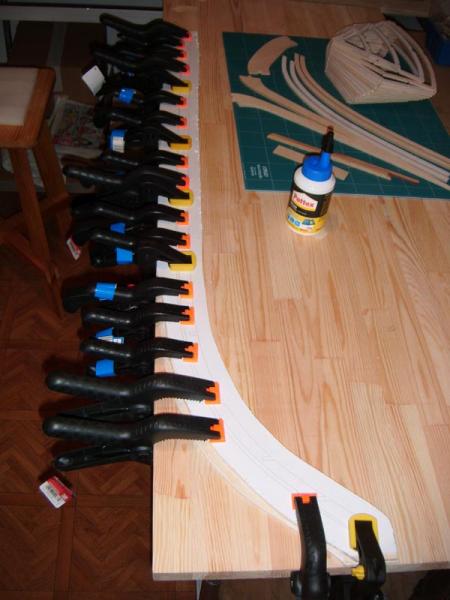

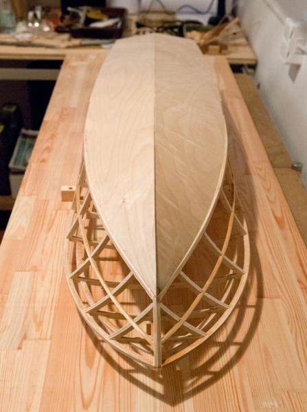

  6. Dzięki za wszystkie sugestie i uwagi. W przypadku chłodzenia wodą planowałem pompkę i wyrzut przez imitacje rur wydechowych. W międzyczasie dowiedziałem się, że model z filmu powyżej napędzają plastikowe śruby Graupner 45 mm. Nie dowiedziałem się niestety, o jakim skoku; te które znalazłem w sieci, mają skok 24 mm. Gdyby trzymać się skali, śruby do tego modelu powinny mieć fi 60 mm i skok 72,5 mm, a mojego (i tu poprawka) - fi 50 mm i skok 62. To wszystko pod warunkiem, że prawidłowo rozszyfrowałem oznaczenie śrub napędzających oryginalną Aquaramę: 1”1/8-355x435 RH, 1”1/8-355x435 LH. A w stoczni najbardziej dotychczas karkołomny etap - oklejanie połowy dna płatem sklejki 2 mm o długości 120 cm:

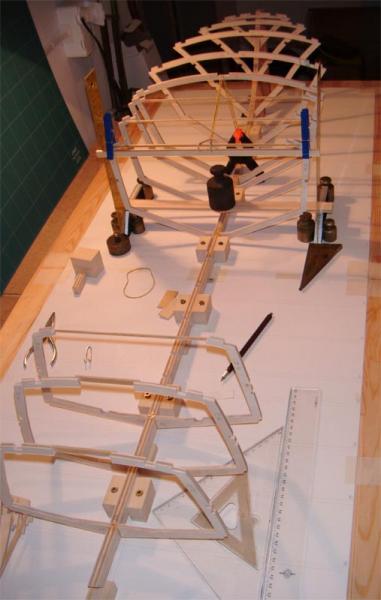

  12. Moje dotychczasowe doświadczenia z modelarstwem to zaledwie kartonowe wycinanki, w dodatku było to wiele lat temu. Ale ponieważ czasem człowieka coś najdzie, wymyśliłem sobie, że zmierzę się z materią na trochę wyższym levelu. Po kilkunastu miesiącach poświęconych na gromadzenie materiałów, narzędzi, przeglądaniu forów modelarskich i przygotowaniu kącika modelarskiego w domu zabrałem się do dłubania. Nie ma co ukrywać, że w modelarstwie jestem świeżak i całość moich doświadczeń z drewnem ogranicza się, jak dotąd, do zbudowania ogrodowego karmnika dla ptaków. Ale do rzeczy: tematem relacji jest budowa redukcyjnego modelu pływającego RC kultowej (jak sądzę) motorówki Riva Aquarama Special z 1976 roku, w technologii drewnianej - sklejka, listewki, wykończenie mahoniowe, wg planów znalezionych w sieci. W dużej mierze wzoruję się na dokonaniach czeskiego modelarza Karolko z rcportal.sk Dane modelu: skala 1:7, długość = 1255 mm, szerokość = 350 mm, wysokość = 325 mm, wyporność = 9,33 kg (wyliczona ze wzoru znalezionego w sieci: wyporność oryginału/skala do pot. 3) napęd: dwie śruby trójłopatowe Raboesch (L, R) o średnicy 50 mm i skoku 51,2 mm, max. 10 000 obr/min., wały napędowe, stery: Raboesch. Które silniki - póki co nie mam bladego pojęcia; wychodzi mi, że inrunnery bez przekładni odpadają, bo mają zbyt duże obroty, a nie wiem, czy dodawanie przekładni ma sens. Z kolei outrunnery trudno chłodzić pod pokładem łódki, bo te chłodzone wodą, jakie znalazłem (Turnigy Aqua Star) ponoć przeciekają. Do tematu silników i związanych z nim pytań wrócę. Początkowa część relacji będzie w czasie nierzeczywistym, bo nad modelem pracuję od kilku miesięcy i szkielet mam w zasadzie gotowy. Sklejka na wręgi gr. 5 mm, liściasta Przed przyklejeniem obrysów wręg okleiłem sklejkę taśmą malarską, żeby po wycięciu łatwiej odkleić wydruki. Wszystkie elementy sklejkowe szkieletu wycięte Kil skleiłem z dwóch warstw sklejki 5 mm Doszlifowanie kilu Profilowanie wręg Podstawa stoczni to klejonka sosnowa 1500x600x28 mm Klejenie wręg do kilu. Najpoważniejszym przedsięwzięciem było znalezienie kątowników (made in PRC), które trzymają kąt prosty.
