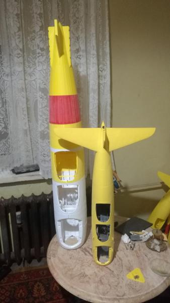

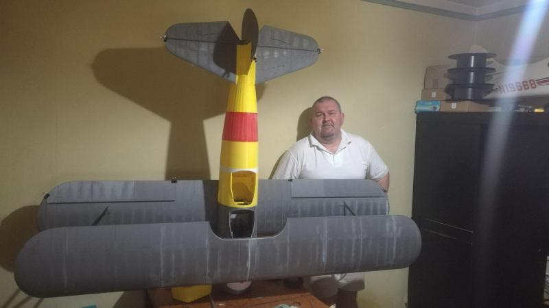

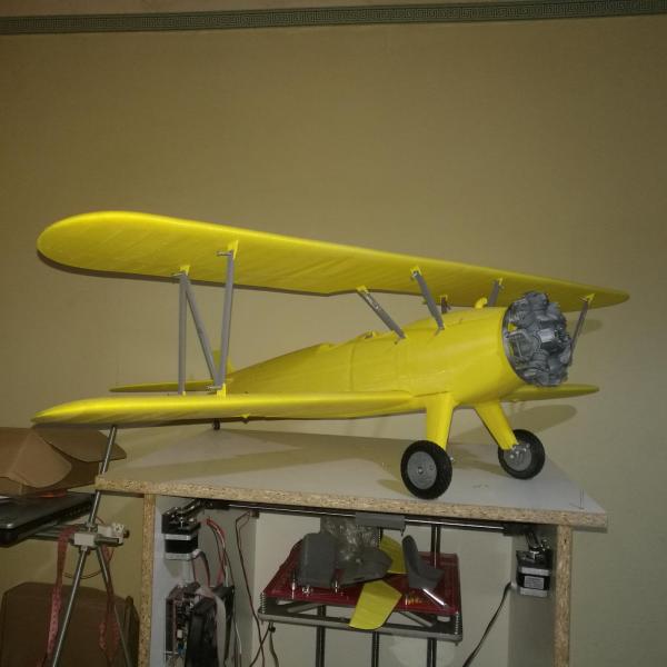

  4. około 480 godzin tak plus minus ale to na jednej drukarce wszystko.co do innych pytań wszystko jest powiększone do 160% także "kieszenie na serwa itp, materiał to PLA klejone cyjano akrylem gęstym.drukarka to "Tevo Tornado"
  5. Witam , nie zgodzę się z Kolegą (choć mogę się mylić ) ja wydrukowałem STREMAN 17 jako 160% zmieniłem tylko dyszę na 0,8 i resztę ustawień razy 2(tak w skrócie)
