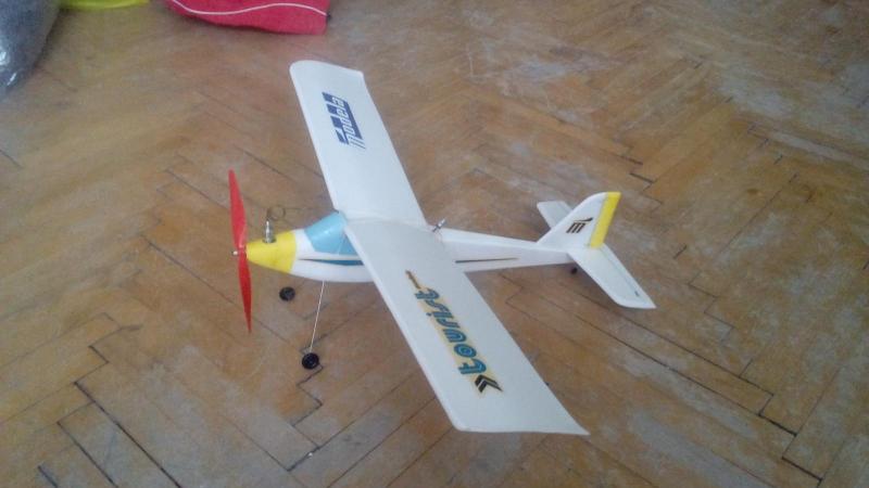

  2. Witam, mam plan tourista modeli jak chcesz to moge wyslac listem,jak cos to podaj adres w przyszlym tygodniu wysle.Mam tez nowiutki silnik co2 modela,ale ze sprzedażą jeszcze sie waham ,bo mam pomysl na calodepronową bellanke decathlon.Co do tych szczatkow Twojego silnika to chetnie odkupie na czesci ,jesli jest taka opcja pozdrawiam Ma ktoś planik TURISTA w PDF ie - da się zamieścić albo na PW ?

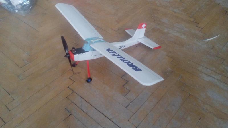

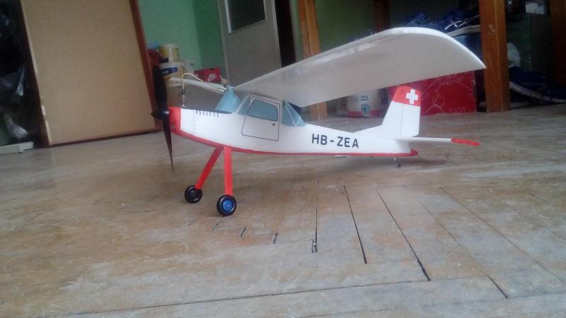

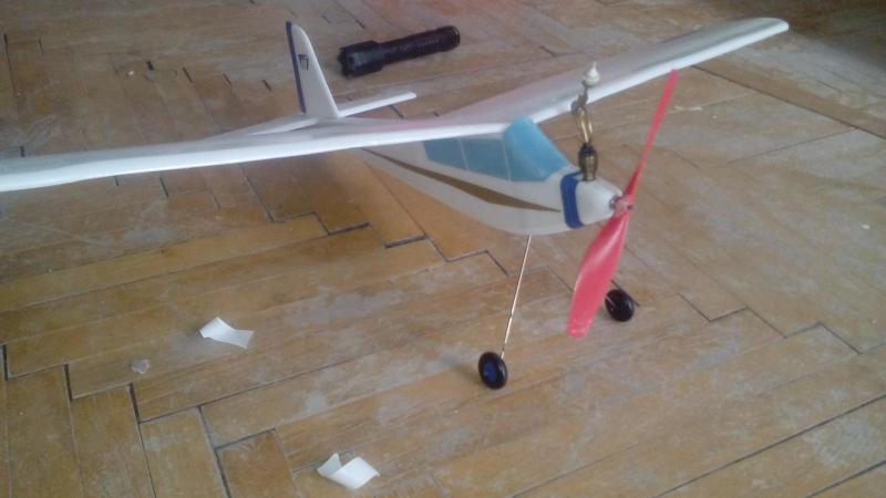

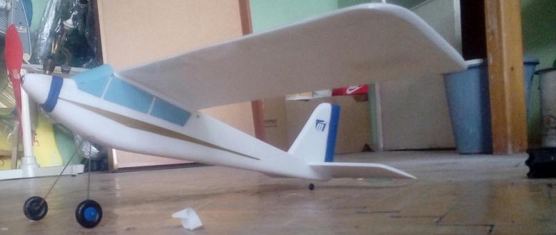

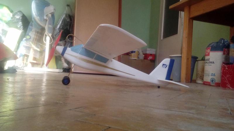

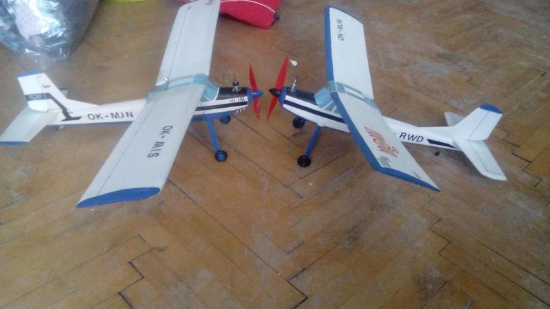

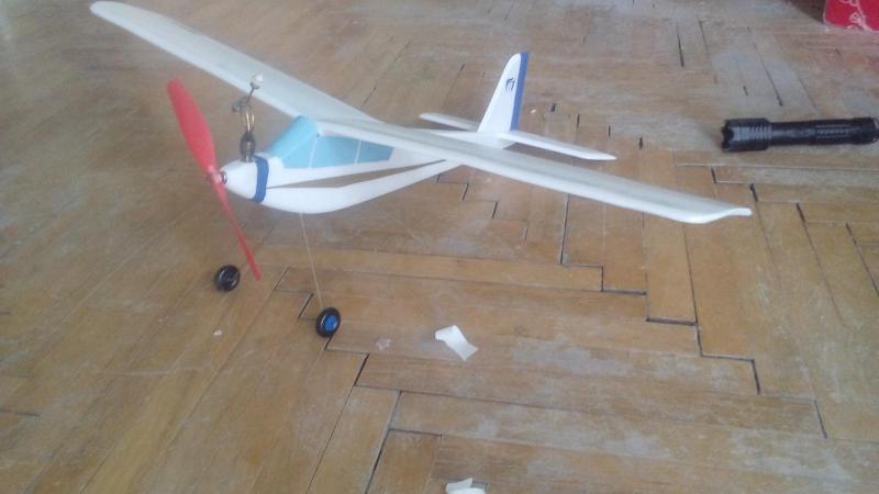

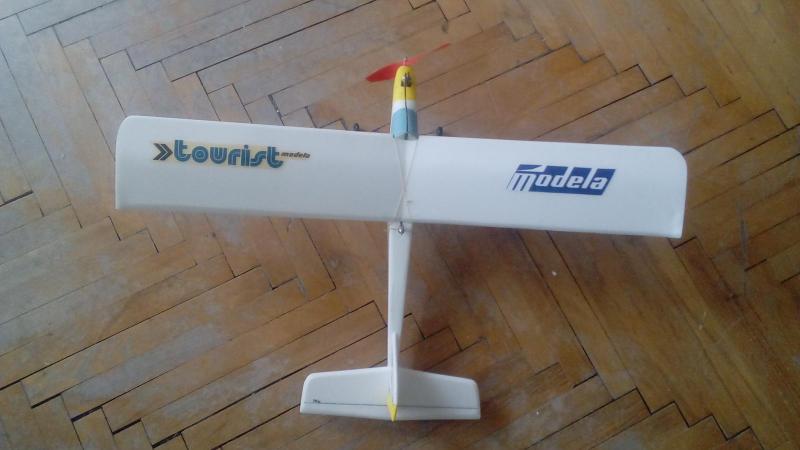

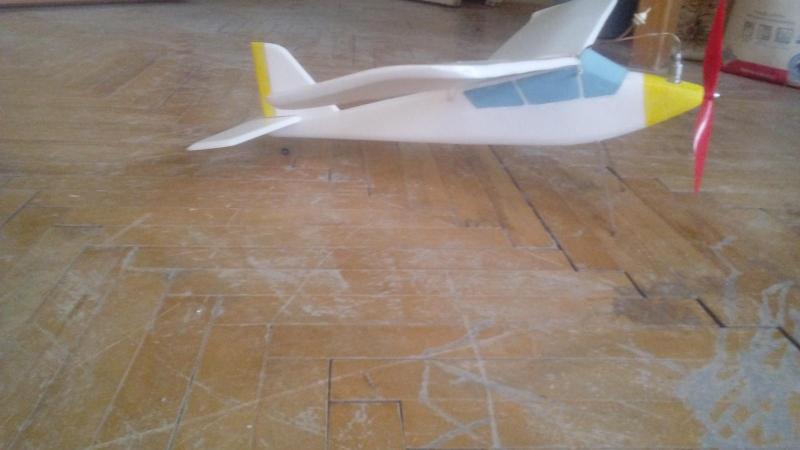

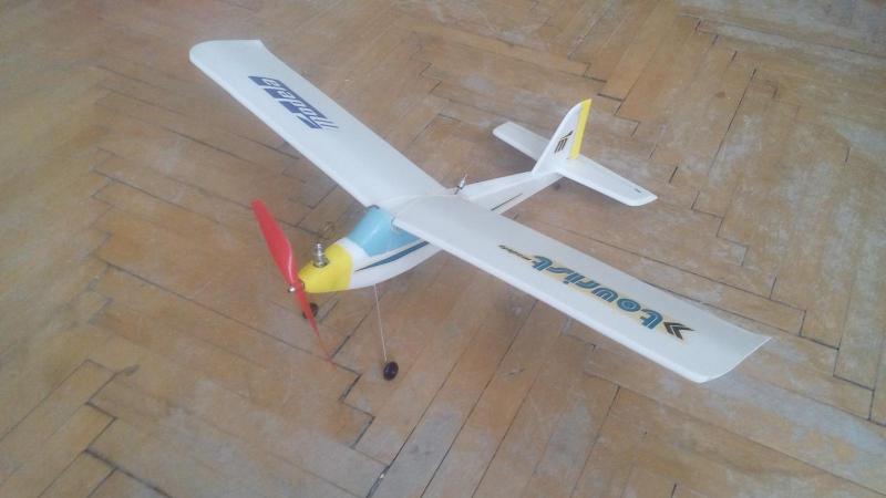

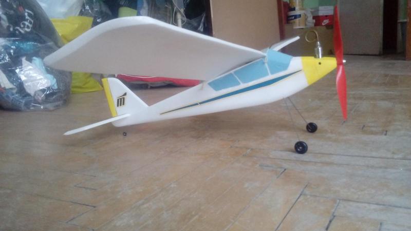

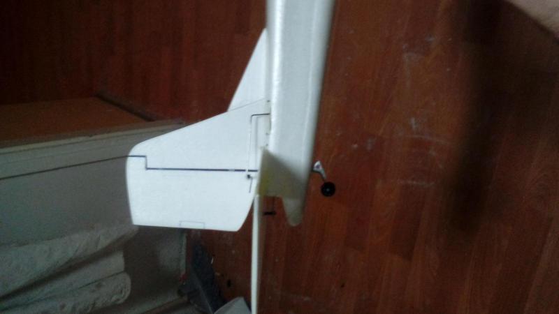

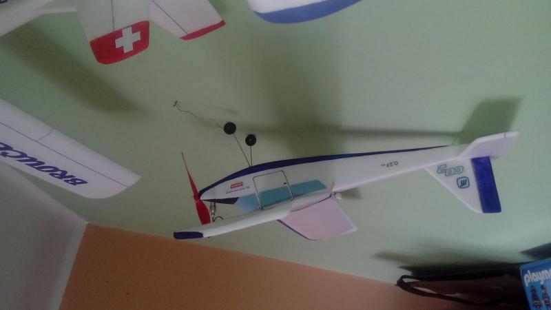

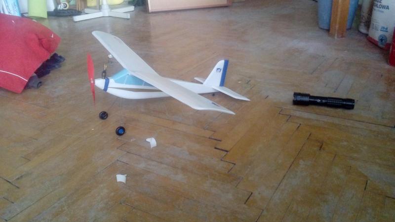

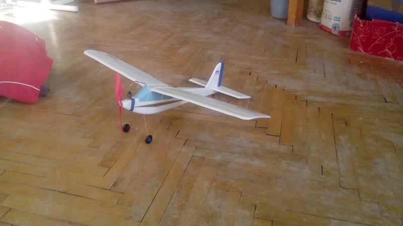

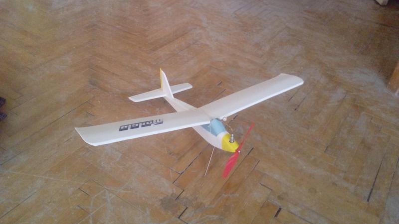

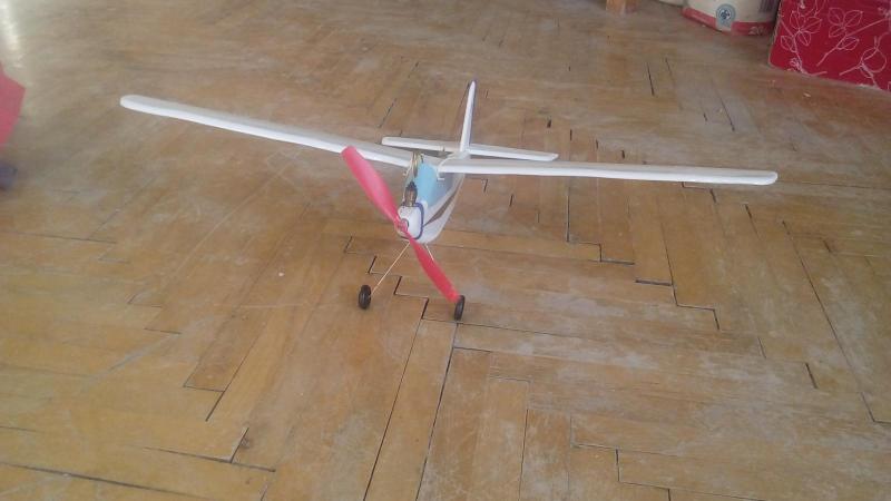

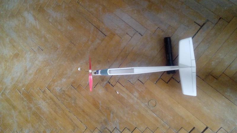

  3. Nowe dzielo ,tourist depronowy wg.planu .WAGA z silnikiem 67 gramow.
  4. Jeszcze raz bardzo Ci dziekuje.Model pieknie lata i z racji wagi trudno go rozbic .mysle ,ze bardzo dlugo bede go oblatywal.Pozdrawiam

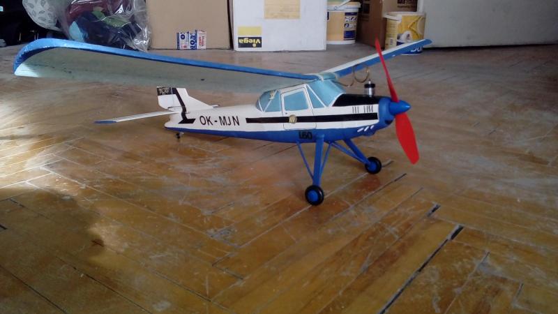

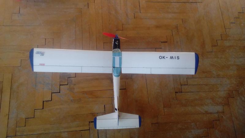

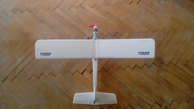

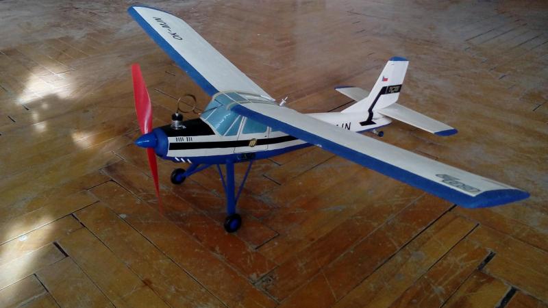

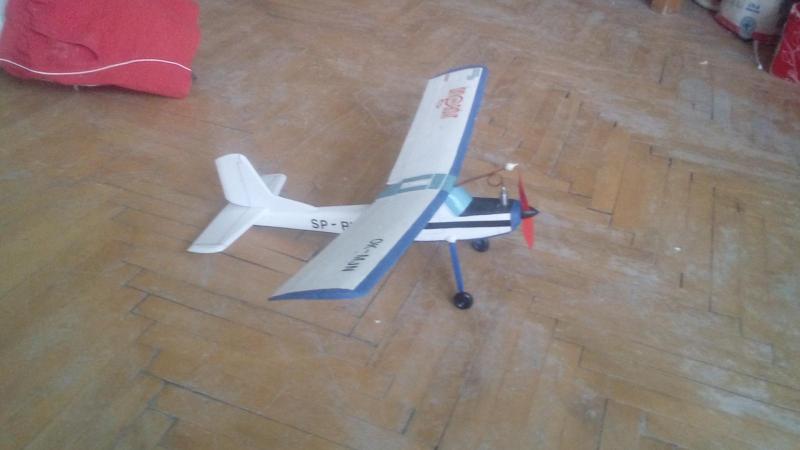

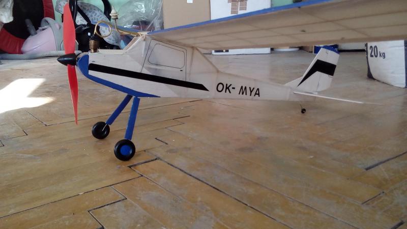

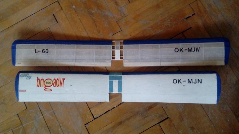

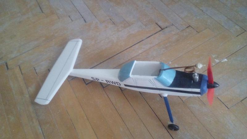

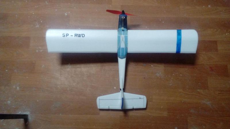

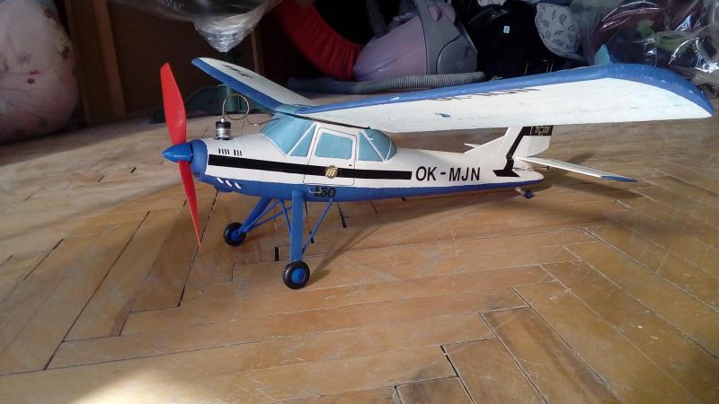

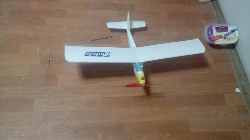

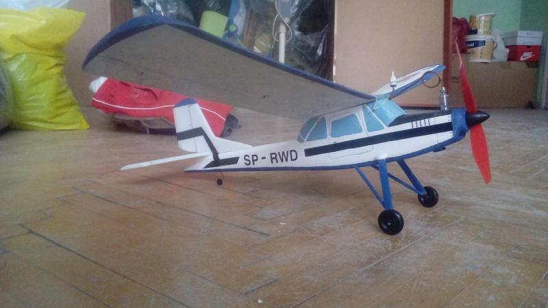

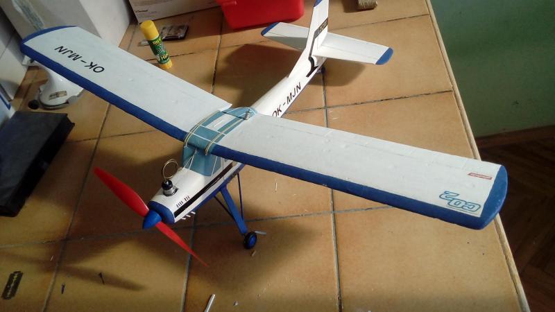

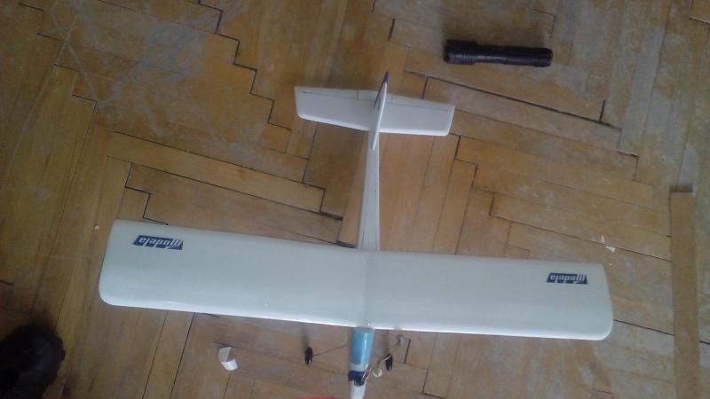

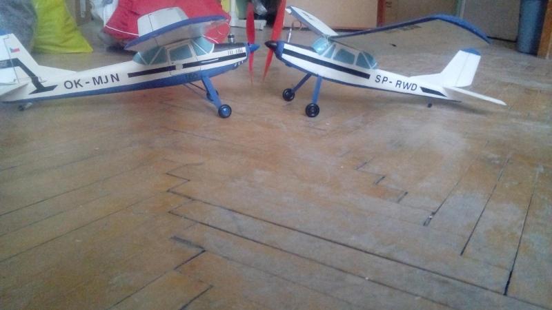

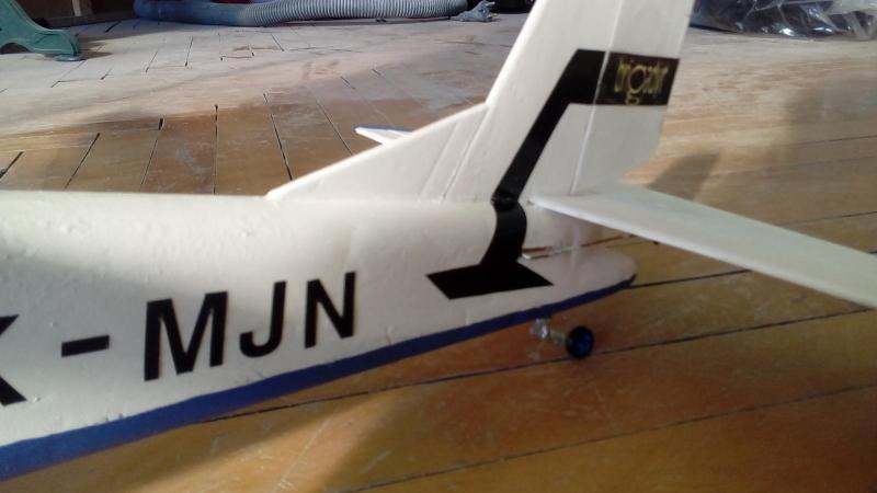

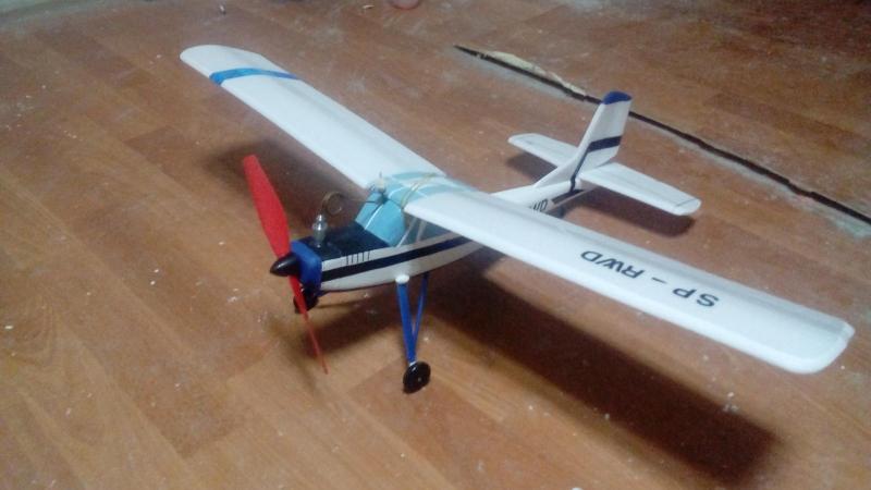

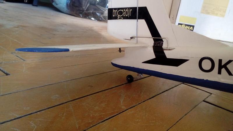

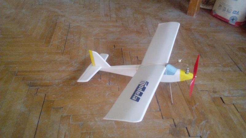

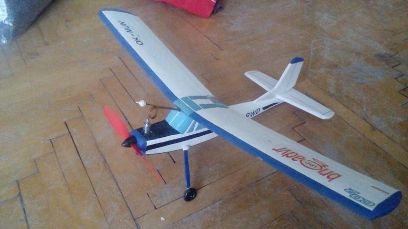

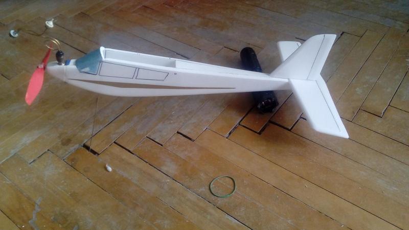

  5. name="brigadyr" Od dluzszego czasu poszukiwalem modelu samolotu na co2 tourist firmy modela i nic ,wiec postanowilem zbudowac sam na podstawie planow.koszt budowy to zaledwie 25 zlotych.materialy :depron 6mm i poxipol.Wyszlo dla mnie idealnie ,wymiary jak w oryginale,wizualnie prawie ,jak oryginal,waga z silnikiem 71 gramow.To o 20 gramow mniej jak oryginal.Brigadyr takze dostal nowe skrzydlo.waga do lotu z wyposażeniem rc i akumulatorem 112gramow. Pokusilem sie o wykonanie deproniwego brigadyra ,robota zmudna ,ale efekt fajny.Waga z silnikiem 80 gramow.Material depron 6mm poxipol papier scierny.Tyle Z nowym depronowym skrzydlem waga do lotu 112gramow.

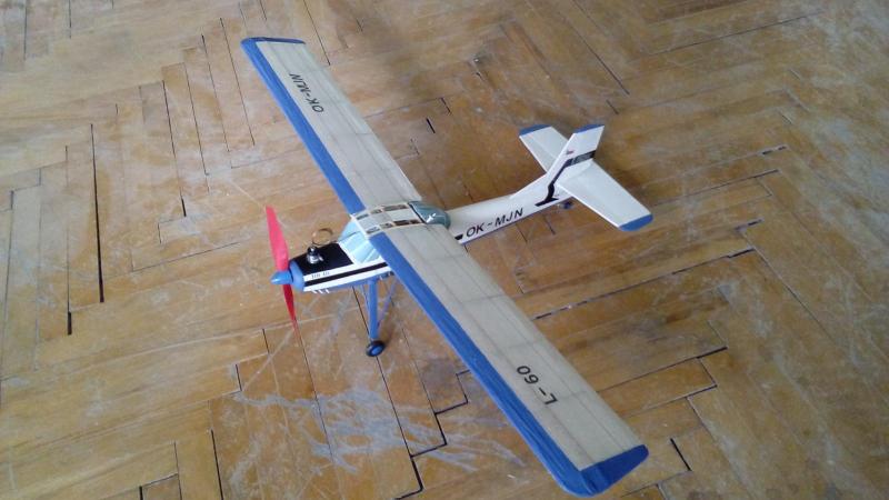

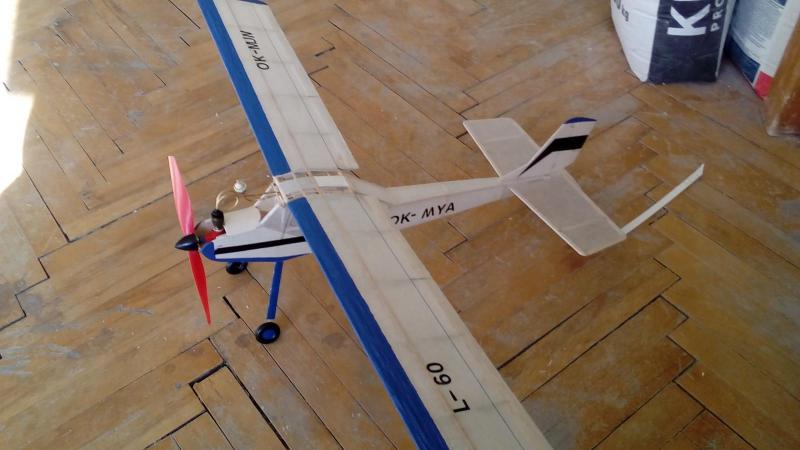

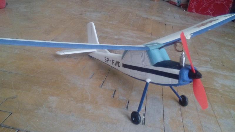

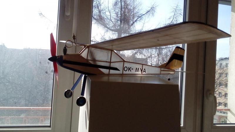

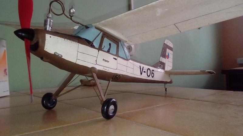

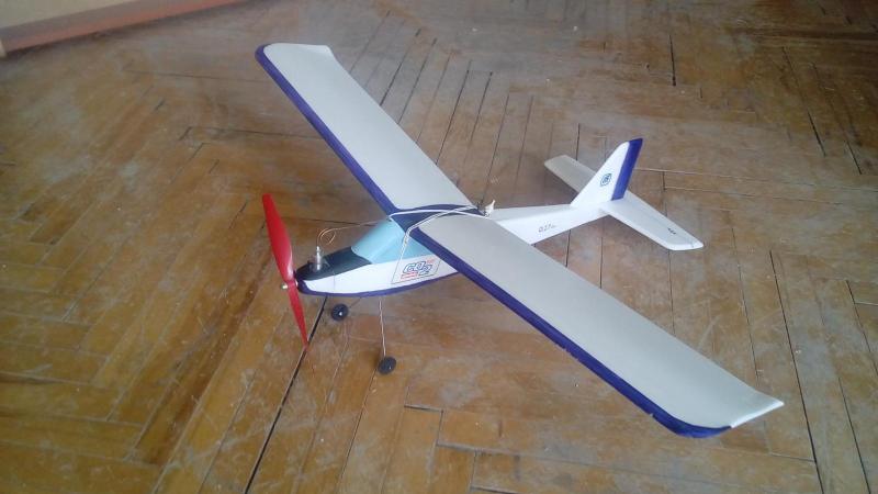

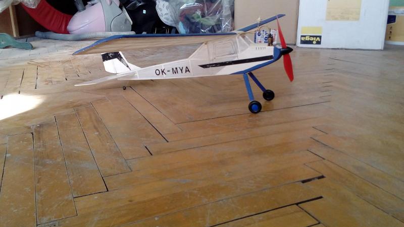

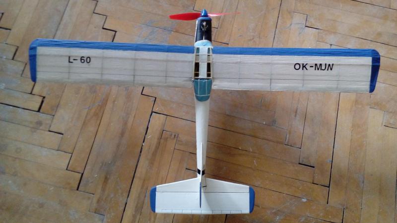

  6. Pierwsze loty za mna.Model lata bardzo poprawnie,sterowanie bez zarzutu,na styropianowym skrzydle wlasciwosci lotne super,model nawet po zgasnieciu silnika pieknie szybuje na ziemie ,lot w granicach 2 minut.Probowalem lotu na oryginalnym skrzydle z zestawu,ktore jest duzo ciezsze,masakra ,model przy mniejszych obrotach spada jak kamien(wlasciwosci lotu ciepskie)zupelnie inny profil skrzydla.Wkrotce film.Postanowilem zbudowac konstrukcyjnego brigadyra z balsy,bez planow i wyszlo cos takiego.Waga modelu z silnikiem 86gram ,(mysle ,ze mozna mniej).Relacja z lotu ,jak tylko czas i pogoda pozwoli.Holk.

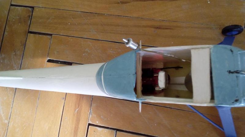

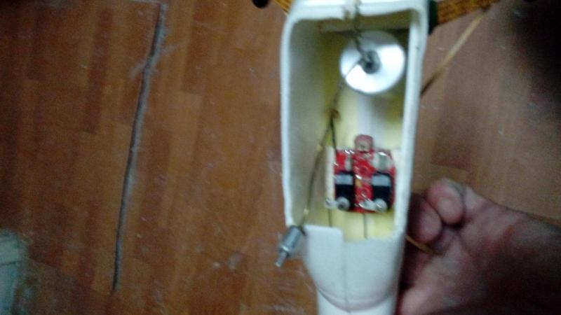

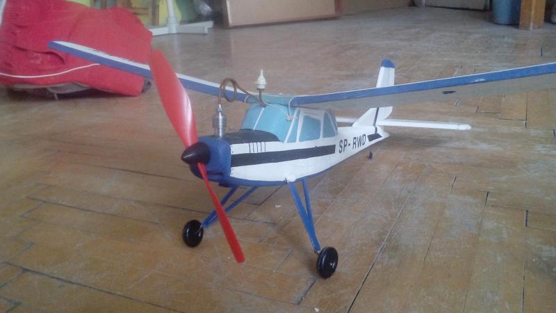

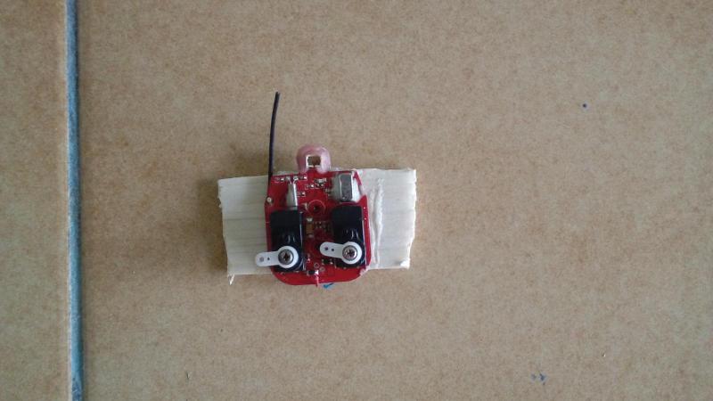

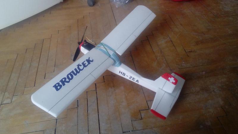

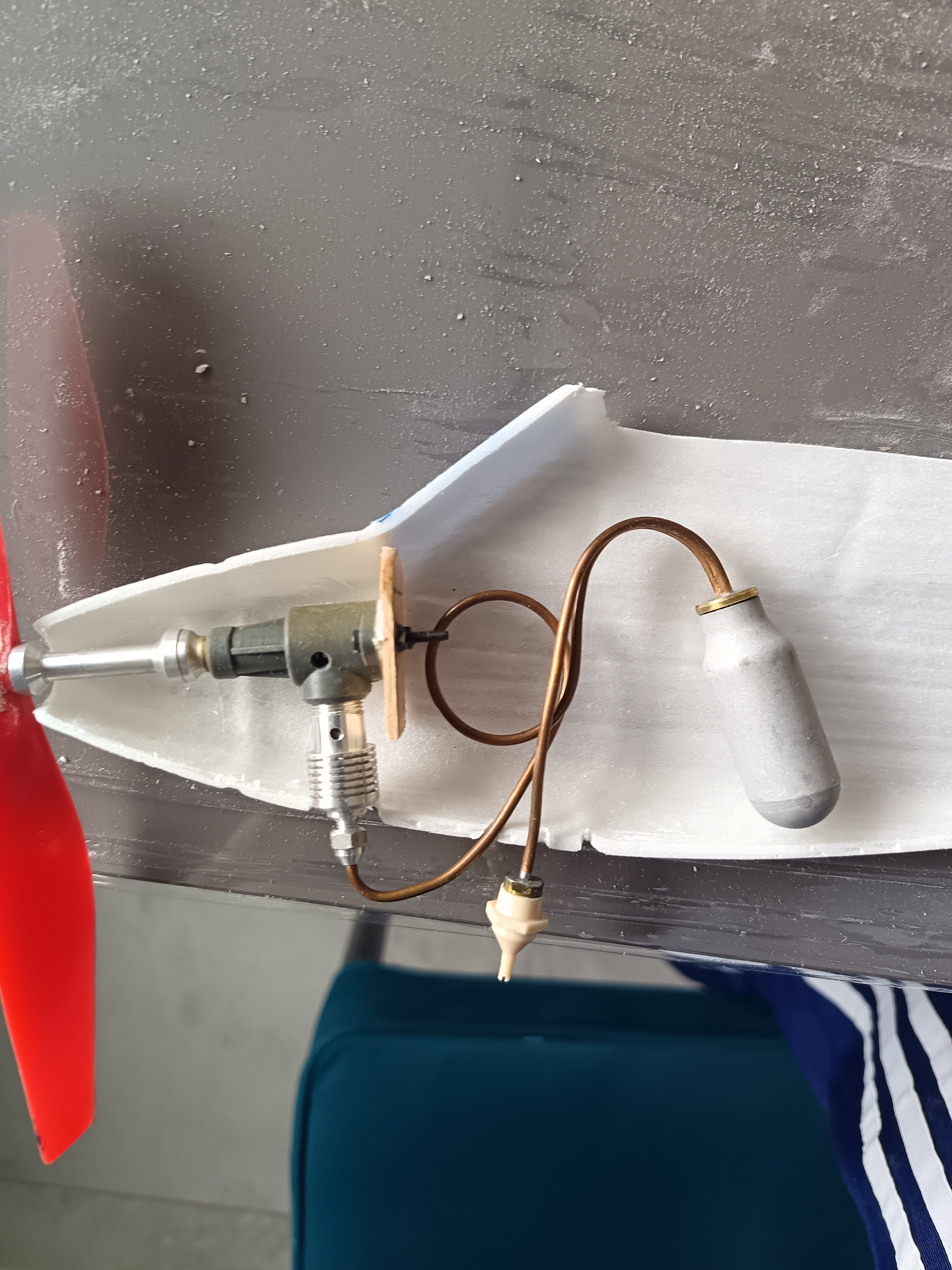

  9. Krzysku, dp03 pracuje jakieś 40 sekund max na standardowym zbiorniku. Ja większy zbiornik do dp03 zrobiłem z dwóch standardowych obcinając z jednego dno a z drugiego końcówkę i zaniosłem do firmy gdzie spawają aluminium, działa fajnie ponad minutę tylko na 12 g naboju.W moim obecnym silniku Gasparina gm300 zbiornik jest standardowy duży (15 cm3). Waga modelu do lotu to 80-100 gramów, odbiornik polecam z Symy f3 (8 gramów z serwami), zasięg okolo100 metrów sprawdzone dzisiaj. W razie czego służę poradą. Pozdrawiam Michał. Odbiornik z helikoptera Syma f3 2,4 GHz.
  10. Praca silnika przy malym 8 gramowym naboju CO2. Przy dużym 16 gramowym prawie 3 minuty. https://youtu.be/-QCd5CxiTqQ

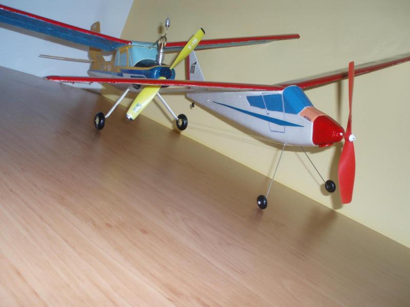

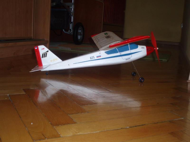

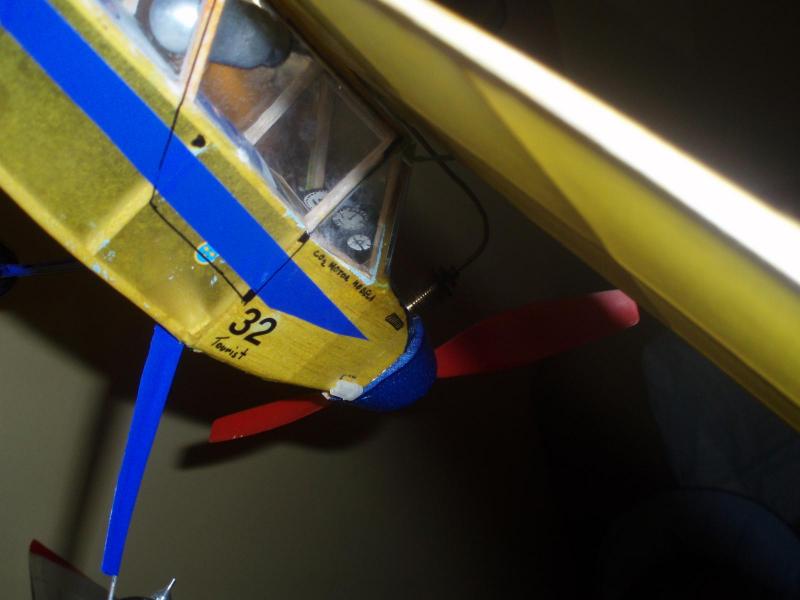

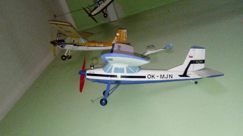

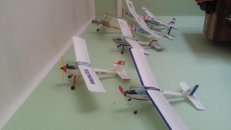

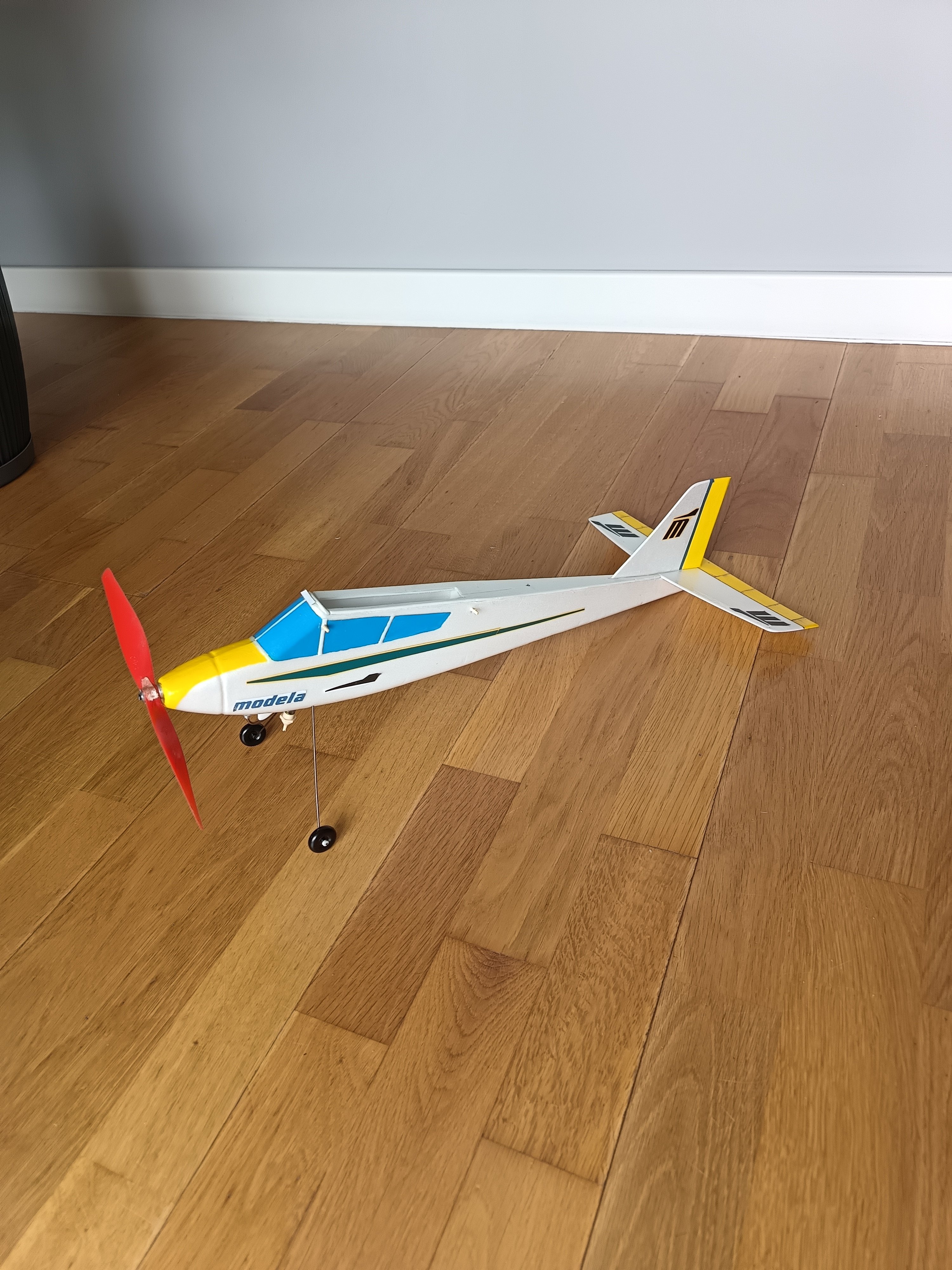

  12. Miło. Ja też w tamtych latach chodziłem do modelarni, budowaliśmy głównie szybowce typu Jaskółka i małe gumówki. To były piękne czasy. Zawsze po szkole chodziłem do składnicy harcerskiej oglądać Czechosłowackie modele gumówek i na CO2 ;-) Pozdrawiam. Z tamtych lat został mi jeszcze model na CO2 Tourist modela.

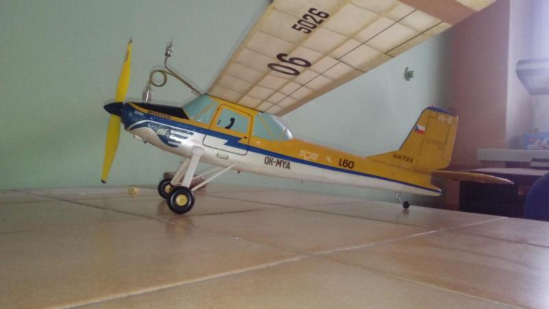

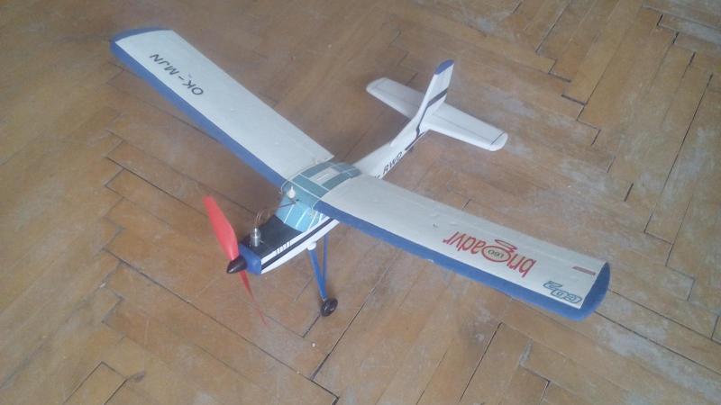

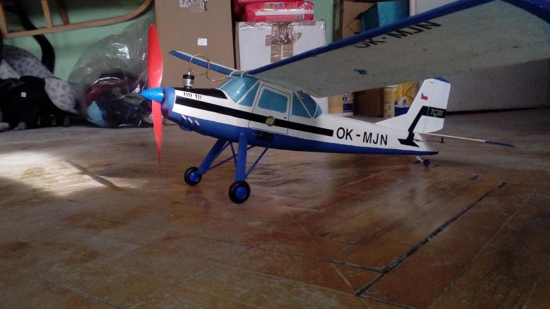

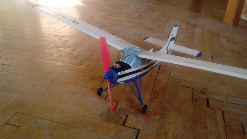

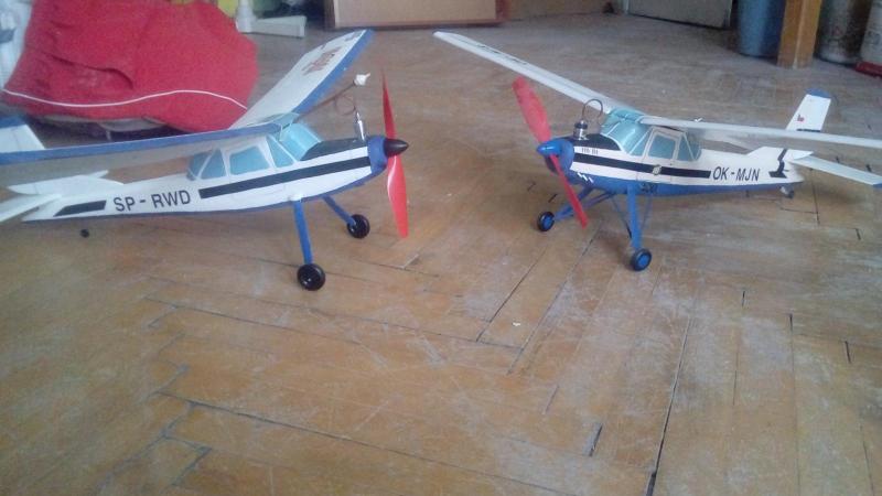

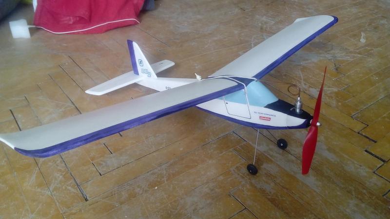

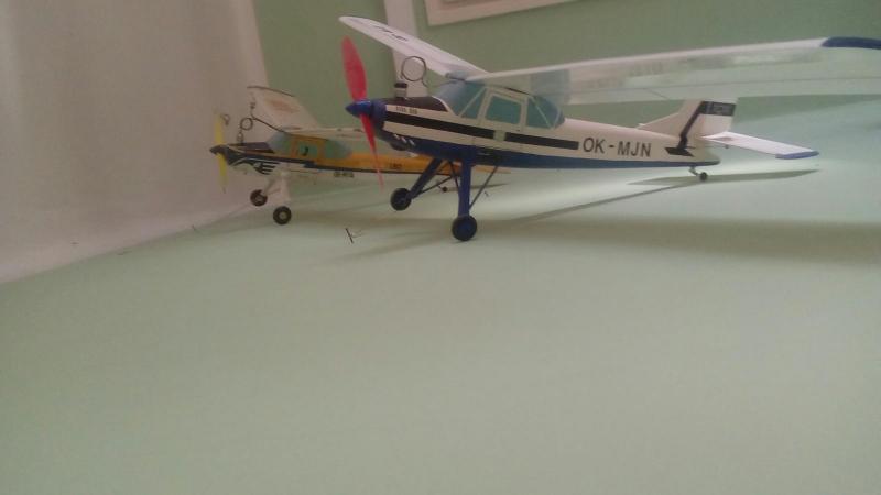

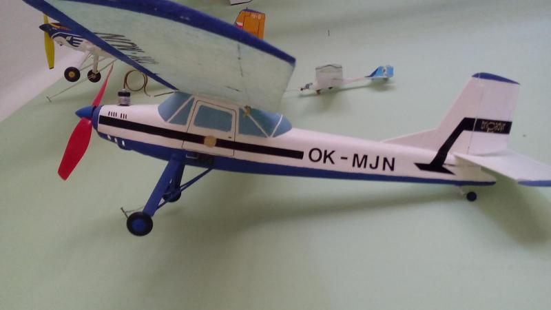

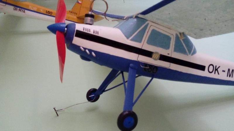

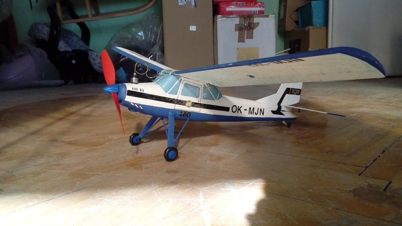

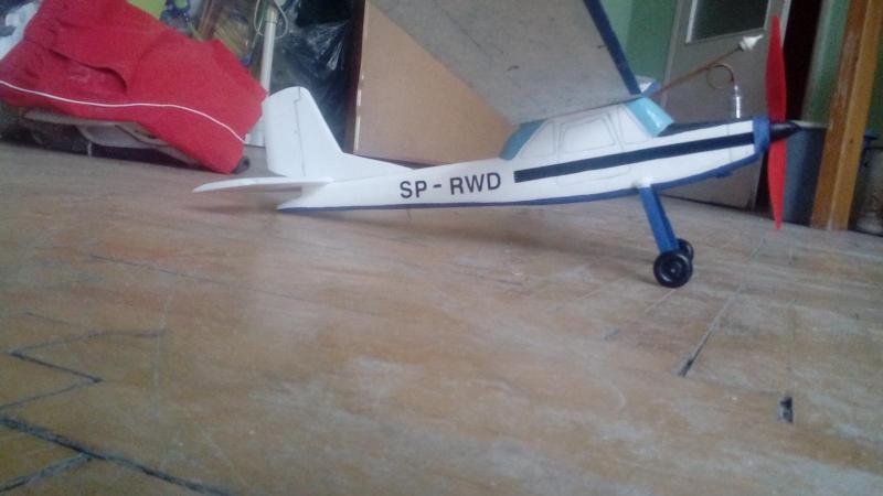

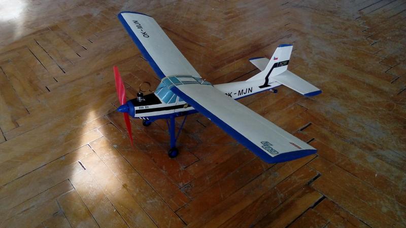

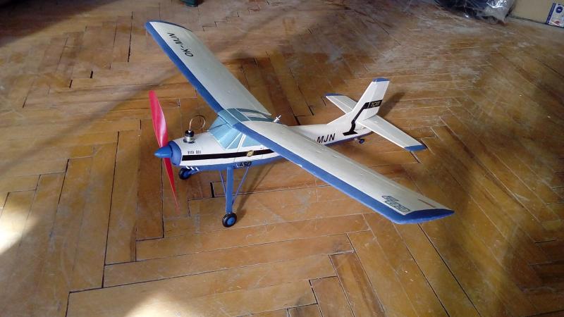

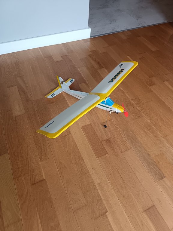

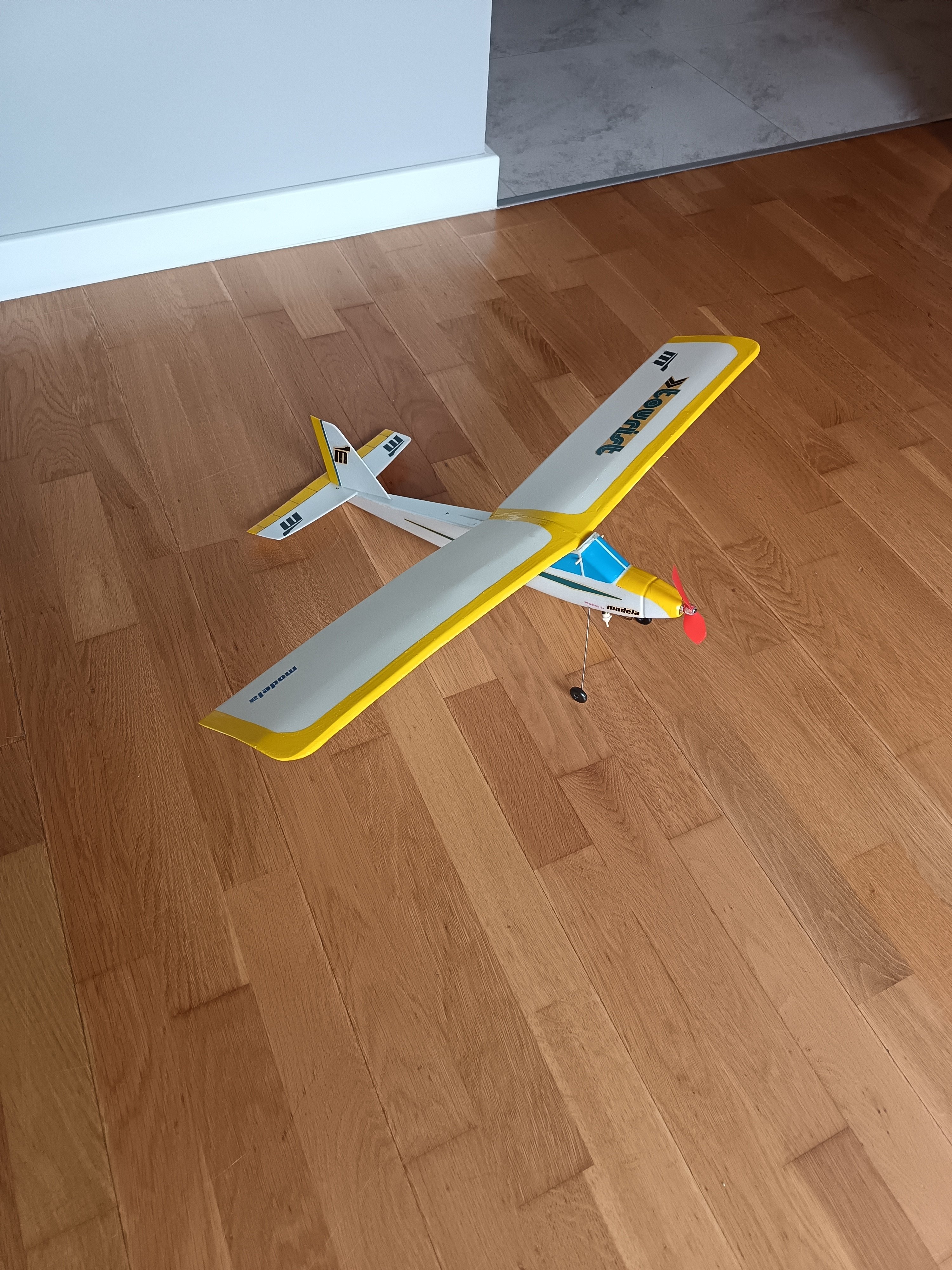

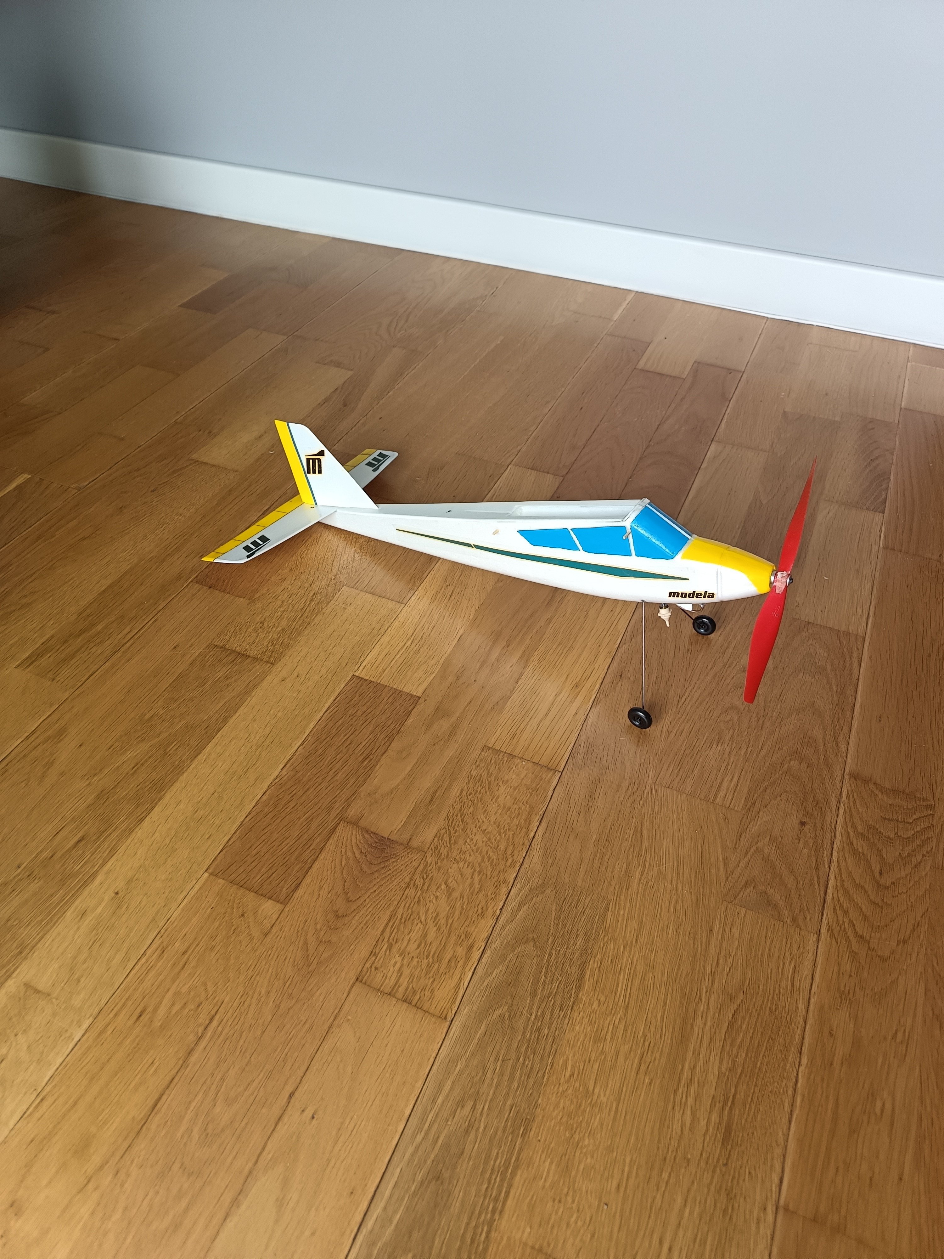

  13. Brigadyr co2 firmy modela waga 120 gram do lotu. Model z silnikiem CO2 Gasparina gm 300 z dużym zbiornikiem 15 cm3 czas pracy przy jednym napełnieniu prawie 3 minuty, tak że polatać można. Odbiornik zintegrowany z serwami i regulatorem o masie 8 gramów z Symy f3, zasięg nie powalający ale przy tym modelu wystarcza. Fajnie, że udało się zrobić tak lekki model. Do lotu 121 gramów, tak że sukces. Czekam na oblot i podzielę się wrażeniami. Pozdrawiam prawdziwych modelarzy HOLK Jestem pasjonatem starych modeli z lat 80 tych firmy modela na CO2, lecz latanie w kółko się trochę znudziło i pomyślałem o zrobieniu takiego modelu w wersji RC, ale o malej wadze. Padło na odbiornik z modelu helikoptera mojego syna i to był strzał w 10, przynajmniej wagowo. Model odkupiłem od kolegi z tego forum, (jestem wdzięczny, że sprzedał model). Bardzo chciałem żeby był podobny do oryginału i myślę, że się udało.
