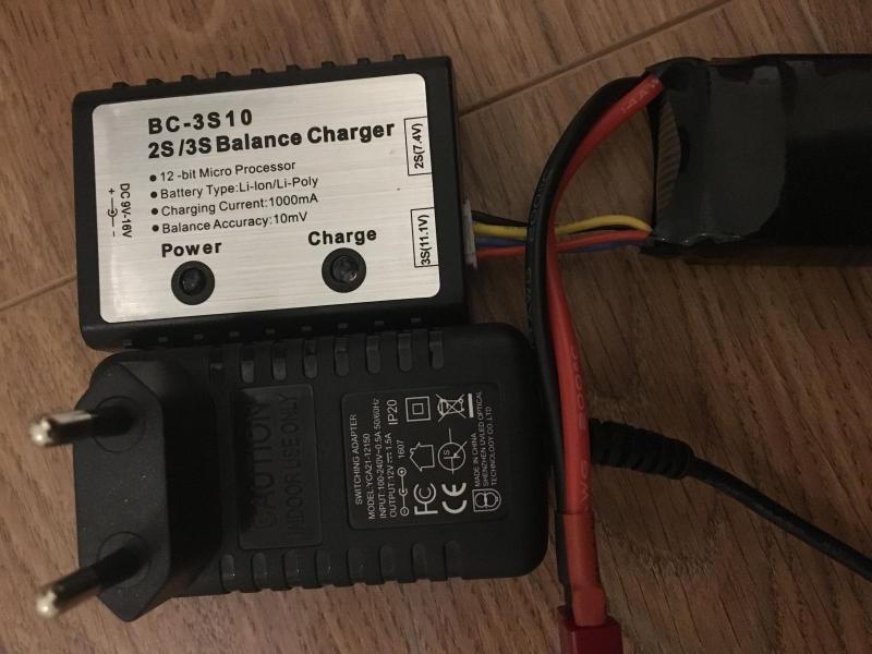

Pomierzyłem dokładnie tak jak mi zaleciłeś. Napięcie na czerwonym złączu 11,6V i po kolei na żółtym, niebieskim i czerwonym : 3,85V 7,72V 11,59V Czy te pomiary coś mówią?
Próbowałem tak robić jednak nic to nie dało:( Jak teraz dojść do tego czy padnięta jest bateria czy ładowarka?
Na zasilaczu mam tak napisane: Input 100-240V ~0,5A Output 12V 1,5A więc tak. Ładuje się już (albo i nie) prawie od rana Jak sprawdzę miernikiem uniwersalnym napięcie na baterii to coś mi to powie? Jakie powinny być parametry? W załączniku zdjęcie ładowarki i zasilacza.
Witam, do modelu rtf Pioneer V2 dostałem ładowarkę o nazwie jak w temacie. Znalazłem zasilacz 12V i od kilku godzin świeci się stale lampka power a "charge" miga. Obie na czerwono. Wg instrukcji do modelu(która swoją drogą jest fatalna) powinna migać podczas ładowania ale na zielono i to 2,5h. Ktoś wie o co chodzi? Nie wiem czy to jakiś błąd i czy bateria w ogóle się ładuje. Tu znalazłem instrukcję do tej ładowarki: http://www.kanjo.no/Manual%20BC-3S10%20Balanse%20lander%20%28FMS%29.pdf Tam jest napisane, że ma migać "powoli" jednak to pojęcie dość względne. Używał ktoś tej ładowarki i wie jak ona się zachowuje?
