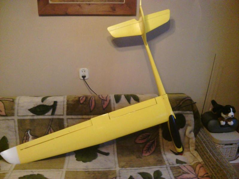

oto model o prawidłowych proporcjach, taki będzie latał sam o ile mu pilot przeszkadzał nie będzie

Przerabiam podarowanego mi przez kolegę Phoenix-a Tw742-V na swoją modłę wg starych zasad konstruowania modeli. Jak zauważyłem to producenci zestawów modelarskich idąc na upraszczają konstrukcje które w efekcie są trudne do pilotowania (ot płaska deska skrzydeł). Przede wszystkim dla szybowców i motoszybowców stosowało się wykonywanie skrzydeł ze wzniosem, przy braku lotek było to ok. 3 stopni na skrzydło (sterowanie tylko kierunkiem i wysokością) a w przypadku stosowania lotek to 1 do 1,5 stopnia na skrzydło. Wznios powoduje samostabilizację poprzeczną modelu. Kiedy taki model jest prawidłowo wyważony to nie trzeba z nim walczyć by prawidowo leciał a pilotowanie staje się przyjemnością. W krytycznych sytuacjach wystarczy po prostu puścić drążki i nie przeszkaszać mu a sam ustabilizuje lot. Na dodatek jak zauważyłem w przypadku mojego modelu to po złożeniu skrzydeł część zewnętrzna z centropłatem nie była w jednej płaszczyźnie spodu profilu ale znacznie przekręcona (dlatego zakręt po starcie był by pewny). Przeciąłem centropłat na pół i łączę na stałe z zewnętrznymi częściami ale tak że w stosunku do centropłata posiadają wznios ok. 2 stopni. Będzie latał bezstresowo. Oklejam folią żółtą ORACAL ze sklepu papierniczego. -
