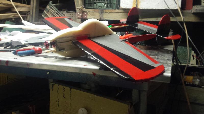

  2. Fajna konstrukcja aż miło popatrzeć jak lata. W związku z tym mam pytanie czy w modelu zastosowany jest wykłon oraz skłon silnika ? Dzięki, Pozdrawiam.
  3. Witam, Samolocik już trochę nowego klejenia nabył po kilkunastu zaliczonych kretach. Myślę że takie są początki przeważnie nowo zbudowanego modelu. Zanim wszytko dojdzie do ładu aby samolot latał tak jak byśmy tego chcieli. Sztuka modelarstwa sama w sobie... Jak na razie modelu dałem większy skłon i wykłon silnika po ostatnim za uwarzeniu ściągania w lewą stronę. Niestety za oknem zrobiło się trochę wietrznie w końcu to już jesień zawitała do nas, pozostaje tylko czekać z cierpliwością na kolejny oblot. Dzięki Pozdrawiam
  4. Z Toto 0 zaczynałem całą przygodę ale coś nie pokusił właśnie na ten model. Z toto pozostał mi właściwie kadłub. Pozostaje kwestia dorobienia dobrego płatu i być może model wróci do łask. ????. Dzięki Pozdrawiam.
  5. A jeszcze druga sprawa zastanawia mnie. W modelu zastosowałem silnik e max 2822 jakie warto było by zastosować śmigiełko aby model latał w miarę wolno? Drodzy modelarze. Pozdrawiam Maciej.
  6. Na początek ustawie małe ekspo na lotkach. Myślałem jeszcze o dorobieniu uszu na końcówkach skrzydeł.

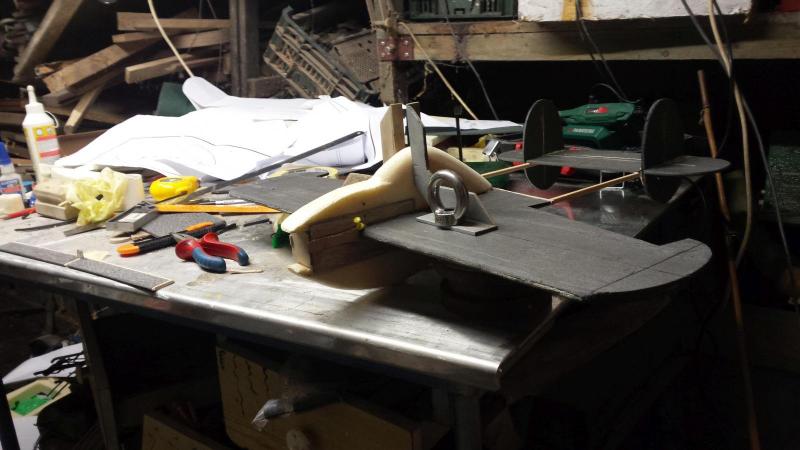

  7. Witam, Zainspirowany od niespełna roku sztuka budowy modeli samolotów rc pozwoliłem sobie ujawnić moje skromne poczynania w tym temacie. Jako że całkiem nie dawno otchłań wysokiego rzepaku pochłonęła mój model magnum fff doszczętnie, zacząłem budowę coś nowego. Tym razem wybór padła na dolno płatowca z lotkami w płacie celem większej kontroli nad modelem. Chociaż tak do końca nie wiem czy to wybór trafny z kwestii małego doświadczenia w pilotażu i szybkości tego typu lotu modelu. Dla tego zwracam się do doświadczonych klubowiczów z pytaniem jak to może latać? Czy ktoś może latał czymś takim. A ja może przedstawię krótką relacje z mojej budowy tego statku powietrznego. Witam ponownie, Po uprzednim wyważeniu modelu dziś nastąpił pierwszy lot. Oczywiście nie odbyło to się bez zaliczenia kilku kretów. Zauważyłem że w momencie puszczania z reki modelu ściąga do w lewą stronę więc postanowię na początek zrobić większy wykłon silnika i zobaczymy co dalej w tej kwestii.
  8. Witam, Zainspirowany od niespełna roku sztuka budowy modeli samolotów rc pozwoliłem sobie ujawnić moje skromne poczynania w tym temacie i wykonać coś w domowym zaciszu. Jako że całkiem nie dawno otchłań wysokiego rzepaku pochłonęła dotychczasowy model magnum fff doszczętnie który miał mi służyć jako trenerek zacząłem budowę coś nowego. Tym razem wybór padła na dolno płatowca z lotkami Funder&Lightings w płacie celem większej kontroli nad modelem. Chociaż tak do końca nie wiem czy to wybór trafny z kwestii małego doświadczenia w pilotażu. Dla tego zwracam się do doświadczonych klubowiczów z pytaniem jak to może latać? Czy ktoś może latał czymś takim. A ja może przedstawię krótką relacje z mojej budowy tego oto statku powietrznego.
