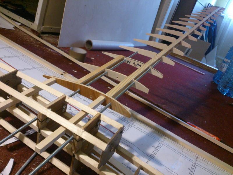

Cały mój plan zakładał wykończenie papierem ściernym i wszystkie niedoskonałości chciałem zgubić na obróbce depronu, na foli nie będę wstanie nic nadrobić czy wyrównać. Ewentualnie bym mógł wykończyć całość balsa 1mm. Kurde w sumie to już mam prawie cały kadłub oklejony. Mi osobiście było by najłatwiej obrobić ten depron łatwo się z nim pracuje. Jak polakieruje cały model to nic z niego się nie będzie odklejać czy wycierać bo lakier jest dość twardy a jak się ładnie pomaluje to wyglądać nieźle powinien. To nie jest tak ze ja nie chce słuchać dobrych rad wręcz przeciwnie przydadzą się przy następnym modelu, tylko na ten model testowy miałem jakiś tam plan i porostu chciałem to zrobić nie dużym kosztem korzystając z tego co mam w garażu. W trakcie prac stopniowo zacząłem kupować materiały i narzędzia ale jeszcze trochę mi brakuje. Tak jak pisałem wcześniej pewnego dnia po prostu stwierdziłem ze sobie zbuduje model, poszedłem do garażu przyniosłem narzędzia wydrukowałem plany i tak się zaczęło. Nie sadziłem ze dodanie do skrzydła 3mm będzie miało jakieś duże znaczenie tym bardziej ze pewnie połowę z tych 3mm to zjadę papierem ściernym. Sadziłem ze porostu skrzydło będzie grubsze i tyle bo profil został by ten sam tylko grubość się zmieni. No na pewno będzie robić większy drag. Powiem tak, jak się okaże ze to w ogóle nie lata to będę miał dekoracje do pokoju wyciągnę z niego cala elektronikę i zacznę budować nowy model z duuużo większa wiedza Dziękuje wszystkim za podpowiedzi i sugestie, przemyślę sobie to przez noc jeszcze na spokojnie.....

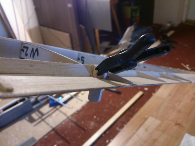

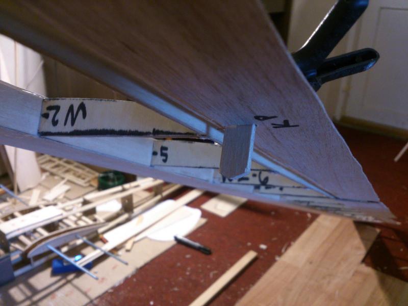

Aaaa to to zahaczyłem i pękło kawałek, ale się nie oderwało. Skleiłem i jest jak nowe a z tego kata wygląda jak by brakowało. Jak najlepiej puścić przewody do serwa? Przewierć otwory i w skrzydle dać czy w piance nad/pod skrzydłem ? Zważyłem dzisiaj skrzydła i kadłub - skrzydło lewe 430g - skrzydło prawe 432g - kadłub z baterią 1052g Myślę ze około 2,5 kilo wyjdzie na koniec zależy jak pójdzie z wyważeniem.

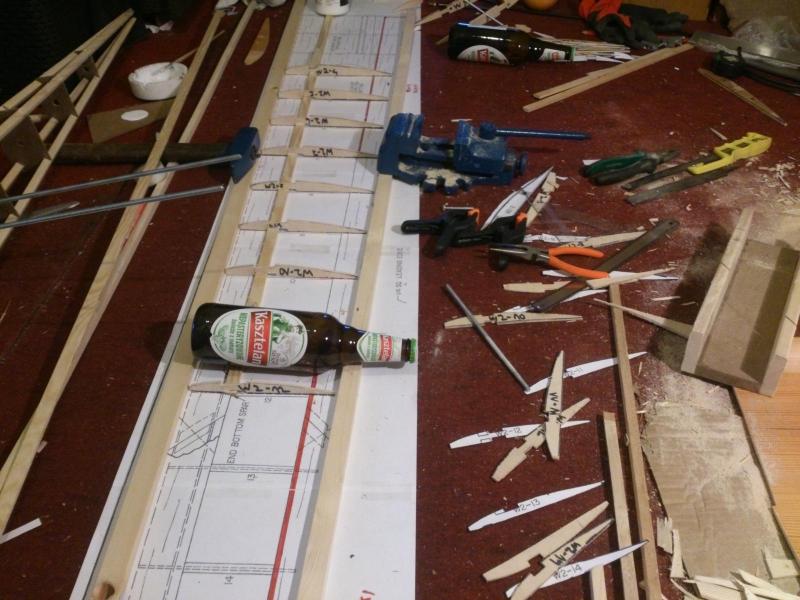

Serwa będę zamawiać pewnie jakoś w tygodniu, ogólnie to teraz walczę z autem trochę i mało grzebałem przy szybowcu. Butelki po piwie są zalane woda używam jako ciężarku jak coś kleje Zabrałem się za sterowanie i zrobiłem takie mocowania pod cięgło ze sklejki 3mm może to być ? Ona jest dość mocna tego kawałka się w reku nie da złamać. Kolega mi pisał żeby z plastiku zrobić ale nie mam nic takiego grubego tylko plexe.

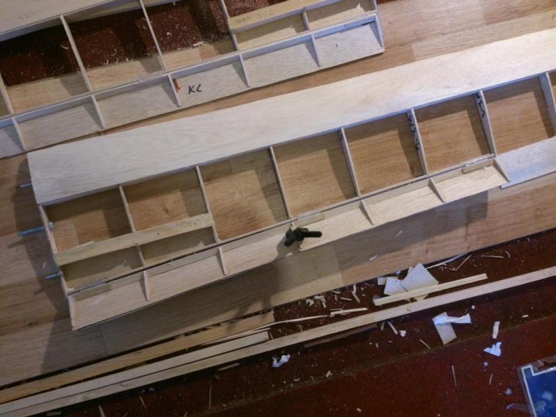

No te serwa to chce tylko do klap i steru kierunku i może do haka czy coś a do lotek i steru wysokości kupie chyba te co wcześniej w linku wklejałem z metalowymi zębatkami. Za bardzo nie wiem czym połączyć serwo z lotka, kupiłem takie metalowe pręty 1,2mm ale się dość mocno wyginają... będę kombinować, najpierw muszę skrzydła dokończyć. Wczoraj lotki i klapy od nowa robiłem bo za mały kat miały i się wychylały może z 10 stopni tylko, ale już poprawiłem i teraz jest ok.
Ten tydzień miałem trochę zajęcia z autem bo się przegub rozleciał, ale jakieś postępy są, wykończenie i obrabianie elementów pod końcowy wymiar zajmuje sporo czasu. W tygodniu kupiłem trochę balsy, przyszło tez radio, bateria i kilka serw. W tygodniu będę chciał skończyć oba skrzydła i pociągnąć przewody do sterowania może nawet uda mi się podłączyć wszystko.
Mam fajny stół w garażu ale nie ma tam ogrzewania i za zimno jest, następny model będę pewnie tam robił ale to wiosna dopiero. Mam kilka wolnych paneli to rozłożę je na podłodze to będzie na pewno równiej. A mam pytanie co do serwa. Jak mocne są potrzebne ? http://allegro.pl/serwo-tower-pro-mg90s-metal-zebatki-2-2kg-i7172442172.html coś takiego na 2.2 kg by wystarczyło ? czy słabsze jakieś tez da rade takie na 1,5 kg ? na którym ze sterów działa najmocniejsza siła.

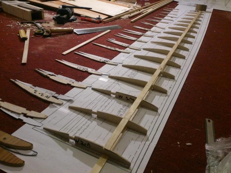

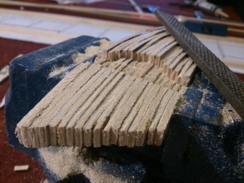

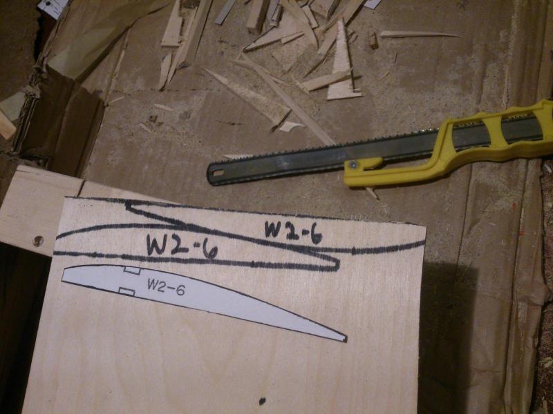

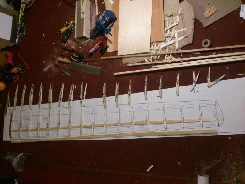

Ok rozumiem ze ma być super równo, następne skrzydło tak zrobię. No to były zebra jak się za nie zabierałem, wycinałem je z zapasem to było co szlifować a i tak kilka zmieniłem. Poczytałem teraz trochę o zróżnicowaniu wychylenia lotek i faktycznie zrobię dwa osobne serwa.

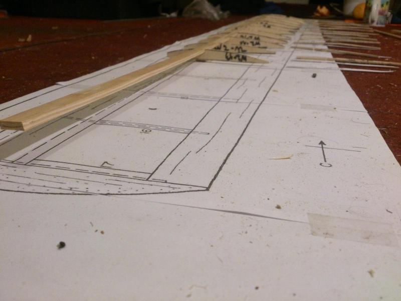

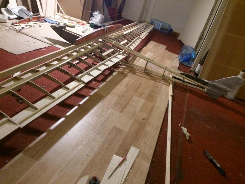

No to już się parę rzeczy nauczyłem , nie wiedziałem ze kierunek wycinania ma znaczenie. Szlifowałem na równo wszystkie żeberka przed montażem także nie powinno być źle. Składając skrzydło zaczynałem od dołu sklejać na równej podłodze także myślę ze tu tez nie powinno być większego problemu, skrzydło nie jest jeszcze dokończone bo mi się materiały skończyły. Co do serwa lotek to wydawało mi się ze nie będzie dużego problemu jak zamontuje jedno serwo centralnie a sterowanie na popychaczach i przekładni. Plany mam powiększone odpowiednio o 40% nie trzymam się ich w 100%, tak jak mówiłem chce sobie zrobić z tego model testowy, duża cześć materiałów jest z mojego garażu. No nie zamierzam przerywać prac na pewno i nawet planuje go skończyć jakoś tak za 2 tygodnie jeśli będę miał wszystkie materiały na skrzydla, miałem robić zupełnie inny model na początek ale ten mi się spodobał i stwierdziłem ze jak mam już coś budować to coś co mi się podoba. Może nie do końca przemyślany wybór, jak dla mnie to jest duuuzy fun ze z kilku kartek płaskiego planu powstaje coś co (może) będzie latać Idę robić ogon

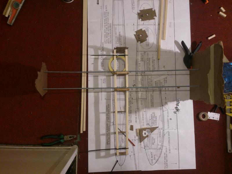

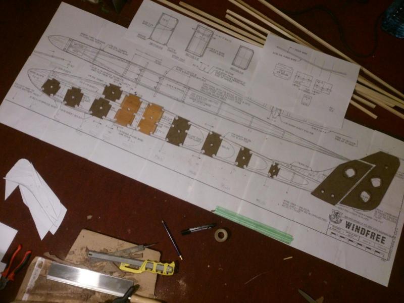

Witam wszystkich, dwa tygodnie temu rozpocząłem budowę mojego pierwszego szybowca. Traktuje to jako naukę na następne projekty dlatego prosił bym o wyrozumiałość i pomoc, następnym razem będzie lepiej. Budowa idzie całkiem nieźle jak na razie, stopniowo kupuje nowe materiały i narzędzia. W przyszłym tygodniu będę chciał kupić serwa i zając się sterowaniem. Nie do końca mam pomysł jak się za to zabrać. Myślę umieścić 4 serwa w kadłubie w centralnej części i za pomocą popychaczy zrobić sterowanie na lotki, klapy, ster kierunku i wysokości. Będę na bieżąco informować z postępu prac. Pozdrawiam. Planowane rozmiary Rozpiętość : 3,4m Długość : 1,6m Masa : 3kg Link do albumu: https://photos.google.com/share/AF1QipPUf_1UIkLJTAXSIqGgUxSJkMBJyRJ_fsS-u1RtjY-FwPukmcszLkgV8_m99VLEIw?key=VFpYU214eWZIRjY1QTZBSk9JVnZYRjVKcGVWRGN3
