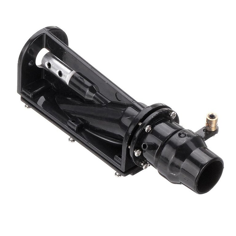

  12. Witam, Chciałbym zapytać czy montował ktoś kiedyś taki napęd jak na foto do motorówki? Mam kadłub typu minimono (zdjęcie w załączniku) i pytanie czy zdałoby to egzamin w tym przypadku? Nie jest to tylko przeznaczone do kadłubów z płaskim dnem?
