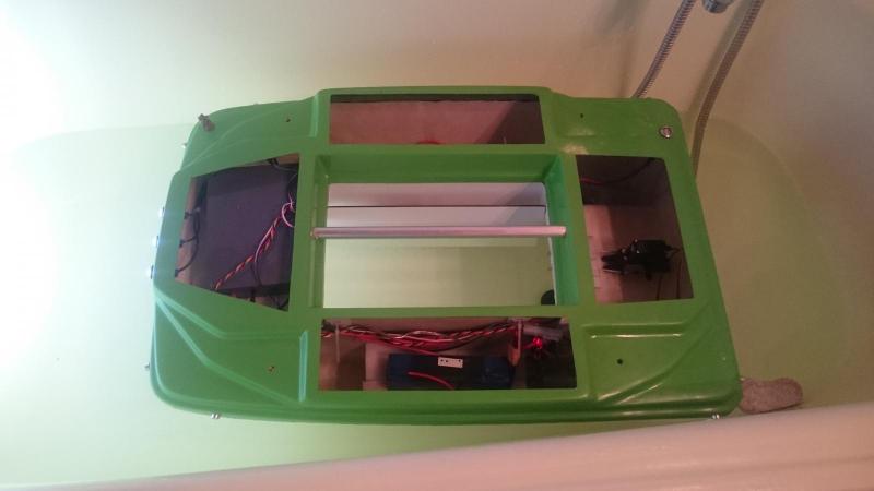

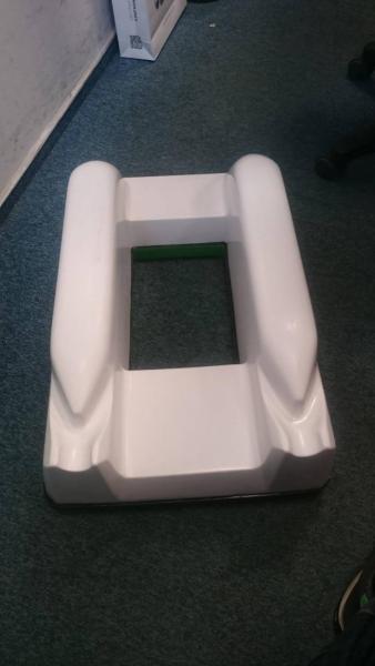

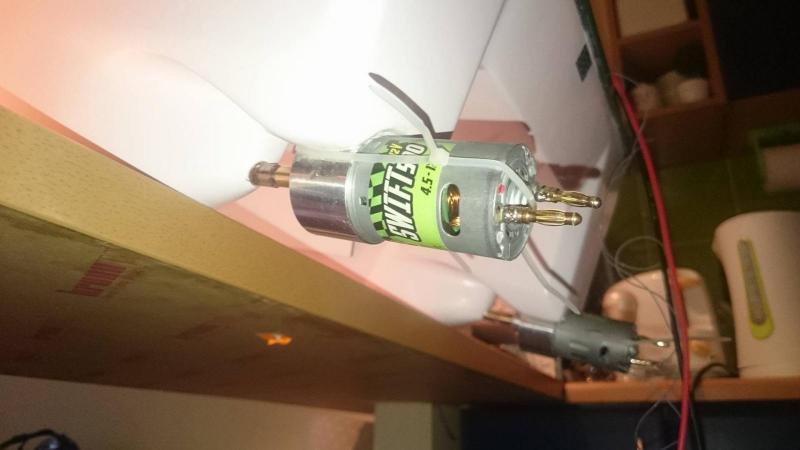

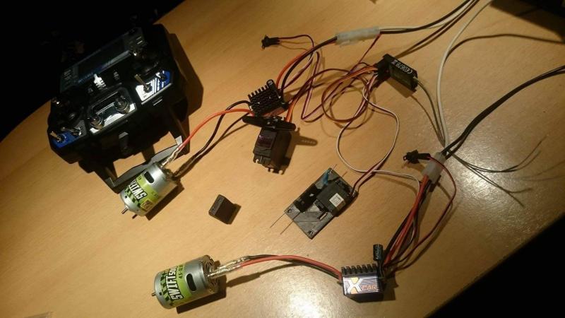

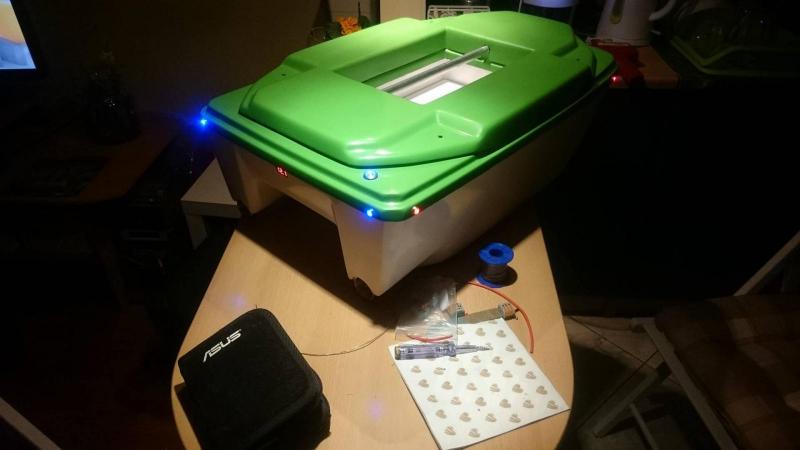

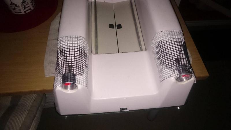

  3. Witam serdecznie, chcę pokazać mój model łodzi zanętowej, potrafi zabrać ze sobą około 3 KG zanęty i przynęte w postaci zestawu końcowego czyli ciężarek do 200g i większe, z haczykiem i przynętą która ma skusić rybkę do brania. Klapy otwierane są serwem niezależnie (sa dwie), oświetlenie - po dwie diody na każdej burcie oraz z przodu i z tyłu na każdej ściance parzyście w innym kolorze - daje to możliwosć orientacji na wodzie w nocy, halogen na dziobie składajacy się z 3 diod w kolorze białym Eagle Eye - pozwala oświetlić np drugi brzeg przy dopływaniu lub dostrzec przeszkody na wodzie, dodatkowo mam założoną echosondę (FishFinder 918C) do lokalizacji ciekawych miejsc na dnie zbiornika - echo włączane osobno z aparatury. Rynek modeli RC dla wędkarstwa szybko rośnie, ceny tych modeli są kosmiczne, zatem postanowiłem kupić kadłub i smodzilnie złożyć wszsytko, elementy kupowałem w róznych sklepach włącznie z HobbyKing z NL, sklepy modelarskie w Poznaiu oraz znane portale aukcyjne Model posiada dwa silniki Swift klasy 600, Wały MPJet - dodatkowo rozwiercone kielichy dla lepszego chłodznia silników, skrócone i dopasowane do kadłuba, sterowanie odbywa się poprzez zwiększanie lub zmniejszanie obrotów silników względem siebie - MIX kanałów, regulatory obrotów 45A, płytkę z układaem kontroli naładowania akumulatorów (dodatkowo Telemetria w radiu) switchem pod halogen i dimerem dla diod obiegowych. Posiada 1 serwo do klap, 1 mini serwo+włącznik stykowy z których zrobiłem włącznik Echhosondy, 8 diod obiegoowych, 3 halogenki na dziobie, włącznik wodoodporny - podświetlany, oraz cyfrowy voltomierz w tylnej części kadłuba stale pokazujący napięcie akumulatorów - 2x 6v 7.2Ah. Łódka potrafi na jednych akumulatorach przepłynąć jakieś 2 Km wyciągając żyłkę z kołowrotka + około 1 KG zanęty przy optymalnej falce 1/1.5 Beauforta. Zasięg radia Turnigy i6 na wodzie przekracza widoczność modelu w dzień - ponad 400m...nie byłem na zbiorniku gdzie bym mógł spr. max zasięg tzn do jego utraty... z regóły nie pływam dalej niż 150m ale zdarza się więcej... kadłub: Tak to wygląda końcowo: testy w wannie po budowie:
