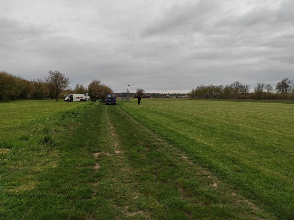

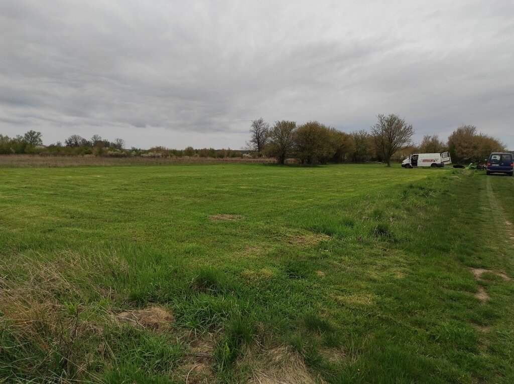

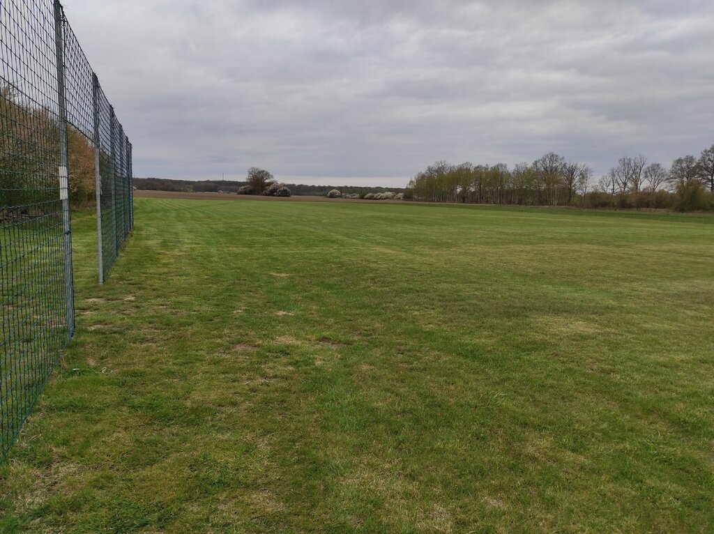

  4. Witam po długiej nieobecności. Lotnisko skoszone. Piknik jest zaplanowany w ostatni weekend lipca. Pozdrawiam Zbyszek

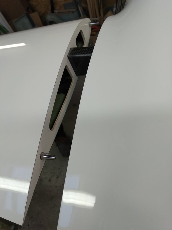

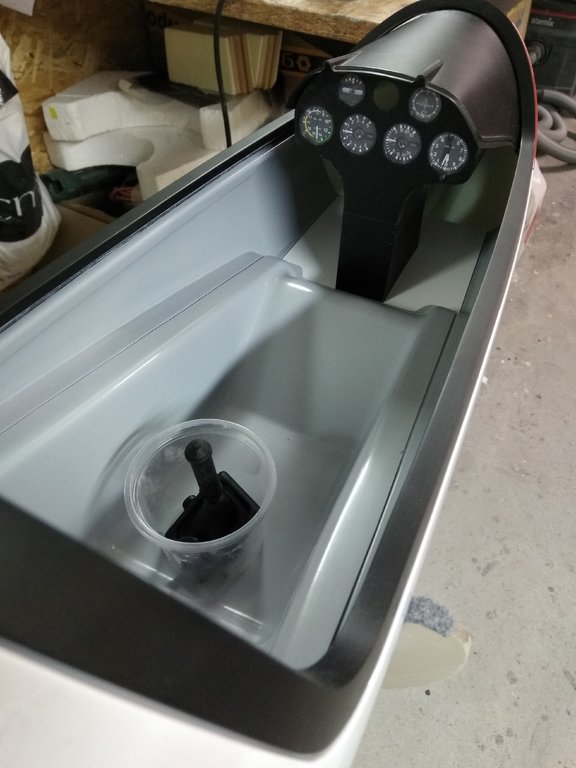

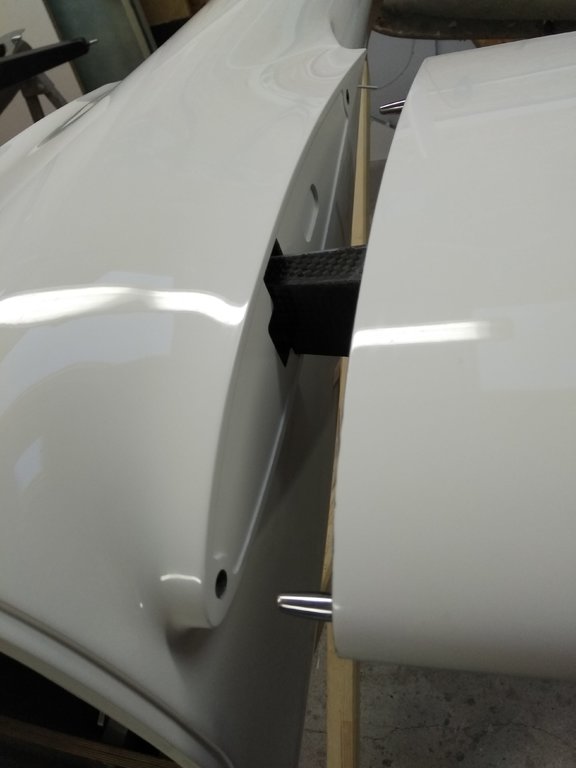

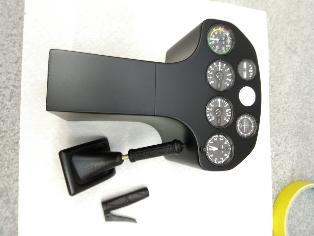

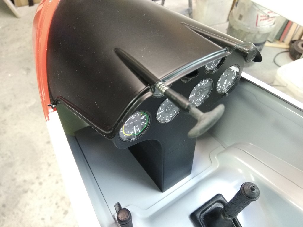

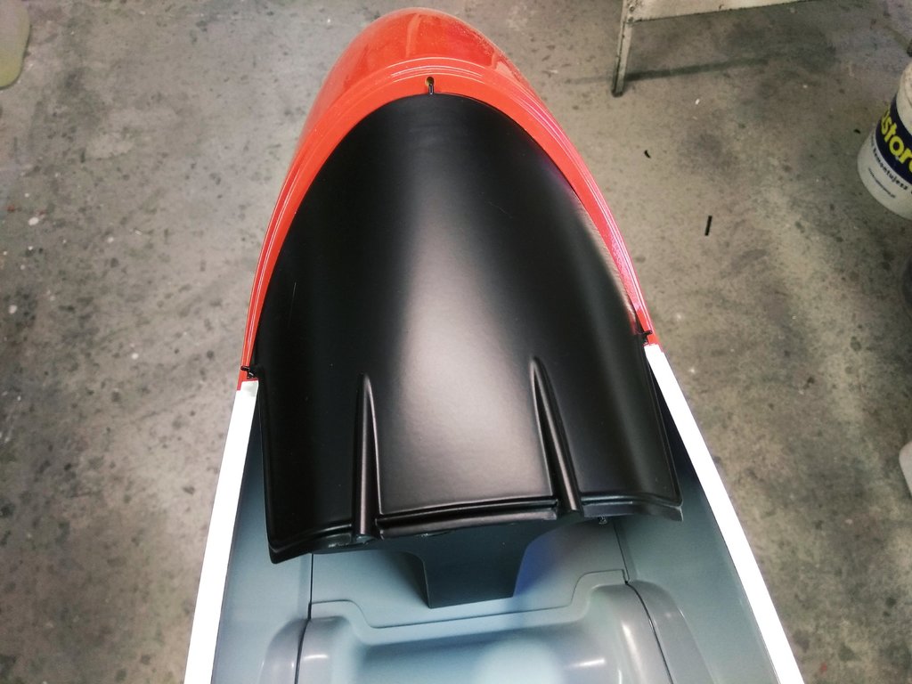

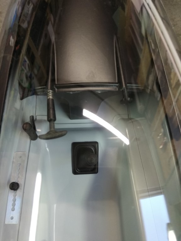

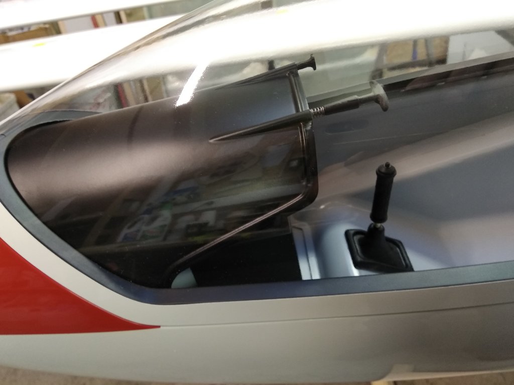

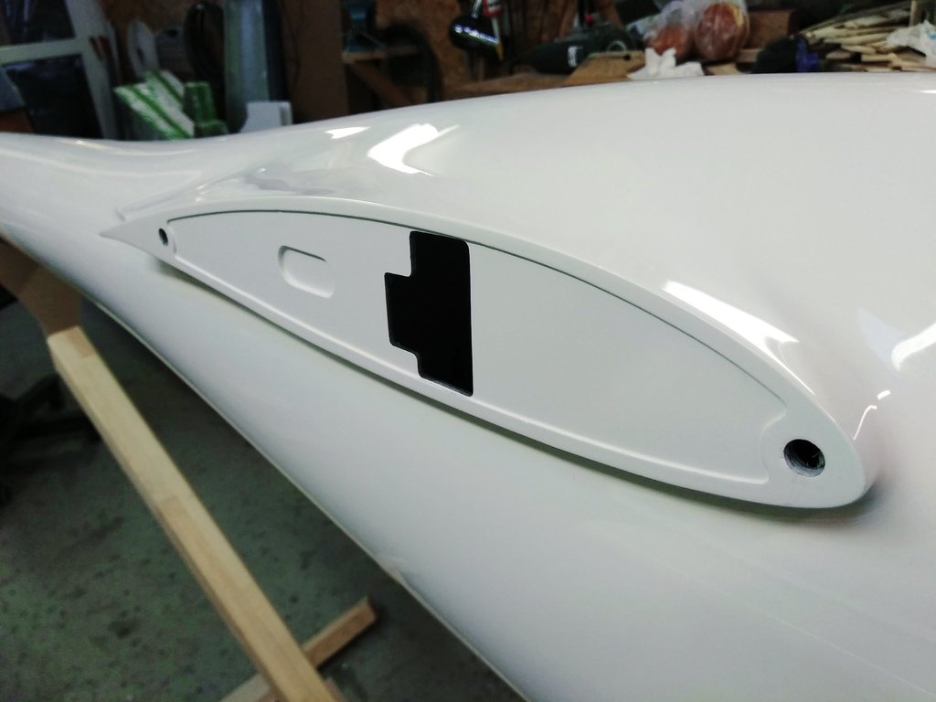

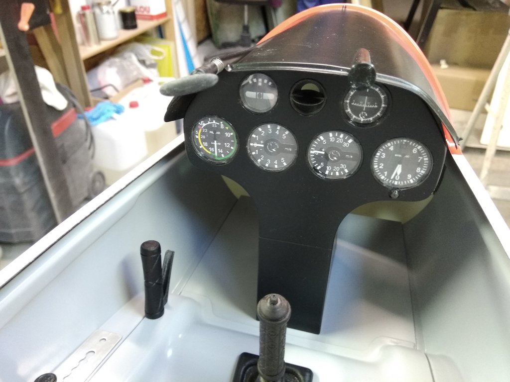

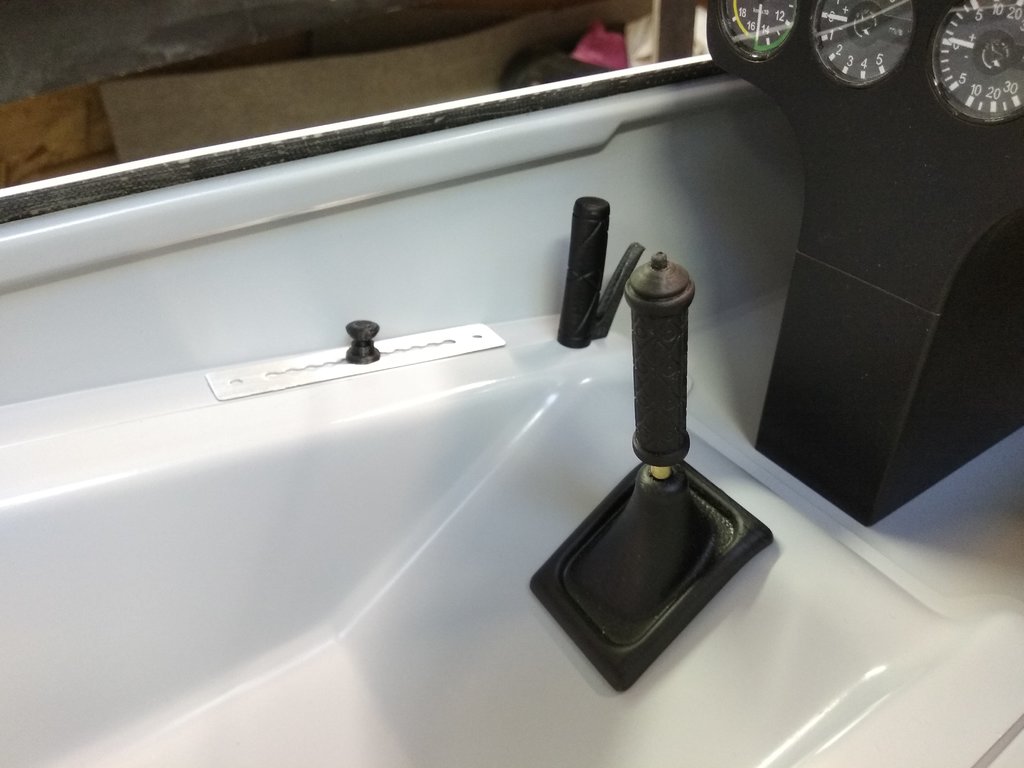

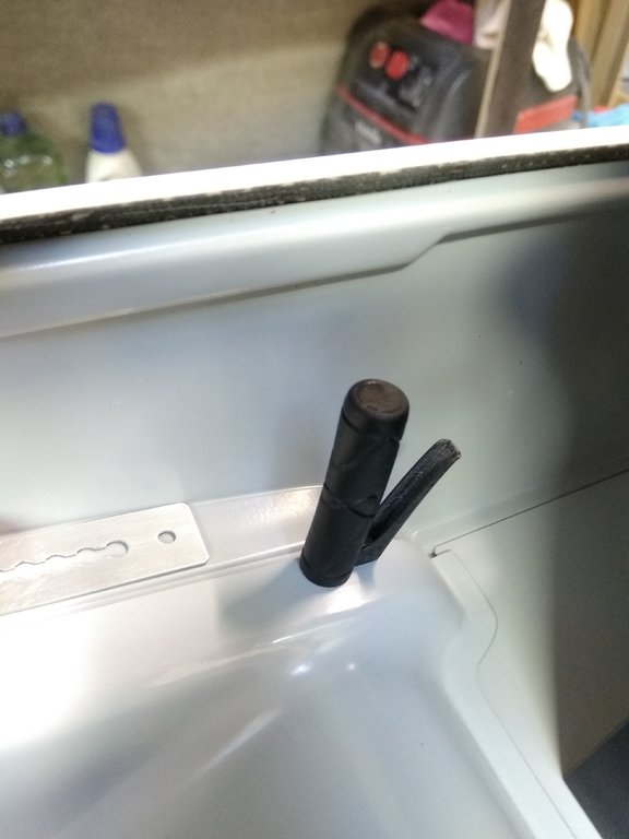

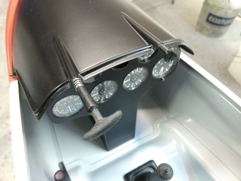

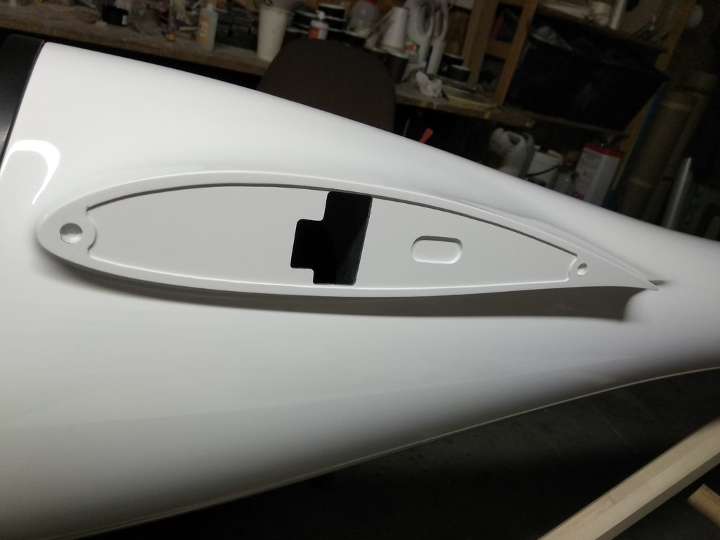

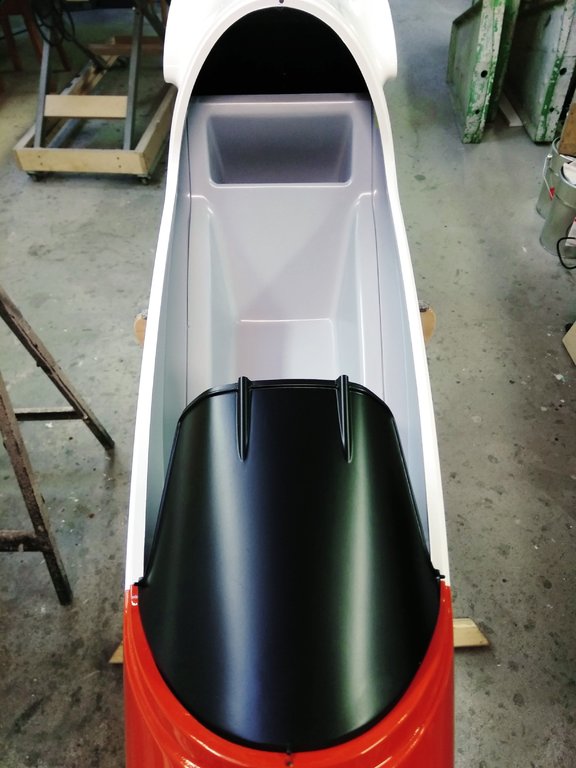

  8. Kokpit skończony, dodaliśmy zbiorniki balastowe z zaworami spustowymi i zmodernizowaliśmy łączenie kadłub-skrzydło.

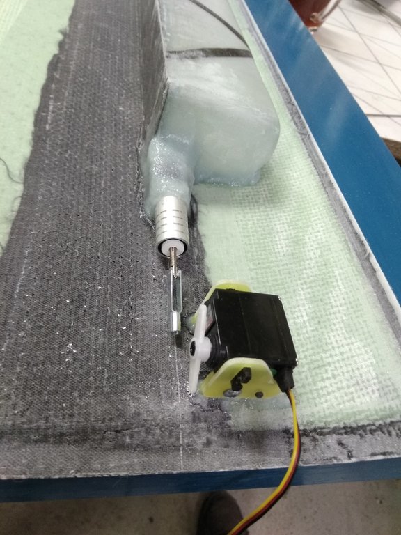

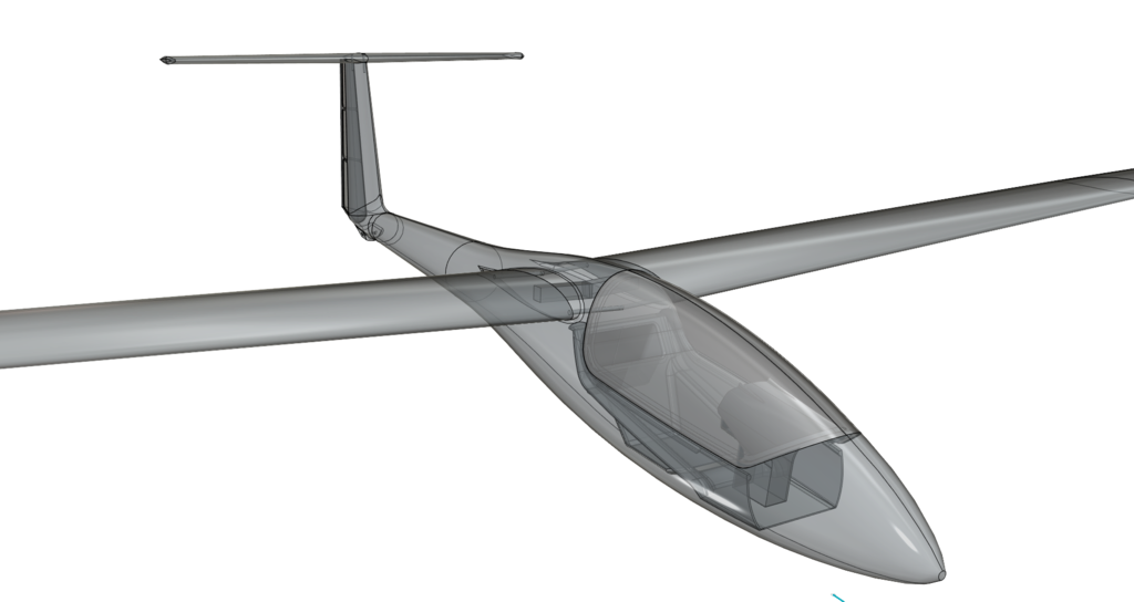

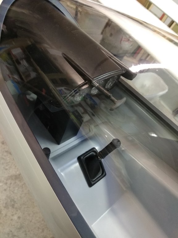

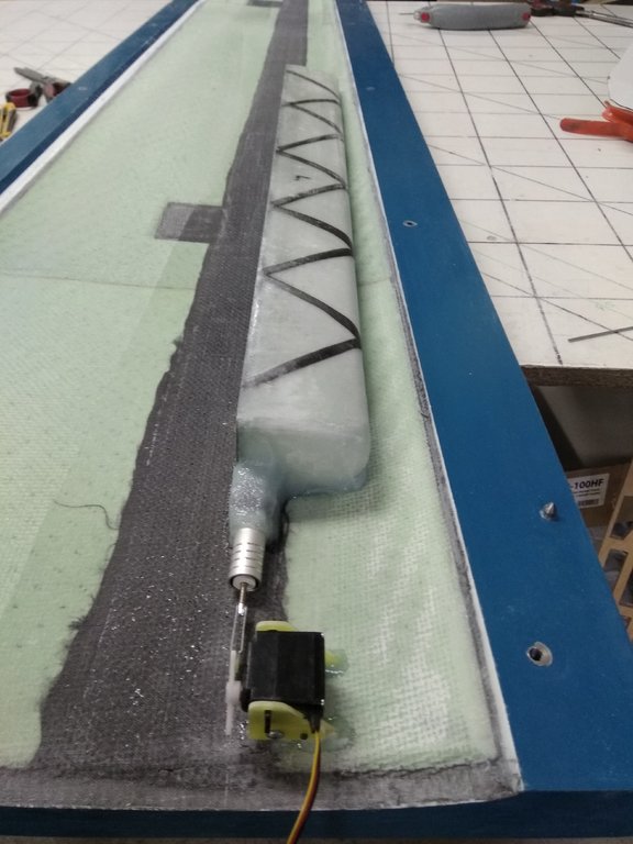

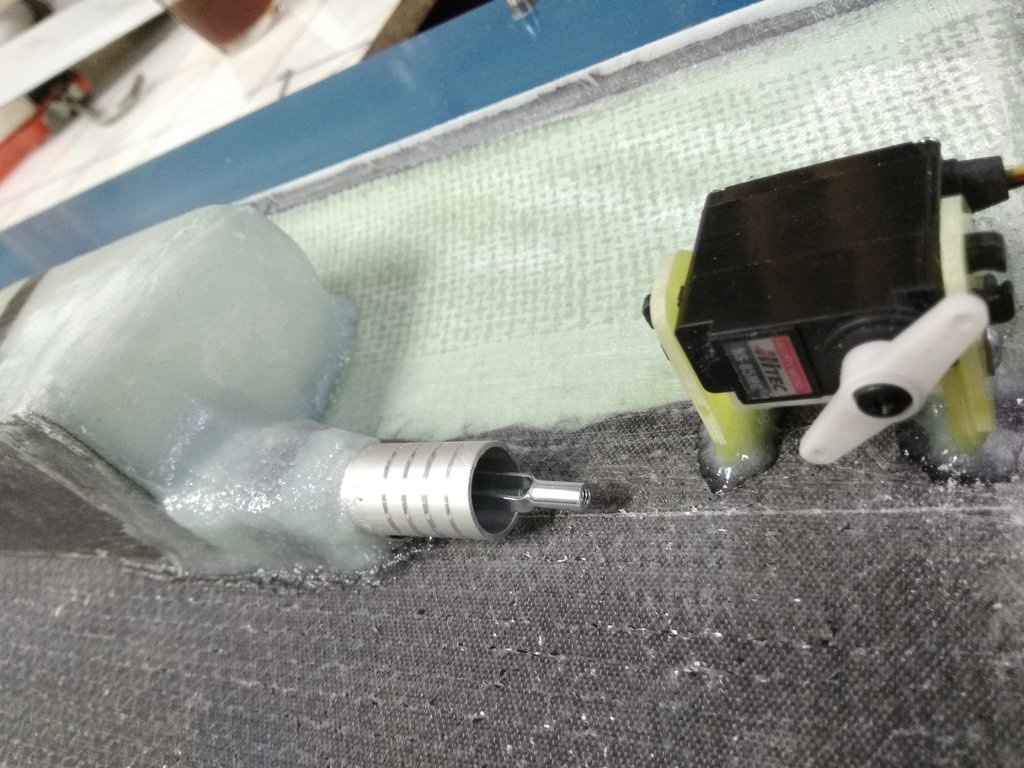

  13. Witamy wszystkich modelarzy. Model został oracowany w programie 3D na podstawie planów fabrycznych. Podajemy dane techniczne modelu SZD 51 Junior: skala - 1:3 rozpiętość- 500 cm długość - 224,5 cm powierzchnia - 139,4 dm2 profil skrzydła - HQ/W-3/16 HQ/W-3/13 HQ/W-3,5/12 profil statecznika poziomego - HQ/A-0/12 masa z serwami i hamulcami (elektrycznymi) - 10,08 kg masa do lotu z napędem FES - 12,2 kg Konstrukcja modelu: kadłub - laminat szklano węglowy skrzydła, statecznik poziomy, ster kierunku - szkło, węgiel, herex ( Vacum ) A teraz parę zdjęć detali modelu:
