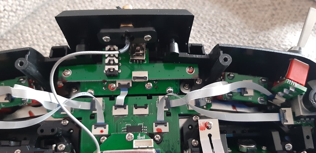

    Witam No i kolejny problem z moim Jumperem. Latałem na symulatorze i znowu nadajnik przestał reagować. Nie pomogło ponowne uruchomienie kompa, cały czas po podłączeniu radia i wybrania opcji (USB Joystick (HID)) wyświetla NIEZNANE URZĄDZENIE USB. Aktualizacja sterowników też nic nie daje. Przy podłączeniu do telefonu też nie działa (a wcześniej działał na telefonie i na kompie). Nie widzi go komputer też jako pamięć masową. Dodatkowo też przy uruchamianiu wyświetlał się komunikat: BŁĄD KLUCZA i nie działały przyciski: SYS, RTN, SCROL działał jak chciał a zatwierdzenie nim czegokolwiek nie było możliwe. Poszukałem w necie i znalazłem post na forum (https://intofpv.com/t-jumper-t16-keystuck) gdzie ktoś miał podobny problem i dostał informacje od sprzedawcy, żeby rozłączyć taśmy łączące płytkę przycisków z kolejną płytką, obrócić je i złączyć na nowo. U niego zadziałało więc sam też tak zrobiłem i przyciski teraz działają bez problemu a komunikat o błędzie klucza już się nie wyświetla. Niestety nadal nie działa USB. Co prawda radio widzi, że USB zostało podłączone i pyta o wybór: Joystick czy pamięć masowa, ale komp już nie potrafi go zidentyfikować.... Czy to coś z USB w nadajniku? Przypomnę, że stało się to nagle podczas używania z symulatorem Pozdrawiam Zamieniłem tylko te boczne taśmy widoczne na zdjęciu i znowu przyciski systemowe działały Poprawka Analogicznie postąpiłem z taśmą od USB. rozłączyłem ją, obróciłem i połączyłem ponownie Teraz wszystko działa jak wcześniej. Komp widzi go jako kontroler i jako pamięć masową... Może komuś się przyda Pozdro

    Wszystko działa Sterownik zmieniony, kalibracja zrobiona. Działa na kompie i na telefonie Dzięki wielkie
