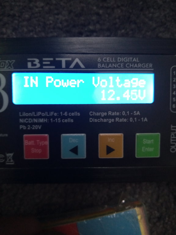

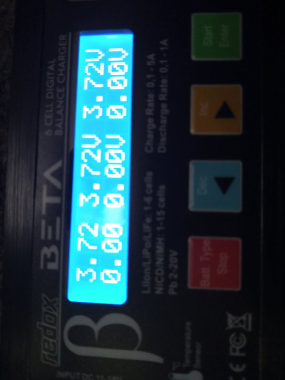

  16. Sprawdzałem teraz napięcie na tym ustrojstwie co piszczy kiedy jest niskie napięcie i pokazuje to co na ładowarce i za jakiś czas sprawdzę czy wszystko jest tak jak należy i naładuję drugą baterię i wtedy się okaże czy to bateria czy ładowarka czy po prostu ja coś przeoczyłem

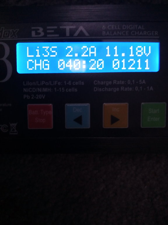

  18. W tym miejscu można ustawić prąd ładowania i ilość ogniw a po przytrzymaniu Start Enter rozpoczyna się proces ładowania i pokazuje to co wysłałem i tak jestem w programie dla lipo

  20. A ten cały timer bezpieczeństwa muszę ustawiać? I jak to wszystko działa tzn bateria ma 2200mAh a ładowarka pokazuje już jest 2060mAh a napięcie to 11.32V i to mnie zastanawia czemu tak jest?
  21. Tylko że ładuje tą baterie drugi raz tzn wtedy co miała po 72minutach 11V wyłączyłem ładowarkę i ponownie włączyłem ładowanie czyli można powiedzieć że ładuje się już jakieś dwie godziny i to mnie martwi bo tedy też sprawdziłem tym czujnikiem jakie tam są napięcia i pokazywało tak jak na ładowarce 11V i tutaj mam lekkie obawy że przeładuje baterię znowu ją ładując. I tym razem ustawiłem timer bezpieczeństwa na 90minut bo z tego co wiem wtedy ładowarka się wyłączy jeśli nie będzie mogła wykryć czy bateria jest naładowana czy nie.
  22. Tak to wygląda teraz
  23. Tych ustawień ładowania lipo tzn rozumiem jak ustawić prąd ładowania i liczbę cell oraz odrobinę jak działają funkcje typu ograniczenie pojemności ale niestety to nadal jest dla mnie trochę czarna magia. A sama ładowarka pokazuje w tej chwili że bateria ma 11.06V i 2152mAh po 72 minutach ładowania
