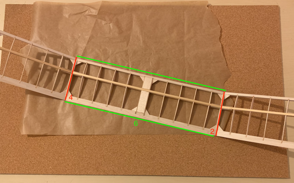

  5. Nie do końca rozumiem "nasadowego". Zakładając, że kleję dół skrzydła jak na zdjęciu, na początku kleję do jednego krańca żeberka (2), później do drugiego krańca (4) i na końcu robię wzdłuż (6)?

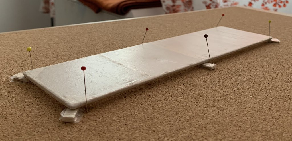

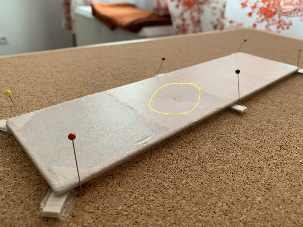

  8. Cześć. Pierwszy post (oprócz powitalnego) i pierwsza budowa - robię dokumentację i z perspektywy czasu widzę, jak wiele rzeczy powinienem zrobić inaczej. Całą wiedzę czerpię z instrukcji (niełatwej) oraz YouTube. Ale do rzeczy! Oklejanie modelu zaczynam od statecznika poziomego, żeby zobaczyć jak to działa. Papier nawet nieźle się okleił (jak na pierwszy raz ). Po pomalowaniu odpowiednią mieszanką Eze Dope (nie próbowałem nitro, gdyż podobno bardzo śmierdzi, a nie mogę sobie na to pozwolić w mieszkaniu), papier skleił się w jednym punkcie jak na zdjęciach. Teraz pytanie: czy mogę to na razie tak zostawić czy nie ma sensu nawet próbować latać? Zależy mi na tym, aby w końcu po kilku tygodniach puścić model w ten weekend (po oklejeniu skrzydła głównego oczywiście), gdyż później może być ciężko z czasem przez kilka tygodni... Moim zdaniem nowicjusza samolot powinien polecieć, sczepienie jest minimalne. Dzięki za pomoc.
