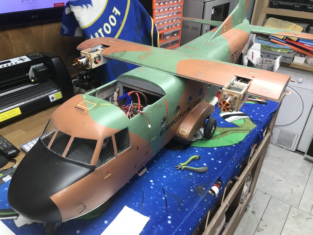

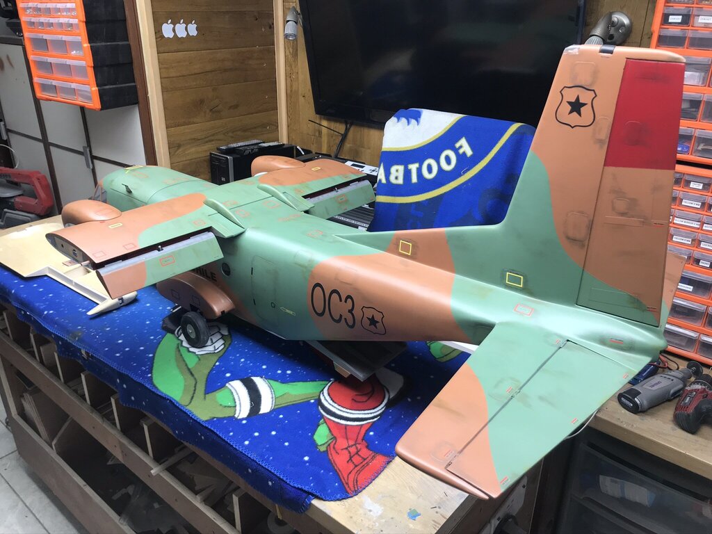

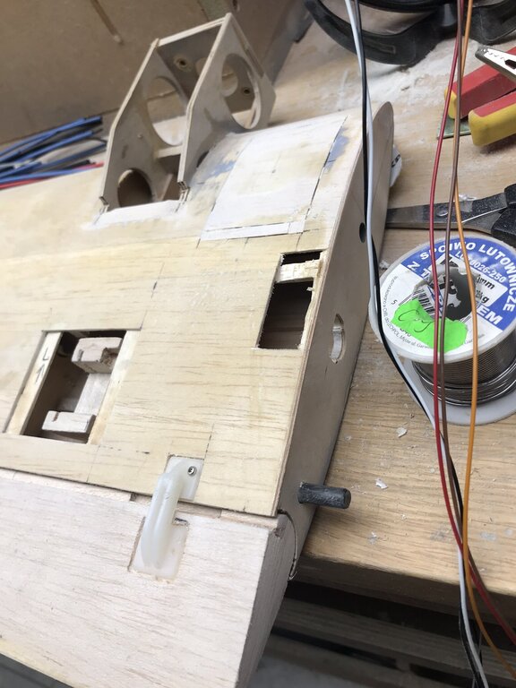

No i malowanko... Gdzieś tam po drodze, powiedziałem sobie jak szaleć to szaleć. Może kabina pilotów??? Casa zaczęła ożywać. Po pomalowaniu kadłuba , było mi czegoś brak. Samolot był jakiś nienaturalny, taki czysty i w ogóle. Zakupiłem maszynę zwaną winyl plotter, czy coś w tym , i zaczołem wycinać jakieś oznaczenia, oznaczenia eksploatacyjne, no i postanowiłem POBRUDZIĆ samolot, czyli nadać mu jakiś ślad prawie 40 letniej eksploatacji. Szału może nie ma , ale jak pisałem na początku, jestem nowicjuszem..... Potem wylądowały światła do lądowania.... Uzbrojenie skrzydła , czyli silnik , Esc, śmigło... Silnik Turnigy D3548 790Kv ESC 60 amp Smigło 12*8 3 blade Lipo 5000mAh 5 cell 25C Trochę elektryki....Jeszcze w nieładzie ale poprawie.... I wygląda na razie tak.. Przyszedł czas na PRZEPALENIE SILNIKÓW. I pojawił się problem. Test około 1 minuty , na pełnych obrotach, no i silniki ugotowane. I tu pierwsza prośba i pytanie do forumowiczów...Czemu??? Mowie od razu ze nie mam watomierza czy takich podobnych, nie mam też żadnego doświadczenia w wyliczaniu i dobierania śmigła do silnika i baterii myślałem ze napęd jest odpowiednio dobrany. Waga modelu to 7,2 kilograma, na prowizorycznej hamowni waga wyłączyła się przy 5 kilogramach, nie mam większej. Proszę o pomoc pozdrawiam -

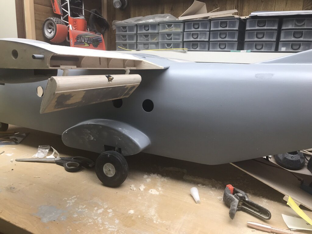

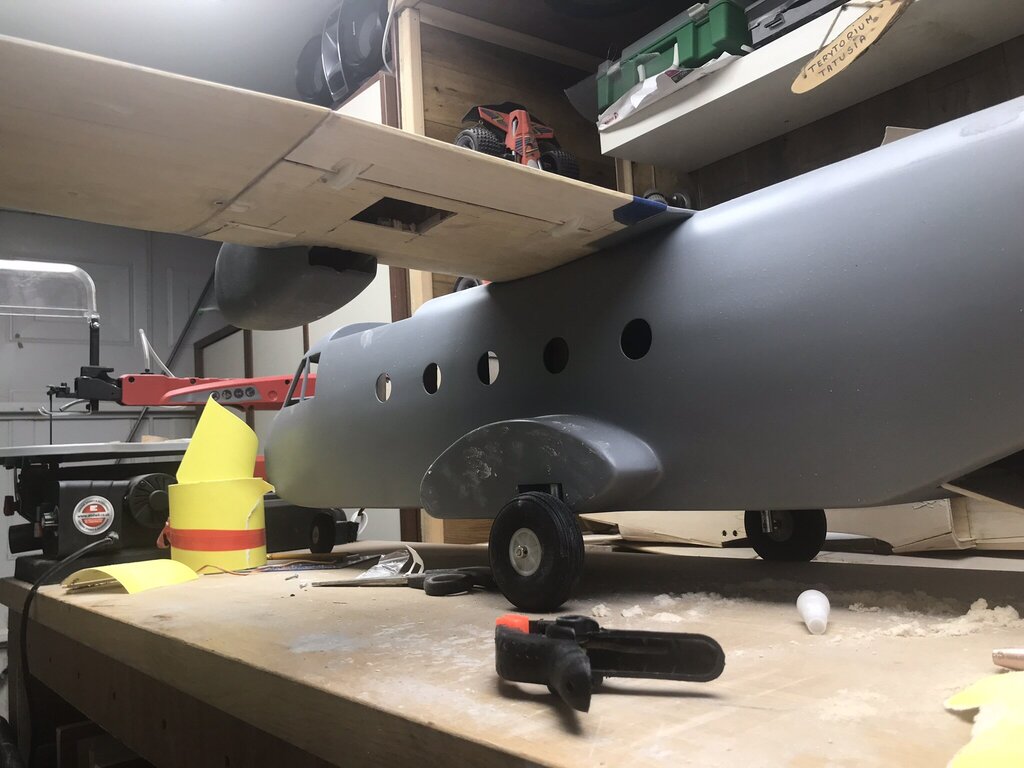

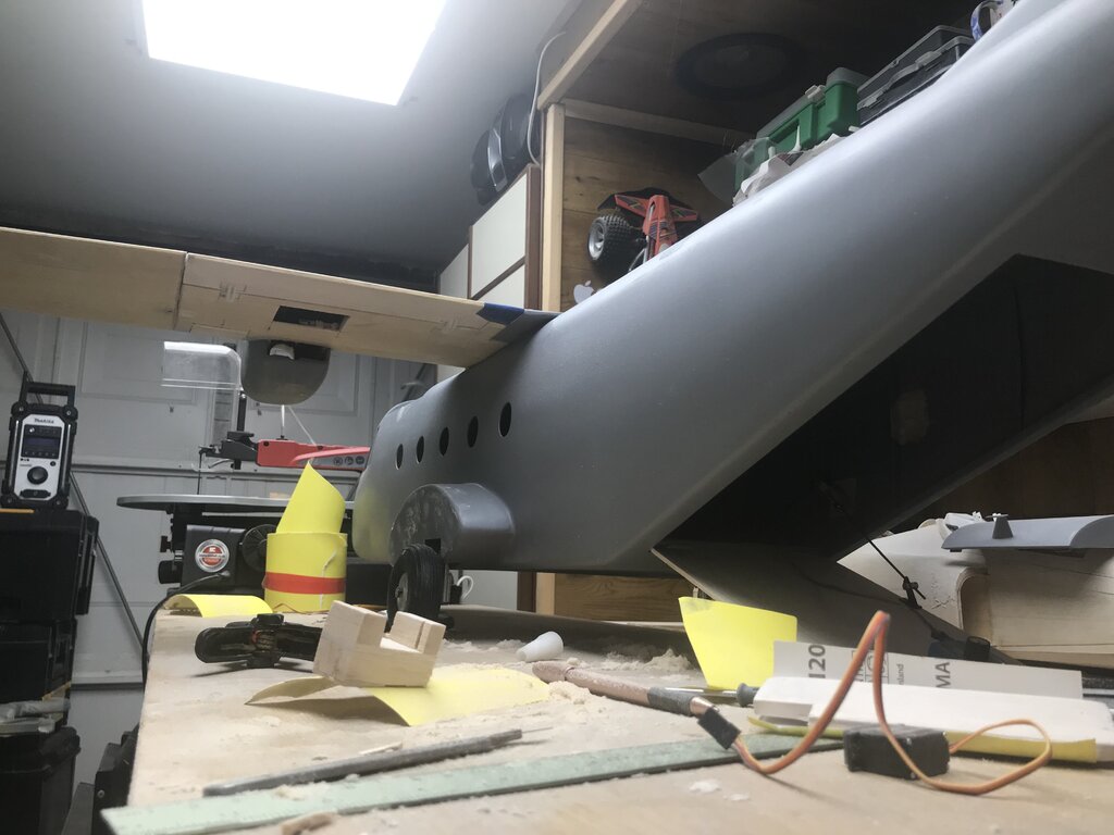

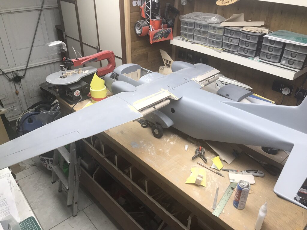

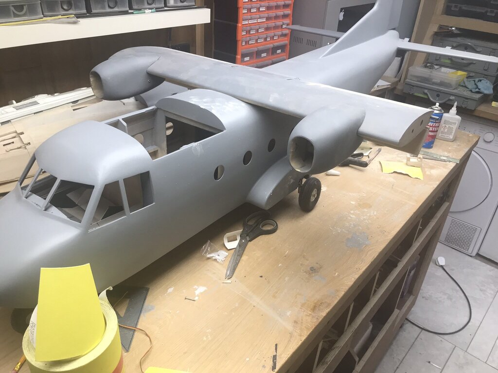

Dzien dobry wszystkim forumowiczom! Jestem poczatkujacym modelarzem RC , okolo 3 lata. Chcialem pokazac co buduje ostatnimi czasy, i jednoczesnie prosic o pomoc i podpowiedzi, wiec zacznijmy!!! Tak to wyglada w orginale Będę opisywał krok po kroku, bo muszę opisac co juz bylo i jest zrobione... Zatem przeglądawszy kiedyś ogłoszenia , napotkałem na ogłoszenie o trsci SPRZEDAM MODEL RC. Cena była ciekawa bo około 60 funtów, a już nie tyle model co zainteresował mnie osprzęt, 2 silniki, 2 ESC, serva, i parę dodatkowych rzeczy, jakiś dziadzia sprzątał szopę i chciał sie pozbyc. Po odebraniu tego jak się okazało KAWAŁKA MODELU, zaczołem oglądać co kupiłem. Nie było za bardzo co.... Kadłlub złamany w połowie, praktycznie nie do odzysku, brak skrzydła, i zero planów. Nie dało rady nic z tym zrobić. Po jakimś czasie zaczołem grzebać trochę po necie, jak ten samolot w ogóle wygląda. Okazało się że mógłby być ciekawy. Po długim czasie znalazłem ochłapy planów z lat 80 tych, trochę zdjęć. Podjołem ryzyko. Założenia z planów to; Skala 1;10 Wing span 80 inch Lenght 75,5 inch Wing area 3855 sq cm Power 2 razy Astro 10 witch 4;1 gear box Propellers 11*8 4 blade ESC 60 amp Po długim czasie udało mi się ogarnąć kadłub Potem przyszedł czas na skrzydło, w planach nie było klap, ale postanowiłem dorobić, Długa walka z papierem ściernym, pierwszy raz kładłem laminat, tarcie, szlifowanie i tak w kółko. Po drodze wymyśliłem również otwieraną ładownie, Dwu sekcyjna rampa, jedna cześć w górę jedna w dól, ale w końcu udało się po długich walkach, w pużniejszym czasie jakiś filmik wrzucę. No i przyszedł czas malowania, i kolejny problem. Wybrałem farby w spreyu, bo model duży wiec stwierdziłem że będzie łatwiej. Pierwsze kolory i zonk. Podkład malowałem farba akryl, a kolor rzuciłem na bazie olejowej i się pogryzło, jak skóra z węża. I znowu papier i jazd, potem znowu podkład, aż w końcu znalazłem bardzo dobre farby i niedrogie firmy KOBRA, akryl , bardzo duży wybór i dobra cena. I zaczęło coś się dziać, przynajmniej tak mi się wydaje.... -

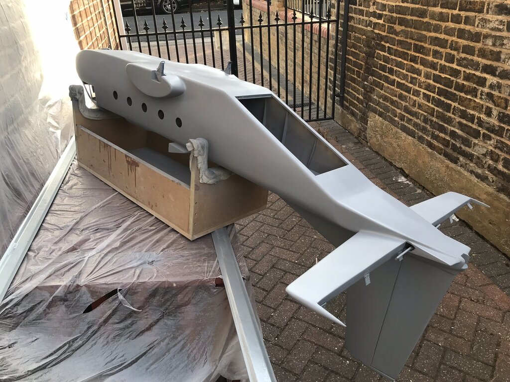

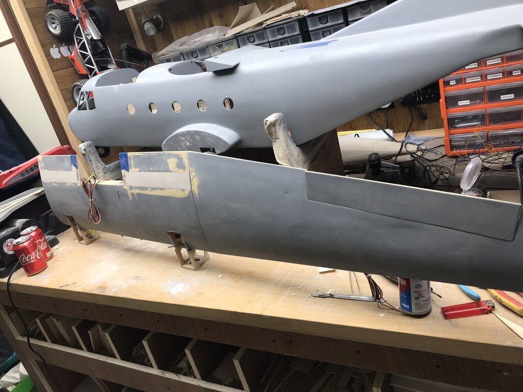

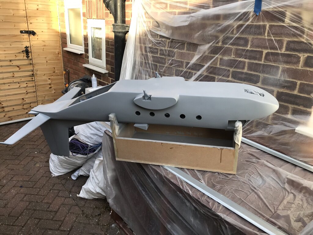

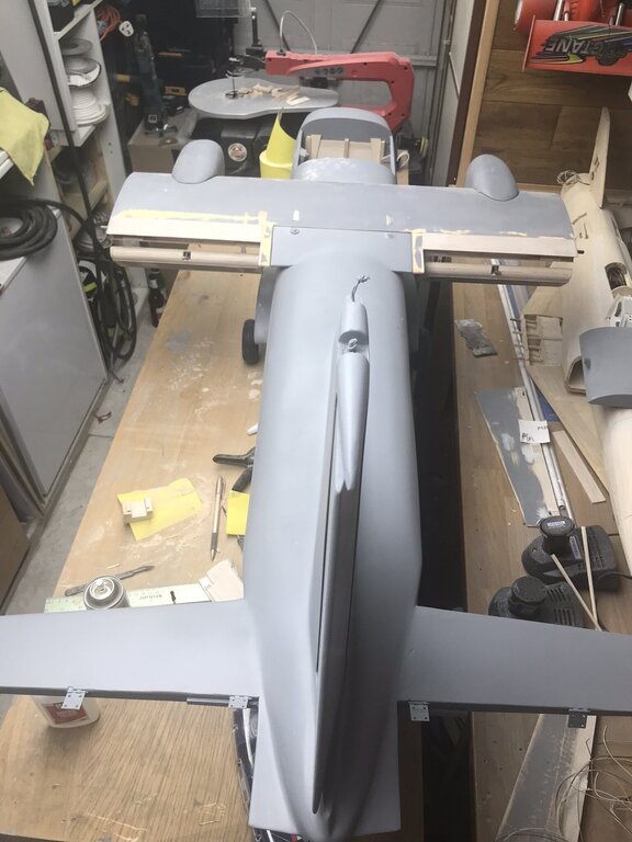

A zatem tak. Jestem poczatkujacym modelarzem. To co do tej pory wypocilem to moja zawzietosc , pomyslowosc ( tak misie wydaje ) i Youtube Jesli chodzi o Casa 212, obecny projekt. okolo poltora roku temu , przeszukujac ogloszenia , napotkalem na starszego pana ktory chcial sprzedac kawalek samolotu rc z osprzetem. Cena byla bardzo niska biorac pod uwage ze w zestawie byly dwa silniki i dwa ESC i kilka serwomechanizmow. atem po przywiezieniu modelu do domu i dokladnych ogledzinach stwiedzilem ze tylko elektryke da sie uratowac. Odnosnie samego modelu to kadlub na dodatek zlamany w polowie i kawalek planow z lat 80 tych. Zaczolem przegladac internet , po paru miesiacach stwierdzilem ze watro reanimowac projekt. Bylo latwo o orginalne zdjecia , ale gorzej o jakie kolwiek plany. Kawalek po kawalku udalo zdobyc sie jakas dokumentacje. Zatem; Casa Aviocar 212 zalozenia z orginalnego planu to; scale 1;10 wing span 80 inch dlugosc 75,5 inch wing area 4,15 sq ft wing loading 34,7 oz/sq ft power 2 Astro10 motors with 4/1 gearboxes propeller 11/8 4 blade ESC 60 amp Po renowacji kadluba wyszlo tak; Potem zaczela sie zabawa z centroplatem duzo zeczy dodalem od siebie , a raczej ze zdjec z internetu, klapy, otwierana ladownia, oswietlenie , cala kabina pilotow... ostanie foto zle, i cos male foto sie wkleilo...
To moja Casa 212. Ale powstał problem z napędem prosze o pomoc w dobraniu napędu. Nie bardzo wiem jak się poruszać po forum wiwc prosze o pomoc
