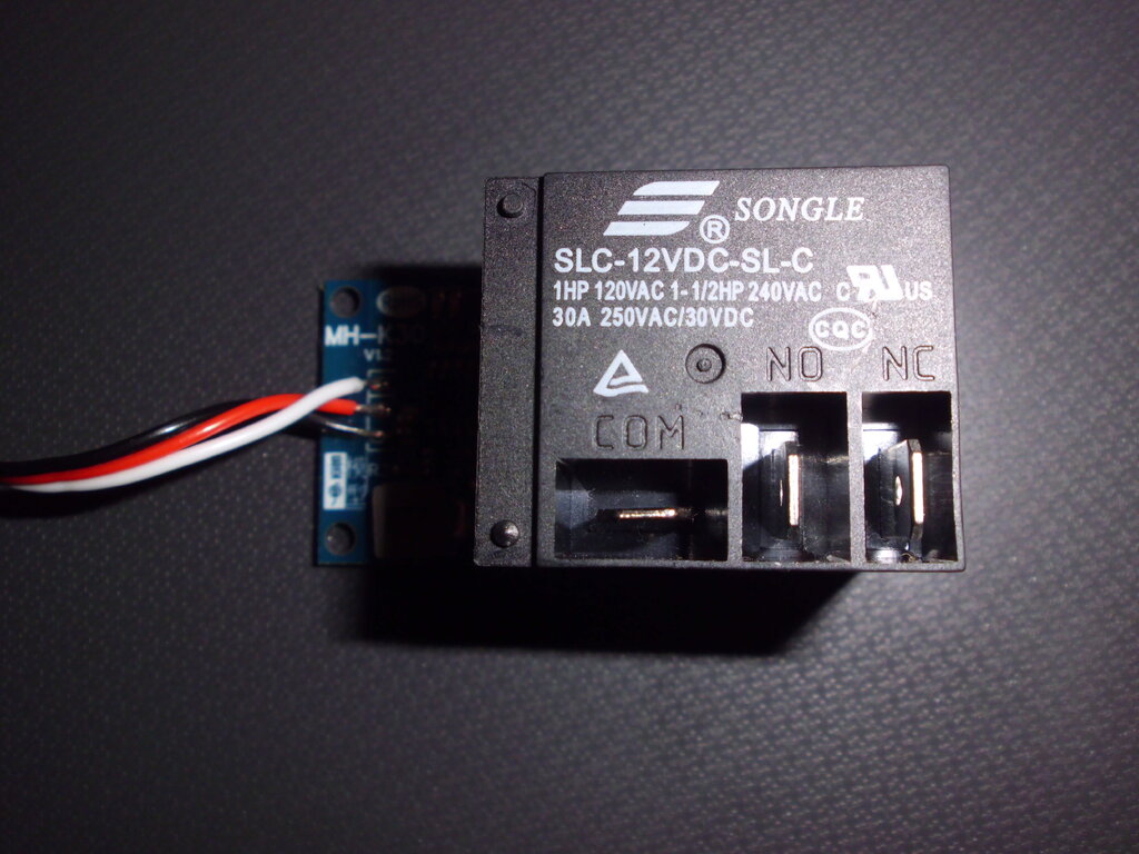

Witam. Czy macie jakiś pomysł, jak zrobić układ wyłączania skrzynki sterowniczej oparty na przekaźnik 24V i prądzie około 100A ? Sterowane to ma być z aparatury Flysky i6x. Przekaźników na cewce 5V i stykach 24V 100A raczej nie ma. Chyba, żeby zrobić przekaźnik z cewką 5V i ten dopiero sterowałby przekaźnikiem docelowym?

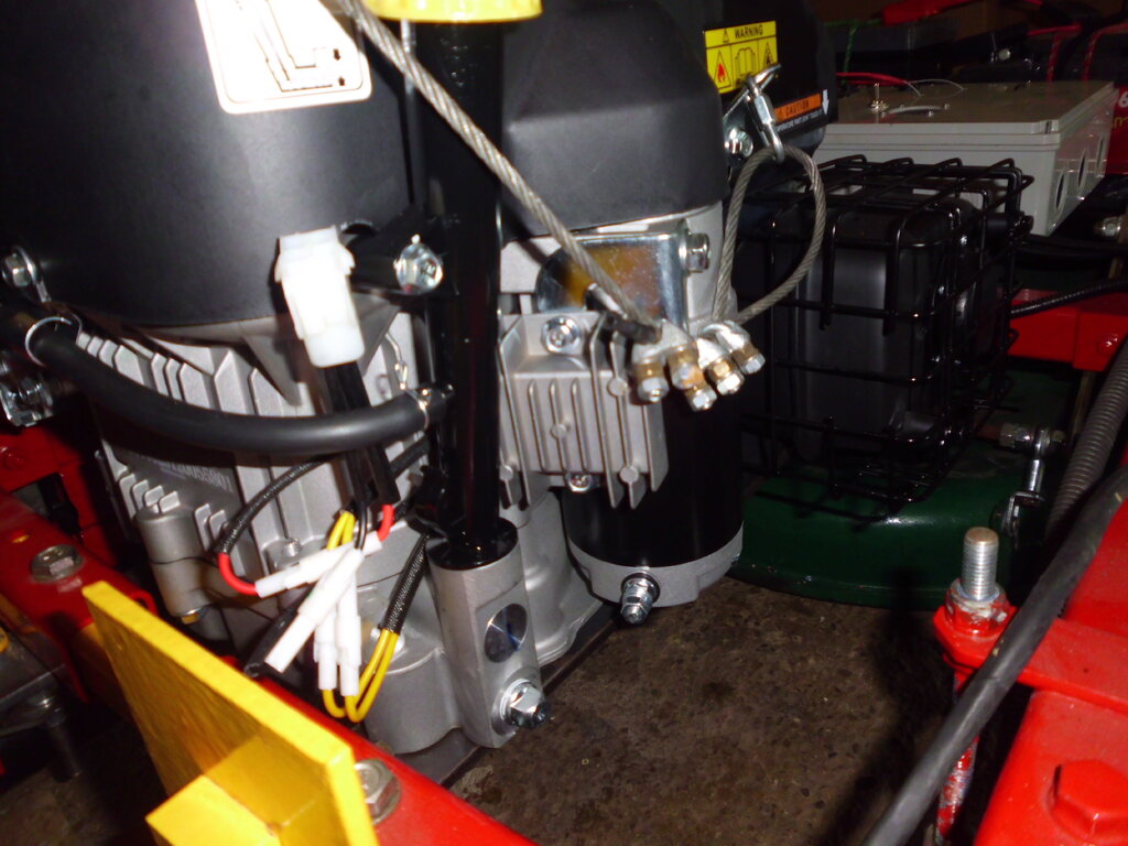

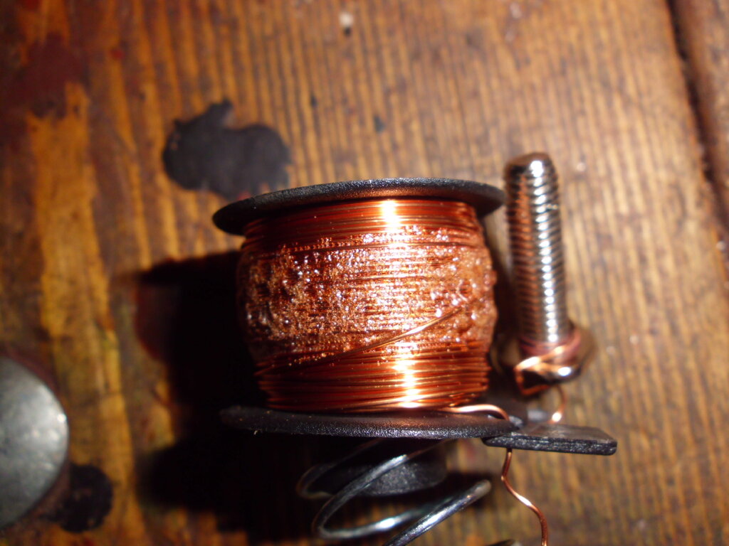

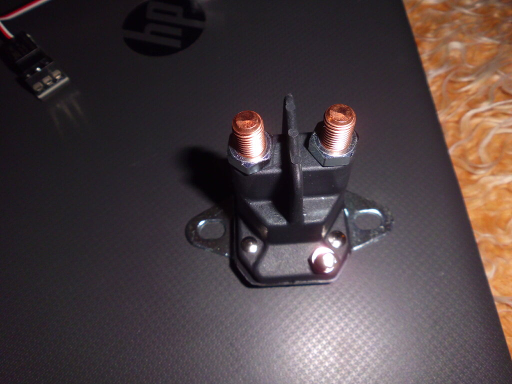

Zrobione. Przyczyną niedziałania była spalona cewka od nowości. Kupiłem drugi stycznik i jest wszystko OK. Masą jest podstawa solenoidu, a plus na małej śrubce. Za przekaźnikiem wpięta dioda prostownicza 2A 200V. To będzie dobry pomysł.
Postaram się to poskładać w tym tygodniu. Najbardziej mnie ciekawi jaki prąd idzie przez styk na śrubie M6 w solenoidzie. W tym układzie chodzi tylko o podanie 12V na tą śrubkę. Ja kupiłem sam silnik z kostką, którą powinno się podpiąć do kostki traktorka. Traktorki o ile mi wiadomo, to mają instalację 12V. Stacyjki też nie będzie.

Znalazłem opis przekaźnika i w tym przypadku jest chyba inaczej. Zasilanie cewki idzie bezpośrednio z odbiornika (5V), a napięcie na urządzenie z akumulatora (potrzebuję 12V) i jest odizolowane od odbiornika. Minus do solenoida będzie pewnie z obudowy. https://pl.aliexpress.com/item/1005004965054635.html?src=criteo&albch=criteo_New&acnt=criteo-B4&albcp=232483&device=pc&clickid=66cc490d4c123de6c20b1b6cc5797c2d_1724664077_1005004965054635&cto_pld=K18HVc7KAADI7q7y6F58aw&aff_fcid=1f2bf23ba18744ce8fe749b042b51877-1724664082162-09846-UneMJZVf&aff_fsk=UneMJZVf&aff_platform=aaf&sk=UneMJZVf&aff_trace_key=1f2bf23ba18744ce8fe749b042b51877-1724664082162-09846-UneMJZVf&terminal_id=e7a529262ec94874a2cae785d31967f6&afSmartRedirect=n&gatewayAdapt=glo2pol
Witam. Biorę się za zrobienie zdalnego uruchamiania silnika Loncin LC 1P88F 12 KM i mam kilka pytań. Aparatura FS-i6X. Od odbiornika RC pójdzie sygnał na przekaźnik 5V i z niego sygnał na solenoid. Jak mają iść przewody? Solenoidem steruje plus 12V.

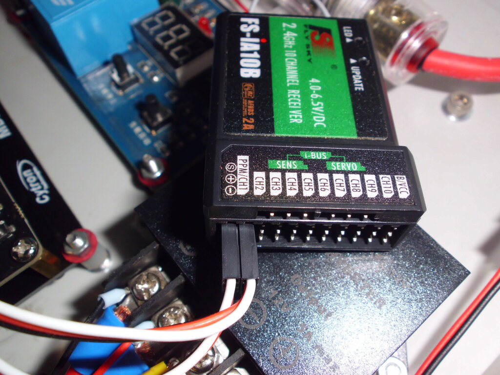

Tak w tym problem. To sobie trochę waży i gdy jedzie sobie samopas, to robi się niebezpiecznie. Dlatego chciałbym zrobić odłączenie napięcia z nadajnika. Bo po wyłączeniu i włączeniu wszystko wraca do normy. Z tego co mi kiedyś doradziliście, to od sytuacji awaryjnych jest failsafe, tylko dlaczego nie działa.

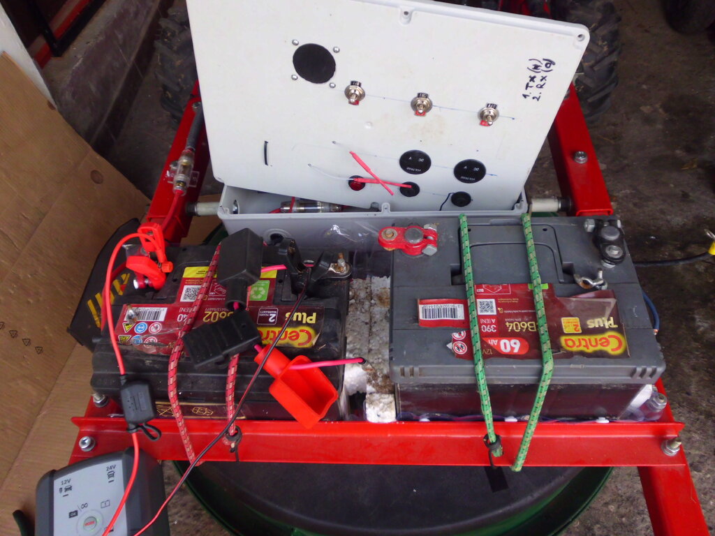

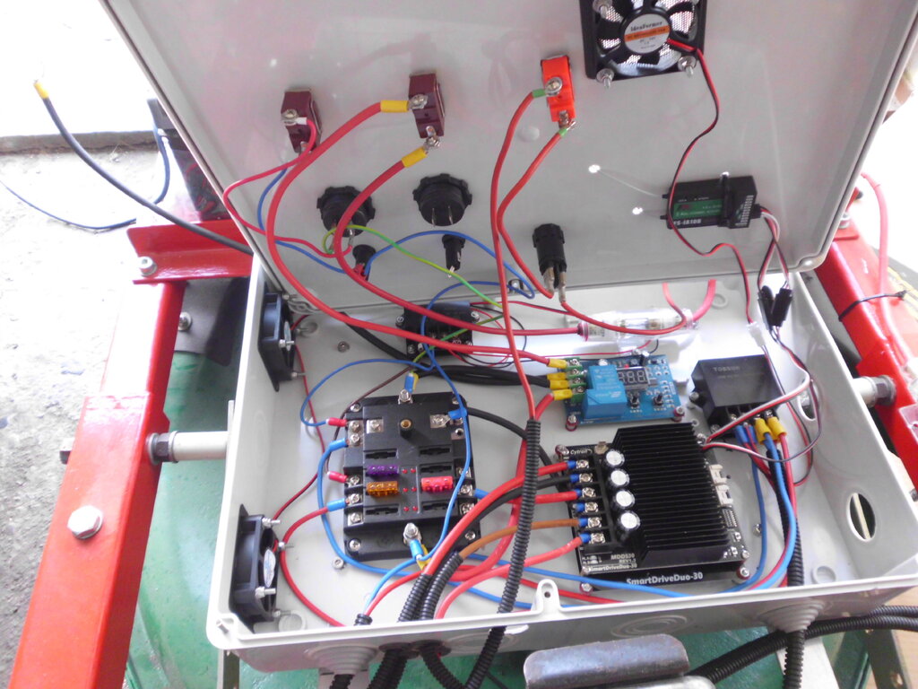

Witam. Chciałbym zamontować w mojej kosiarce RC wyłączanie zasilania z poziomu nadajnika, w razie jakiejś niespodziewanej sytuacji. Mam problem z failsafe, bo nie działa po zaniku zasilania. Po powrocie prądu kosiarka sama jedzie. Możecie doradzić jak to zrobić? Instalacja 24V DC na dwa silniki po 300W.

Zabezpieczenie podnapięciowe działa, bo odcina zasilanie. Gdy tak próbuje kosiarka jechać na tym "jałowym biegu", to słychać brzęczenie w silnikach tak jakby w hamulcach. Failsafe jest włączone. -

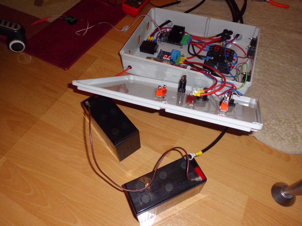

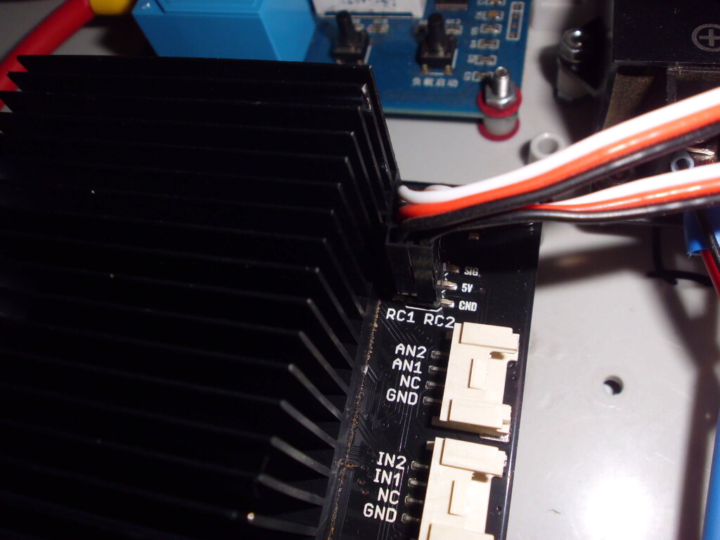

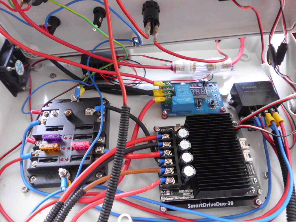

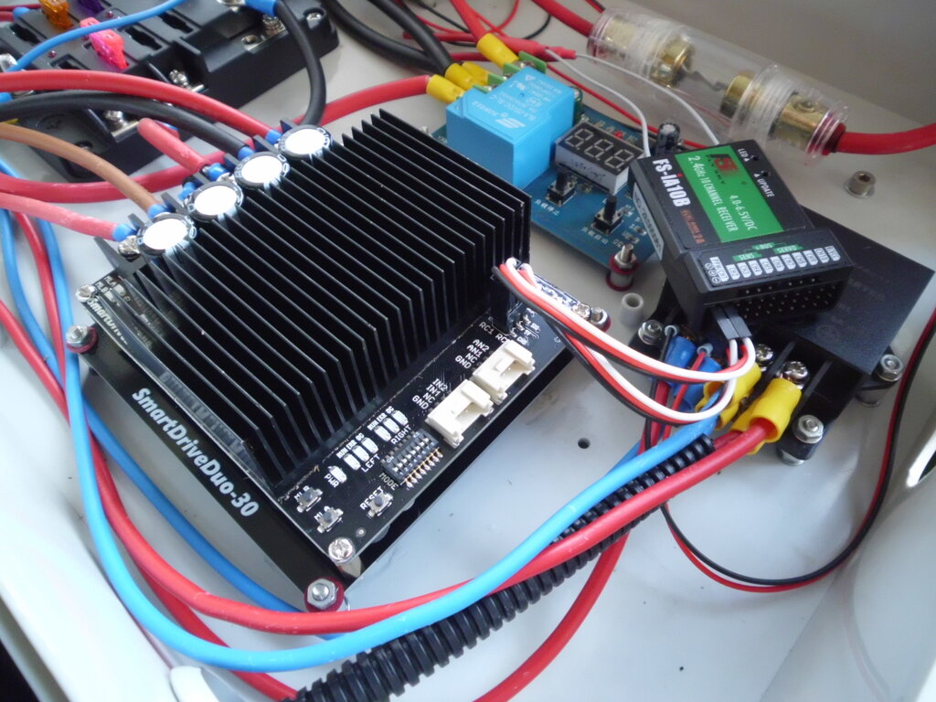

Mam zestaw FlySky FS-i6X 10CH + odbiornik FS-iA10B + Cytron SmartDriveDuo MDDS30 - dwukanałowy sterownik silników DC - 7V-35V/30A sterujące dwoma silnikami 24V DC po 300W w kosiarce. Przy słabym już napięciu w akumulatorach kosiarka jedzie jakby na jałowym biegu, nawet gdy nie ruszam aparaturą i nawet po wyłączeniu nadajnika. Muszę wyłączać wtedy całą skrzynkę sterowniczą. Przy świeżo naładowanych akumulatorach nie ma takiego problemu. Jaka może być przyczyna?
Przy 40A bezpieczniku nie wybija już. Teraz mam regulator Cytron SmartDriveDuo MDDS30. W tym poprzednim puścił lut i jest do naprawy. Silniki mają bardzo dużą moc w stosunku do masy i ciężko łagodnie ruszyć i zmienić kierunek. Czy w FS-i6-X jest jakaś opcja zmniejszenia czułości drążka?

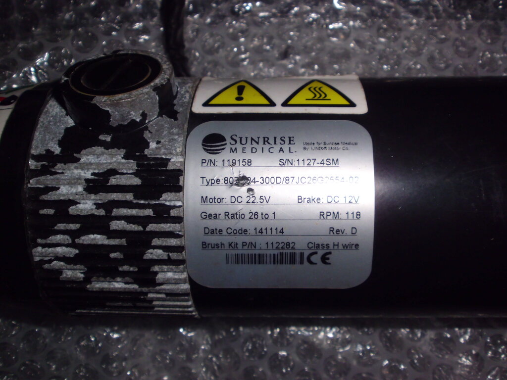

Tak, przy starcie. Bo widać, że jak ruszy, to jedzie swobodnie i jest zapas mocy. Jak silnik DC ma 300W na 24v, to wychodzi 12,5A. Nigdzie nie mogę znaleźć modułów łagodnego startu powyżej 10A. Takie coś da radę? https://allegro.pl/oferta/ar163-soft-start-do-silnikow-dc-kit-8197601859?fromVariant=6672089427

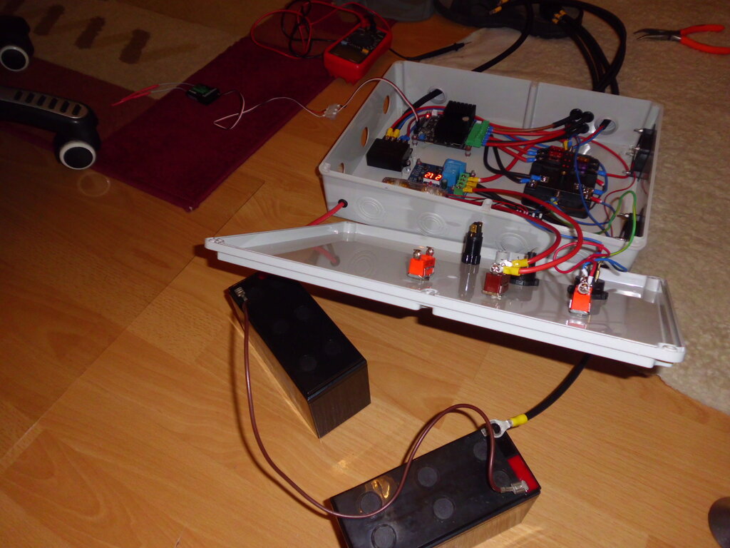

Robiłem dzisiaj testy na obciążeniu kosiarką 120 kg. Spaliło bezpieczniki po 10A na silnik, późnej po 15A, a na 20A póki co jeździ. Jaką temperaturę może osiągnąć regulator obrotów, bo był dość mocno gorący. Czy miękki start na silnikach by zapobiegł nagłym skokom prądu?

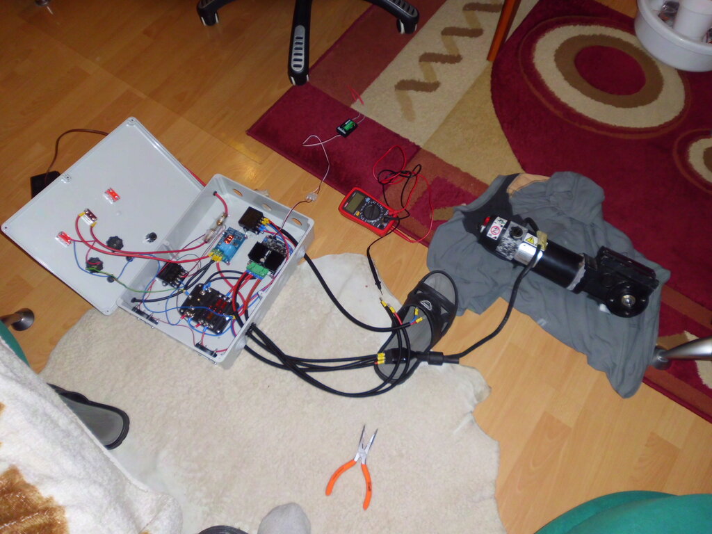

Uruchomiłem układ dzisiaj...w Święto (lepsiejsze to niż obżeranie się) i...DZIAŁA! Na razie na jednym silniku.

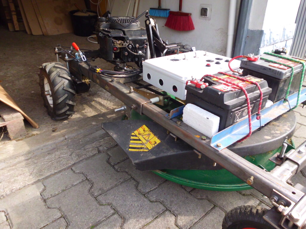

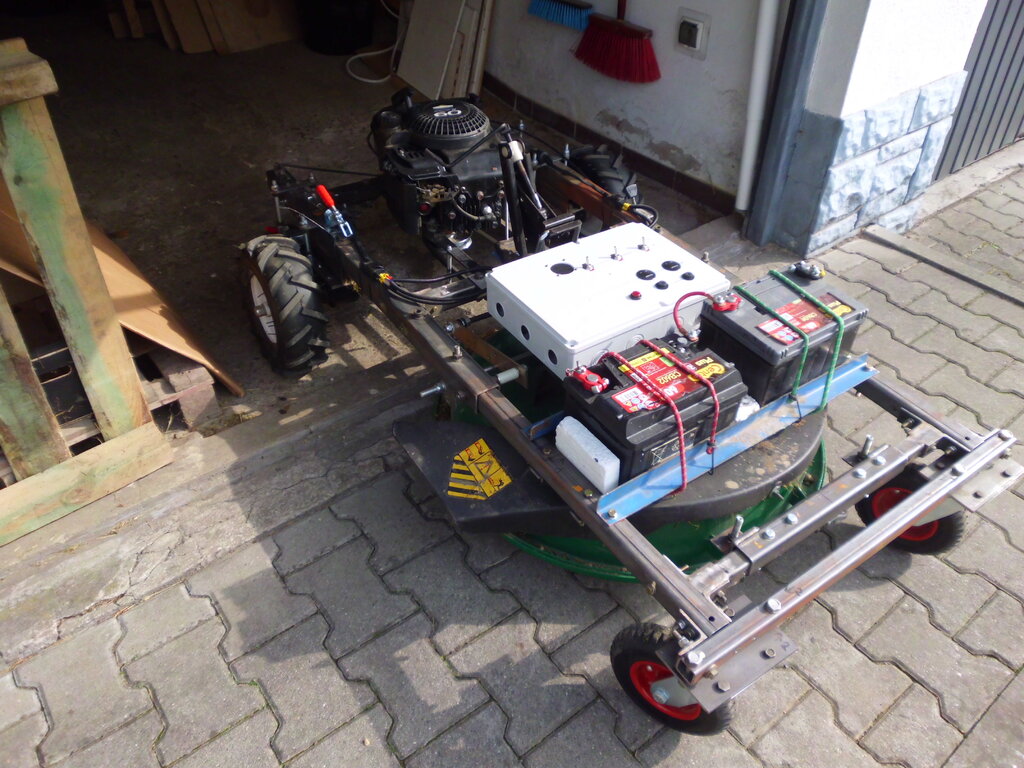

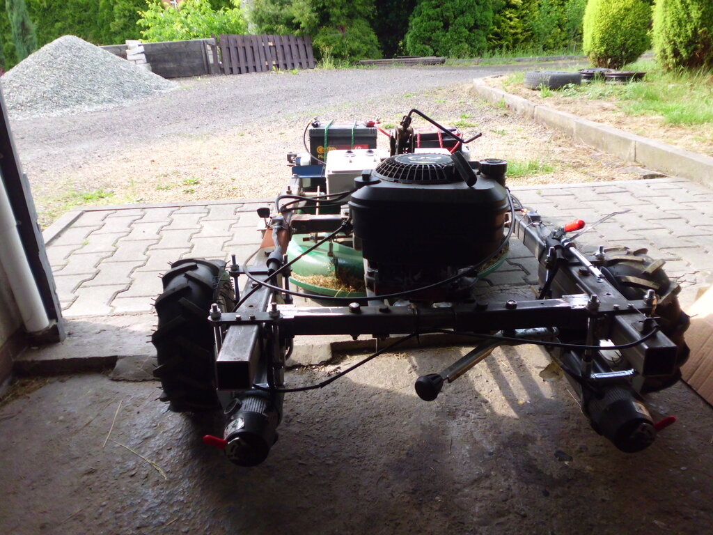

To będzie kosiarka przez duże K. 120-130 kg z jednonożowym kosiskiem 70 cm. Tak że 24v musi być. Większość konstruktorów stosuje regulator obrotów Sabertooth Dual 25A ale cenowo za drogi.
Witam. Jestem na etapie kompletowania aparatury do sterowania kosiarką RC. Czy taki zestaw będzie działał z dwoma silnikami szczotkowymi po 300W 24V DC z wózka inwalidzkiego? Głównie mi chodzi o regulator obrotów. Odbiornik będzie to FS-iA10B. Zestaw: https://pl.aliexpress.com/item/32956528006.html?pdp_npi=2%40dis!PLN!477%2C60 zł!453%2C72 zł!!!!!%40211b5dec16755924889232098ec462!66479326127!btf&_t=pvid%3A95671261-a370-4671-a635-1785d71a9ae9&afTraceInfo=32956528006__pc__pcBridgePPC__xxxxxx__1675592489&spm=a2g0o.ppclist.product.mainProduct&gatewayAdapt=glo2pol
