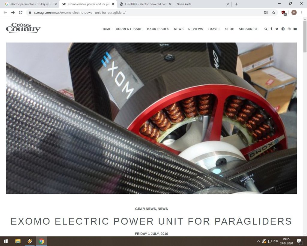

Nie mam wiecej zdjec, electric paramotor w googlach, ale nie znalazlem zdjec zeby mozna bylo ocenic ilosc magnesow, zebow itp Nie glupie, rowniez mam taki silnik modelarski, ktory grzeje sie bez obciazenia. Tak podlaczalem go ze smiglem, dziala, ale tez sie grzeje, pozatym no niestety, nie ma co sie ludzic, prad na jalowym biegu 60A, pod obciazeniem nie spadnie. -

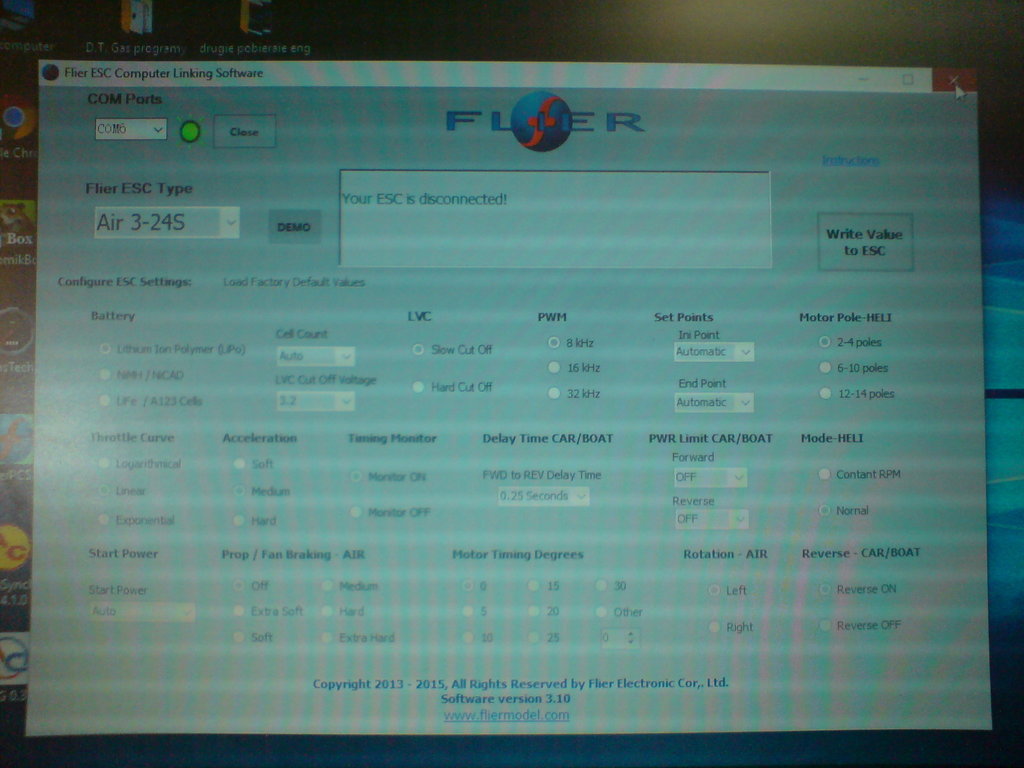

Do wyboru mam takie ustawienia. Tak, czuc kompresje i przeskoki sa male, teraz na mniejszej ilosci magnesow sa lagodniejsze, niz na pierwszym nawinieciu. Czy moge zrobic wypelnienia miedzy magnesami ze stalowych blach, w celu polepszenia przewodnosci magnetycznej, czy zakloca one tylko prace? Byc moze gdybym zrobil je do polowy grubosci magnesu, pomogly by? Zmiana grubosci pierscienia wiaze sie z przebudowa calego rotora, wiec staram sie narazie uratowac to co jest. Pomiary zrobie, jak tylko na nowo nawine silnik. Grubosc zeba ( sama czesc na ktora nawija sie drut) wynosi 5,5mm szer 22mm wys. Po wlaczeniu silnika gorace robia sie ZEBY statora, nie zwoje drutu. -

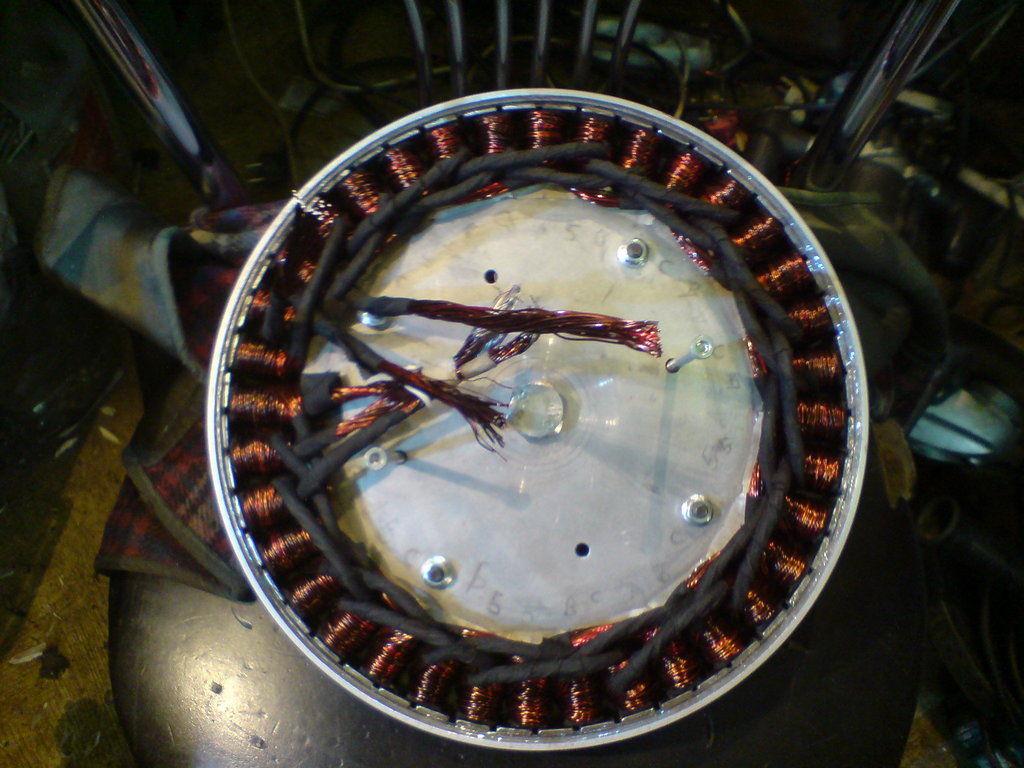

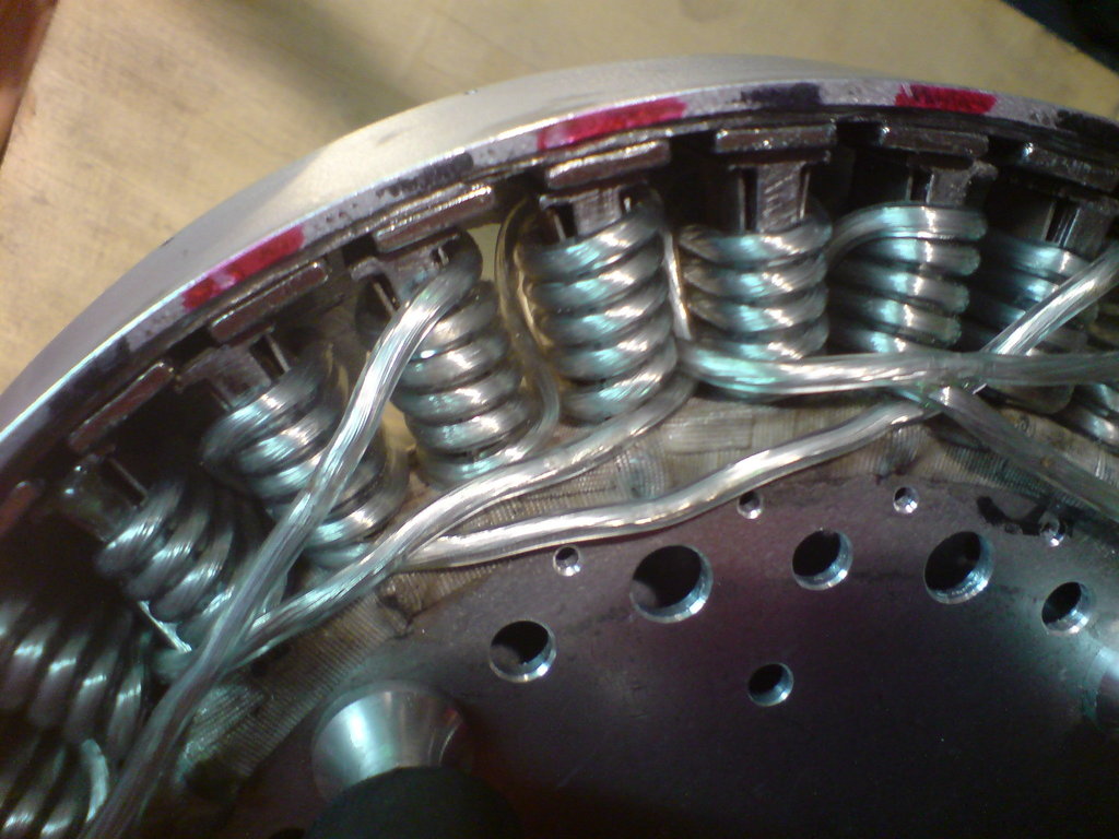

Silnik w pierwszej konfiguracji bez obciazenia pobieral 60A, po przewinieciu na przewod jak na zdjeciu rowniez pobieral ok 60-70A, po zmianie nawiniecia (rowniez tym samym przewodem), odizolowaniu od siebie poszczegolnych blach stojana, i zmianie ilosci magnesow na 42szt (AabBCc...), silnik dalej bez obciazenia pobiera 60-70A. W ostatniej probie zostaly dolozone dodatkowo blachy na statorze (widac na zdjeciach). Proba se smiglem - silnik grzeje sie. PWM moge ustawiec na 8, 16 i 32, nic to nie zmienia. W kazdej konfiguracji silnik bez problemu rusza, i przechodzi przez caly zakres obrotow. Jakies pomysly? -

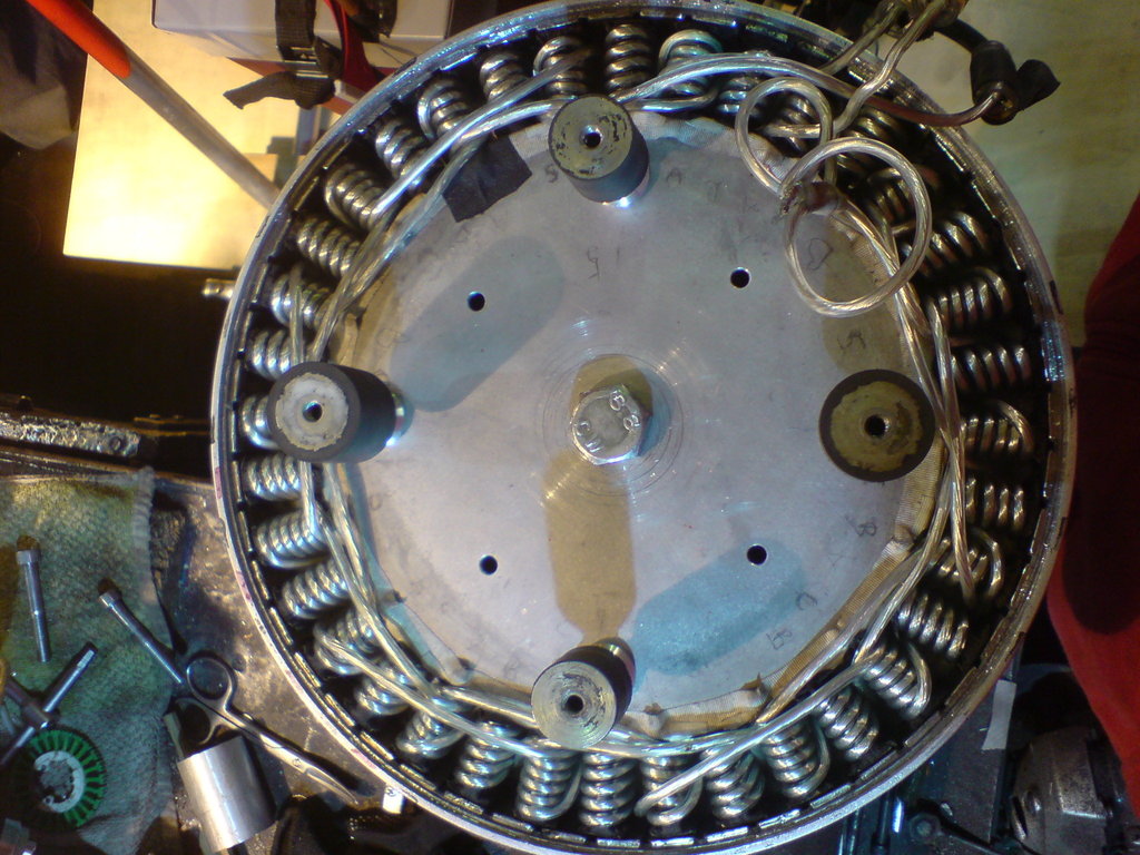

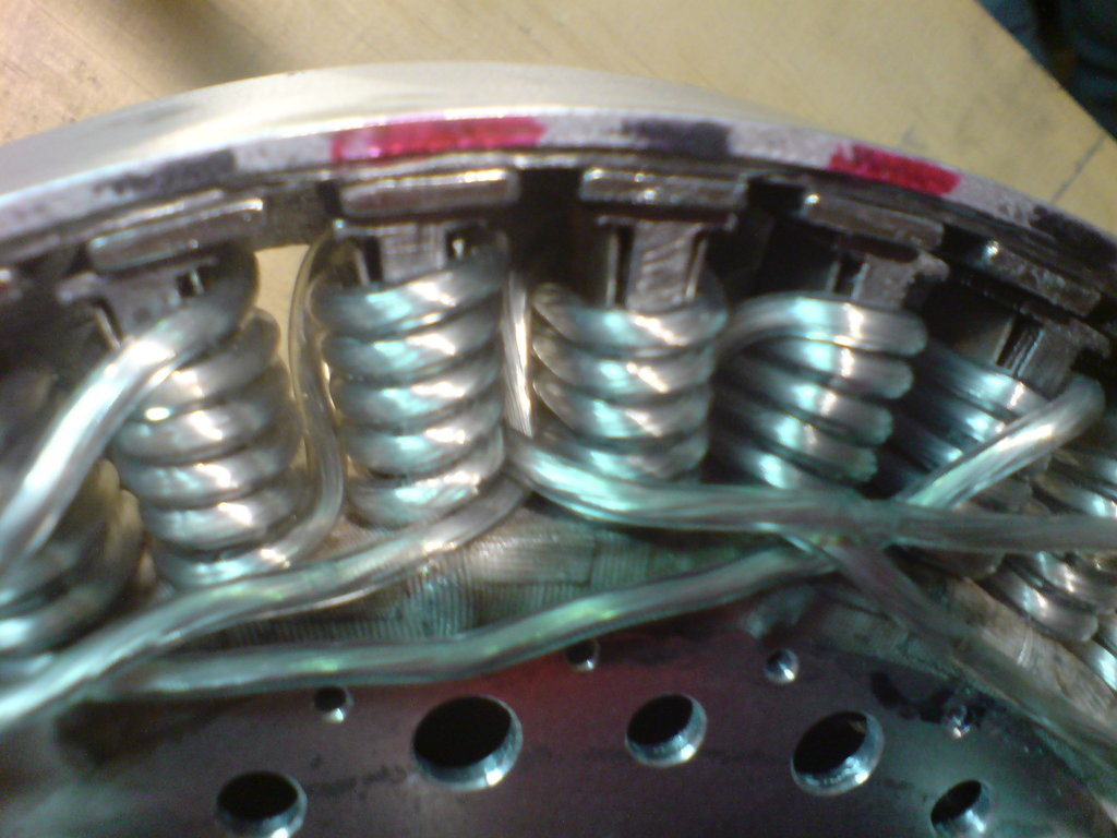

Tak to wyglada, sterownik - regulator modelarski rc, pierscien magnetyczny 2mm, magnesy 25*15*3 N50 Jezeli chodzi o drut na uzwojeniach, jest nowy, nie ze zlomu, jedynie AL jest odwieniety z tego statora i uzyty jeszcze raz, chodzilo o jak najwieksze wypelnienie statora, cienkie druty wchodza miedzy grube druty, wyprobowane na innym silniku, na ktorym latamy. Tutaj problem bierze sie albo ze zlej kombinacji, albo tak jak mowisz, stator jest nieodpowiednio wykonany, tj material, lub blachy nie sa od siebie izolowane, jego wykonanie tez jest dziwne, jest wykonany z jednego paska blachy, a nie z kilku oddzeilnych (dlugi pas blachy wygiety w spirale, twoerzy stator) -

Jezeli chodzi o rozmieszczenie magnesow, sa wklejone rowno i biegunowosc zachowana, szczelina miedzy statorem a rotorem 0,3-0,4mm sterowanie bezsensorowe sterownik pracuje z innym silnikiem, drugi sterownik rowniez ok, mozna to wykluczyc w 100% polaczony w gwiaze/trojkat, grzeje sie prad nie mierzony stator z pralki o srednicy 26cm do nawiniecia wykorzystany drut ktory zostal odwieniety, tj 1mm AL 12szt oraz miedziane 5szt 0,8; 7szt 0,5; 6szt 0,65 (wykorzystane zostalo to co bylo pod reka, mial to byc test czy zadziala, odlaczlem rowniez uzwojenie miedziane, zostawiajac samo aluminiowe, i na odwrot, silnik dalej sie grzal) Temperatura pojawia sie na silniku (na rdzeniach cewek) rownomiernie na wszystkich -
