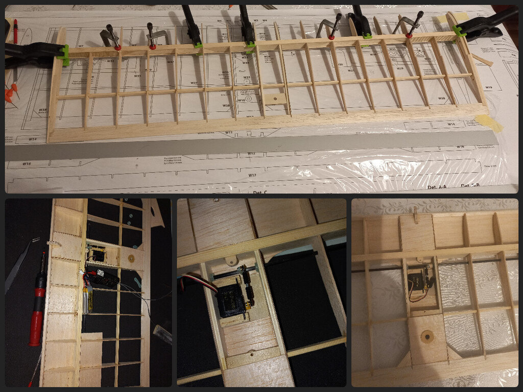

    Na moje oko liczyłem, że wyjdzie lżejszy. Masa bez balastu: skrzydła: 2 x 122 kadłub: 161 (chyba ważyłem z odbiornikiem) Na łączeniu elektr. kadłub - skrzydła zastosowałem wtyczki, ale zrobiłem im dłuższe szpilki i załamałem pod kątem 90°. Na wierzchu jest cienka tkanina szklana oblana żywicą, i mały klocek z balsy jako ewentualne zabezpieczenie. Może nie wygląda to elegancko, ale to przez żywicę, która tu okazała się trochę za gęsta, a jak to robiłem to rzadka stała gdzieś na półce.

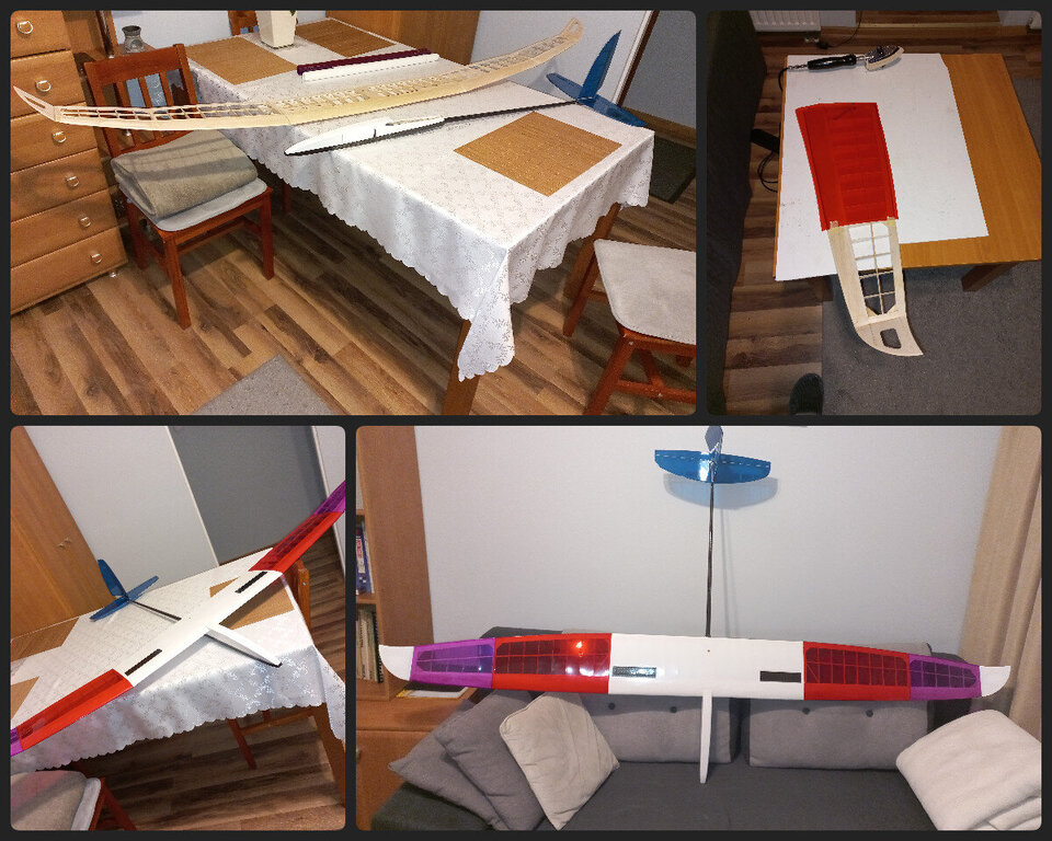

    Prime III
    Dawno nie publikowałem nic na forum, a przed wiosenno - letnim sezonem udało mi się ulepić nowy model / tartak. Zimowe wieczory wypełniałem sobie składaniem nowego szybowca. Model był całkiem przyjemny w budowie.

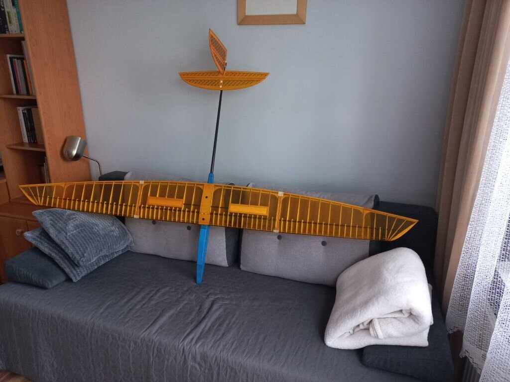

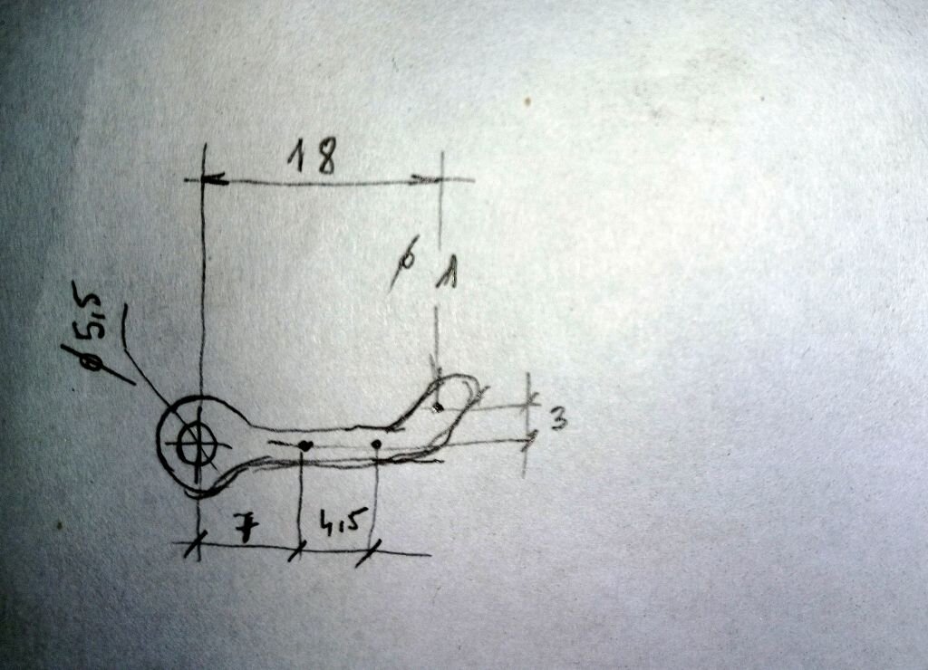

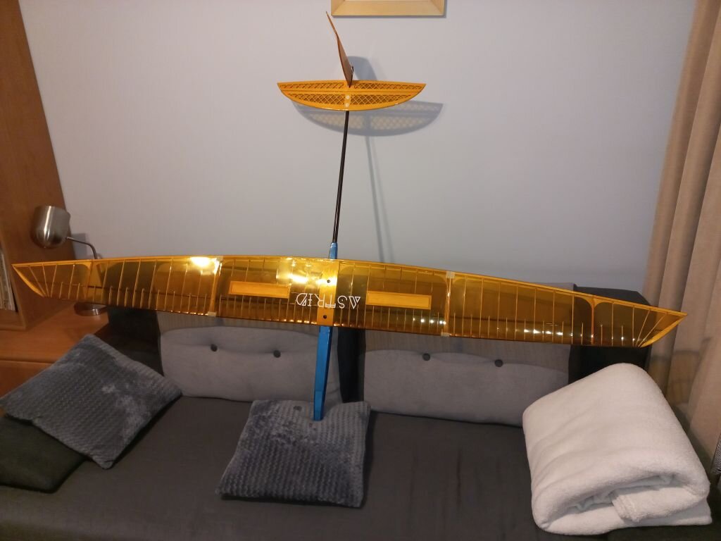

    Astrid Res F3L

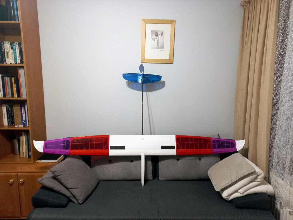

    Długo nie aktualizowałem tematu. Może komuś przyda się odręczny szkic popychacza spoilera, który robiłem do dźwigni serwa DSM44. Użyłem do tego płyty z laminatu 2 mm. Do wyważania zrobiłem podstawkę, która gdzieś wpadła mi w oko, ale była drukowana w 3D. Ja oparłem się na sklejce z marketu. Małe a cieszy Model mam uzbrojony i czekam na wolny czas i pogodę by zabrać go na łąkę Kolorystykę zerżnąłem z modelu Slite V2 Axela Brinkeby - nie jestem oryginalny. Po zważeniu wyszło mi 523 g z akumulatorem 30 g i odważnikiem 50 g w nosie kadłuba.

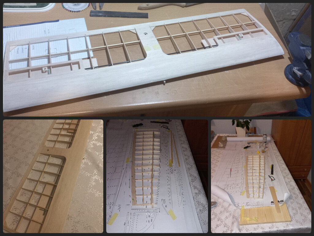

    Astrid Res F3L
    Budowa modelu idzie mi powoli, z uwagi na inne obowiązki, ale już jestem bliżej końca. Pozostało mi pokrycie skrzydła i kadłuba folią. Wrzucam kilka fotek z postępów.

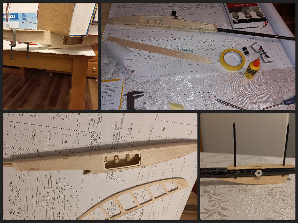

    Astrid Res F3L

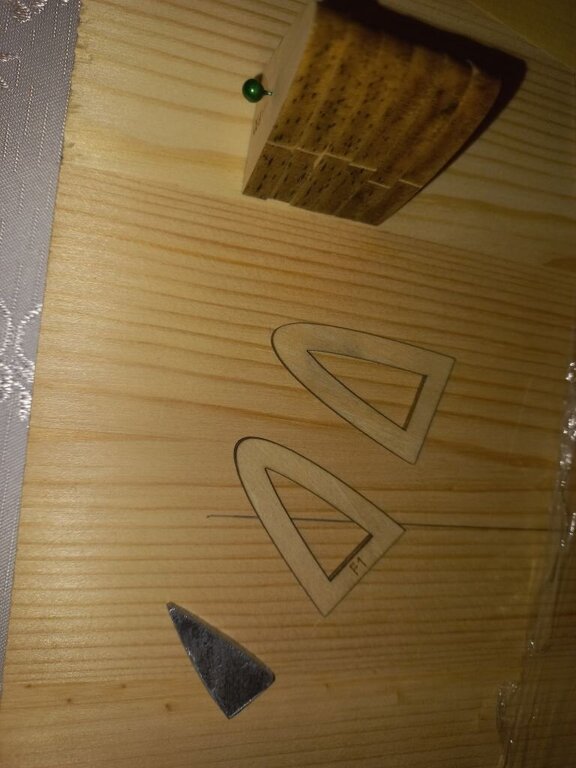

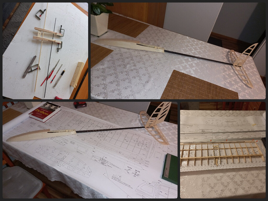

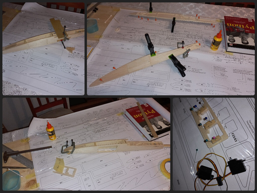

    Pomyślałem, że pociągnę wątek rozpoczęty przez kol. Daniela, bo buduję ten model. Zawartość kartonu widać na fotkach. Jestem na etapie końcówki składania kadłuba i usterzenia wysokości i kierunku. Wcześniejsze doświadczenia z Miraiem Kavana i ołowianym klockiem 85 gr. którym musiałem go dociążyć skłoniło mnie do użycia cieńszego drutu na bowdeny (0.6 mm), chociaż zastanawiałem się czy nie zrobić go ze sprężynkami w statecznikach i serwa wiązać na linkach, tak jak w szybowcach DLG. Zobaczę, może przerobię. W czołówce (nosku) kadłuba są 2 kształtki ze sklejki, które złożone mają 4 mm. Pustą przestrzeń wykorzystałem na balast. Nie ważyłem go, ale ołowiany trójkąt ładnie wpasował się w dzióbek i da to trochę oszczędności przy wyważaniu. W modelu użyłem serw Power HD - DSM44. Używałem malutkich serw Power HD wcześniej i działają do tej pory, więc nie pakowałem się w koszty. Na fotkach producenta, też chyba są te serwa.

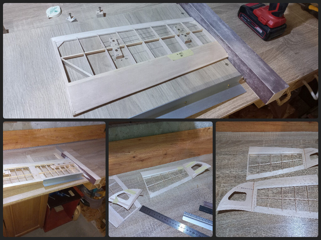

    Mirai F3Res - Kavan
    No cóż, też liczyłem że wszystko będzie idealne, ale w pewnych miejscach była porażka. W miejscu montażu ucha spasowałem je z elementem P29, krawędź zukosowałem by dobrze przylegała do ostatniego żeberka i tyle. Przyznam się, że nawet nie zmierzyłem kąta pochylenia części P29. Plany w kilku miejscach mają odchyłki od wyfrezowanych detali i jest to do przełknięcia, ale to producent powinien się starać, by model miał dobrą opinię i zdobywał kolejnych klientów.

  16. pawlik
    Mirai F3Res - Kavan

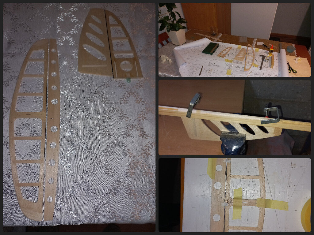

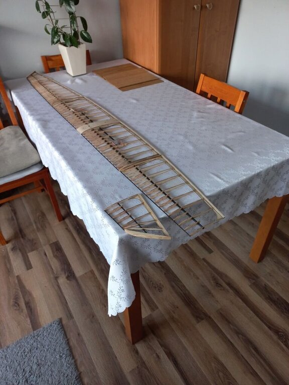

    Cześć. Dawno nie zaglądałem do tego wątku i stąd opóźnienie z odpowiedzią. Kąty łamania skrzydła mierzyłem z rysunku i na końcówkach był to mniejszy kąt względem odciętej części, która łączy się z centropłatem. Te 7 stopni (2 x 3,5) to na centropłacie. Model skończyłem robić i plany wyniosłem do piwnicy, a na nich trochę notowałem. Boczki trzeba robić tak jak pisałeś - skleić na płasko, potem rozcinać i ukosować. Ogólnie z prawidłowym ukosowaniem żeber dla mnie to był dosyć ciężki temat, ale żeby nie zrobić lipy, to dociąłem wcześniej 4 żebra z twardej balsy 2 i wstawiłem je na łączeniu centropłata z boczkami. W centropłacie jest zakończenie żeberkiem sklejkowym i dosyć ciężko było mi na początku utrzymać prawidłowy kąt bez łuku na powierzchni szlifowanej. Może pierniczyłem się z tym, bo brak mi dobrych praktyk, ale udało mi się uzyskać równe złożenie. Korzystałem z filmu na YouTube jak składać ten model Żebra ukosowałem na desce, którą pochylałem pod odpowiednim kątem. Na tej fotce akurat szlifuję jeden boczek. O i przypomniało mi się - na planie jest rozrysowane łamanie skrzydła z kątami - taka cienka kreska. Jak będziesz robił omotki na kieszeniach w centropłacie, to staraj się jak najcieniej rozkładać rowing, bo potem jest trudno zamknąć tą kieszeń listwą na dole i na górze i trzeba odrobinę z niej wybierać, by wyszło równo. W manualu to fotka 26. Ja teraz zaczynam robić Astrid z Kohlsrcmodels. Można powiedzieć, że przy tym szybowcu instrukcja jest tak okrojona, że prawie jej nie ma, ale jest dobry plan i każdy element jest oznaczony. Model składa się jak puzzle. Przy jego budowie korzystam z filmów Marcela Adlera na YT, z budowy Prime RES II. Instrukcja do tego modelu też jest super. Model konstrukcyjnie jest podobny Astrid, więc sporo można podejrzeć.

    Mirai F3Res - Kavan
    Na koniec lata zrobiłem sobie prezent na jesienne wieczory - kupiłem zestaw modelu Mirai Kavana. Detale nie są wycinane laserem, tylko frezowane. Na początku przy składaniu kadłuba wszystko wyglądało ok, ale przy składaniu skrzydeł powycinane elementy miały odchyłki od załączonego planu dochodzące do 2 mm, więc musiałem trochę pokombinować. Przy jednym boczku płata skrzydła zrobiłem "spierdolinę" i uciekł mi kąt bagnetu między centropłatem a boczkiem. Chyba ze 2 dobre wieczory zajęło mi dorabianie bagnetu, który da identyczny kąt łamania. W końcu udało się trafić w 10 :). Dawno nie sklejałem modelu konstrukcyjnego i pewnie stąd moje błędy, aczkolwiek każdy błąd czegoś uczy. Po pokryciu wagowo wyszło 434 gr, z serwami, bez zasilania i wyważania - kadłub 165 gr, skrzydła 269 gr.

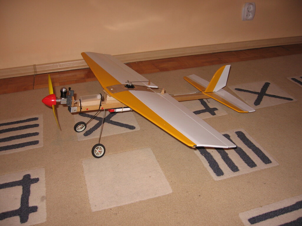

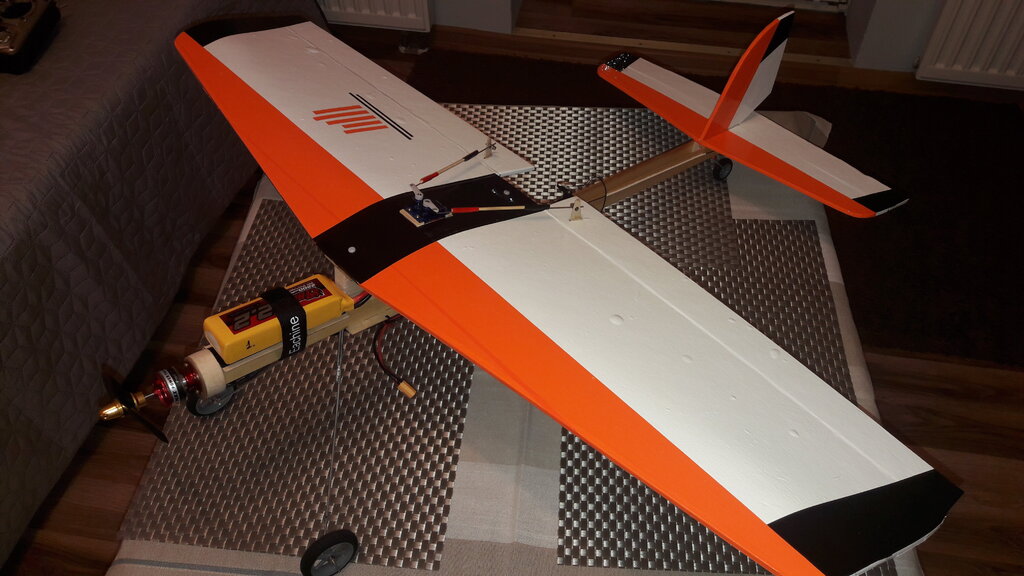

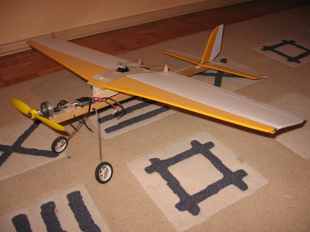

  23. Witam Kiedyś zaczerpnąłem recepturę na fajnego patyczaka na stronie Alexa. Pierwszy raz zbudowałem Basica w 2007 roku. Podobał mi się, bo jest b. tani w budowie, konstrukcja jest prosta i latał naprawdę fajnie. Znalazłem jego fotki. Najpierw był przewidziany jako elektryk z przerabianym silnikiem z CD-ROM, ale finalnie dostał COX'a 0.8 ccm. Artykuł o modelu na stronie Alexa Do modelarstwa wróciłem po długiej przerwie i postanowiłem znowu zrobić ten model. Oryginalne plany przeskalowałem do rozpiętości 90 cm. Budowa zajęła mi ok. 7 - 8 popołudni / wieczorów. Jak kogoś zainteresują plany to udostępniam: Plany Basica 900 mm Jak na razie jest jeszcze elektryczny, ale kręci mnie warczenie, olej i spaliny, a na półce czeka na niego motorek. Niebawem oblot...
