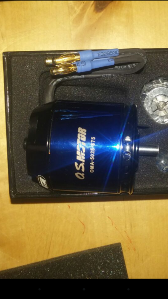

  6. 9cm wał bez podparcia to chyba nie jest dobry pomysł. W Promyku z Wistmodel OS ma dorobiony dłuższy wał ale jest on podparty łożyskiem. Też być może udało by Ci się tak zrobić.
  7. Mam os 5025/375, z jednej strony ma frezy na robaczki a z drugiej wał jest gwintowany w środku. Widocznie tylko mój model tak ma. Na wklejonej fotce, tylko taką mam w telefonie, po lewej stronie widać łeb od śruby, która jest właśnie wkręcana w wał. A jak samodzielnie wymienisz wał oryginalny na oryginalny też stracisz gwarancje? Bo taka sama czynność jak przy wymianie na dłuższy.
  8. Może źle sie wyraziłem. Wał z jednej strony jest gwintowany w środku a widziałem to w moim silniku. Jak chcesz to zrobię jutro zdjęcie dokładnie tego wału, ktorego fotkę pokazałeś.
  9. Wg mnie zmiana na inny wał to żadna przeróbka i nie powinno się stracić gwarancji( OS sprzedaje osobno wały) I chyba można by to zrealizować w następujący sposób. Allegro - prowadnica cnc 6mm za około 12 pln za 50cm, docinasz i masz wał jakiej chcesz długości. Owszem OS ma z jednej strony nagwintowany wał, podkładkę i śrubę ale zamiast tego możesz dać pierścień na wałek 6mm zabezpieczany robaczkiem. Przerabiane wały do Osa też nie mają już gwintu tylko rowek i pierścień Segera..
