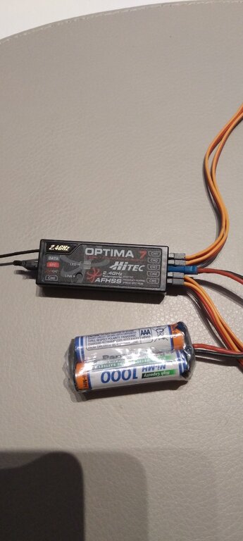

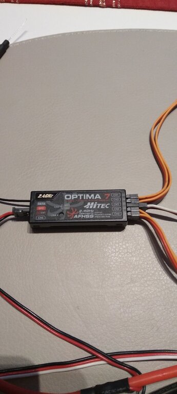

	No już śpieszę z wyjaśnieniami. Tak , Jurek trochę te serwa biorą z nimh aku jak podepnę. Widać na nadajniku jak napięcie maleje jak pracują. Tu jest wszystko jak to podpinam: Ta pierwsza wersja to podpięte nimh I zworka do gniazda SPC bo inaczej obwód nie jest zamknięty. I opcją dwa gdzie podpinam regulator tam gdzie był nimh I w miejsce zworki daje napięcie z Lipo żeby mi pokazywało ile mam prądu jeszcze. I teraz tak, dlaczego tak podpinam? A no bo pierwsza wersja służy mi na testy i ustawienia modelu gdzie nie chce mi się podłączać wszystkiego I wtedy mi daje ciepło do odbiornika. W sumie to nawet mam 6 serw podpiętych. I wersja dwa gdzie już wszystko mam w modelu I latam no i wtedy odbiornik nic zimny. Dodam że BEC z regulatora daje mi na serwa i odbiornik stałe napięcie 5.2V i może to stąd że pod pakietem nimh jest cieply. Ale właśnie dlaczego tak się dzieje???? A, no tak powiecie A lataj pan I ustawiaj na lipo aku ,no ok ale ja chce wiedzieć czemu mi grzeje na nimh. Sprawdziłem też inny odbiornik Hitec minima6 I to samo zjawisko. Cieply na nimh lekko A na lipo nic. Tylko wtedy zworki nie podpinam bo tam jej niema. Ale to inny temat i odbiornik.
	No to teraz już rozumiem. No ma to sens. Dzięki za odpowiedź. Pozdrawiam Marcin
