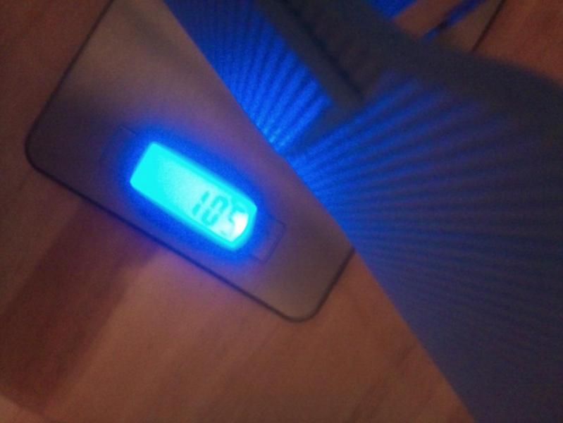

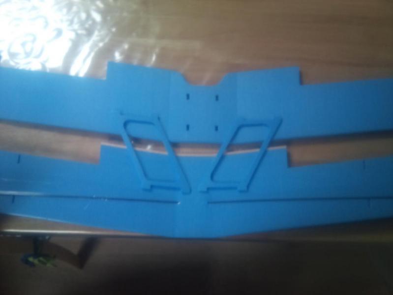

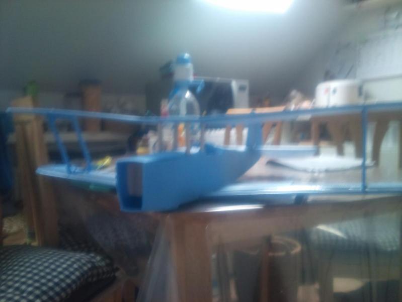

Prace ida do przodu,sa juz lotki i ma juz na czym stac samolocik,nogi i kapcie. caly w tym stanie wazy 105g. brak jeszcze serw i silnika,przy takiej wadze zakupie E-max 1806/25 micro serwa jakies a pakiecik powinien starczyc 2S 800mAh nie wiem tylko jeszcze co do smigla. i jeszcze jedno foto -

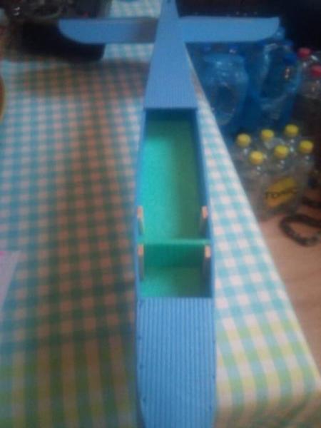

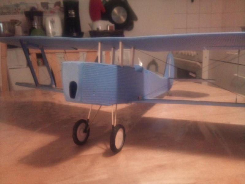

Witam. Do budowy tego modelu,natchnal mnie kolega,RobUK i jego relacja z budowy dwuplata. http://pfmrc.eu/index.php?/topic/46756-amber-iii-kolejny-bislowflyer/ Poszperalem troche w necie,i znalazlem ten typ dwuplata,produkcji Belgijsko-francuskiej. dane tech. dlugosc-68,5 cm rozpietosc-83,5 cm Reszta wyposazenia jeszcze tak do konca nie znana,pisze z jednym gosciem,co taki model zrobil,wiec podam co on zapodal. wiec. silnik-Pro-Tronic 2210 1100 kv rygiel -18 A smoglo-9.4/7 bateria-3S 1000mAh Jego model wazy 350g. serwa 3 szt. 9 g. Tak ma wygladac w calej okazalosci.

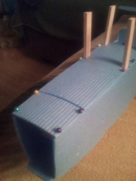

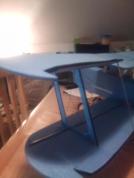

Elkojote,ale to w moim sa te rowki.Fajne no nie???Wlasnie specjalnie zrobilem tak, bo mi przypominaja samoloty czasow miedzywojennych,jest to 3mm depron,pod panele,zakupiony tutaj w Bel.ale nie pamietam nazwy sklepu. Robert jest to STAMPE produkcji Bel-Fra.Na miescie slyszalem ze teraz jakos rocznica jest czy jakos tak,wiec postanowilem poszperac i zbudowac,zachecam,bo ja na pewno go pierwszy nie oblatam.ZAloze moze temat oddzielny zeby z twoim nie mieszac,ale przy drugiej wersji. Tutaj jak ktos chce moze sobie poczytac-poogladac. http://fr.wikipedia.org/wiki/Stampe_%26_Vertongen_SV-4 -

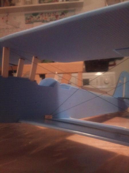

A dlubie sobie po pracy pomalu,dwuplat zrobilem przez sobote i dzisiaj troche,hmmm a jeszcze na scianach ile wisi.Duzo nie mam tak bardzo,z 11 bedzie? -

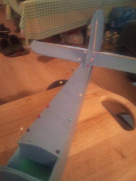

Tak jak zawsze,z reszta jest gdzies poradnik jak to robic.Serwer chyba cosik sie zawiesza,bo dzis nawet,nie mialem dostepu do niego.Zrobilem reset jest juz ok. wiec cosik takiego zrobilem. -
