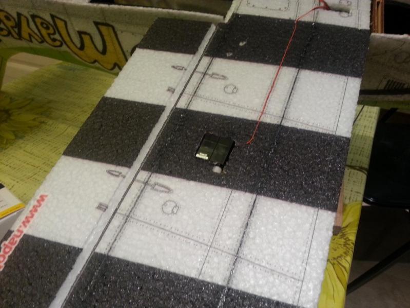

Okazało się, że suszarka nie ale żelazko modelarskie działa. Po ustawieniu temperatury na 5.5 "kreski" folia bardzo ładnie się naciągnęła. Zgodnie z instrukcją oba płaty łączy się ze sobą na stałe a całe skrzydło montuje w kadłubie na gumy do dwóch kołków wystających przed i za płatem z kadłuba. Nie podoba mi sie to klasyczne rozwiązanie i zrobiłem małą modyfikację. W krawędzi natarcia w miejscu łączenia płatów wywierciłem otwór, w który wkleiłem kołek, który będzie wchodził w otwór we wrędze. Tył skrzydła będzie na dwie śruby przykręcany do nakrętek kłowych. Zdjęcia zamieszczę jak tylko zrobię.
Niestety wskutek awarii odbiornika mój Ryan STA uległ katastrofie. Mam nadzieję, że zimą uda sie go odbudować bo to rzadkość i zależy mi na nim. Tymczasem postanowiłem wykorzystać silnik, który go napędzał (Magnum XL 0.30) do napędu innego modelu - postanowiłem zbudować mojego pierwszego trenerka w układzie dolnopłata. Wybór padł na Sky baby firmy Airline. Przyczyną takiego wyboru był bardzo mały wybór modeli, które z tym silnikiem mogłyby latać, a ten spodobał mi się najbardziej spośród trzech, które są dostępne na rynku. Model przyszedł po kilku dniach. Zawartość pudełka nie jest specjalnie dobrze zabezpieczona  Na szczęście żaden z elementów mojego modelu nie był uszkodzony. Po wyjęciu z pudełka okazało się, że wszystko jest co być powinno. Niestety folia na skrzydłach nie jest zbyt dobrze naciągnieta. Do tego instrukcja jest beznadziejna. Ale przeczytałem w niej, że folia może taka być i trzeba ją naciągnąć, tylko nie żelazkiem, ale gorącym powietrzem. Podobno folia ma sie zrobić najpierw luźna, a potem się naciągnie. Użyłem suszarki do włosów, ale tak sie nie stało - tzn. może trochę się naciągnęła, ale tam gdzie dotyka elementów konstrukcyjnych skrzydła, czy jego poszycia, trochę sie pomarszczyła i tak została. Nie wiem o co chodzi [emoji19] Muszę poczytać na forum bo nie słyszałem jeszcze o takiej folii. Będę pisał o postępach.

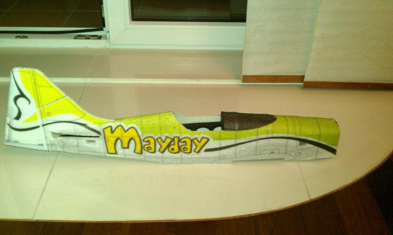

Po nazbyt długiej przerwie prace znów ruszyły. Montaż klatki podwozia wymagał nieco podcinania, ale w sumie nie nastręczał większych kłopotów. No i mogłem przejść do najtrudniejszego (zgodnie z instrukcją ) etapu budowy, czyli poszycia. Przymierzałem 5 razy, zastanawiałem się w jakiej kolejności się do tego zabrać i w końcu wymyśliłem. Najpierw zgodnie z instrukcją zamontowałem poszycie do statecznika pionowego, w następnej kolejności przykleiłem poszycie w okolicach otworów na statecznik poziomy do odpowiednich miejsc podłużnic - głównej i takiej krótkiej, obecnej tylko na tym odcinku kadłuba. Następnie skleiłem ze sobą poszycie na samym końcu od strony strony steru kierunku. Dalsze klejenie UHU Porem rozłożyłem na trzy etapy by się nie stresować, że zasechł, itp. Czyli pomału od strony ogona w stronę dziobu smarowałem po dwie wręgi i dopiero jak przykleiłem te, przechodziłem do następnych. No i wyszło chyba całkiem OK. Wygląda na całkiem prosty. Nawet z długą linijką... Wkleiłem też tablicę przyrządów. Mam nadzieję, że przyśpieszę, bo zależy mi na oblataniu modelu jeszcze w tym roku Nie przyśpieszyłem i nie udało się oblatać w ubiegłym roku... Po kilku miesiącach przerwy wznowiłem prace. Udalo mi się dobrać idealne serwa http://www.hobbyking...?idProduct=7026 - są dokładnie grubości płata, co mam nadzieję będzie widać na zdjęciach. Jako serwa steru wysokości i steru kierunku posłużyły serwa Turnigy 1800. W tej chwili model jest gotowy do montażu górnego płata i ma wstępnie zamontowane serwa. Udało się też między czasie skompletować inne wyposażenie. Teraz już na pewno ruszę z kopyta, bo chciałbym oblatać Mayday na sam początek sezonu. Poniżej kilka fotek obecnego stanu prac - widać jak ładnie schowało się w skrzydle serwo.: Górny płat wklejony na żywicę. Gniazda wsporników wystających z kadłuba podkleiłem kółkami wyciętymi z plastiku, w ten sposób żywica będzie miała większe pole styku z górnym płatem, a i pręt na większej grubości styka się z żywicą. Wkleję zdjęcia jak tylko je zrobię. Przy okazji drobna rada dla budujących - nie wkleiłem ostatniej sekcji poszycia przed skrzydłami od spodu (widać na zdjęciu), co bardzo, bardzo mi się przydało. Tę sekcję wkleję jak już będę miał zamontowaną całość elektroniki i będę pewien, że wszystko zachowuje się dokładnie tak jak powinno.

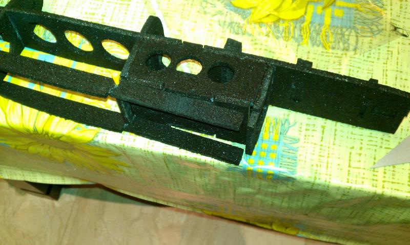

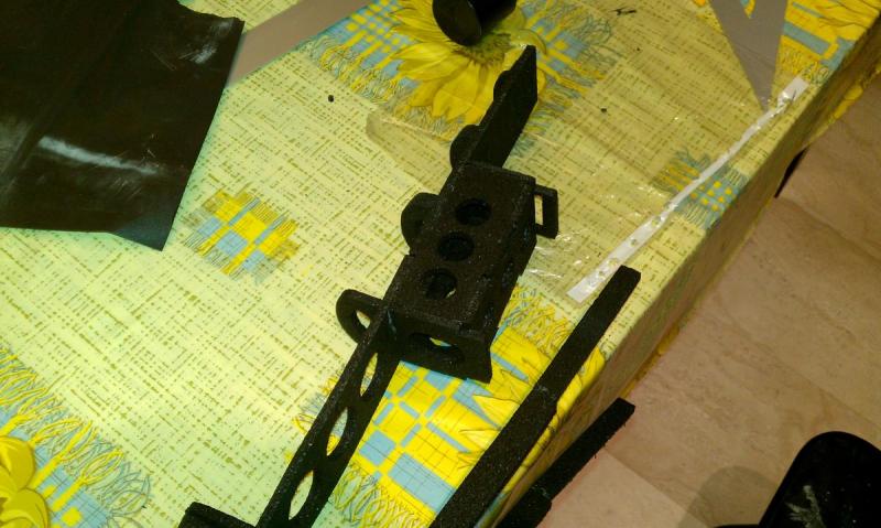

Okazało się, że dolne podłużnice trzeba wydłużyć ok 12mm. Po przymierzeniu poszycia okazało się, że podłużnica ma być najniższym elementem kadłuba - prawidłowo nie mieści się we wcięciu wręgi. Wydaje mi się, że udało mi się ustawić wszystko symetrycznie i w miarę prosto. Przymierzyłem elementy przodu - wszystko gra Sklejone klatka podwozia oraz sklejka do wręgi silnikowej. W następnym etapie, po ich wyschnięciu będę montował całość i przejdę do poszycia.

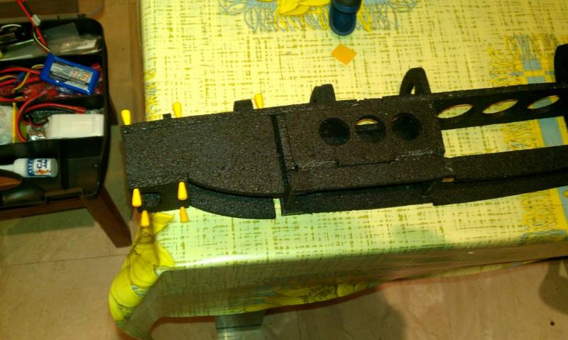

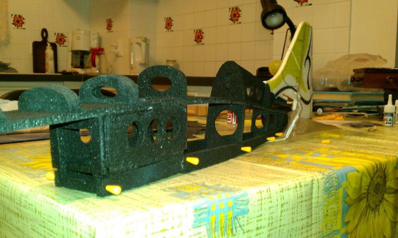

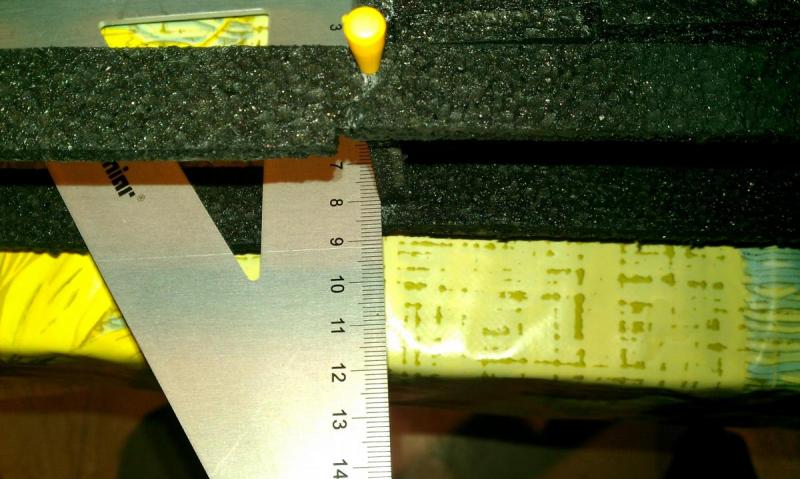

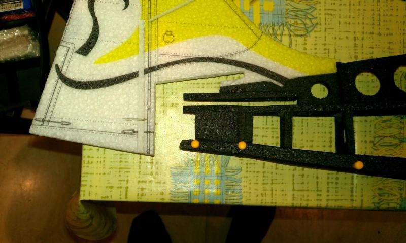

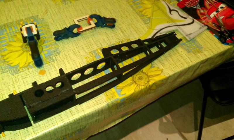

Na szczęście mecze przestały mnie już odrywać od modeli, więc budowy ciąg dalszy i od razu dalsze pytania Klatka wklejona i tak to wygląda: Po jej wklejeniu, zgodnie z instrukcją, chciałem wkleić podłużnice. Jak zwykle zanim wziąłem się za klejenie zamocowałem je przy pomocy szpilek modelarskich. Zacząłem od ogona Dbając o zachowanie symetrii kadłuba przypinałem podłużnice do kolejnych wręg, aż doszedłem do klatki akumulatora: I tu małe zaskoczenie. Po wklejeniu klatki akumulatora podłużnica nie mieści się w wycięciu wręgi i wystaje z niego ok 5mm Do tego podłużnice nie sięgają ostatniej wręgi: Zgodnie z instrukcją podłużnica pozioma załamuje się o kilka stopni na wysokości kabiny pilota. Zakładam, że będzie to skutkiem naciągnięcia podłużnic, ale wtedy załamanie tej podłużnicy to nie kilka, ale co najmniej kilkanaście stopni: Znów więc prośba - Marku, czy tak to powinno wyglądać? I co z mocowaniem podłużnic we wręgach przy klatce akumulatora?

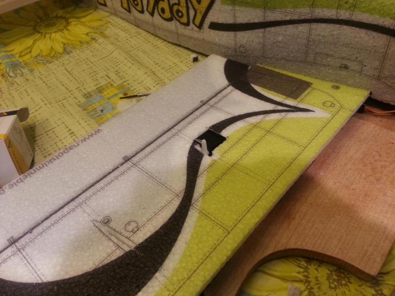

Ja latam na silniku Emax GT2812/09 (1060kV) i śmigle 11x5,5. W takim zestawie na pakiecie 2,2 w zależności od tego czy chcę się powygłupiać, czy spokojnie polatać dla przyjemności mam od 9 do 13 minut w powietrzu. A do tego mam do dyspozycji i typowe dla tego modelu bardzo niskie prędkości (zwłaszcza na klapach), ale mogę również zasuwać aż miło Co zresztą mieliśmy ostatnio okazję porównać na lotnisku Podwozie kiepskie, ale ja już drugi sezon latam na oryginalnym z gumą w poprzek widoczną dość dobrze na poniższym zdjęciu: Najprostrzym moim zdaniem sposobem na poprawę podwozia jest użycie nieco grubszego drutu - 2,5 lub 3 mm powinno spokojnie wystarczyć a znacząco ogranicza ingerencję w model.
