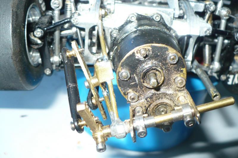

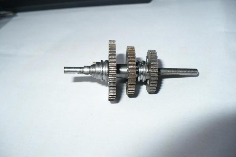

Skrzynia biegów do Porsche prawie na ukończeniu . Muszę jedynie dobrać sprężynkę do 2 biegu bo słabo dociska . Rozkręcę pare długopisów to jakoś dopasuje sprężynkę . -

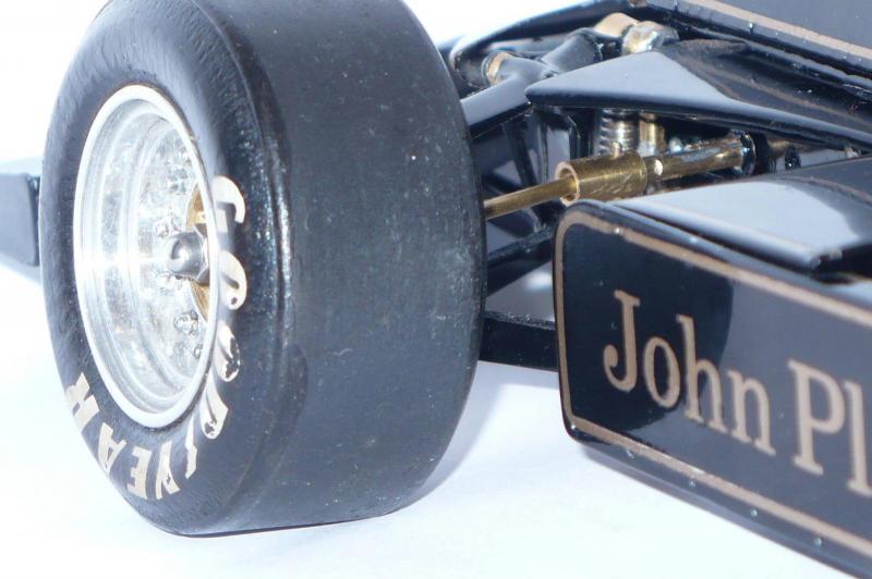

P1070175.MOV Pewien etap ukończony . Zawieszenie przednie podwójne wahacze i sprężyna tył dwa wleczone wahacze wzdłużne i dwa poprzeczne . P1070175.MOV -

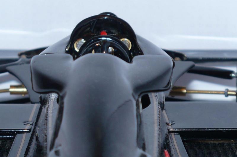

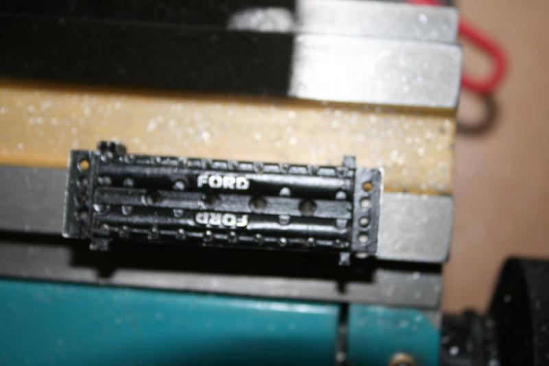

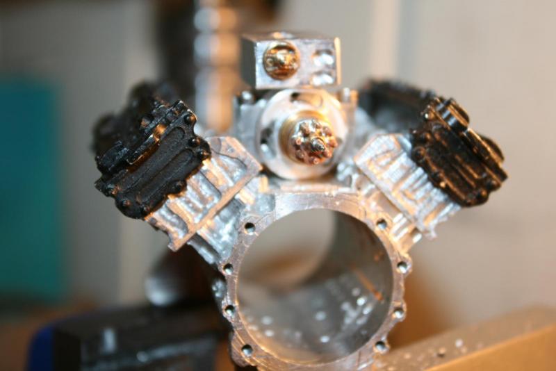

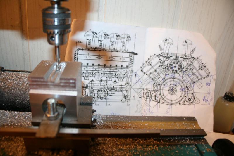

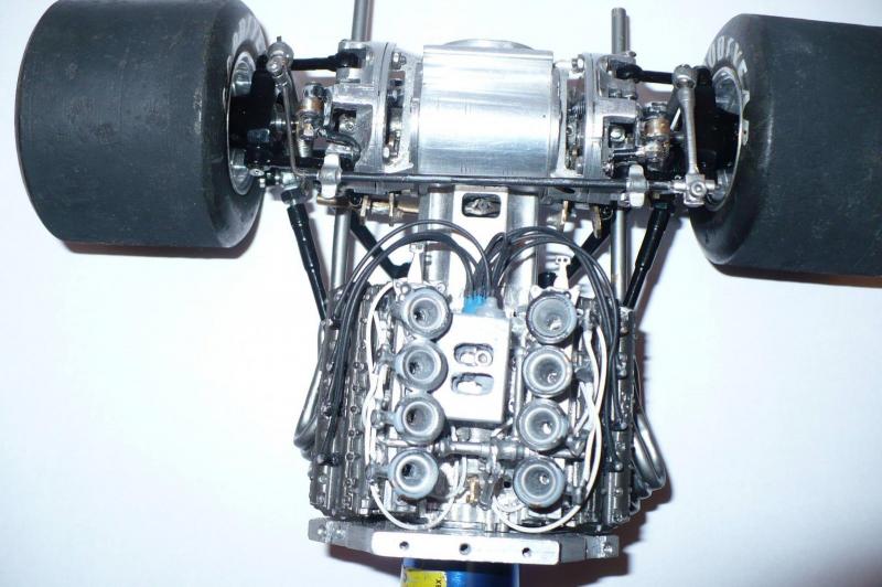

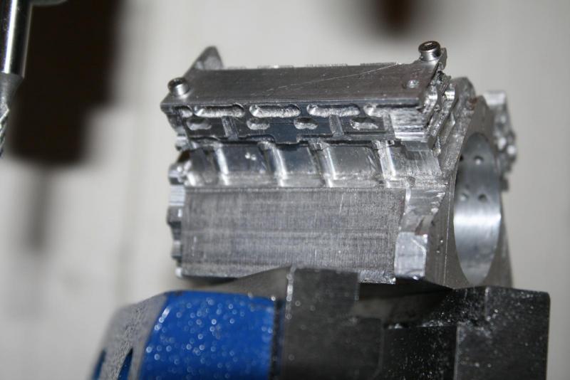

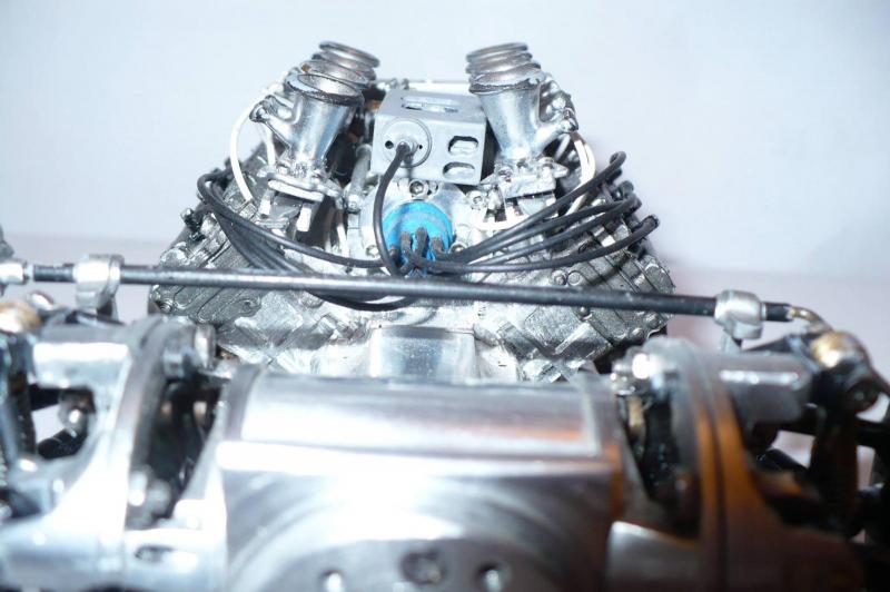

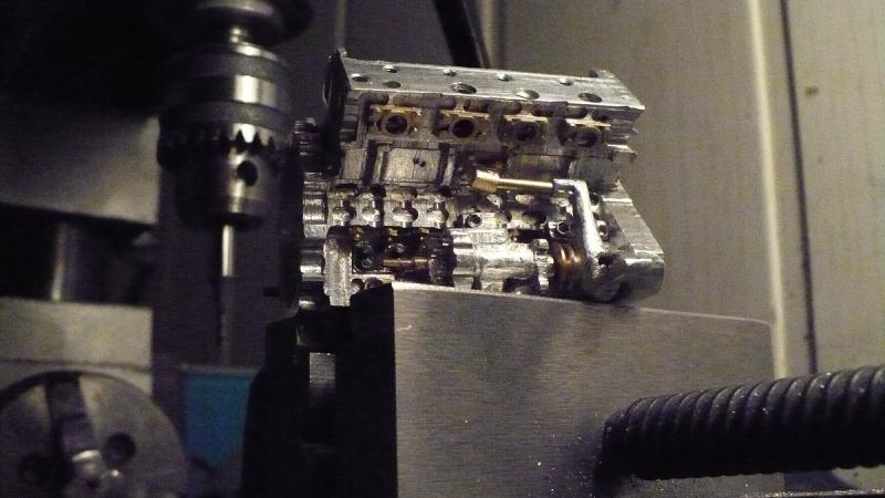

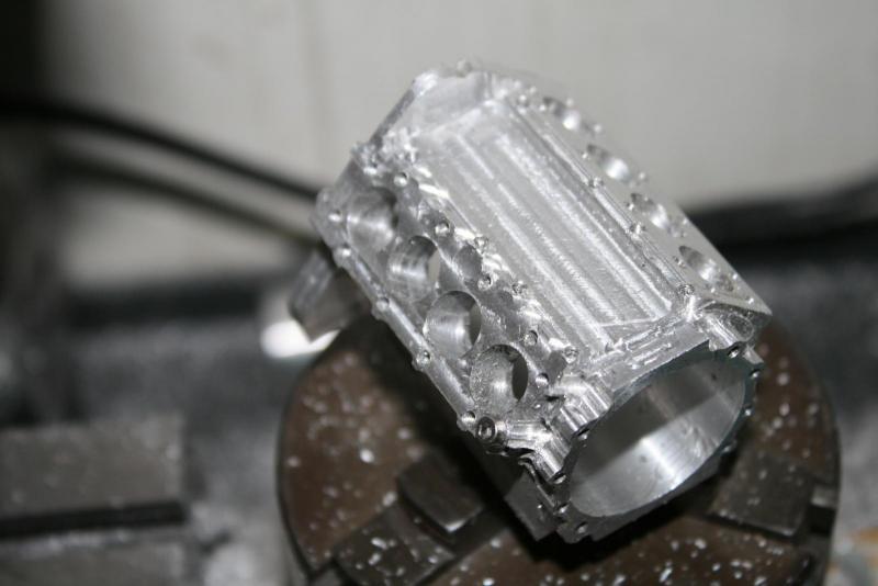

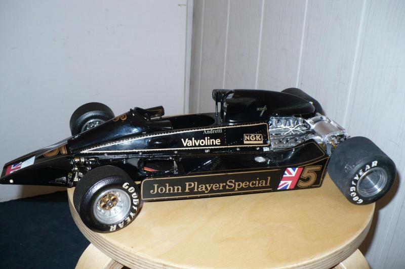

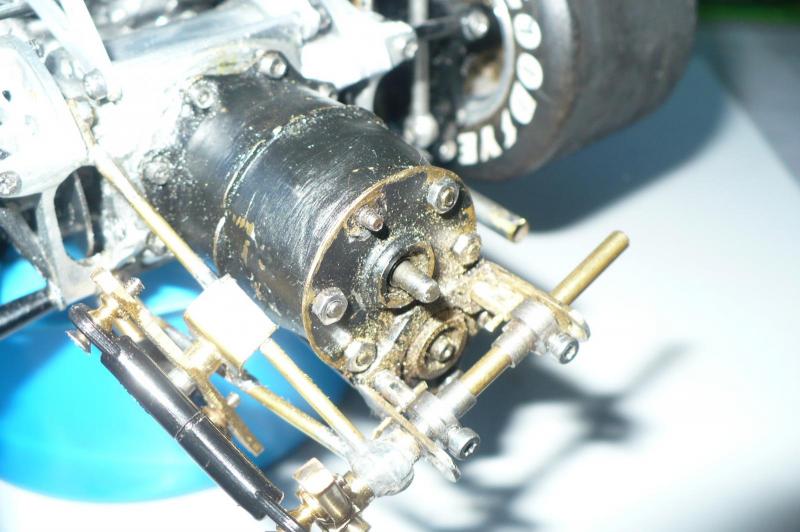

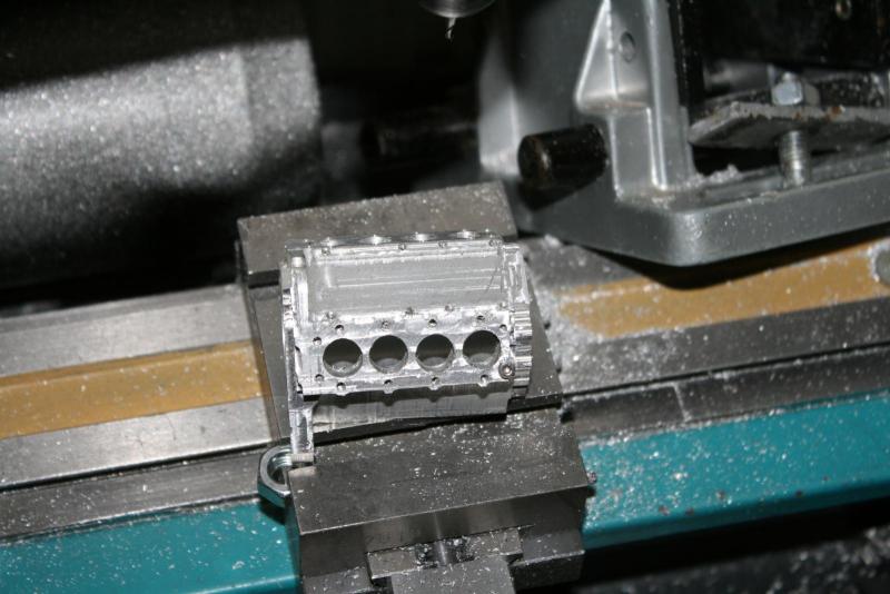

Corvette C 3 i Lotus 78 . Modele robione od podstaw . Materiał to blaszka 0,3 mm aluminium i mosiądz . Odwzorowałem w 80 % więcej się nie udało .Corvette hamulce tarczowe , silnik z przodu wał napędowy zespolony dyferencjał z podwójnymi wahaczami poprzecznymi i podwójne wleczone .Pełne oświetlenie wraz z kierunkowskazami . Przednie zawieszenie podwójne wahacze i sprężyna . Lotus makieta silnika DRV w środku elektryczny silnik , sprzęgło dyferencjał . Przednie i tylne hamulce tarczowe . Skrzynia 3 biegowa . Układ kierowniczy listwa zębata . Wszystkie układy działają .

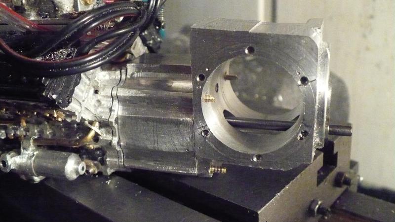

Długo oczekiwana chwila uruchomienia mojej trzy biegowej skrzyni biegów https://www.facebook.com/jacek.kempinski.56/videos/2387381331516377/ Długo oczekiwana chwila uruchomienia mojej trzy biegowej skrzyni biegów -

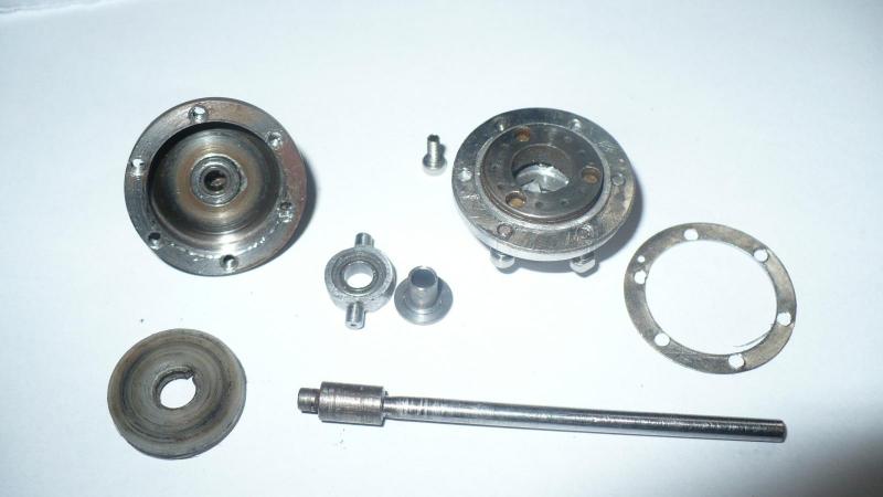

Dawno mnie tutaj nie było , między czasie robiłem inny model ale wracam aby go dokończyć . Aktualnie model wyglada tak . Teraz pracuję nad 3 biegową skrzynią biegów . jeszcze zostało dopracować hamulce .Nie wrzucam więcej zdjęć bo za dużo by ich było jesli kogoś zaciekawi to można tutaj jest tam opis jak powstawał Lotus od początku https://www.facebook.com/Budowa-modelu-Lotus-78-RC-od-podstaw-scratch-1203947602953680/ A tutaj moje dwa modele -
Lotus 78
Jacek Kempiński odpowiedział(a) na Jacek Kempiński temat w Samochody, motocykle, pojazdy gąsienicowe

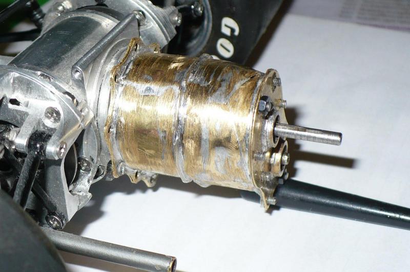

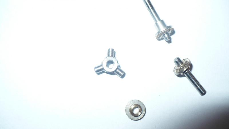

P1010819.MOV Dawno mnie nie było , Rah 66 - jak by wyglądał model Lotus 78 bez silnika . Teraz zaprezentuje mechanizm różnicowy .
