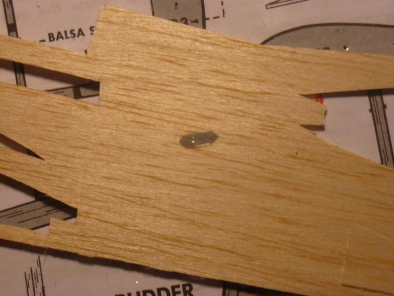

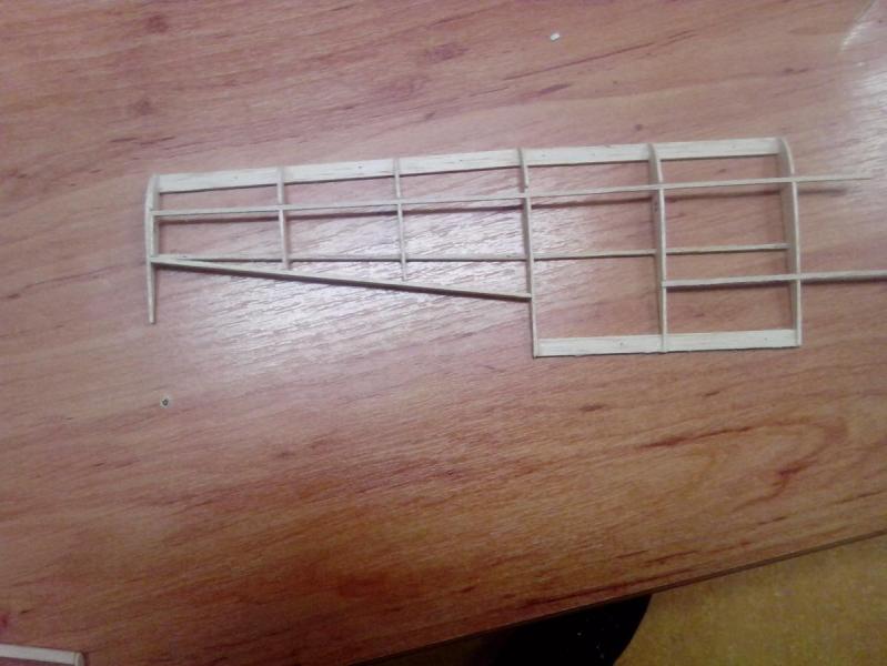

Dzis zrobiłem zawiasy w SW.. Szału można dostać z wklejaniem takich małych zawiasów Wymiary tego małego prostokącika to 2mm x 5mm na obu końcach jest po kilka dziurek zrobionych czubkiem skalpela by CA dobrze chwycił w balsie. Wykonałem go z torebki antystatycznej, pakują w to elektronikę komputerowa właściwości podobne do dyskietki lub celuloidu tyle ze cieńsze. a tu już wklejone, na cały statecznik użyłem 5 sztuk. I zajeło mi to raptem 2 godziny:p sorki za jakość zdjęć ale nie mam aparatu z obiektywem do makrofotografii:P

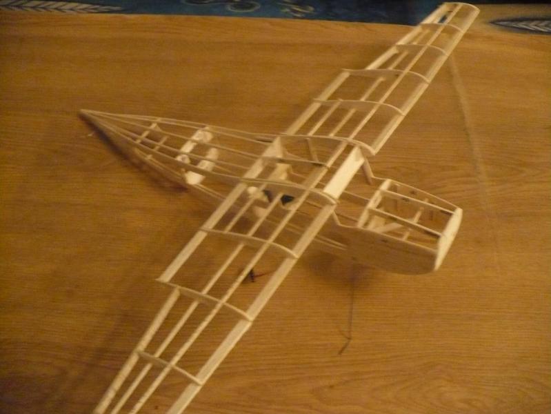

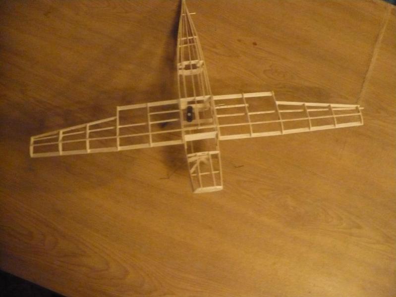

Świetny ten B-17 Ja bym się nie oparł przed oblotem:] a cessna jest tak malutka ze aż pikna:] na wadze wykazało 12gr prawie całkowity szkielet tylko brak lotek. ciekawe ile dojdzie wagi na papier i malowanie ale chyba uda sie poniżej 100 gram zmieścić

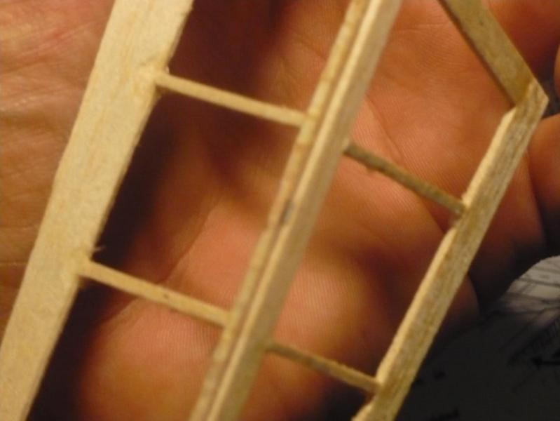

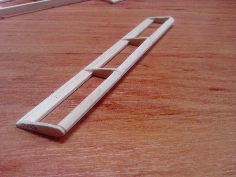

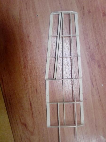

ale w sumie dobrze wyszło;] 1. Jena z lewych połówek wyszła lekko zwichrowana 2. Zwichrowana połówka posłuży do testu napędu lotek i oklejania papierem japońskim (ostatni raz to robiłem w podstawówce przy jaskółce:)) ma ktoś jakąś propozycje odnośnie lotki?

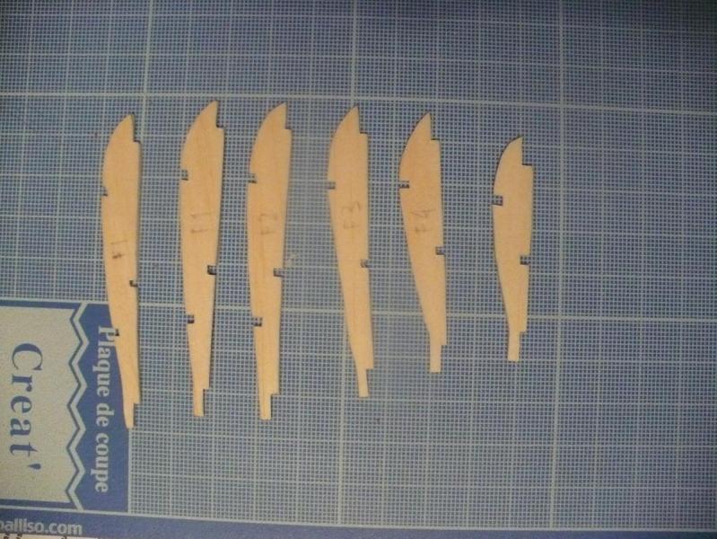

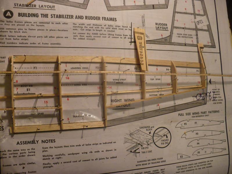

po moim poprzednim wpisie pewnie nie jeden zrobił cos takiego:] http://www.youtube.com/watch?v=XZxzJGgox_E ale nie ma co sie załamywac, plany są wiec budowa ruszyła ponownie rekonstrukcja żeberek z planów prawa połówka skrzydła w na desce:
lakier jakiś nitrocelon naprzykład
lewa połówka skrzydła zrobiona, zrobiona tez prawa ale jakimś cudem okazała się też lewa nie ma to jak się zakręcić, ale mówi się trudno i zrobi się jeszcze raz:] z lotki nie jestem zadowolony, wyszła toporna
