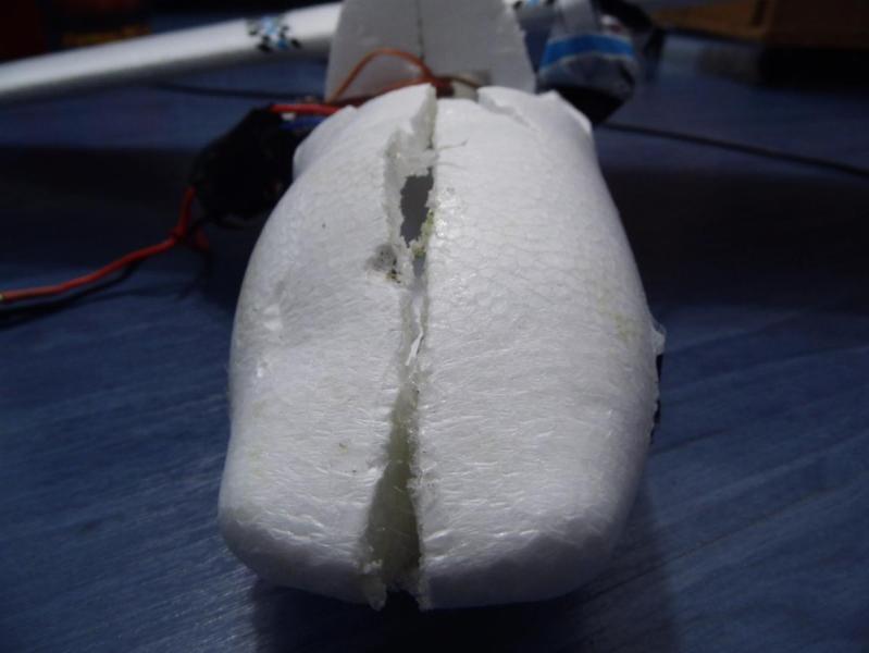

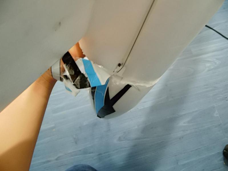

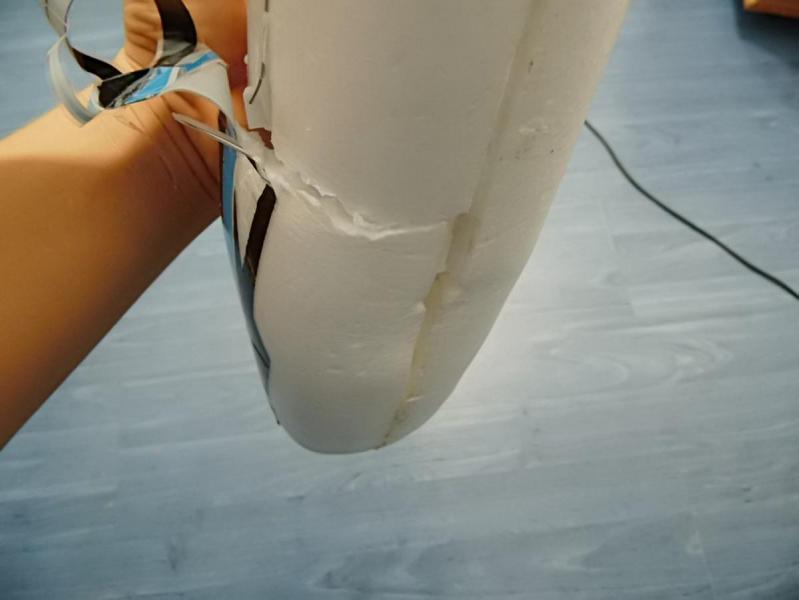

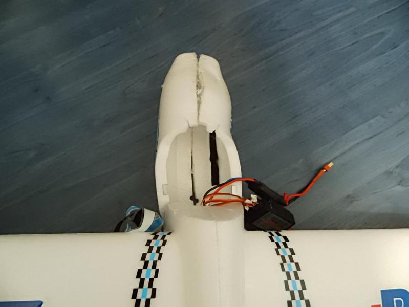

No cóż, nos wymieniony trochę polatałem, ale po kilkunastu kretach(zero udanych lądowań). W trakcie lotu odkleiła się ta listewka trzymająca rurkę łączącą skrzydła i tu o dziwo udało mi się bez żadnych problemów w 99% poprawnie awaryjnie wylądować. Niestety w domu po dokładniejszych oględzinach kadłub nadaje się jedynie do wymiany jest zbyt popękany. Więc kilka dni przerwy od latania. BTW Pogoda była bardziej na latawce niż na samoloty(miałem ze sobą oba ). We wtorek pewnie przyjdzie kadłub, więc w środę wybiorę się do fordonu znowu polatać.
Da się to jeszcze wyprostować? Poza tym jest trochę popękane, ale ok nie mam nic do stracenia - spróbuję. Jutro cały dzień jestem w pracy, ale pod wieczór zobaczę co się da zrobić. Jak będzie trochę pogięte to nie będzie przeszkadzać w locie? BTW cała elektronika działa, a jedyne co się stało to na kilka sekund przed uderzeniem musiało wypiąć się kilka wtyczek(w tym od silnika) bo straciłem kontrolę nad modelem, a po pozbieraniu były wypięte.

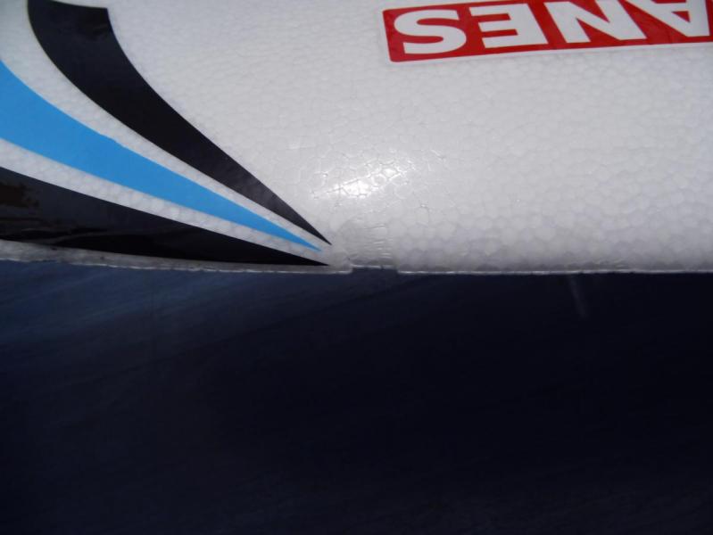

No cóż, mieliśmy jechać do fordonu, ale genialnym pomysłem taty udaliśmy się do myślęcinka na różopole. Lot trwał całe 30 sek(!) i.... to by było na tyle samolot po pięknym i jakże efektownym locie nad drzewami(w trakcie okazało się, że nie mam kontroli nad sterem kieruknu, ale o tym później) z pełną prędkością przepięknym lotem nurkowym(prosto w dół) spadł i rozwalił cały nos. Niestety popełniłem błąd(a może nie) podczas klejenia skrzydła - wkleiłem również tą rurkę plastikową łączącą je(połączenie nie do ruszenia), więc postanowiłem, że nos odetnę i zrobię nowy z takiej twardej pianki styrodurowej. Zdjęcia wstawię za chwilę - jak tata aparat dowiezie. Konkluzja na dziś: nauczyć się operować prędkością silnika i lepiej kleić statecznik pionowy. EDIT: dodaję zdjęcia I jeszcze się lekko skrzydło uszkodziło:
