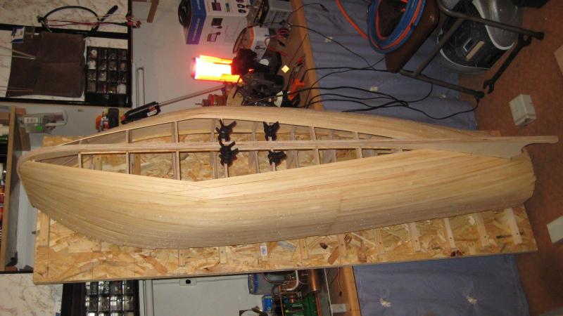

  4. Na razie całość się sezonuje. Z laminowaniem ruszam na wiosnę jak temperatury się podniosą. Będę laminował w garażu, a garaż nie ogrzewany, tak więc trzeba czekać. Ale cały czas śledzę twoje poczynania, i jak widzę prace idą ostro do przodu.

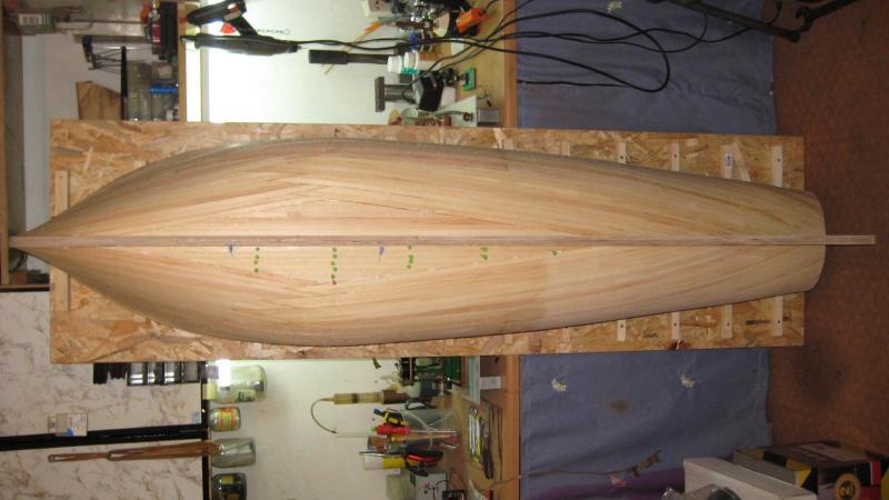

  6. Tak też zrobimy. Dzięki za radę. A co "deskowania" kadluba to marzy mi się kadłub w kolorze białym, wiec z góry założyłem ze układ desek nie będzie miał wpływu na efekt końcowy. Może w przyszłości przy następnym modelu zostawię kadłub z naturalny ułożeniem deskowania.
  7. Dzięki za rade, to zostawiam na desce. Przeszlifuje, i tak zostawię do wiosny. Bede laminował w garażu jak już zrobi sie ciepło.

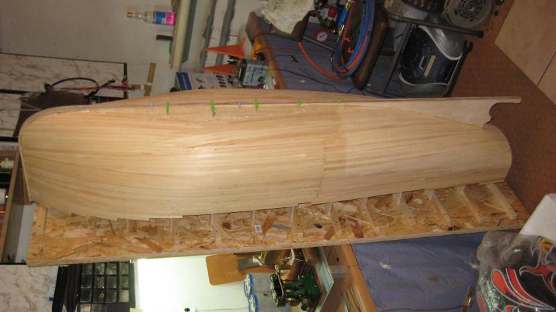

  8. A to wszystko jasne...ładny zestawik :-) Ja będę teraz szlifował kadłub mojej nowej parówki, po czym zdejmę go z deski. A następnie przymiarka napędu. Mam nadzieje że nic się nie zwichruje po demontażu z deski i "rozcięciu" wręg od góry. Deska to 3/4 wagi całości, więc będzie mi go łatwiej laminować na wiosnę. A może go nie zdejmować, tylko dopiero po za laminowaniu?

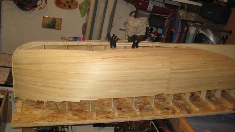

  10. I kadłub już konstrukcyjnie złożony. Następnie szlifowanie... Do tego celu zakupiłem sobie takie coś, po wstępnych testach mogę powiedzieć że bardzo mi ona pomoże w pracy :-)

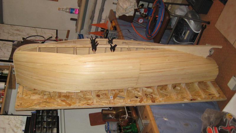

  13. Dzięki skipper. Czyli mogę zrobić szpachlówkę z żywicy e53 plus talk(techniczny), lub mikrobalon albo aerosil. Myślę że nie będzie za dużo szlifowania gdyż kadłub wygląda dość dobrze. Po położeniu całości czeka go jeszcze szlifowanie i potem szkło z żywicą. Jeszcze mam pytanie. Jak kładę na kadłub mate szklaną, to po położeniu 1-ej warstwy mogę pozwolić jej przeschnąć i potem kłaść drugą, czy lepiej kłaść jedną za drugą? Ostry, kadłub po skończeniu ma być gładki i będzie pomalowany na biało. Fakturę będzie widać od wewnątrz, ale myślę że w środku też go pomaluje na jakiś blady kolor.
  14. A właśnie na myśli miałem tkaninę szklaną i żywice epidian 53. To mówisz że topkot nie bedzie sie trzymał żywicy epoksydowej? To jaką szpachlówke polecasz?
  15. No wybrałem na łączenie miejsce gdzie jest dość prosta linia kadłuba żeby nie było zniekształceń w miejscu łączenia. Całość będzie pokryta mata szklaną, a następnie wykończenie topkotem. W środku malowanie jakimś jasnym kolorem.
