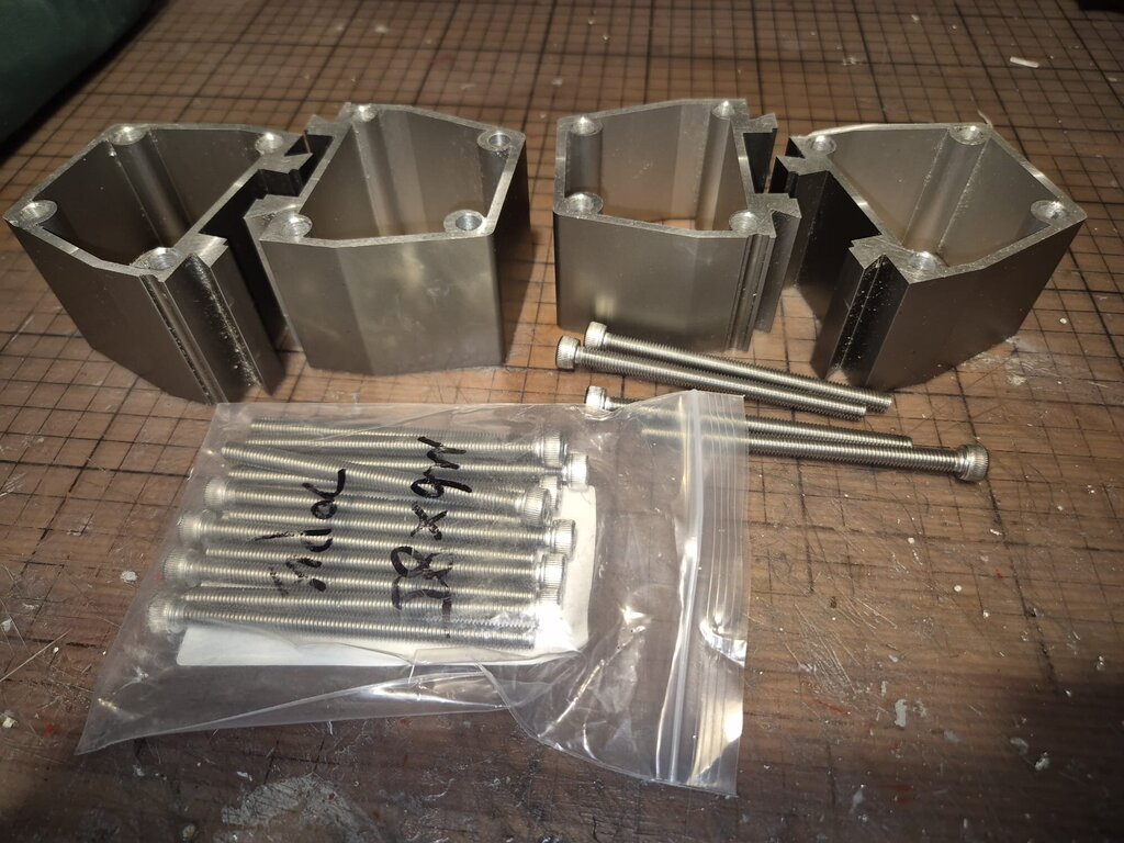

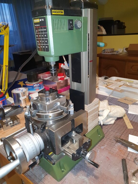

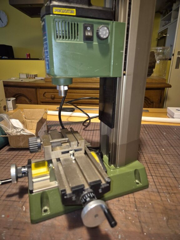

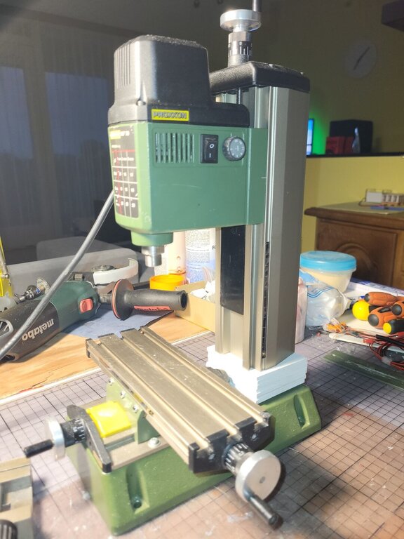

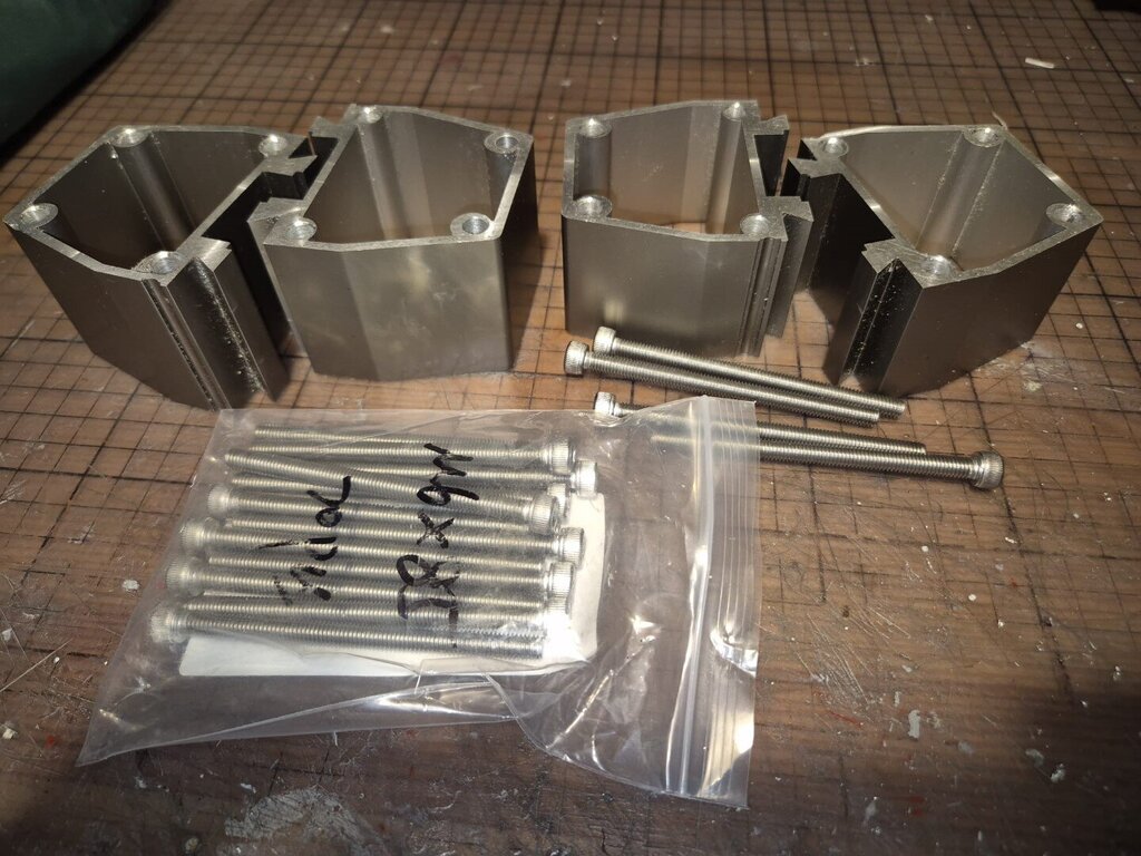

JADAR62 Opublikowano 22 Lutego 2025 Opublikowano 22 Lutego 2025 Każdy z posiadaczy tego urządzenia w końcu doszedł do momentu kiedy okazało się, że kolumna frezarki mogłaby być trochę wyższa. Można stosować podkładki, można frezować bloki podwyższające. Ja zastosowałem podwyższenie wykonane z orygonalnej kolumny. Całość wygląda estetycznie i spełnia zadanie w w 100%. tu z podkładkami z twardego MDF, wadą jest spadek sztywności kolumny. Zaleta, to niski koszt i łatowść wykonania. tu z podkłądkami z twardego PVC tu oryginalna przedłużka kolumny do wyboru przedłużki o wysokści 45 i 50 mm w komplecie ze śrubami w zakładce giełda 1
