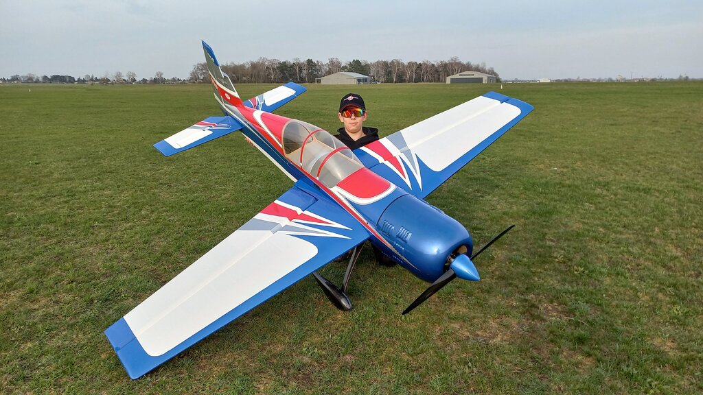

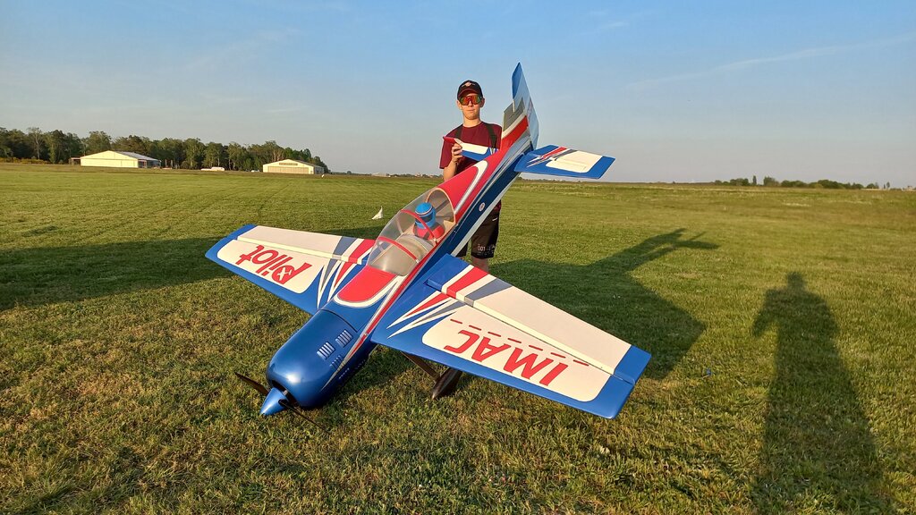

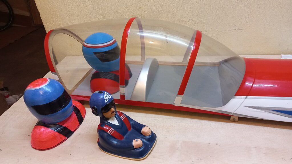

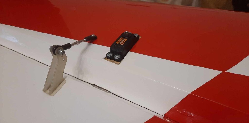

Zakładam ten temat aby pokazać Wam mój model Yak'a 54 z Pilota RC o rozpiętości 2,7m.
Modelem na początku latałem na silniku 3W 110, a aktualnie oczekuje na nowy motor ZDZ 140.

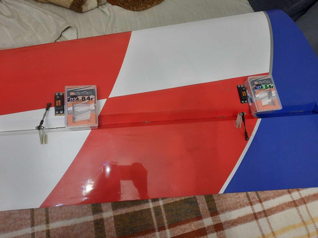

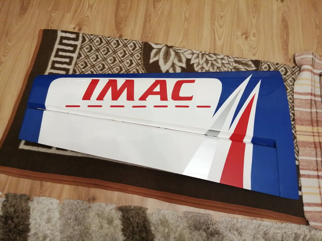

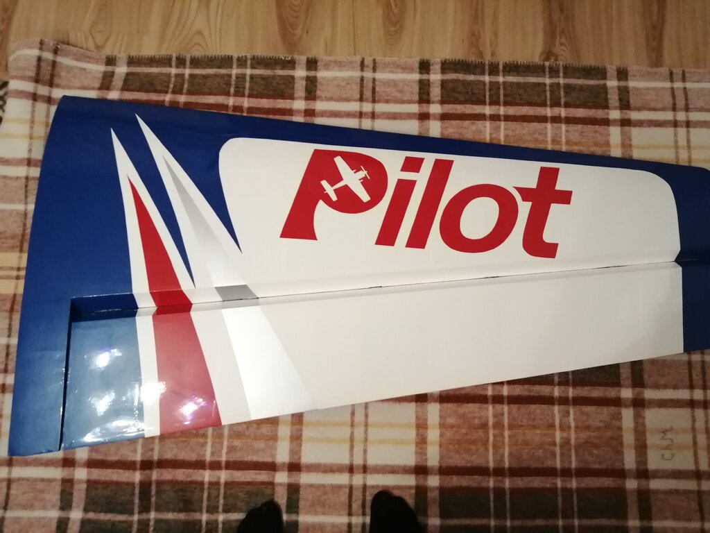

Model dostał naklejki na skrzydła i nowego pilota:
IMG_20240404_220719.thumb.jpg.54e0e5fecd830ad5f7cbf6488b2235c1.jpgIMG_20240404_220723.thumb.jpg.471a8ff74ccdb13765ef07e45f0a4299.jpg

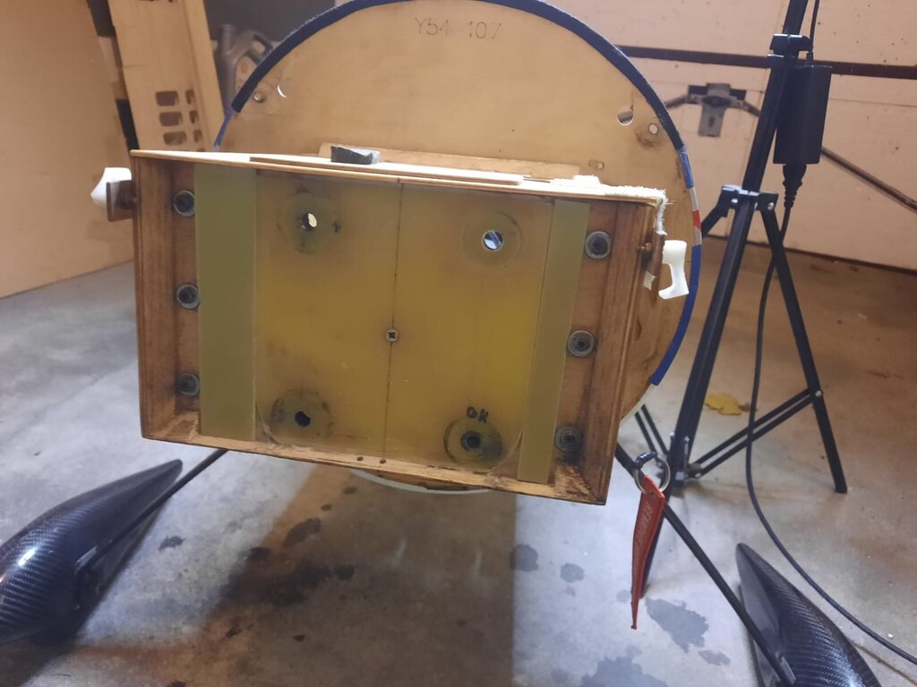

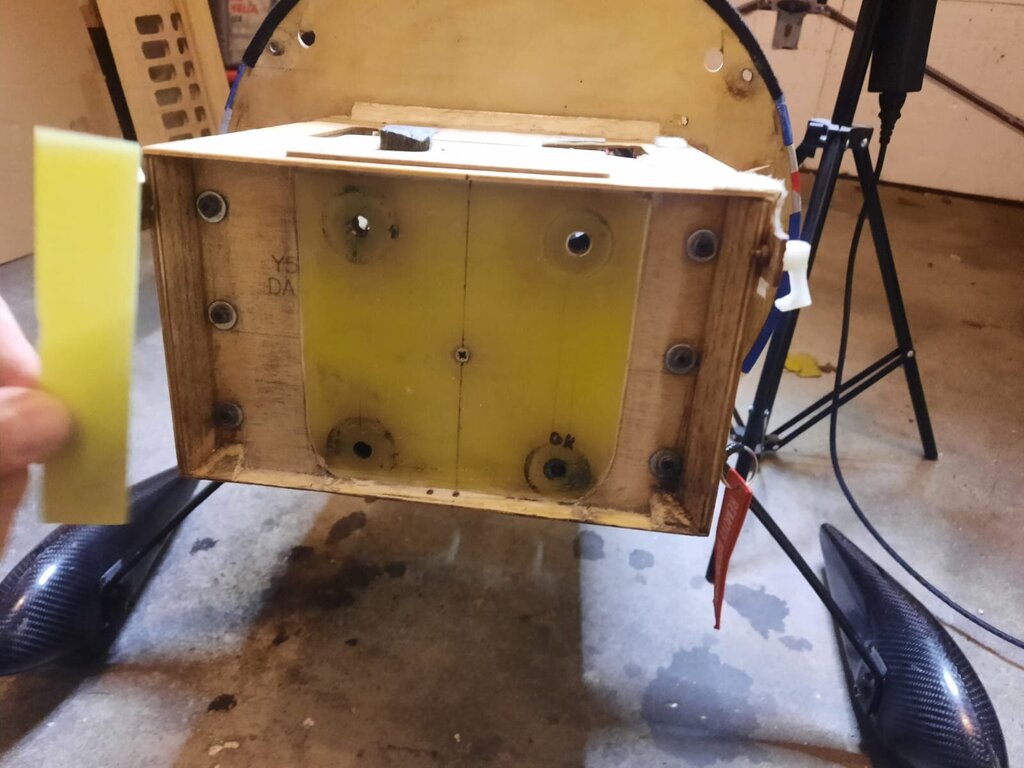

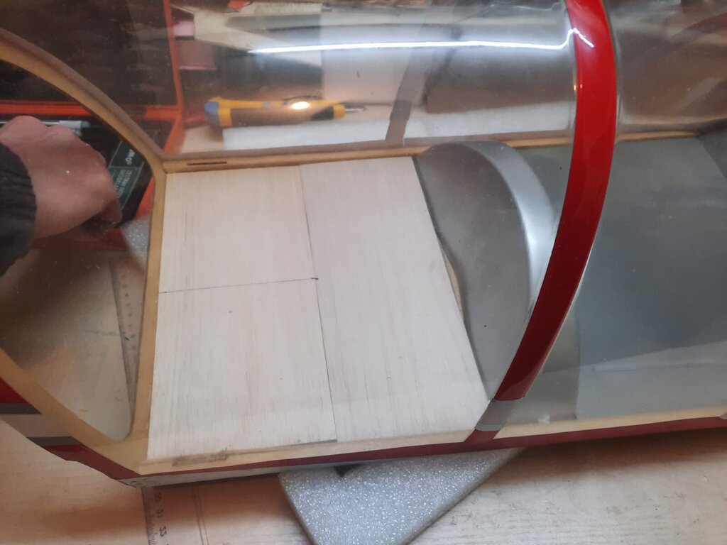

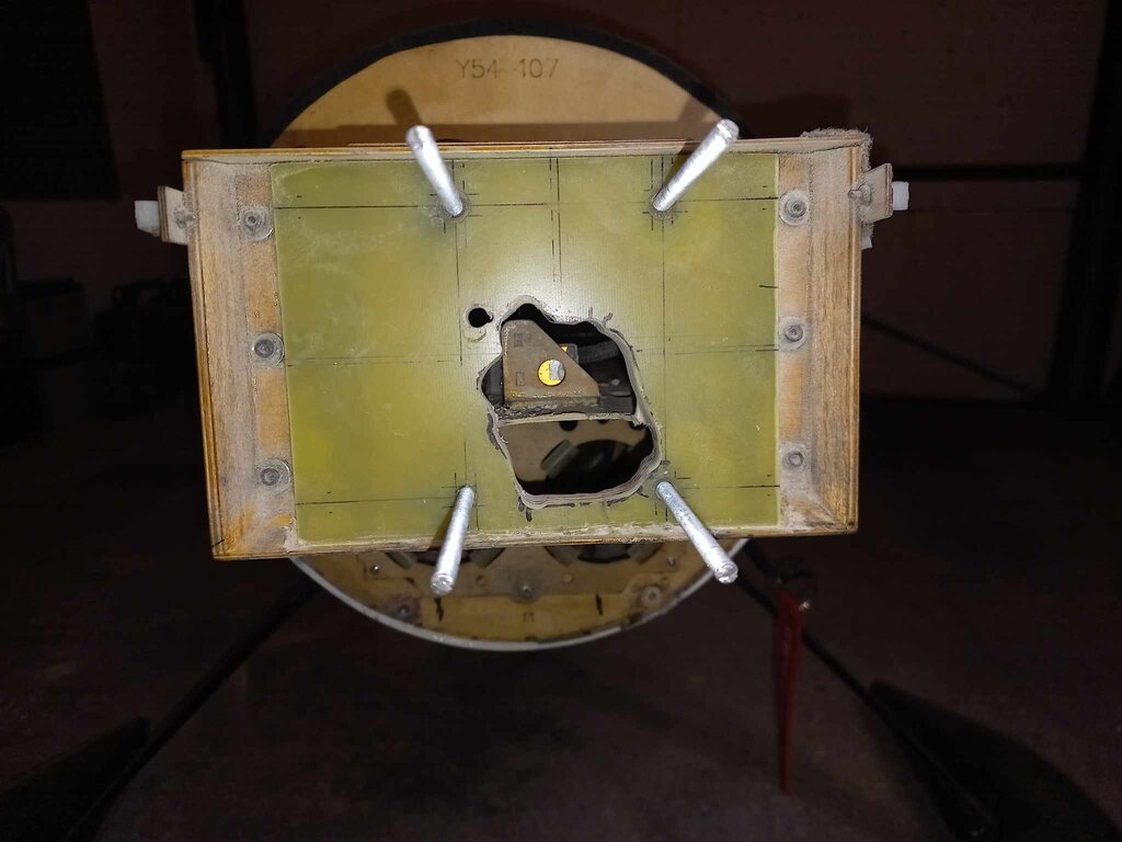

Na początku wzmocniłem fire wall'a dodatkową płytką laminatową.
ZdjcieWhatsApp2025-02-25o21_21.30_cf800481.thumb.jpg.83271a60bb21ec34e946d8dca5b27b9f.jpgZdjcieWhatsApp2025-02-25o21_21.30_58aa011f.thumb.jpg.d872ad54ae03a08aaf5eff53f0a55cb7.jpgZdjcieWhatsApp2025-02-25o21_21.30_0c7cf6ef.thumb.jpg.d79410fd55f47b40f76b3d7c22ac8ac6.jpg

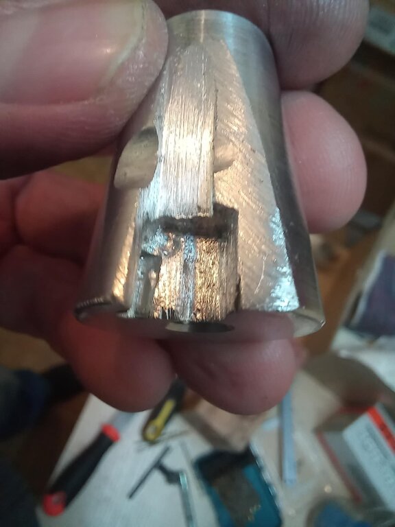

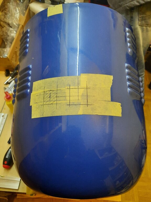

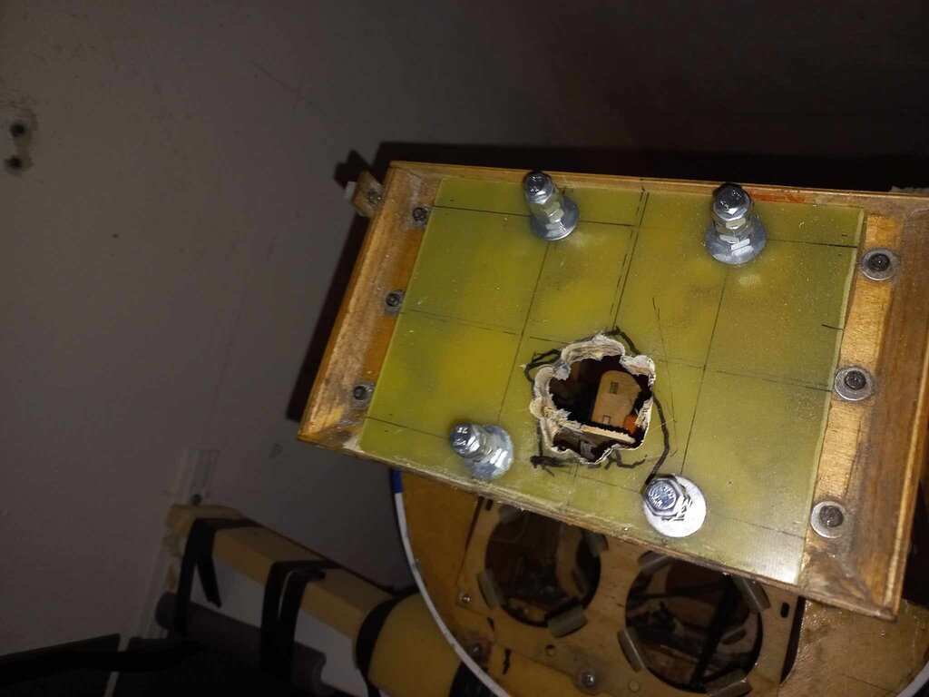

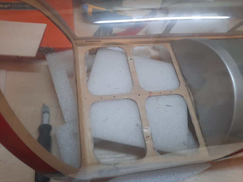

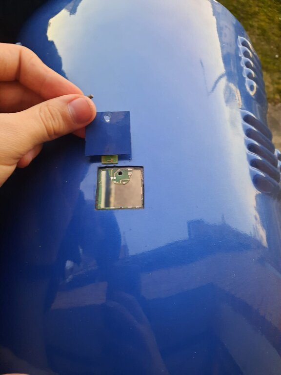

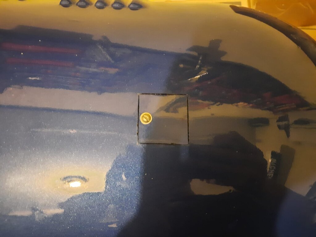

Jako iż ZDZ ma tylni gaźnik była potrzeba wycięcia dziury na niego.
462639442_1126762145702922_21365686550865917_n.thumb.jpg.277def824e3e53cd6b68e07d17da6367.jpg467113741_1282591382939666_9066351595762429174_n.thumb.jpg.13d125499215cc3155fcb6ae4521a30e.jpg

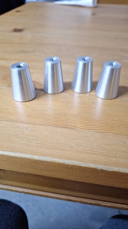

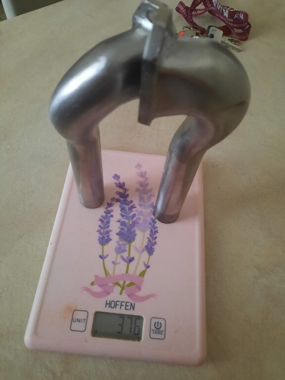

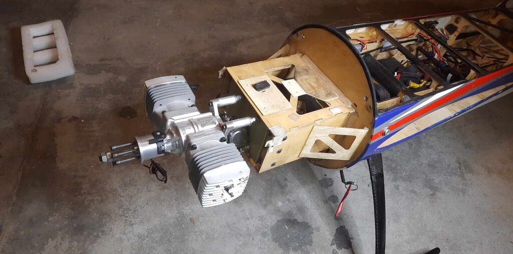

Tuleje stożkowe, aby była większa powierzchnia trzymania przy domku silnika:
ZdjcieWhatsApp2025-02-25o21_21.28_c1078036.thumb.jpg.e274fb596c506146baa5b996747390d5.jpg

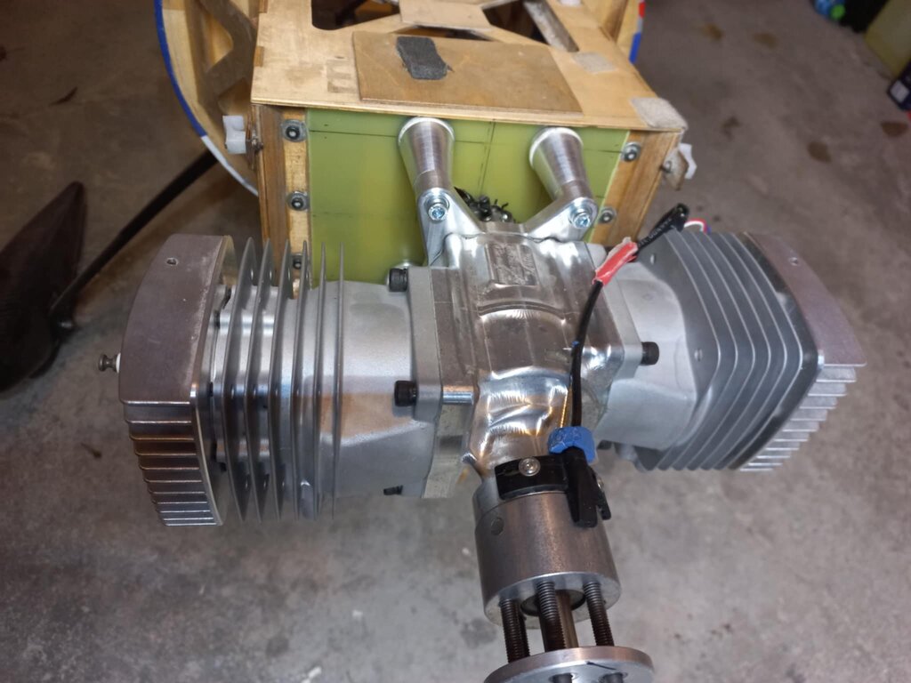

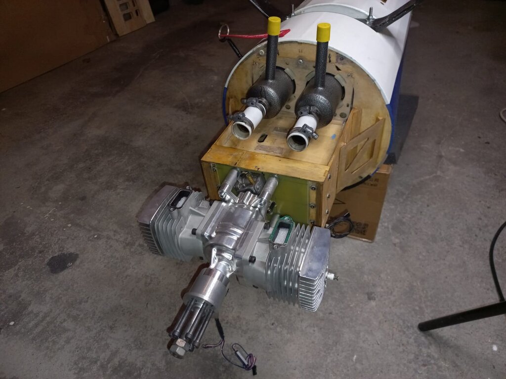

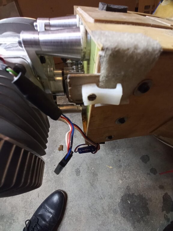

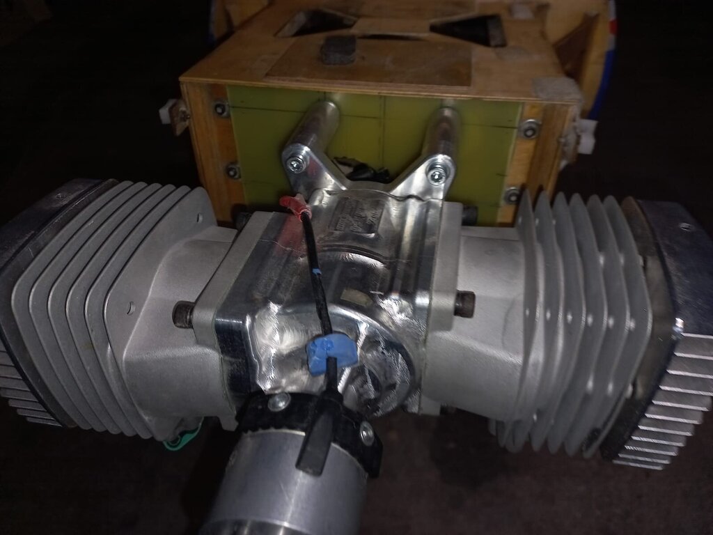

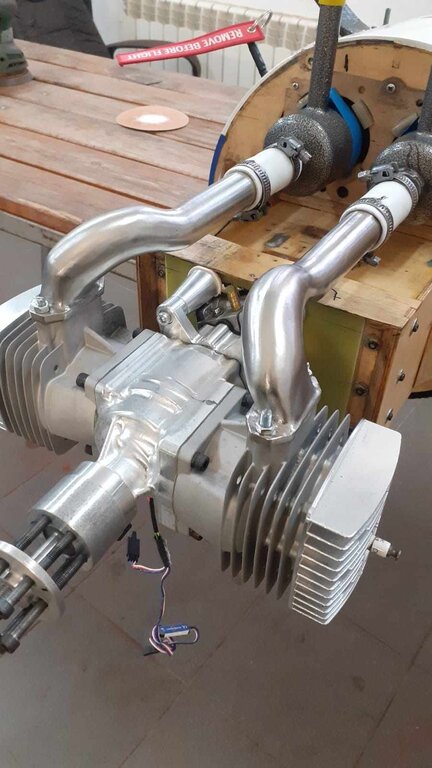

Oraz osadzony silnik:
ZdjcieWhatsApp2025-02-25o21_21.28_d0597c12.thumb.jpg.a25e267b137edd860dbc7229c4bfd1b2.jpg
462566270_596133909544168_6949912785302291839_n.thumb.jpg.bdd0186dd7cce7875a79897bfe940e9e.jpg
