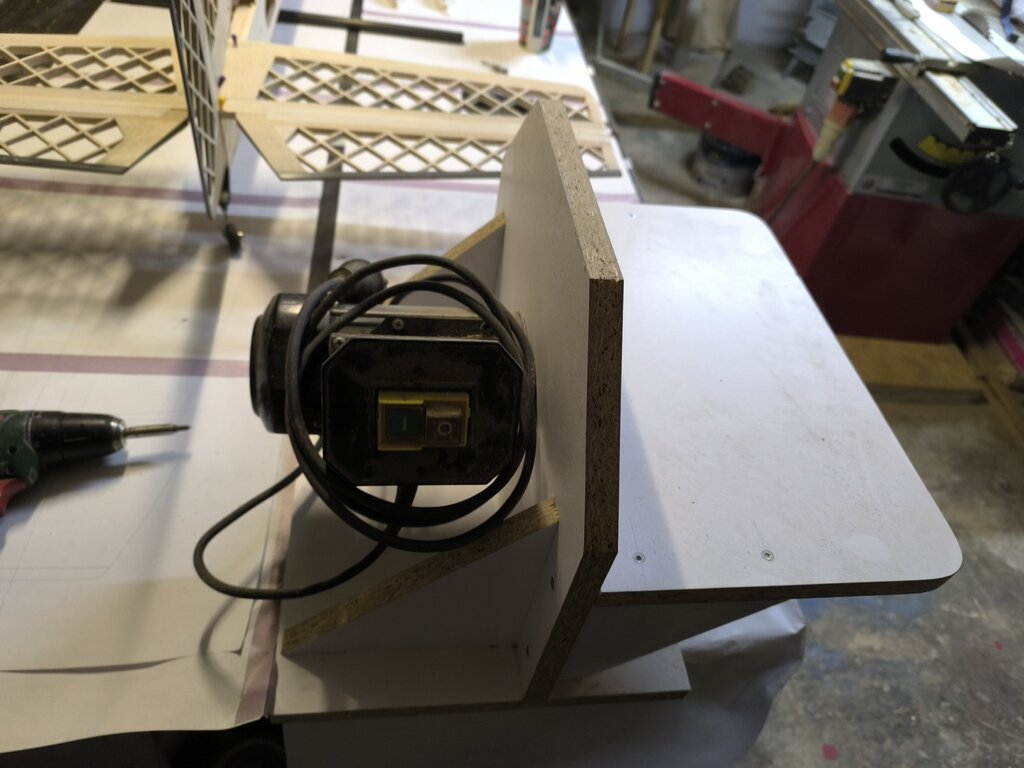

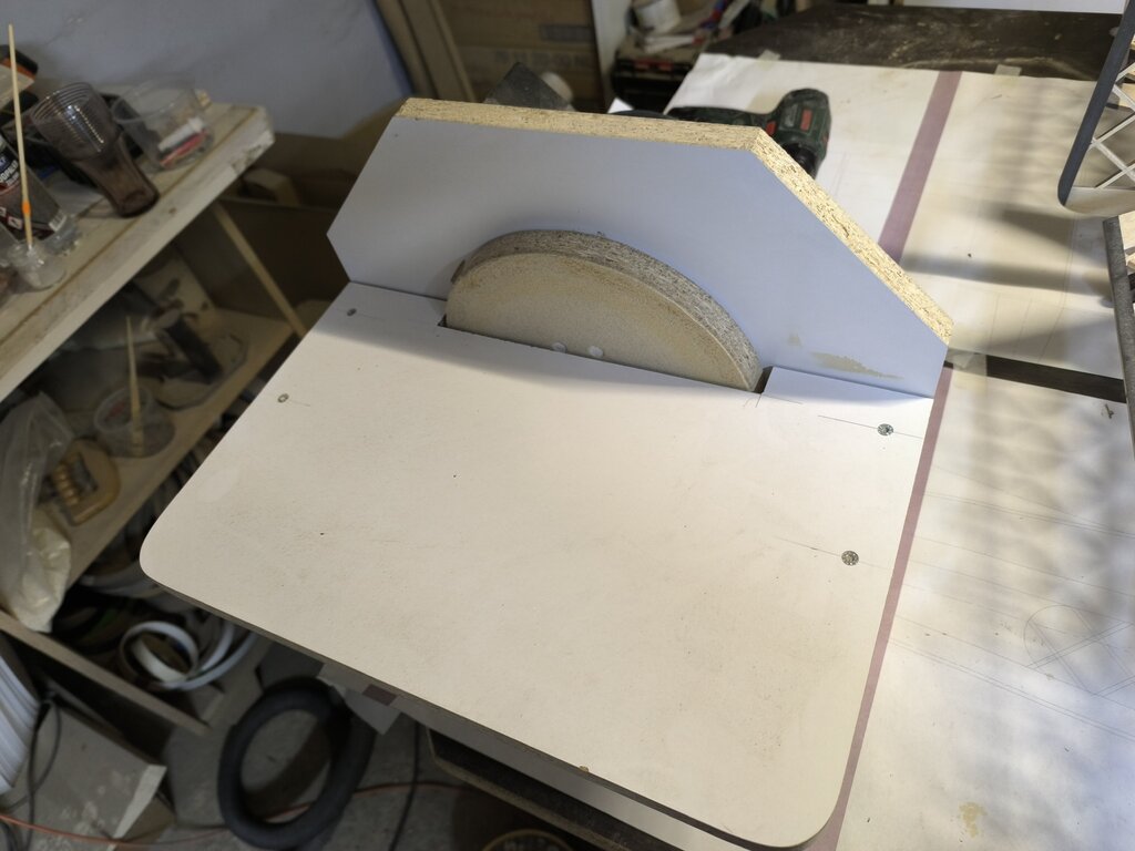

krzysiek.riese Opublikowano 28 Lutego 2025 Opublikowano 28 Lutego 2025 GCześć panowie i panie. Pokażcie swoje sprzęty warsztatowe które sami zrobiliście. Ja na początek przedstawiam szlifierkę tarczowa. Silnik około 300W. Tarcza szlifierską 225 mam. Super sprawa do zgrubnego szlifowania żeber, wręg itp. 1

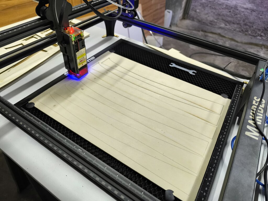

krzysiek.riese Opublikowano 26 Kwietnia 2025 Autor Opublikowano 26 Kwietnia 2025 Wleciał mi nowy sprzęt. Ploter laserowy Makibes X1 z diodą 5,5W. Pole robocze 40x41 Kupiłem używany za grosze i dorobiłem nadmuch mimo że fabrycznie nie był przystosowany do nadmuchu. Różnica w jakości cięcia kolosalna. lv_0_20250426202251.mp4 3 1
