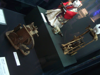

Zasada działania tych japońskich robotów jest bardzo prosta. Zamiana energii potencjalnej na kinetyczną. Czyli jak dało się robotowi/zabawce tacę w ręce to jej ciężar wywoływał ruch postępowy. Jak już dotarł do celu to zabierało mu się tacę i przeciw waga powodowała jego ruch z powrotem a robot ze skłonu prostował się.
