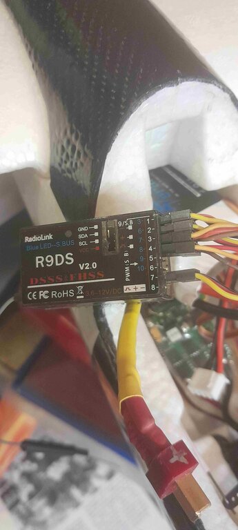

Arek66 Opublikowano 21 godzin temu Opublikowano 21 godzin temu Witam wszystkich forumowiczów. Jestem tu nowicjuszem, jak i w modelarstwie RC. Zgromadziłem kilka fajnych modeli do latania i chciałbym zacząć przygodę z małym lotnictwem. Otóż posiadam model motoszybowca, który po przejściach u poprzedniego właściciela otrzymał ode mnie nowe życie. Po wymianie włąściwie całej elektroniki mam problem z uruchomieniem lotek. Do modelu zakupiłem nowy nadajnik Radiolink AT 10 z odbiornikiem R9DS. Lotki w tym modelu są sterowane odrębnymi serwomechanizmami. Po podłęczeniu do portu nr 1 działa prawidłowo lewa lotka patrząc od tyłu modelu. Prawą podłączyłem do kanału 7 /aux/ i teraz nie wiem jak to zmixować, aby lotki działały prawidłowo. Czy ktoś z kolegów może mi krpk po kroku pomóc ustawić to w menu nadajnika? nie ogarniam jeszcze angielskich określeń, a menu jest niestety w tym języku. Nie znalazłem również instrukcji w języku polskim, a ta która jest dostępna, nie istruuje jak to zrobić. Bardzo oczekuję pomocy, a nawet kontaktu w tej sprawie. Zawszelką pomoc z góry dziękuję.
rkrzysztof Opublikowano 9 godzin temu Opublikowano 9 godzin temu Najprościej; użyj kabla "Y" do sterowania lotkami. Podłączysz do wyjścia kanału "1".
Arek66 Opublikowano 8 godzin temu Autor Opublikowano 8 godzin temu Właśnie o tym też przeczytałem. Nie mam takiego przedłużacza, więc sobie zamówię i myślę, że to rozwiąże problem. Bardzo dziękuję za życzliwośc i pomoc . Pozdrawiam .
rkrzysztof Opublikowano 8 godzin temu Opublikowano 8 godzin temu Nie trzeba od razu kupować, zrobisz bez trudu z dwóch przedłużaczy.
Arek66 Opublikowano 8 godzin temu Autor Opublikowano 8 godzin temu W sume też prawda, nie pomyślałem o tym. Dziś powalczę z tematem.😀

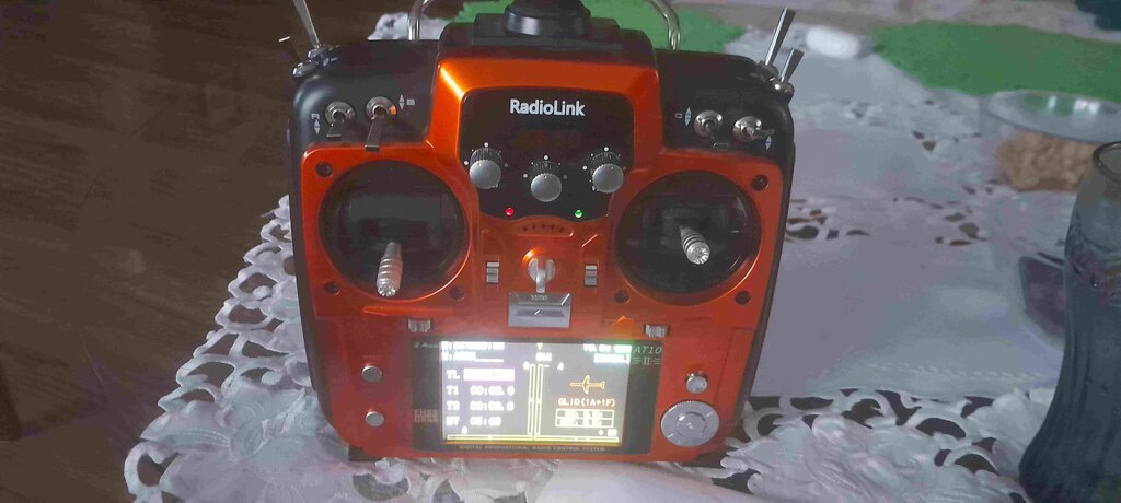

Bodzioch Opublikowano 7 godzin temu Opublikowano 7 godzin temu Przecież ten nadajnik ma wszystko. Ustawiasz sobie lotki , klapy co ci potrzeba , nie potrzeba żadnych kabelków,
Arek66 Opublikowano 5 godzin temu Autor Opublikowano 5 godzin temu Panie Andrzeju. Z całym szacunkiem, ale napisałem, że nie mam pojęcia jak do tego się zabrać w menu nadajnika. Nie wiem,jak skonfigurować drugą lotkę na kanale 7. Nie mam obycia jeszcze z funkcjami nadajnika, a brak instrukcji w języku polskim do tego konkretnego radia, nie pomaga. Wiem, że w tej klasie i ceneie nadajników jest on bardzo dobrze wyposażony. Dlatego też po wielu pozytywnych opiniach go kupiłem wraz z kilkoma odbiornikami. Uczę się małymi krokami i dlatego pytam. Pomysł z kabelkiem wydaje się na początek prosty i zrozumiały dla mnie. Programowanie, mixowanie itd. to przyszłość w moim doświadczeniu. Najlepiej byłoby to skonsultować z jakimś doświadczonym modelarzem,ale takiego w moim otoczeniu nie znam.
Bodzioch Opublikowano 5 godzin temu Opublikowano 5 godzin temu Z całym szacunkiem ale masz zamiar z niego korzystać czy żeby leżał na półce ? Prościej było kupić FS i6X jeżeli nie masz zamiaru zapoznać się z tym nadajnikiem. W FS i6X kilka kliknięć i gotowe. W Radiolinku jest więcej ustawień ale do opanowania. Trzeba usiąść z nadajnikiem i powoli poznawać dane funkcje. Instrukcji po polsku pewnie nie znajdziesz a jakby miała być to pewnie jak gruba książka. Nie podchodź do niego jak do jeża. Sprzęt kupiony teraz nie masz wyjścia.Pomoc jakiegoś modelarza byłaby najlepsza.
pjk11 Opublikowano 1 godzinę temu Opublikowano 1 godzinę temu moze to pomoze https://www.youtube.com/watch?v=DKTS3X66tCE
