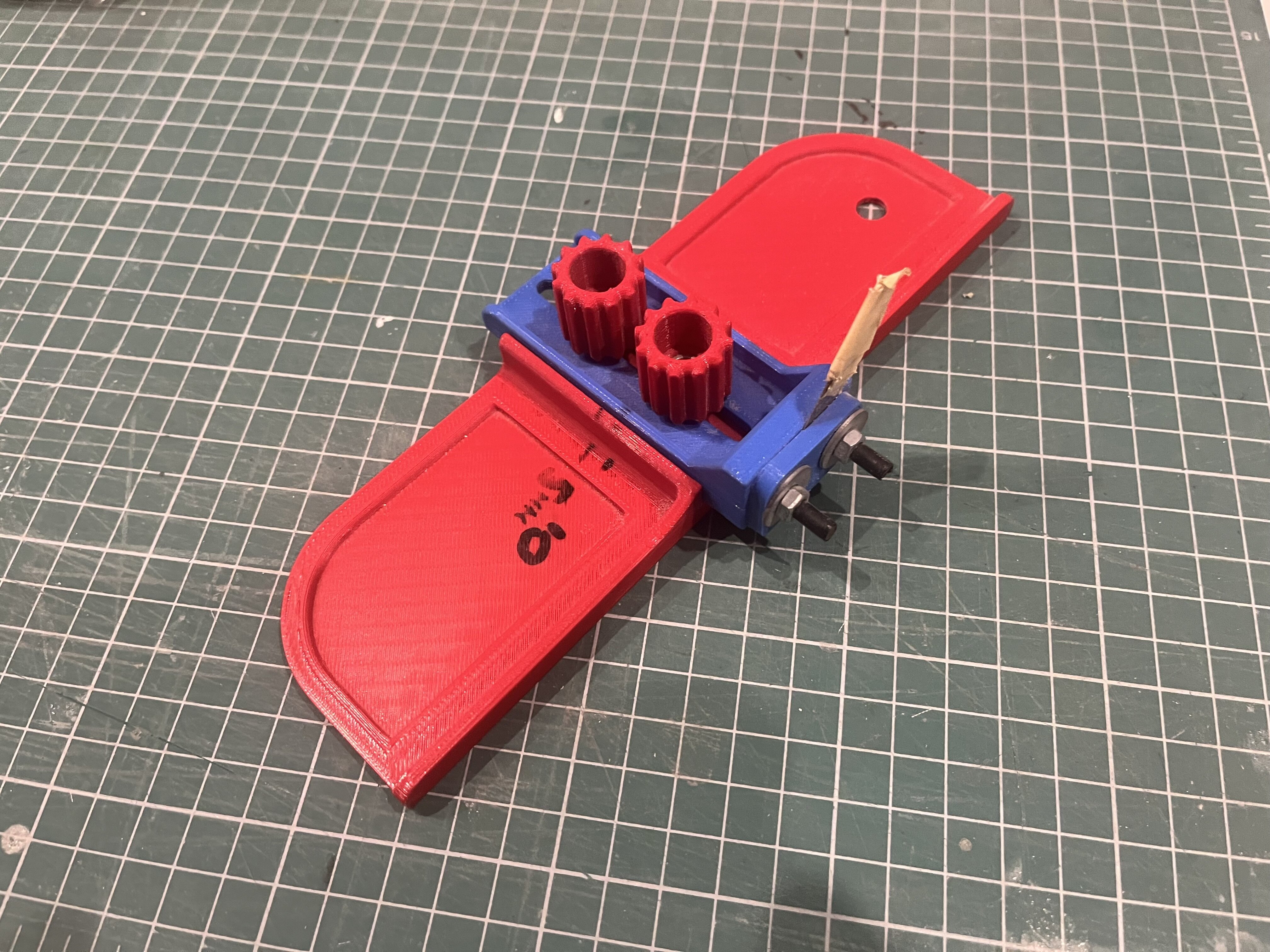

robas69 Opublikowano 22 Września 2025 Opublikowano 22 Września 2025 Cześć, muszę mieć dosyć niehandlowe wymiary listew: 4x25, 5x15, 12x20, 12x30, 25x35. Co robicie w takich przypadkach? Kleicie w miarę możliwości listwy w tych wymiarów dostępnych w sklepach? Tniecie sami?
robas69 Opublikowano 23 Września 2025 Autor Opublikowano 23 Września 2025 Cześć. Nie spotkaliście się z takim problemem?
kulfon250 Opublikowano 23 Września 2025 Opublikowano 23 Września 2025 Tnę sam, mam do tego specjalny przyrząd. Nie kupuję listew, bo to jest totalnie nieopłacalne.
robas69 Opublikowano 6 Października 2025 Autor Opublikowano 6 Października 2025 Maciej, na takiej maszynie możesz robić duże przekroje balsy i symetryczne krawędzie spływu?
kulfon250 Opublikowano 6 Października 2025 Opublikowano 6 Października 2025 Mogę ciąć do szerokości jeśli dobrze pamiętam 30mm. Grubość do 10mm , może więcej ale nie próbowałem. Spływy robię strugiem i papierem ściernym z prostokątnych. Stary jestem, pewnie dlatego
