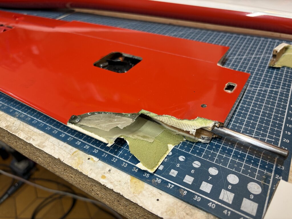

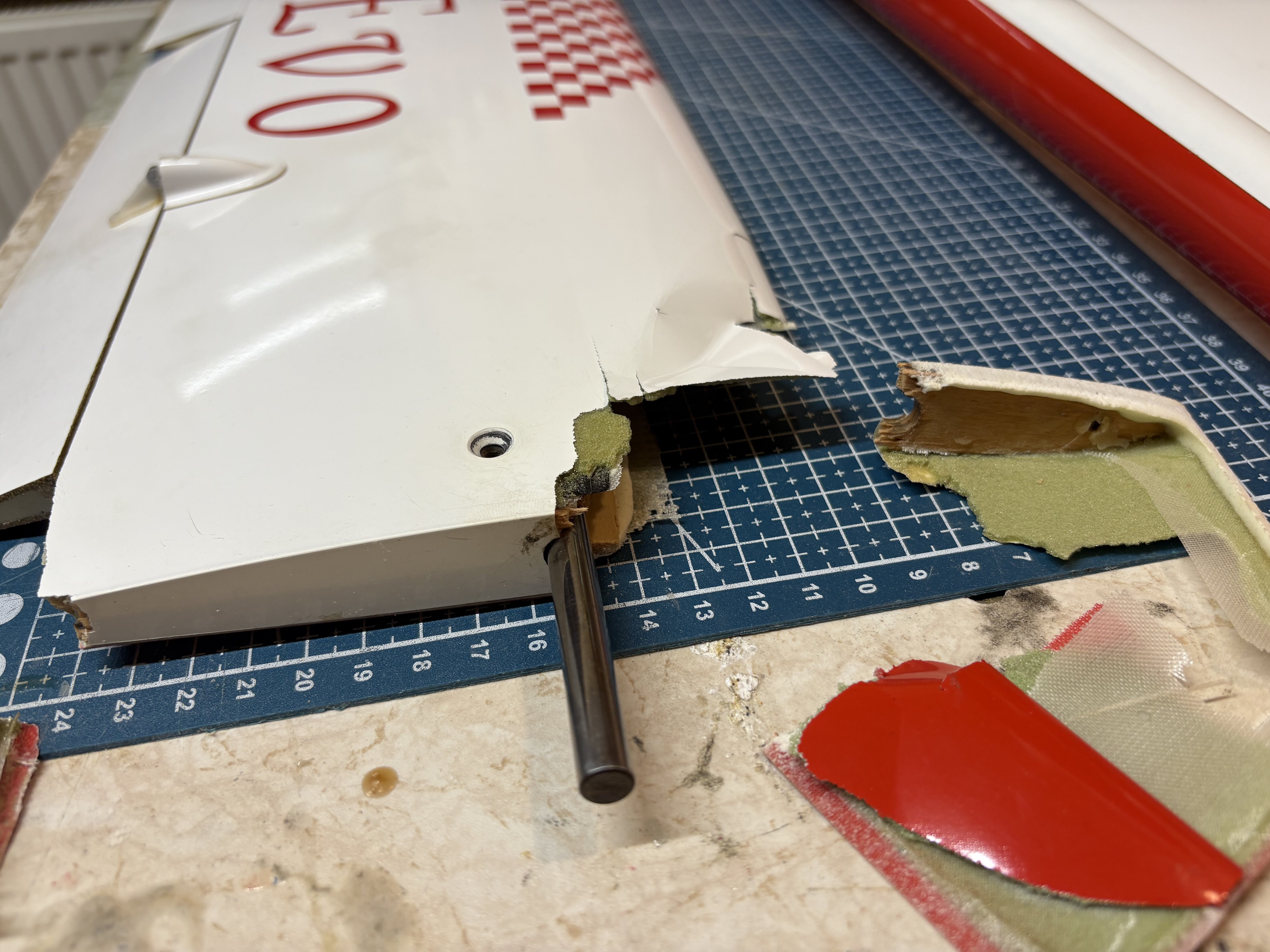

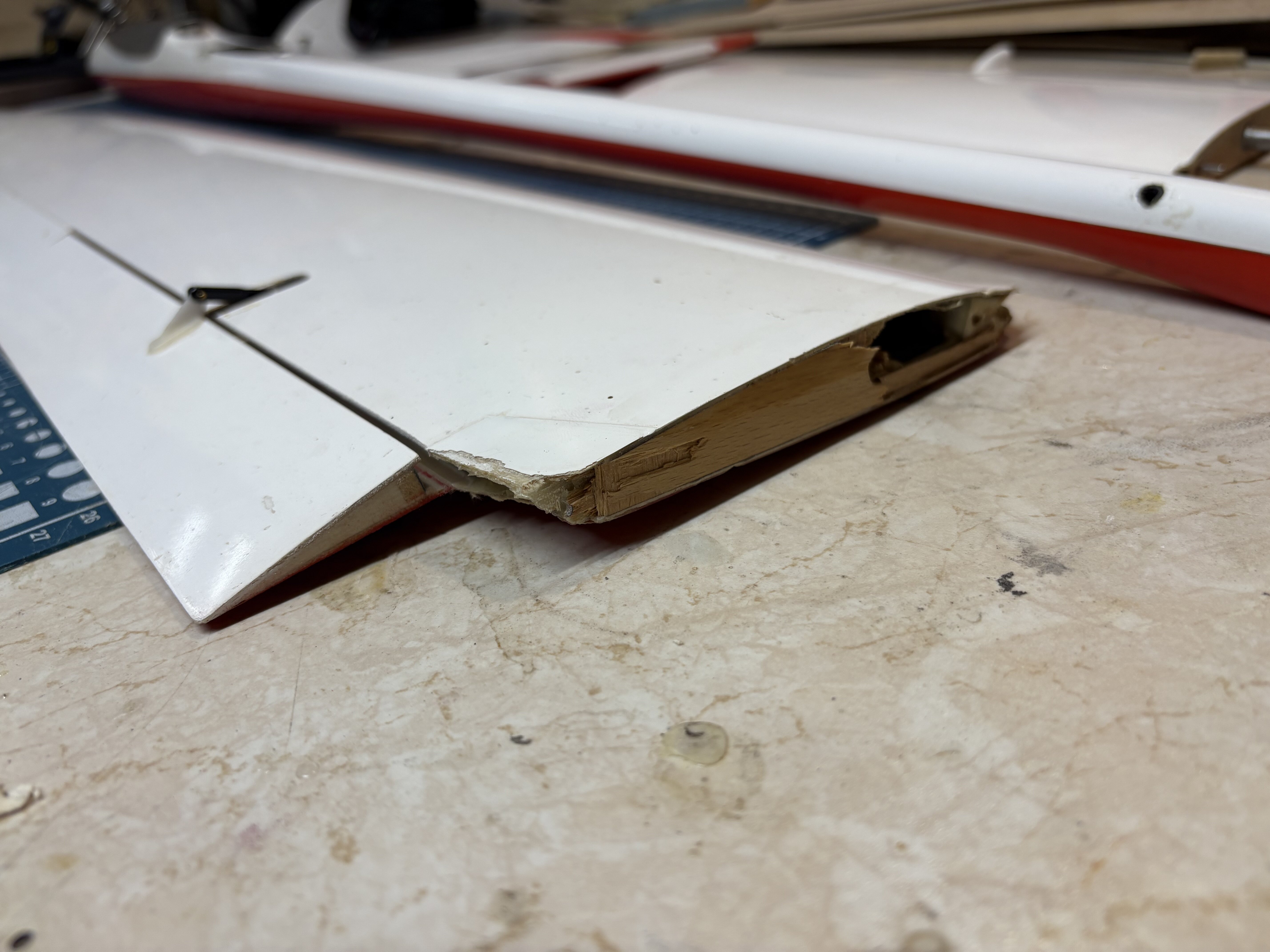

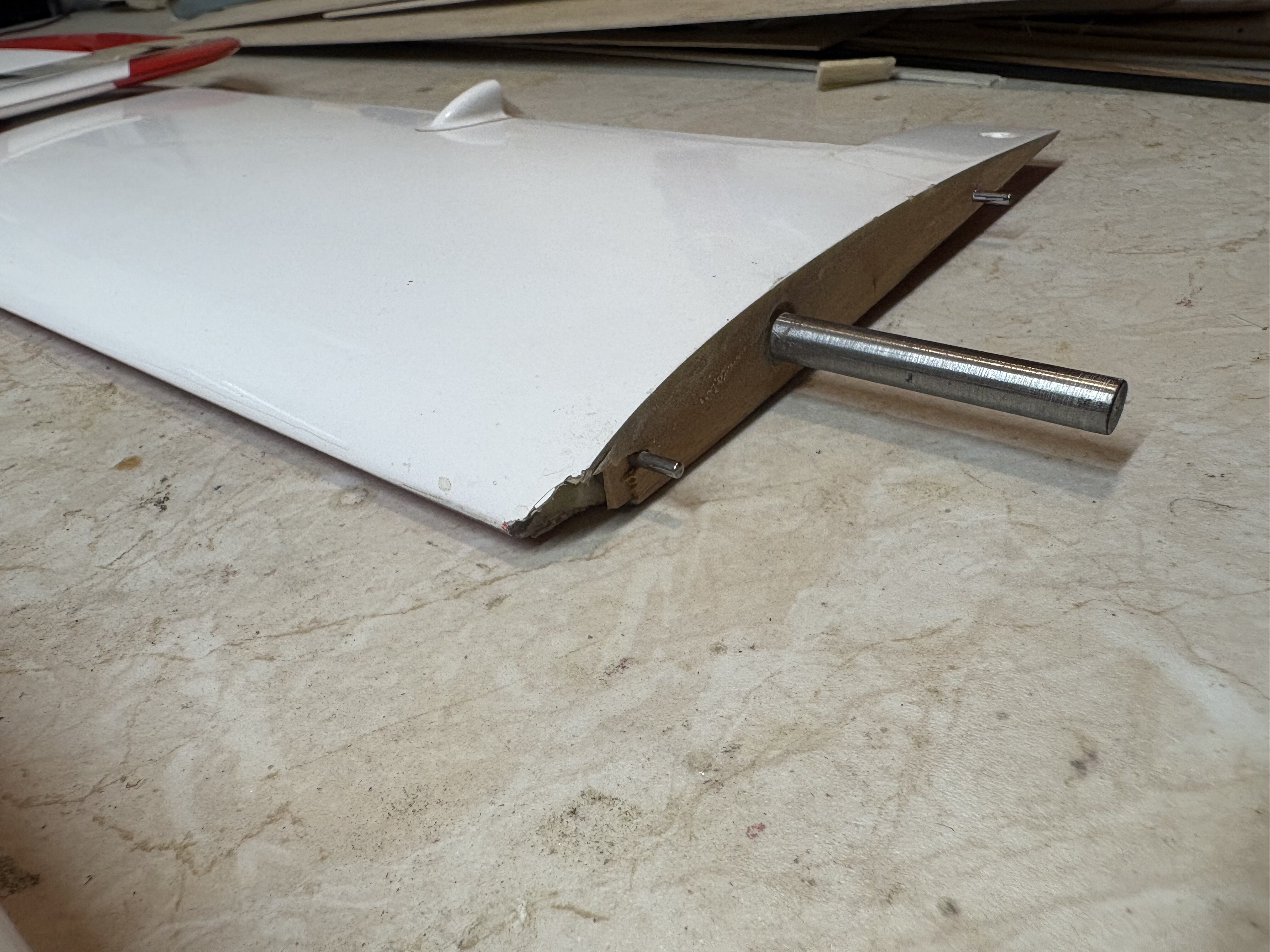

Pierwszy z nich to Falcon EVO - nie dużo używany aczkolwiek uszkodzenie dość poważne, poza delikatnym pęknięciem kadłuba ucierpiało lewe skrzydło
Na wstępie okazało się że pokrycie góry i dołu przedniej części skrzydła stało się miękkie praktycznie na całej jego długości. Aczkolwiek po dłuższym zastanowieniu pojawił się plan :) Samo poszycie nie było popękane - odkleił się airex od tkaniny. A więc rozrobiłem żywicy LG285 i wpuściłem w skrzydło strzykawką. Żywica bardzo rzadka, pięknie się rozlała i wsiąkła w środku skrzydła, skleiła wszystko z powrotem. Po wyschnięciu pokrycie stalo się spowrotem twarde. Analogicznie to samo zrobiłem z górną stroną. Następnie zabiorę się za odbudowanie skrzydła w przedniej części :) trochę rzeźby będzie, ale Airex podarował mi kolega więc jest z czego naprawić.

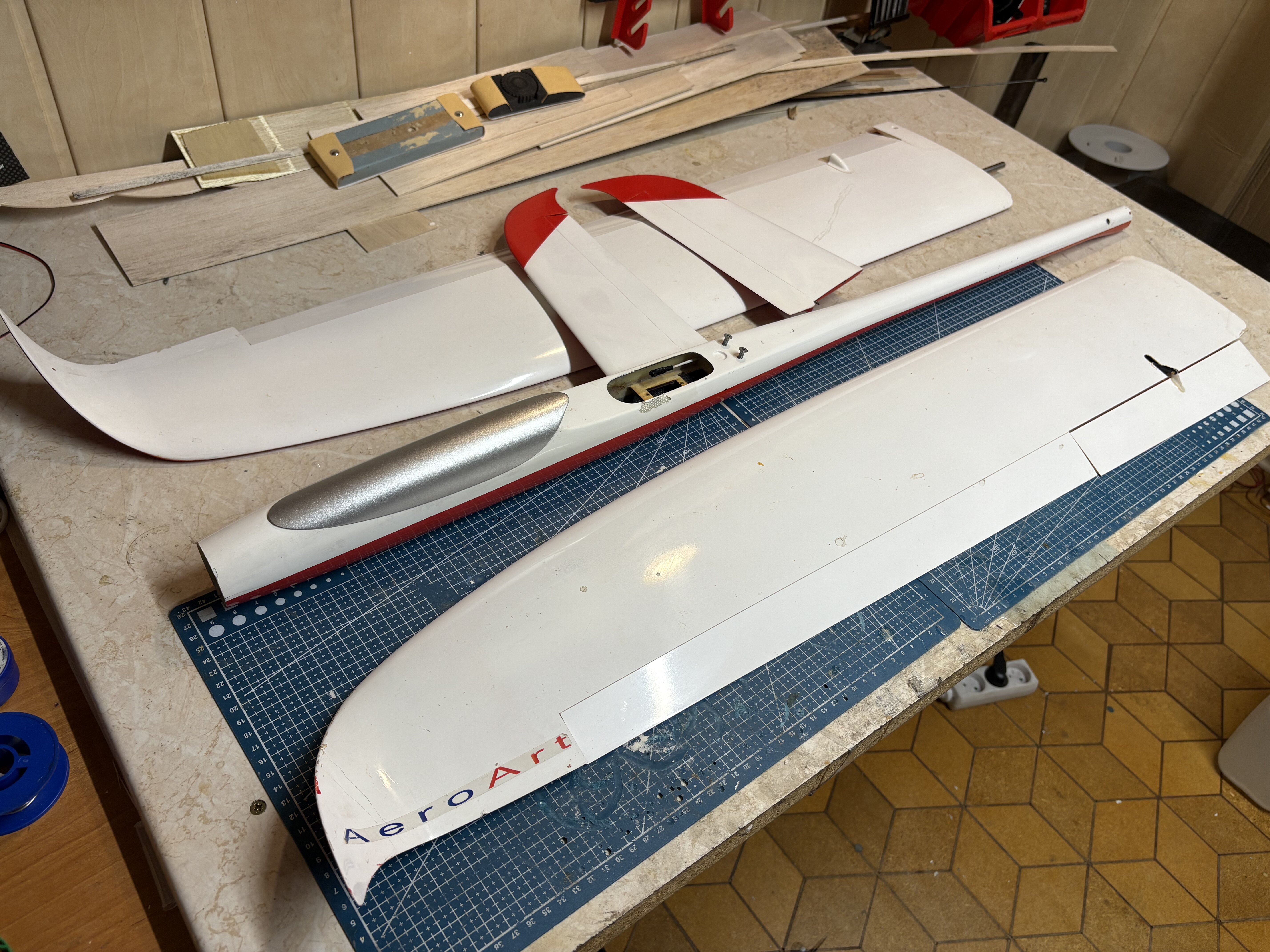

Drugi model to prawdopodobnie koncept. Szukałem na forum i chyba najbardziej przypomina koncept modelu zaprojektowanego przez A.Strigl dla AeroArt. Jeśli się mylę proszę mnie poprawić :) Pierw w planie mam naprawę EVO a następnie tego :)
