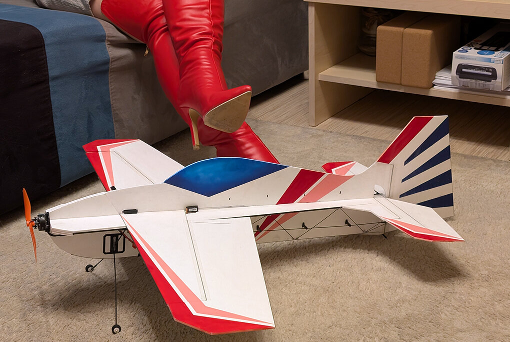

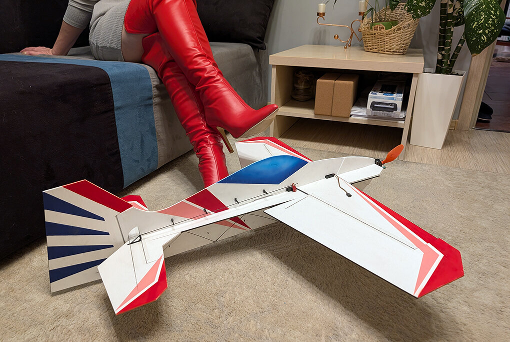

Witam po dłuższym czasie kolegów.
ToTo-3 jest konstrukcją eksperymentalną i powstał jako próba zastosowania nowego, wcześniej przeze mnie nieużywanego materiału piankowego, który w założeniu miał połączyć elastyczność z trwałością, istotną w intensywnym treningu figur akrobacyjnych. Do budowy wykorzystano płytę PICHLER o grubości 3 mm. Materiał ten charakteryzuje się bardzo zwartą i jednorodną strukturą, wysoką elastycznością oraz znaczną odpornością na pękanie i kruszenie, typowe dla klasycznego depronu.
Tyle tytułem wstępu.
Model po oblocie, który odbył się w sobotę, dla zainteresowanych więcej informacji, jak i relacja z budowy i rysunki PDF u mnie na stronie https://motylasty.pl/toto32.html

Jurku dzięki za zwrócenie uwagi na rysunki, sprawdzę to :)
Model jest dopiero po trzech lotach, mam nadzieję ze w ten weekend będę wiedział coś więcej o właściwościach lotnych,
ale na ten moment jestem zadowolony,  mój Gooru go w swe łapy dostanie i powie cos więcej.
