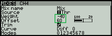

Albo jeszcze bardziej minimalistycznie, samym mikserem, bez krzywej - lubię minimalizować ustawienia ;)
W aparaturze mam wersję angielską, ale jak kto używa polskiej to łatwo można się zorientować, o które parametry chodzi.
Te dwie wartości w zielonej ramce Weight i Offset można dobrać tak, że ich suma wartości bezwzględnych da % wychylenia w min gazu, a różnica da % wychylenia w max gazu.
W tym konkretnym przypadku:
- w min gazu będzie 60+40 = 100% wychylenia steru kierunku
- w max gazu będzie 60-40 = 20% wychylenia steru kierunku
czyli to samo co w poprzednim przykładzie z krzywą.
Choć przyznaję, że sposób z krzywą jest chyba czytelniejszy. Ale to właśnie wielka zaleta OpenTX (EdgeTX), że ten sam efekt można uzyskać na wiele równoważnych sposobów :)
