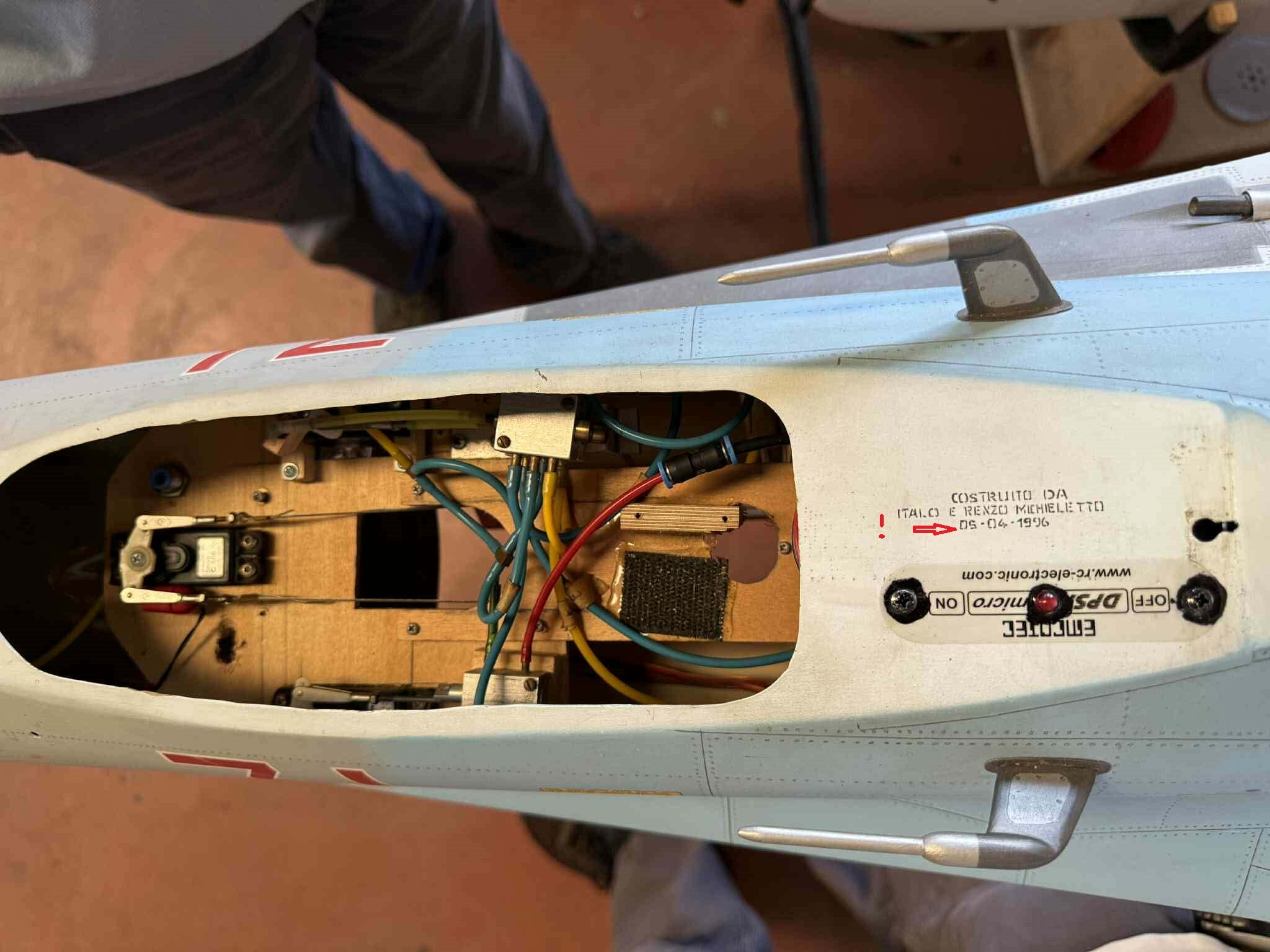

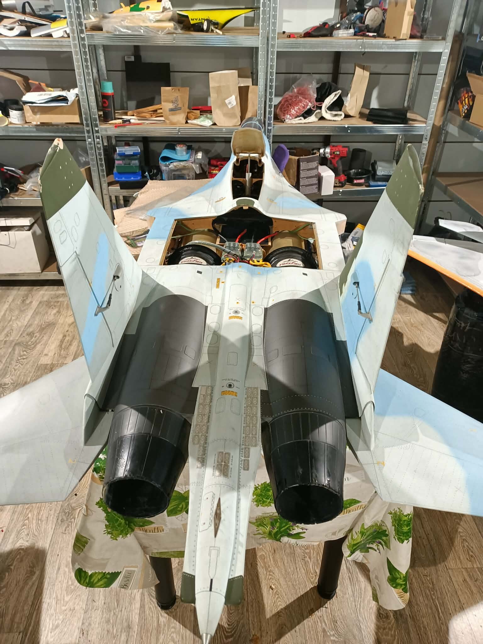

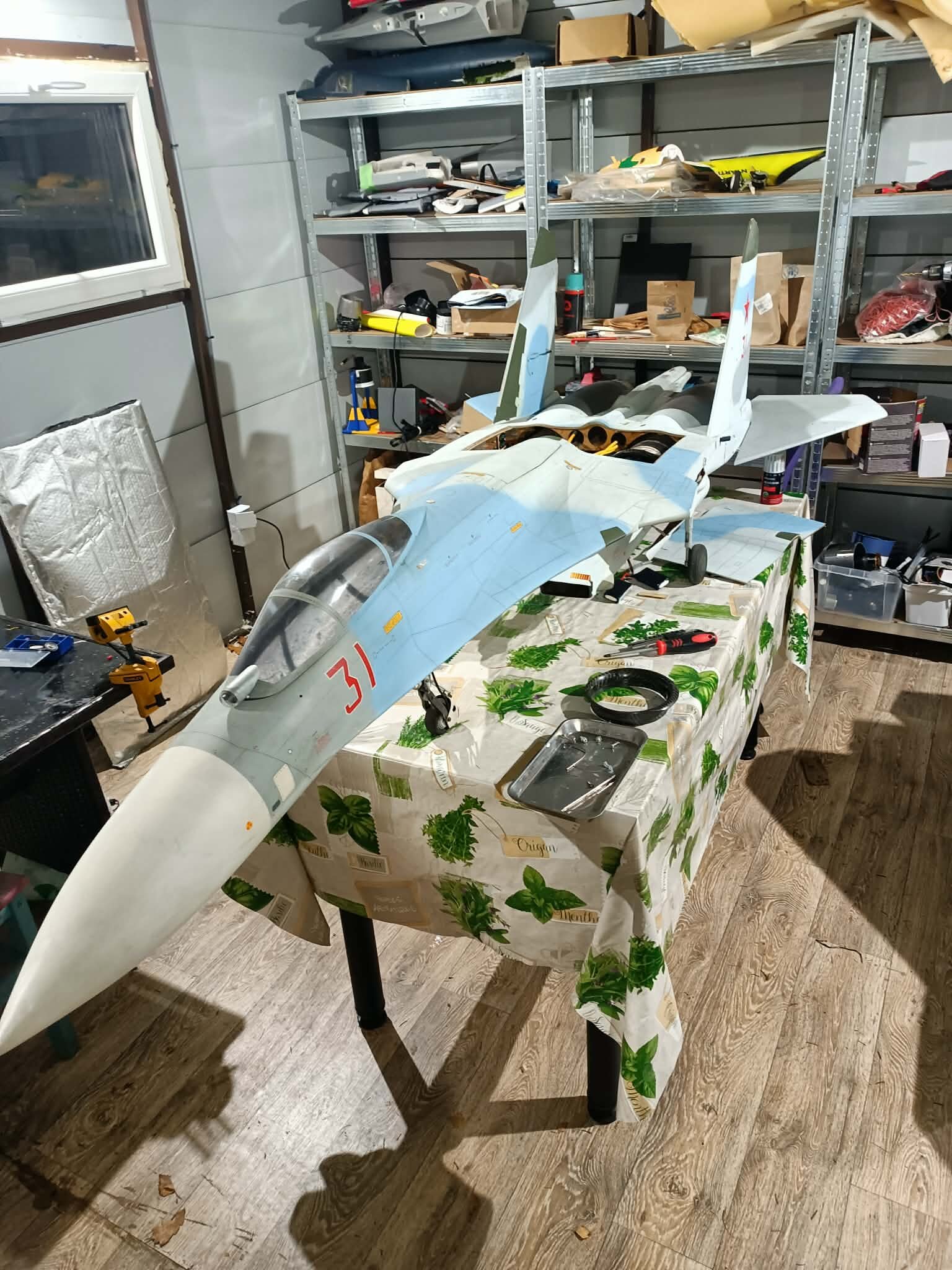

Kupilem w przez ogloszenie na Facebooku dosc stary juz model Su-27, wyprodukowany w 1996(!):
11.thumb.jpg.ce0c8ffe020a30f3895334eeb7a9f5e1.jpg2.thumb.jpg.9568e244f44d65b06bd9bad4255ca8de.jpg
Ze wzgledu na odleglosc (zlokalizowany w Mediolanie) i to, ze mam male dziecko, oraz to ze nie mam jeszcze tak duzego samochodu - nie odbieralem go osobiscie, tylko dalem ogloszenie na Clicktrans.pl - gosc za 1100zl odebral go i przywiozl, nie trzeba bylo tez pakowac :) Na minus, ze nie moglem o detale spytac. Na przyklad - podwozie i klapki sa pneumatyczne. Pojecia nie mam jak sie tego uzywa ;D
Zestaw jest moze i stary, ale jest naprawde piekny, a do tego lekki - bez baterii 12.5kg. Jest juz przerobiony na elektryczny naped, ale ewidentnie 10+ lat temu, bo ten model EDFa wtedy wyszedl z produkcji :)

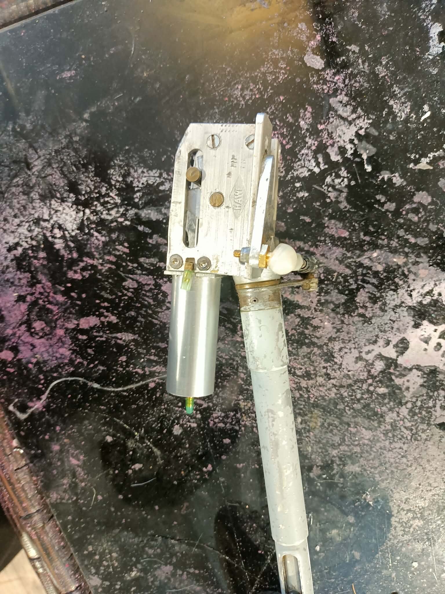

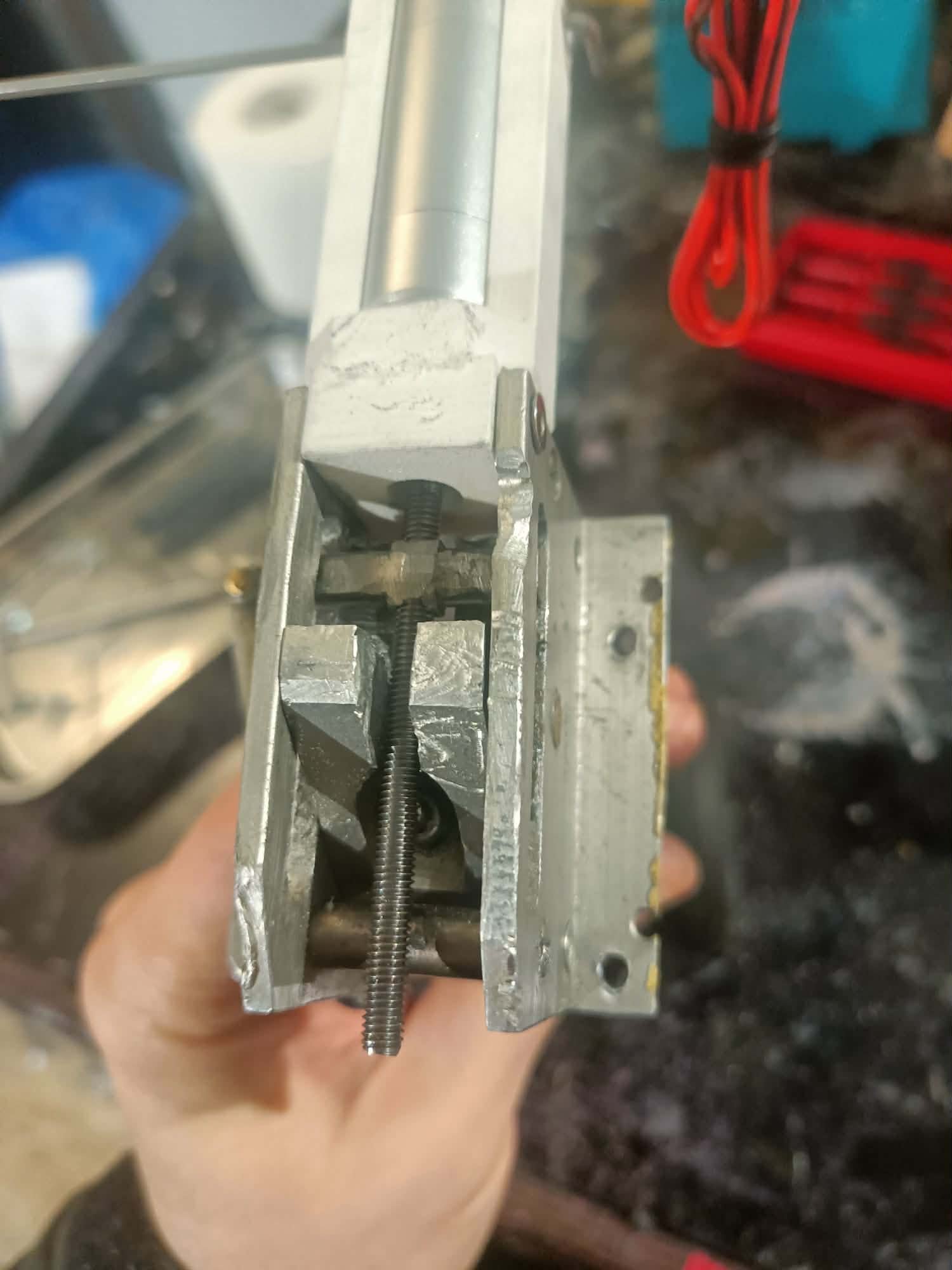

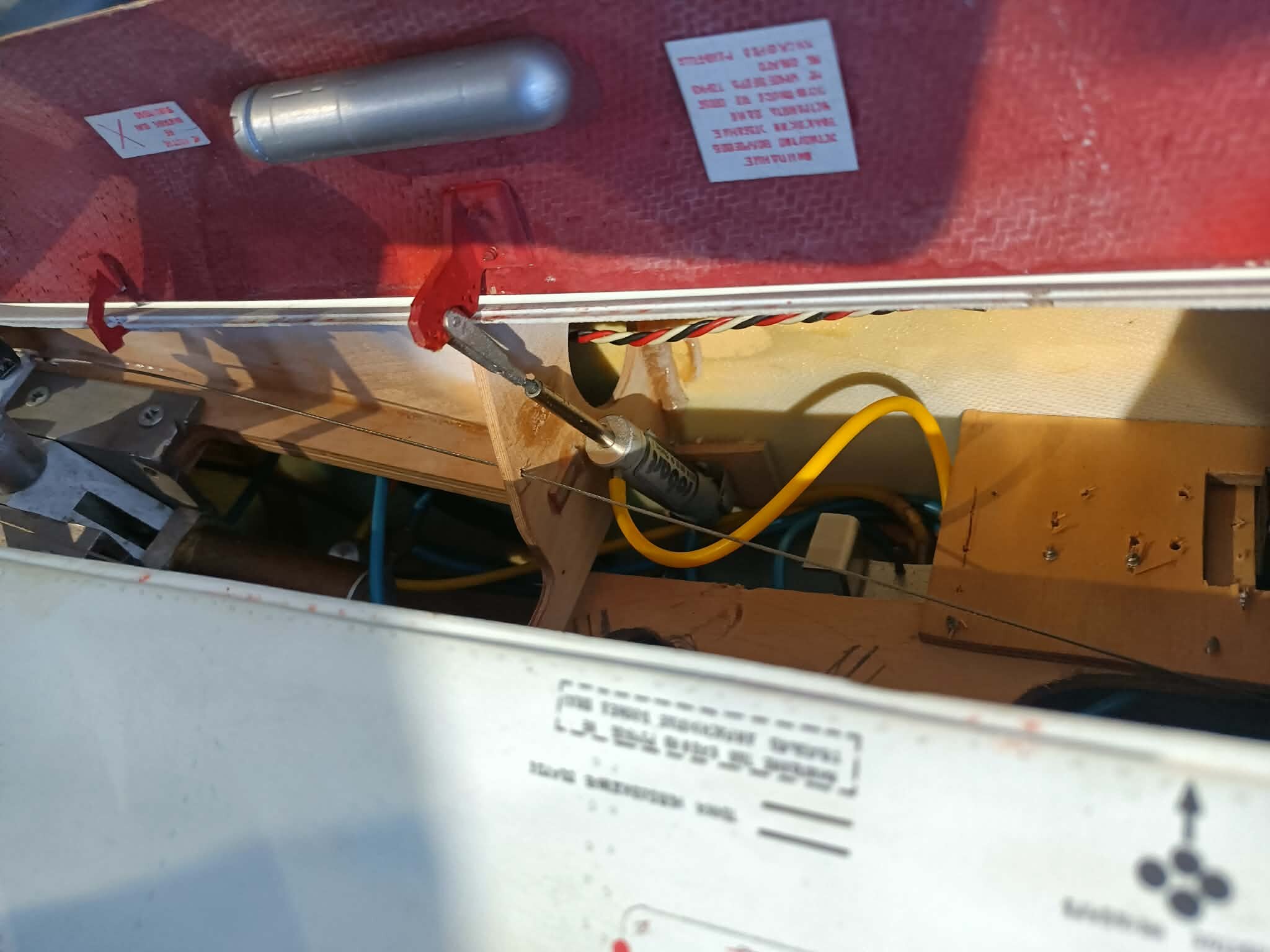

Retrakt wyglada nastepujaco, klapki otwiera tez pneumatyczny silownik:
retract.thumb.jpg.c607b1729bff02d81efc4e600b77b93c.jpgpneumaticactuator2.thumb.jpg.b497b3ff04cc995deed73f2c9c976c2a.jpg

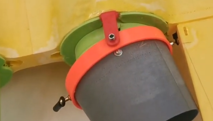

2. Dodac wektor ciagu (czyli przerabiamy su-27 na su-35 :))
Tutaj mysle zeby zdjac (sa przyklejone) obecne dysze wydechowe - wtedy bede mial bardzo szeroki przekroj i wydrukowac tego typu mechanizm:
Wstawiajac go do wnetrza. Tylko jako dysze wziac cos odpowiednio stylizowanego, zeby ladnie wygladalo. Cos w ten desen:

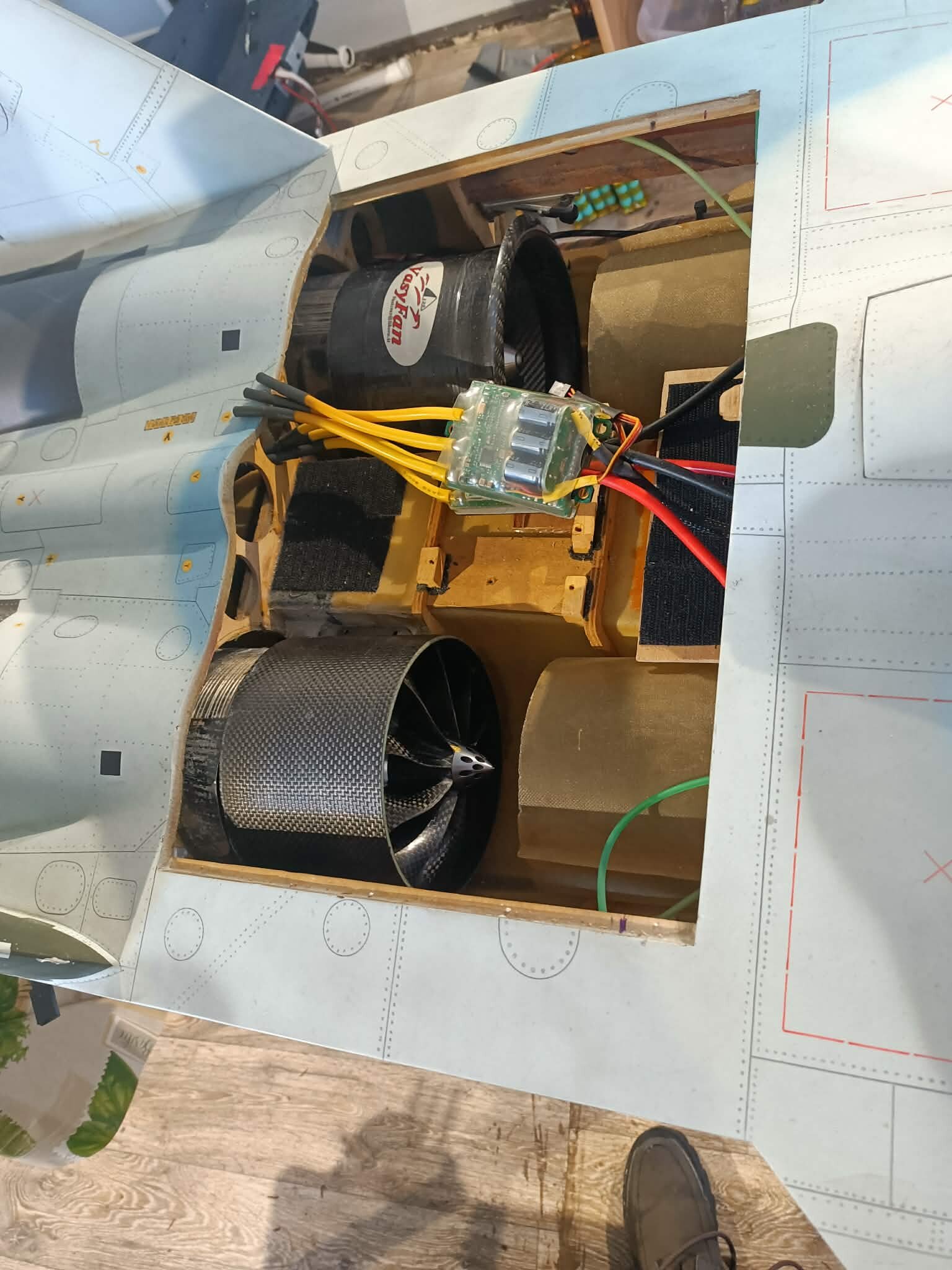

3. Tu sie jeszcze zastanawiam - EDFy

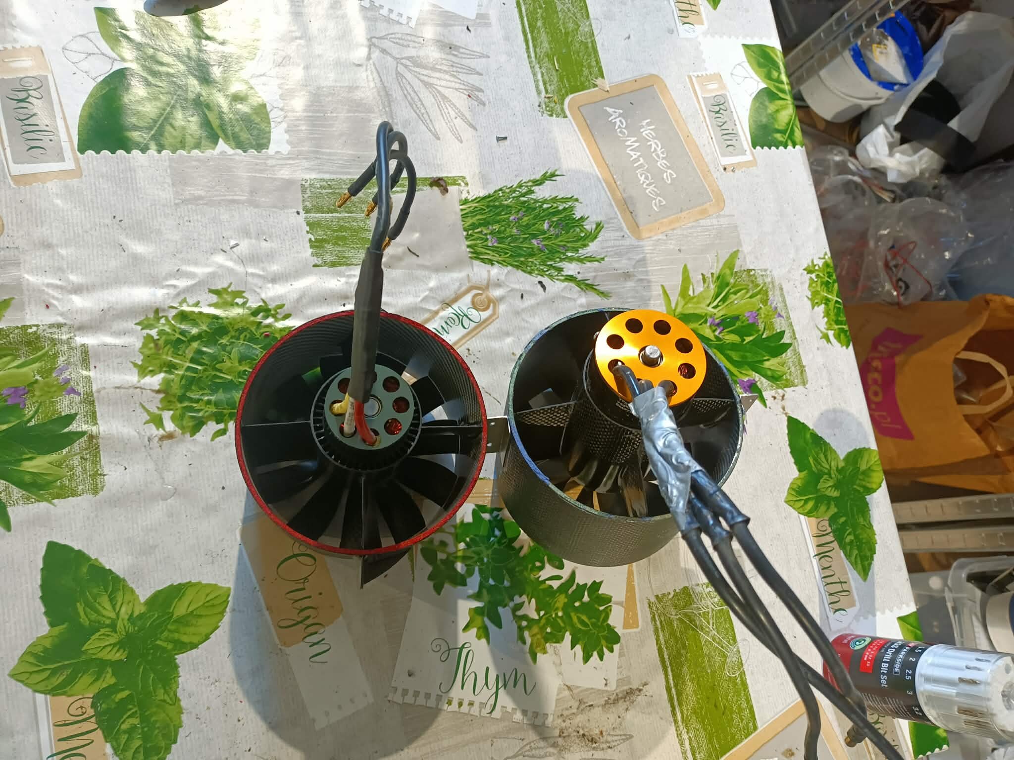

Obecnie sa stare Vasyfany 120mm, z silnikiem chyba HET 700-98. Moze 7kg ciagu maja - ale waza tylko 850g. Tutaj rozwazam kilka opcji:
- opcja tania i lekka - czyli nie zmieniam nic. Dajac pakiet 14S2P z ogniw 21700 bedzie 14.5kg masy calkowitej i ok 1:1 ciag masa.
- drozsza i ciezsza - mam juz jeden silnik Vasyfan 128mm (zmiesci sie) z najmocniejszym silnikiem. Daje 13kg(!) ciagu, ale wazy 1500g. Dla porownania:
Moglbym drugi taki zamowic i zasilac dwoma pakietamia 14S2P - wtedy masa calkowita to 17kg, ale ciagu max bedzie ze 25kg. Potwor :)
Patrzylem forach, jest sporo starych relacji, gdzie Su-27 w skali 1/9 tyle wlasnie wazyl i dobrze lataly.
W sumie, jak teraz zebralem mysli, to oblatam go na isntniejacej konfiguracji i dopiero po sukcesie bede sie zastanawial nad tym krokiem.

Gratulacje ! Udany zakup.
Mechanika podwozia bardzo dobra!
Do napędu klapek podwozia zastosowałbym
same serwa bez tej przekładni.
Albo same silniki do chowanego podwozia ale w najmniejszej wersji.
A konwersja na inne wentylatory, jak sprawdzisz te.
Ja używam EJets 120 Pro, przyzasilaniu 16S(li-Jon)
dają 9,8-10 kg ciągu
pozdrawiam Piotrek

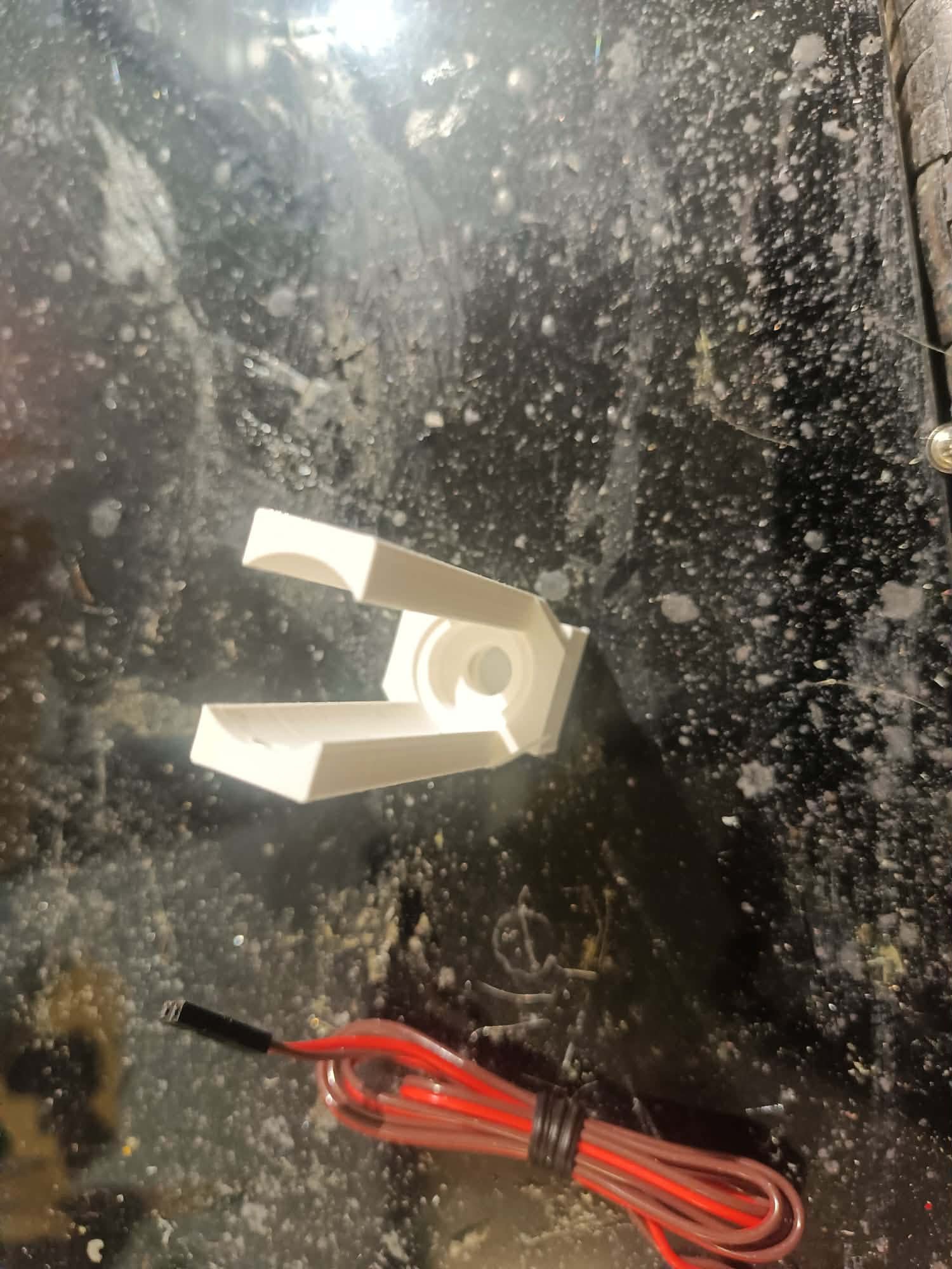

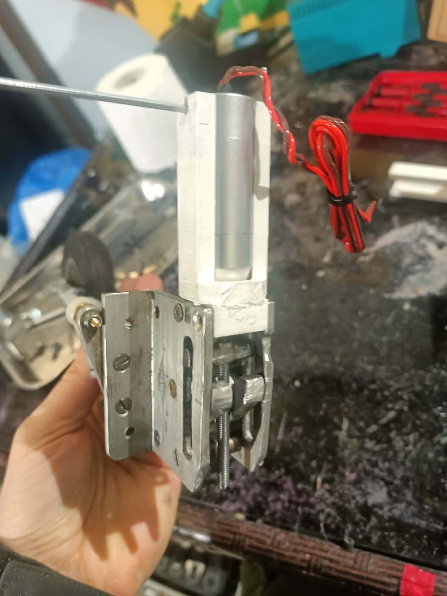

Konwersja podwozia idzie - mialem silnik JP Hobby ER 150, ktory kupilem kiedys do naprawy Phoenix Corsaira. "Zaprojektowalem" do niego adapter (poskladalem go z prostych bryl w Orca Slicerze).
Musialem tez nauczyc sie czym jest frezowanie, kupic odpowiednie frezy (najpierw te nieodpowiednie tez kupilem), i Dremelem odpowiednio wyciac otwor na srube. Musialem tez splaszczyc walec pchajacy.
Niestety, silnik ma za malo mocy, zeby ruszac tak dlugim i ciezkim podwoziem 😕
Musze kupic silniki ER-200
