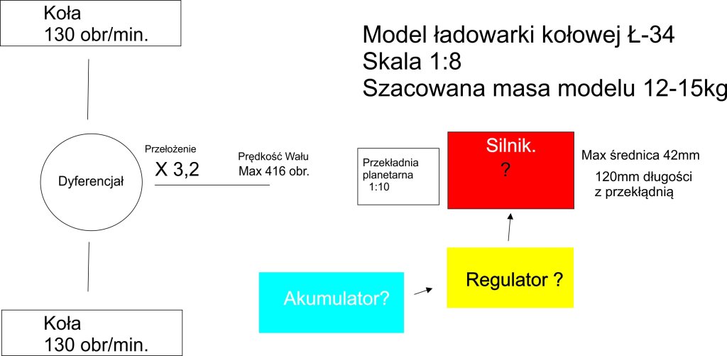

Mateuszek Opublikowano 7 godzin temu Opublikowano 7 godzin temu Witajcie. Potrzebuję pomocy w doborze silnika , regulatora i akumulatora. O ile mechanika nie jest dla mnie problemem o tyle silniki bez szczotkowe są dla mnie nie do końca spójnie opisywane z regulatorami i akumulatorami. Nie mogę ogarnąć zasady która kieruję który silnik i regulator jest na 7,4V a który na 11V. A więc, potrzebuję Silnik o możliwie dużym momencie obrotowym który napędzi mój model Ł-34 w skali 1:8. Masa modelu 12-15KG Główne założenia przedstawia poniższy rysunek. pomożecie? Budżet na Silnik regulator i pierwszy pakiet Akumulatorów 1200zł.
Bodzioch Opublikowano 3 godziny temu Opublikowano 3 godziny temu Może lepiej zastosować silnik szczotkowy z przekładnią gotowy z Ali https://pl.aliexpress.com/item/1005008906383301.html?spm=a2g0o.productlist.main.8.3c8doD3boD3bxD&aem_p4p_detail=2026022311104511165238231389640012491281&algo_pvid=d609d5a9-aa2e-4739-8e4e-1ceb6250bc15&algo_exp_id=d609d5a9-aa2e-4739-8e4e-1ceb6250bc15-7&pdp_ext_f={"order"%3A"16"%2C"eval"%3A"1"%2C"fromPage"%3A"search"}&pdp_npi=6%40dis!PLN!53.59!53.59!!!14.63!14.63!%402103846917718738454372998e540c!12000047146120299!sea!PL!763293771!X!1!0!n_tag%3A-29919%3Bd%3Afbe7ece8%3Bm03_new_user%3A-29895&curPageLogUid=LGecJsPeDDpt&utparam-url=scene%3Asearch|query_from%3A|x_object_id%3A1005008906383301|_p_origin_prod%3A&search_p4p_id=2026022311104511165238231389640012491281_2 Silniki bez szczotkowe tak pod 2-3S klasa 2836 czy większe ( 7,4 - 11,1V) mają kV 750. Przy zasilaniu 12V wychodzi 9000 obr/min więc przekładnia planetarna musi być raczej 1:20.
