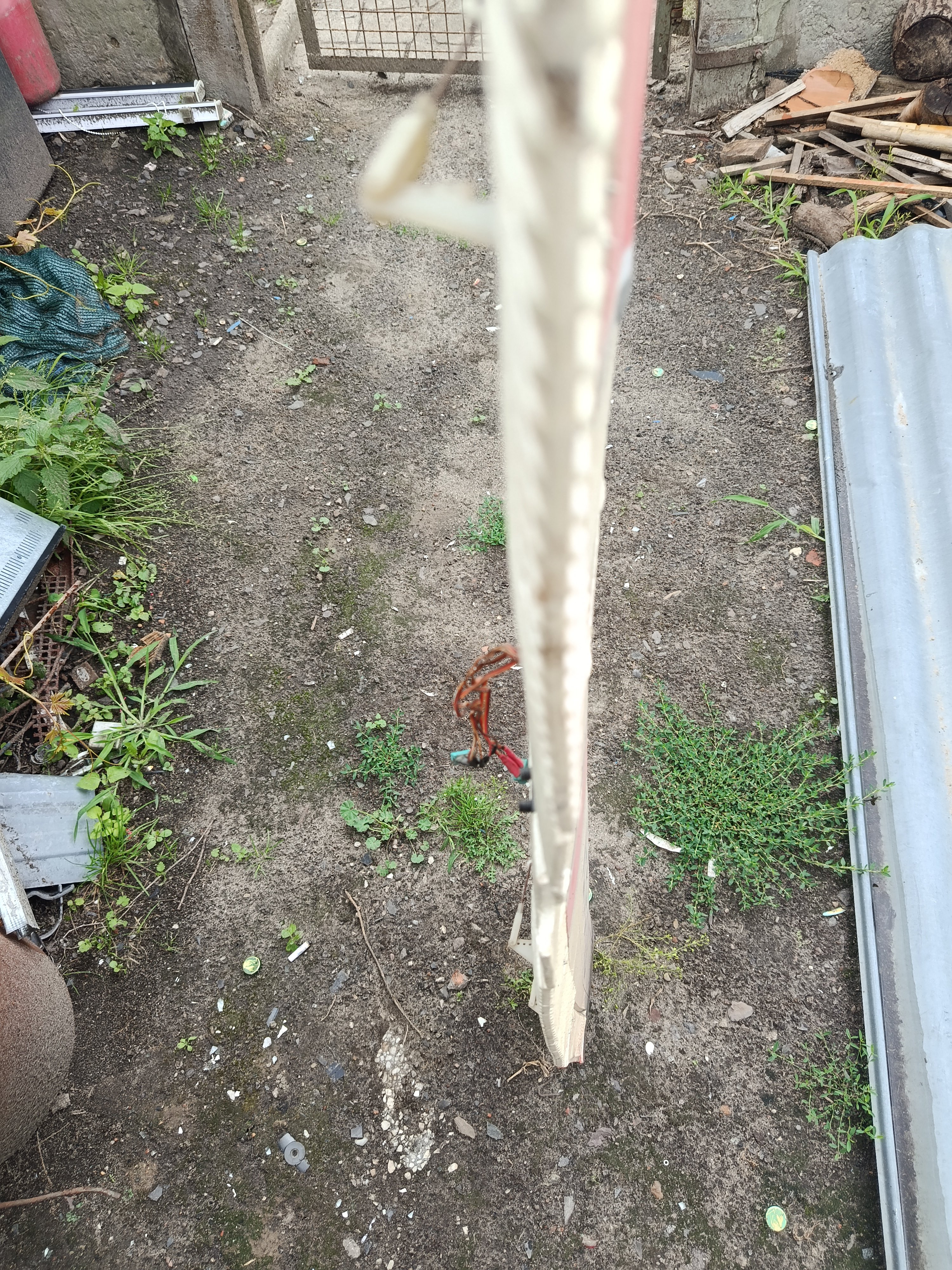

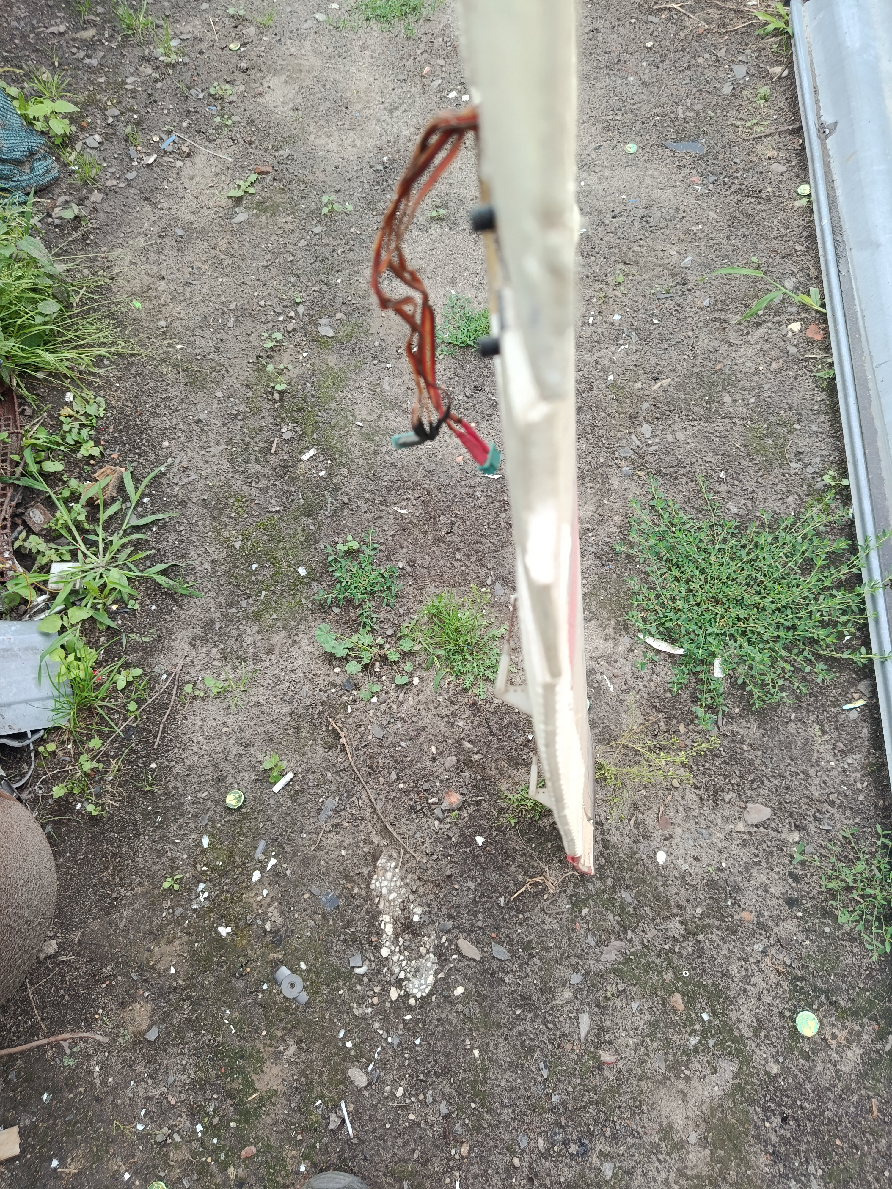

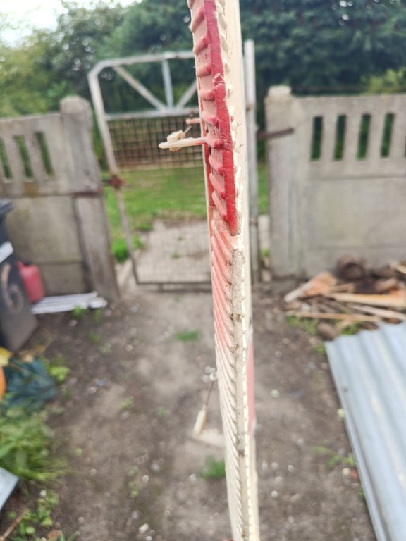

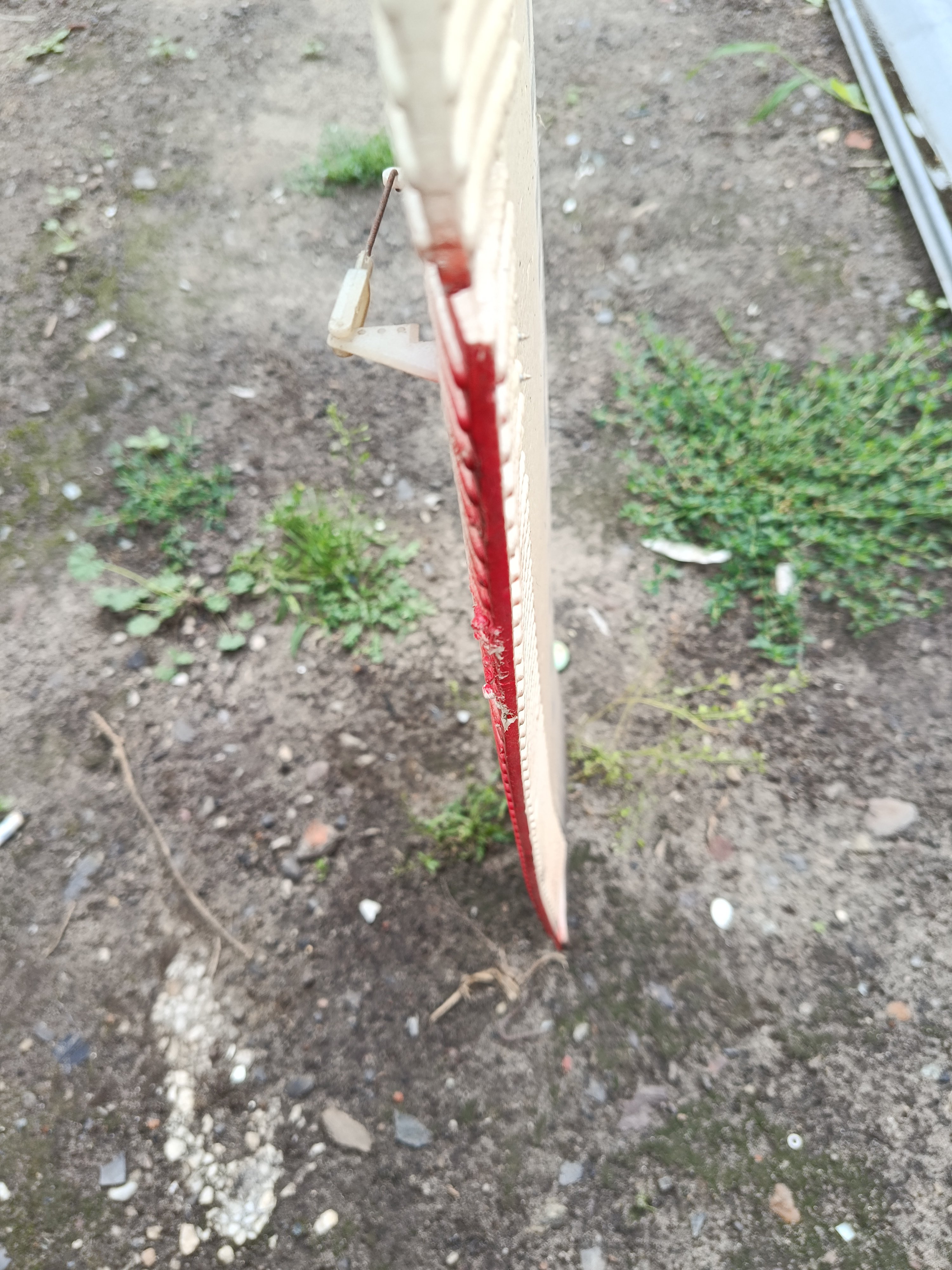

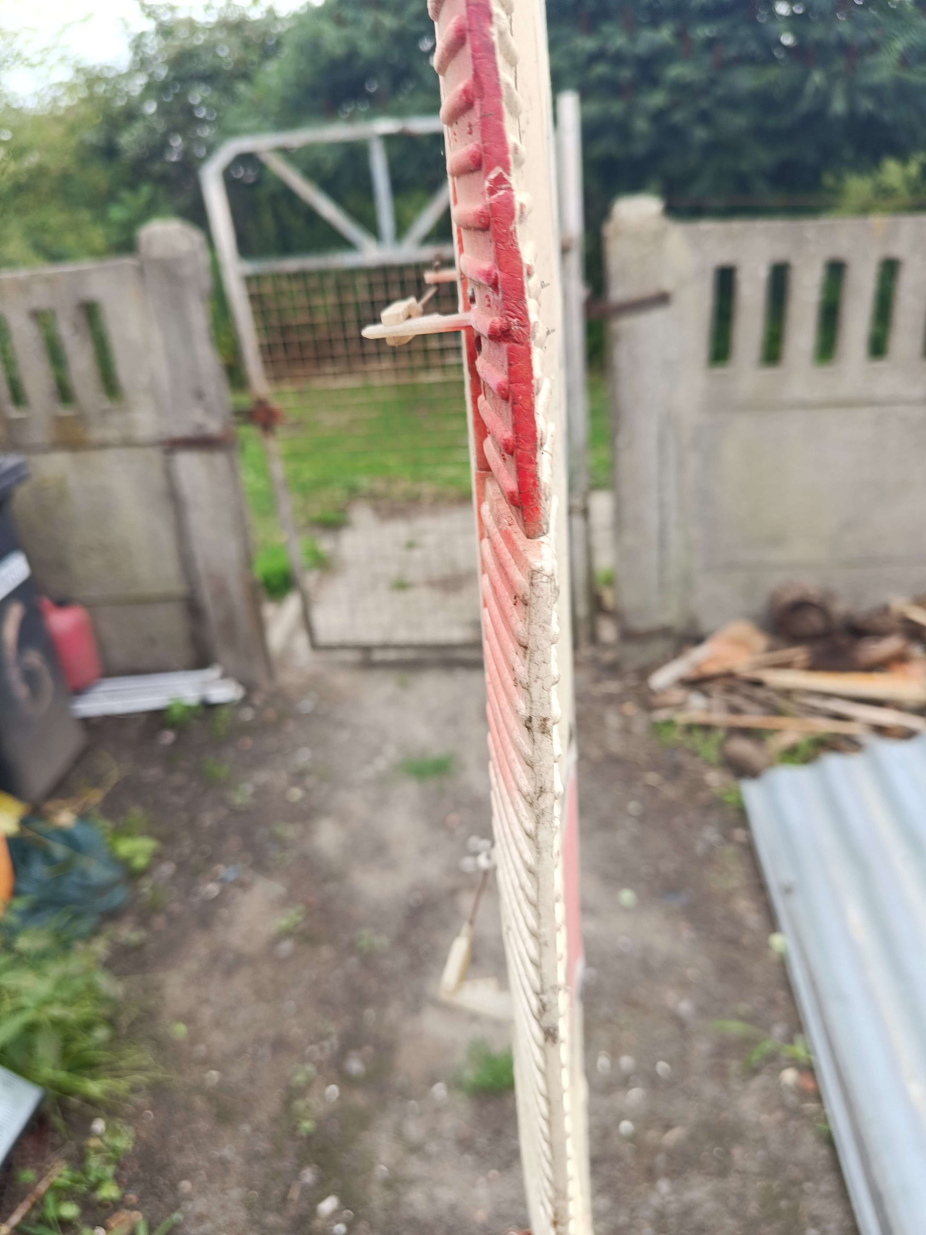

czublonmateusz Opublikowano 18 Lipca Opublikowano 18 Lipca Witam mianowicie nabyłem samolot Cessne i mam pytanie do fachowców odnośnie powykrzywianych lotek i klap od słońca materiał epp. CZY jest sposób na to żeby je wyprostować? Czy po prostu latać i się nie przejmować? Tylko jak wpłynie to na zachowanie samolotu? Pomoże ktoś? Z Góry dziękuję.
Andrzej68IX Opublikowano 18 Lipca Opublikowano 18 Lipca Ja polewam wrzątkiem i prostuję (w rękawiczce bo gorąco). 1
czublonmateusz Opublikowano 20 Lipca Autor Opublikowano 20 Lipca Temat uważam za zakończony. Wszystko udało się wyprostować jeszcze raz dziękuję Andrzej.
