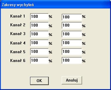

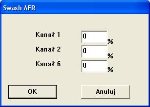

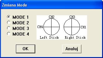

Pro100vnik Opublikowano 25 Listopada 2010 Udostępnij Opublikowano 25 Listopada 2010 Jako że jestem na profilu informatycznym w liceum 8) , pragnąłbym się zrehabilitować i postanowiłem zrobić program do programowania aparatury po polsku. Kod źródłowy taki sam jak w domyślnym T6Config :mrgreen: . Nie mam natomiast zielonego pojęcia o heli więc prosiłbym kogoś aby pomógł w odpowiednim przetłumaczeniu. Proszę o krytykę bądź pozytywne komentarze. Mam nadzieję, że ktoś zrobi z tego użytek. W sumie lepsze to po polsku dla laika, niż po angielsku Odnośnik do komentarza Udostępnij na innych stronach Więcej opcji udostępniania...

Gites Opublikowano 26 Listopada 2010 Udostępnij Opublikowano 26 Listopada 2010 Gdyby ktoś chciał skorzystać z polskiej wersji T6Config'a oto link Pytanko... poprawiłeś może niedoskonałości / błędy oryginału, np. niezapamiętywanie wybranego portu COM czy tylko zrobiłeś reverse engineering na stringach z etykiet? Odnośnik do komentarza Udostępnij na innych stronach Więcej opcji udostępniania...
Pro100vnik Opublikowano 26 Listopada 2010 Udostępnij Opublikowano 26 Listopada 2010 Jeszcze nie posiadam tak zaawansowanej wiedzy na temat programowania w pascalu i C, więc od razu przyznam się, że nie. Jeżeli Pan mógłby dokonać takiej korekty to z jak największą przyjemnością byłbym zaszczycony współpracą Odnośnik do komentarza Udostępnij na innych stronach Więcej opcji udostępniania...
