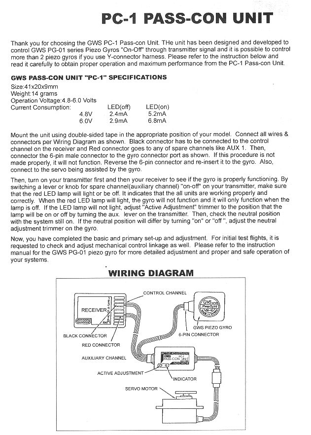

bzik4 Opublikowano 7 Czerwca 2009 Opublikowano 7 Czerwca 2009 http://www.hobbycity.com/hobbycity/store/uh_viewItem.asp?idProduct=9097&Product_Name=GWS_PC-01_Pass-con_Unit_for_piezo_Gyro/JR czy te trzy przewody wychodzące z prawej strony to wyjścia na serwomechanizmy regulujące ustawienie maszyny w dwóch osiach? jeśli tak to czy można go użyć w samolocie do stabilizacji poprzecznej i podłużnej? no i jak to podłączyć?
tomek68 Opublikowano 7 Czerwca 2009 Opublikowano 7 Czerwca 2009 To raczej nie jest gyro lecz ustrojstwo do sterowania gyrem włącz wyłącz może ewentualnie czułością choć wątpię.tutaj
