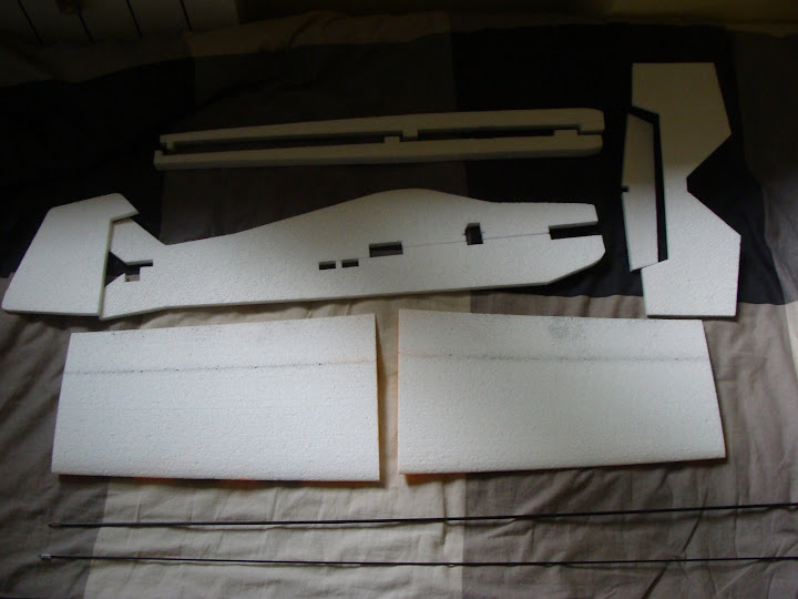

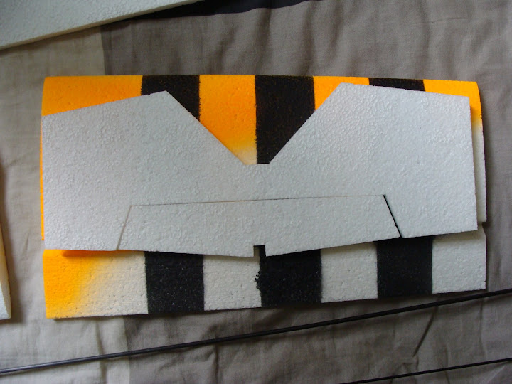

Lord Rzeźnik Opublikowano 14 Lipca 2009 Opublikowano 14 Lipca 2009 Witam wszystkich. Otóż stałem sie szczęśliwym posiadaczem części takiego oto modelu: Części wycięte metodą CNC, ładnie do siebie pasują. Masa części to około 80g.Pierwsze, co zrobiłem to pomalowałem spód płatów farbą do styro. A tak wygląda statecznik w porównaniu do skrzydła.Pętle powinien kręcić całkiem ładnie ;].Same części EPP udało mi się wylicytować za 48 zł. Byłyby pewnie za 30, gdybym za wcześnie nie zaczął licytować...Jest to jakiś nowy model (podobno), więc nie ma żadnej instrukcji, ani duperelków bo to "egzemplarz testowy". Wydaje się być dobrą alternatywą dla parkmastera, który kosztuje o jakieś 300 zł więcej... Relację z budowy będę aktualizował i nie zabraknie filmu z oblotu.

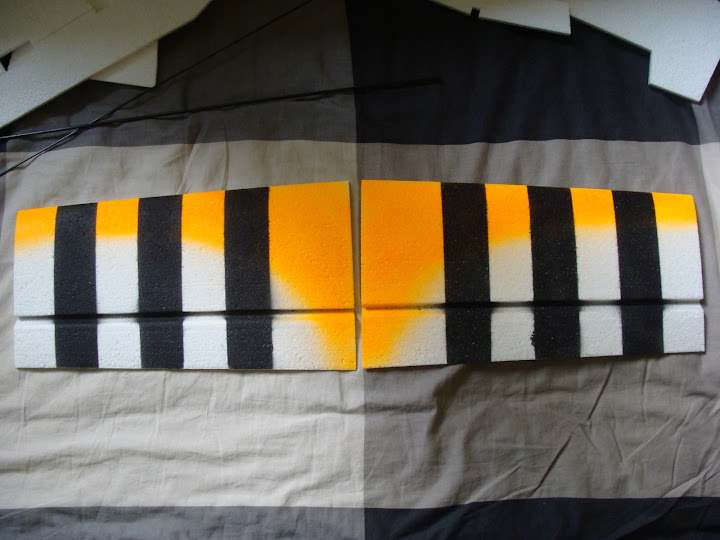

Lord Rzeźnik Opublikowano 16 Lipca 2009 Autor Opublikowano 16 Lipca 2009 Wczoraj przysiedziałem chwilkę nad modelem i powklejałem dźwigary i "dźwigarki" ustalające kat zaklinowania połówek skrzydeł, wkleiłem zawiasy w stateczniku poziomym , a dzisiaj dokończyłem malowanie.Czekam na wyposażenie z HC.

marek rokowski Opublikowano 16 Lipca 2009 Opublikowano 16 Lipca 2009 fajnie go pomalowales zgubiło sie trochę krzyżakowości kadłuba;) znajome kolorki - lubię!!!
