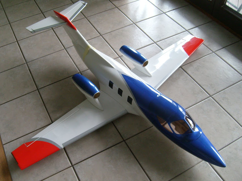

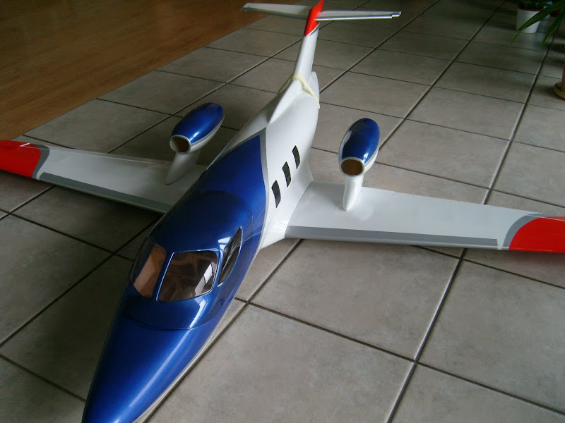

Leda_g Opublikowano 3 Sierpnia 2009 Opublikowano 3 Sierpnia 2009 No i przede mną kolejne wyzwanie (po C-160 http://pfmrc.eu/viewtopic.php?t=7603 ) , tym razem coś ładniejszego a mianowicie HONDA HA-420 Model ma tak wyglądać Zestaw co dostajemy w komplecie ARF A teraz trochę danych o tym zestawie ARF modelu. Producentem zestawu jest firma „Zhejiang jiyi industrial&trade co.,ltd” z Chin Jest to mieszany zestaw modelu, kadłub oraz gondole silników laminat z wręgami ze sklejki, skrzydła i stateczniki konstrukcyjne (balsa i sklejka) oklejone folią. W zestawie dostajemy pełny zestaw elementów montażowych (przeciętnej jakości). Model można wykonać w wersji ze składanym podwoziem (brak w zestawie). Przednie kółko skrętne. Napęd modelu jest przewidziany jako dwa silniki pchające (śmigła wystają poza gondole), jest nowa wersja tego zestawu pod napędy EDF (w tym zestawie za małe średnice gondol wlot 50mm wylot 60mm) Jakość wykonania średnia, laminat delikatny, są ślady po wręgach, posiada skazy w żelkocie (niezbyt duże), folia na skrzydłach i statecznikach pomarszczona, elementy spasowane dość dokładnie. Teraz trochę danych (z instrukcji) rozpiętość – 1625mm długość – 1595mm pow. Skrzydeł – 40dm2 waga do lotu – 4000g przewidywany napęd dwa silniki600-800W (napęd pchający) A tu jak wygląda model prowizorycznie poskładany u mnie Więcej zdjęć http://picasaweb.google.pl/MGurdek/HondaHA420# CDN...
