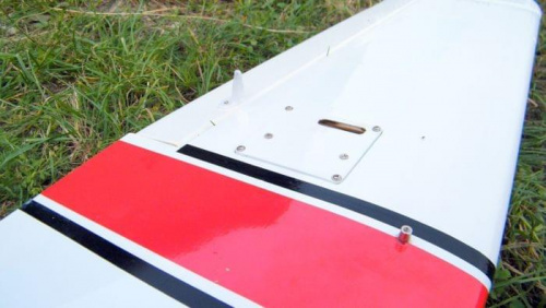

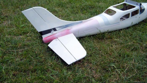

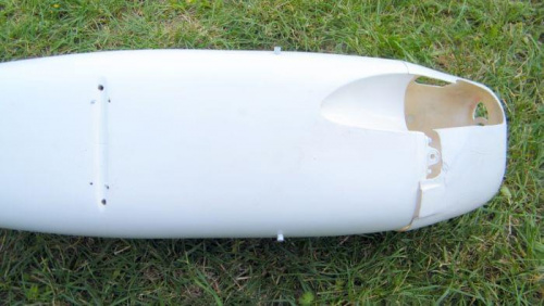

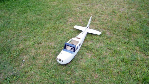

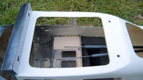

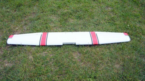

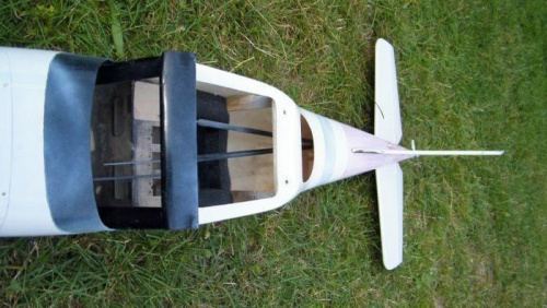

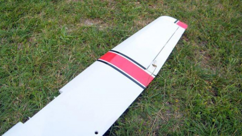

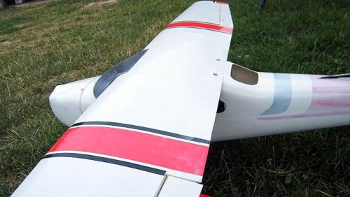

Wczoraj przyszła do mnie "półmakieta *" Cessny 182 Skyline. Jest to model produkcji CMPro, starsza wersja "50-tki".
Moja "40-tka" jest tej samej wielkości co "50-tka" ( rozp. 1600 mm ), jednak różni się ona od nowszej wersji np:
- nie dzielonym skrzydłem
- brakiem klap
- inaczej rozwiązanym podwoziem: koło przednie nie jest amortyzowane, a podwozie główne nie ma ładnych owiewek "na pręty".
- usterzeniem: statecznik pionowy jest w "40-tce" balsowy, a nie laminatowy jak w "50-tce"
Skyline była używana i jest lekko uszkodzona. Naprawiłem kilka uszkodzeń i fonaciągałem folię żelazkiem.
Następnie zdarłem starą folię dekoracyjną i oszlifowałem model. Po przemyciu kadłuba denaturatem,
umyłem go i nałożyłem, na razie, 1 warstwę białej farby.
Model prezentuje się obecnie tak ( 41 zdjęć) :
1. Nie wiem co zrobić z przednią szybą. Czy szybkę da się jakoś naprawić czy
trzeba zrobic kopytko i uformować nową kabinkę z pleksi ?
2. Chciałbym, a właściwie z tego co czytam, to muszę mieć w modelu klapy.
Wolałbym osobne klapy, a nie klapolotki. Nie wiem jednak czy wycięcie klap nie osłabi skrzydła.
Jak myślicicie: wycinać klapy czy korzystać z klapolotek ?

6. Chcę obudować pręty podwozia i założyć amortyzator przedniego koła, aby uzyskać takie podwozie jak w "50-tce".
Macie jakiś pomysł jak wykonać amortyzator i obudowę na te "pręty" ?

1. przednią szybę będzie bardzo ciężko naprawić. Możesz spróbować formowania próżniowego (ale nie pleksi) ale jeszcze prościej będzie kupić napój/wodę w dużej butelce PET. To tworzywo kurczy się pod wpływem ciepła. Z czegoś co łatwo obrabiać i jest w miarę wytrzymałe (np. z drewnianego klocka, ale nie np. ze styropianu) robi się kopyto o kształcie szyby (z lekkim nadmiarem na bokach (tam gdzie prawdziwa szyba ma uszczlkę/jest wklejona). W pustej flaszce obcinamy np denko i wkładamy nasze kopyto. Odmuchujemy suszarką do włosów aby obkurczyć flaszkę na kopycie i potem jak ostygnie rozcinamy z tyłu, obcinamy nadmiary - gotowe. do szperania w googlach czy na forum "formowanie kabinki z butelki"
2. "Muszę" zależy przede wszystkim od lotniska i podwozia. jeśli skrzydło nie jest przygotowane pod klapy, to niewątpliwie czeka Cię dość spora przeróbka.

6. Amortyzator - leniwym rozwiązaniem jest poszukanie gotowca. Super-leniwym - pierwsze loty bez amortyzatora. Pracowitym - tokareczka, pręty, rurki - dzień-dwa roboty (wydaje się, że kwadrans, ale zwykle schodzi duuuuużo dłużej) i gotowe.

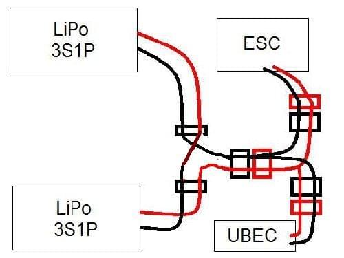

Czy połączenie elektryczne powinno wyglądać tak :
BTW: Rozumiem że tym się nie da: http://www.hobbycity.com/hobbycity/store/uh_viewItem.asp?idProduct=7181
Na rysunku połączyłeś pakiety równolegle tzn. 3s2 11,1v 5000mA, musisz je połączyć szeregowo tzn. plus jednego do minusa drugiego.Reszta dobrze.

1 - 6S 5000 mAh 20C za ~~$60 + wysyłka ok. $22
2 - 6S 4000 mAh 20C za ~~$56 + wysyłka ok. $22
3 - 6S 3000 mAh 20C za ~~$40 + wysyłka ok. $22
Wychodzi na to że wygrywa opcja nr. 1
Czy jednak waga takiego pakietu nie będzie za duża ?
Chyba jednak nie. :D
Chodziło mi o to, że pakiety miałyby pojemność np. 2x 2200 mAh lub np. 2x 2650 mAh.
Tutaj wyglada ze chodzilo o powiekszenie pojemnosci przy zachowaniu napiecia
