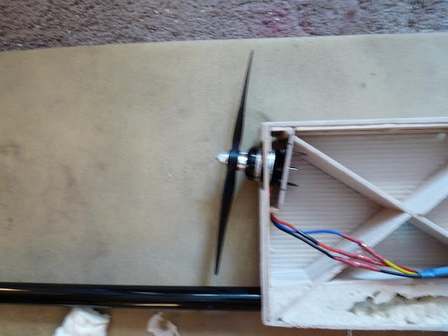

ECO400 Opublikowano 9 Sierpnia 2009 Opublikowano 9 Sierpnia 2009 Witam. Mam pewien dylemat. Czy wykłon silnika taki jak na zdjęciu jest odpowiedni czy raczej sporo za duży :?: Proszę o pilną odpowiedź. Pozdrawiam.
Malker Opublikowano 9 Sierpnia 2009 Opublikowano 9 Sierpnia 2009 to jest w góre czy w prawo ? a może w dół?? To jest o wiele za dużo !

ECO400 Opublikowano 9 Sierpnia 2009 Autor Opublikowano 9 Sierpnia 2009 to jest w góre czy w prawow górę i w lewo (patrząc od tył)
ECO400 Opublikowano 9 Sierpnia 2009 Autor Opublikowano 9 Sierpnia 2009 zmniejsz o 1-2st. i będzie ok.jesteś pewien???
Malker Opublikowano 9 Sierpnia 2009 Opublikowano 9 Sierpnia 2009 Możesz zapytać jeszcze kogoś innego ale ja zmniejszył bym o 1-1.5st. Będzie OK
Gość Anonymous Opublikowano 9 Sierpnia 2009 Opublikowano 9 Sierpnia 2009 To jest o wiele za dużo !A ja nie byłbym taki pewien. Po moich doświadczeniach z trzema EasyStarami (każdy inny napęd) i z latającym skrzydłem z napędem pchającym, powiedziałbym, że wstępnie wygląda OK. Moja rada: tak zrobić mocowanie silnika, by dość łatwo dawał się ten skłon i wykłon jeszcze zmienić. Przy takich własnych konstrukcjach najlepiej te kąty dobrać doświadczalnie.
ECO400 Opublikowano 9 Sierpnia 2009 Autor Opublikowano 9 Sierpnia 2009 tylko pomiędzy ES a moim modelem jest jedna różnica. ES ma silnik około 5cm nad skrzydłem a w moim modelu jest okn 2cm pod skrzydłem. Czy to ma jakiś znaczenie dla kąta silnika :?:

Konrad Opublikowano 9 Sierpnia 2009 Opublikowano 9 Sierpnia 2009 Jak na moje oko skłon jest zbyt duży,myślę że wystarczyłyby 2-3*,ale nie dam sobie głowy uciąć,najlepiej tak zamontuj silnik,abyś mógł to regulować podkładkami i wtedy już sobie wszystko podczas oblatywania wyregulujesz.

meloow Opublikowano 10 Sierpnia 2009 Opublikowano 10 Sierpnia 2009 ja kiedyś robiąc model "Ajoo" coś ala ES wyczytałem że w napędzie pchającym skłon ustawia się zależnie od "chyba" osi podłużnej modelu tj, jeżeli silnik jest nad osią to powinien być ustawiony do góry jak pod osią to w dół. Ale jaki napęd pchający będzie poniżej osi ?. najprostrzy sposób regulacji to mocowane silnika postopadle do osi modelu a ustawianie skłonu czy też wykłonu przy użyciu podkładek pod śrubki mocujące silnik.
Kaper Opublikowano 10 Sierpnia 2009 Opublikowano 10 Sierpnia 2009 Mam pewien dylemat. Czy wykłon silnika taki jak na zdjęciu jest odpowiedni czy raczej sporo za duży :?: Według mnie - tak. Skłon powinien być raczej na zero a może nawet lekko w dół - zależy to jeszcze m.in od skosu (trochę też od wzniosu) skrzydła, mocy silnika, położenia środka ciężkości w pionie, profilu i 100 innych czynników. Jeszcze jedna uwaga - może to wina fotki (jeśli tak, to OK), ale śmigło wygląda na zamontowane w stronę ciągnącą. Do pracy pchającej trzeba je przekręcić krawędzią natarcia DO silnika. Pozdrawiam,
zzradek Opublikowano 10 Sierpnia 2009 Opublikowano 10 Sierpnia 2009 Ale jaki napęd pchający będzie poniżej osi ?.W latającym skrzydełku, albo w FJ.Ja bym raczej nie patrzył na oś modelu, ale na środek oporu aerodynamicznego, albo inaczej punkt przyłożenia siły oporu. Wypada on zwykle w okolicach skrzydeł, ale niekoniecznie. Jeśli silnik jest np. powyżej tego punktu, to model będzie w locie miał tendencję do pochylania dziobu. W związku z tym skłon robimy tak, żeby temu zjawisku przeciwdziałać. A wielkość skłonu zależy od odległości osi śmigła od środka siężkości modelu. Czym bliżej, tym większy skłon. I zasada się raczej nie zmienia, czy to jest napęd pchający czy ciągnący.

ECO400 Opublikowano 10 Sierpnia 2009 Autor Opublikowano 10 Sierpnia 2009 Jeszcze jedna uwaga - może to wina fotki (jeśli tak, to OK), ale śmigło wygląda na zamontowane w stronę ciągnącą. Do pracy pchającej trzeba je przekręcić krawędzią natarcia DO silnika.masz racje śmigło jest założone odwrotnie. założyłem je tylko do zdjęcia. EDIT: zrobiłem dość proporcjonalny rysunek. Czarna kreska za skrzydłem to aktualne położenie śmigła a czerwona to taka jak moim zdaniem powinno być, czyli skłon 0* i wykłon w lewo 1,5* (patrząc od tył)
