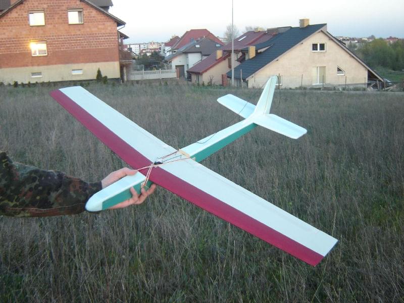

Diakon Opublikowano 14 Kwietnia 2007 Opublikowano 14 Kwietnia 2007 Oczekując już od dłuższego czasu na styropianowe rdzenie to na TZagi, to do Gryfusia, nie mając czym latac, postanowiłem coś ulotnic. Spojrzałęm w kąt, gdzie o ścianę oparte stały skrzydła od Grafitta i postanowiłem zrobic - szybki i bardzo prosty model, jakiegoś następcę Aria. Plan modelu został opracowany w trybie ekspresowym, a budowa postępuje w trybie błyskawicznym . Jako że model jest jeszcze nieukończony (połowa kadłuba jakoś obecnie), założenia nie powinny byc traktowane jako "pewne", a tylko jako "najbardziej prawdopodobne". I tak oto, co nowy szybowczyk ma miec wspólnego z poprzednikiem: - ogólną stylistykę - skrzydło - stererowanie (lotki, wysokośc i kierunek) Jednakże, w przeciwieństwie do pierwszej wersji, druga ma miec: - smuklejszy kadłub - nieco inne sterowanie lotkami - naturalnie nieco inne pozostałe wymiary - oraz trochę lepsze osiągi. I tak, ścianki boczne wykonuję z depronu... 3mm, lekko wzmacniane balsą średnią 1,5mm . Odnoszę wrażenie, jakoby kadłub nie był tak wytrzymały jak tego oczekuję. No ale model ma byc do latania a nie atakowania kretów :wink: . Błędem jakim w "pośpiechu" popełniłem jest za niski kadłub. No ale jakoś się "poradzi". Zdjęc póki co nie ma, ale się o nie postaram.

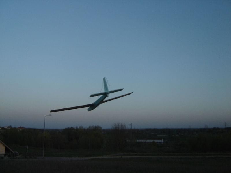

Diakon Opublikowano 26 Kwietnia 2007 Autor Opublikowano 26 Kwietnia 2007 W końcu zdjęcia modelu. Są "aż" całe dwa : Widok ogólny modelu: Oraz sylwetka (coś za ciemne zdjęcie wyszło):
malinn Opublikowano 26 Kwietnia 2007 Opublikowano 26 Kwietnia 2007 Model ma lotki chyba? Jeśli są to czemu takie małe (wydaje mi się że mają koło 1cm szerokości tylko)?
Diakon Opublikowano 26 Kwietnia 2007 Autor Opublikowano 26 Kwietnia 2007 Lotki są oczywiście i mają całe 3cm szerokości . Naturalnie są dłuższe niż w poprzedniku. Styrodurowe wzmacniane balsencją... Jakoś zdają egzamin - ale pięknej beczki nie idzie mimo wszystko zrobic :cry: .
